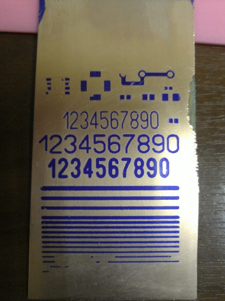

Собрал недавно станочек, с лазерным модулем 300mW 405nm, хочу засвечивать им фоторезист, для печатных плат из Sprint Layout. Из спринта делаю экспорт в Gerber, далее мне нужно что бы FlatCam подготовил код что бы лазер засвечивал контуры, а не проходил по контуру дорожек. Может что не правильно написал простите, но уже какой день не могу получить результат :relsa:
P70203-001754.jpg (14414 просмотров) <a class='original' href='./download/file.php?id=101950&mode=view' target=_blank>Загрузить оригинал (4.15 МБ)</a>
P70203-001747.jpg (14414 просмотров) <a class='original' href='./download/file.php?id=101951&mode=view' target=_blank>Загрузить оригинал (4.38 МБ)</a>

ionchik писал(а):лазер засвечивал контуры
Или всё-же засвечивал дорожки?
Я вот из спринта сразу сохранил в bmp файл, подготовил G-код, через свою программу, и сейчас вот подбираю оптимальный режим лазера:
2017-02-03_141932.jpg (14375 просмотров) <a class='original' href='./download/file.php?id=102042&mode=view' target=_blank>Загрузить оригинал (210.56 КБ)</a>

Ну у меня самого пока не очень получается.....
Вот как было после засветки:
WP_001759-768x1024.jpg (14359 просмотров) <a class='original' href='./download/file.php?id=102086&mode=view' target=_blank>Загрузить оригинал (97.29 КБ)</a>
А вот как после полоскания в соде:
WP_001760-768x1024.jpg (14359 просмотров) <a class='original' href='./download/file.php?id=102087&mode=view' target=_blank>Загрузить оригинал (99.91 КБ)</a>
Дорожки 0.1 мм вообще смылись, дорожки 0.2 мм частично, дальше толщина увеличивается с шагом 0.1 мм до 1 мм, там зафиксировалось вроде нормально.
Что касается GRBL то версия 0.9 не очень подходит для лазера, я пользуюсь 1.1 с включенной опцией "лазерный станок", может стоит обновиться, и слегка модифицировать в плане подключения лазера?

Спасибо за ответ! Не мог зайти на форум со своей учетной записью.
Пробовал обновить прошивку GBRL на 1.1, уже не помню но были какие то непонятные баги, откатился назад на 0.9 версию, мне хватает возможностей.
Пробовал засвечивать фоторезист один раз, результат получился отвратительный, засвечивались обширные области да и время обработки большое. В G-Code мощность лазера была 100% и я считаю что отраженные от меди фотоны засвечивали все подряд. дальше еще попробую с меньшей мощностью думаю нужно ставить диафрагму перед платой, потому что оптика моя на лазере не идеально фокусирует луч.
Сейчас попробовал такой способ; на две заготовки наклеил скотч желтый и декоративную пленку, G-Code сформировал через Inkscape+j tech laser tool. С моим 300 mW лазером 405nm скотч резал за один проход подача 65 мм\мин из плюсов почти нет запаха. С декоративной пленкой подача была 100мм\мин два прохода дым отвратительный, дома не пойдет резать :)
Результат со скотчем для моих скромных потребностей пока хватает, об дальнейших изменениях отпишусь позднее.
P70209-212004.jpg (14296 просмотров) <a class='original' href='./download/file.php?id=102713&mode=view' target=_blank>Загрузить оригинал (3.57 МБ)</a>
Re: FlatCAM
У меня получается уже стабильный результат, вот примеры дорожек 0,2 мм с разной мощностью, с низу вверх от 1% до 20% мощности с шагом 1%
WP_001782.jpg (14290 просмотров) <a class='original' href='./download/file.php?id=102732&mode=view' target=_blank>Загрузить оригинал (170.85 КБ)</a>
после соды часть дорожек слезли т.к. при превышении мощности фоторезист сжигался, а не засвечивался
WP_001784.jpg (14290 просмотров) <a class='original' href='./download/file.php?id=102733&mode=view' target=_blank>Загрузить оригинал (139.44 КБ)</a>
но при мощности 20-30 мВт вот результат при увеличении
2017-02-09_185330.jpg (14290 просмотров) <a class='original' href='./download/file.php?id=102734&mode=view' target=_blank>Загрузить оригинал (88.69 КБ)</a>
и
2017-02-09_185502.jpg (14290 просмотров) <a class='original' href='./download/file.php?id=102735&mode=view' target=_blank>Загрузить оригинал (151.63 КБ)</a>
