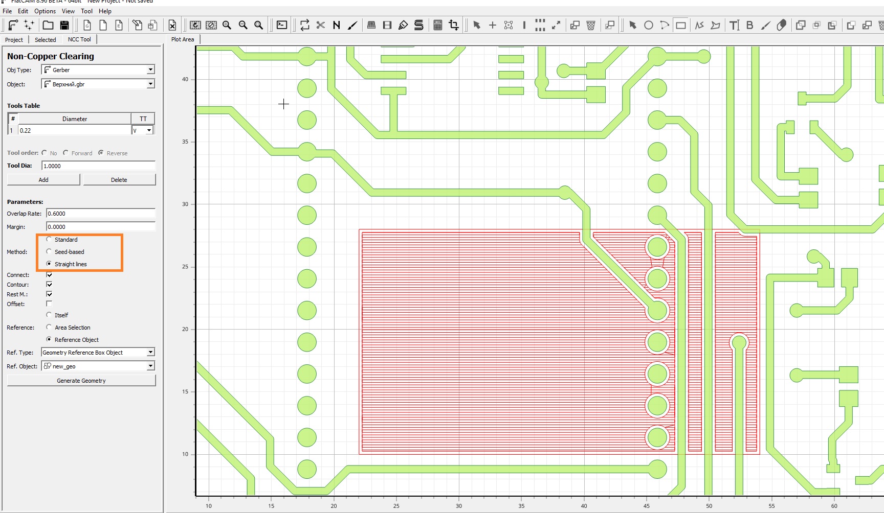

Всем привет!
Подскажите, что-то не нашел в FlatCAM такой возможности... Импортирую grb файл платы. Можно ли "заливку" (опция Paint Area) сделать таким образом, чтобы движение происходило по прямым слева направо например и обратно, а не по окружностям?
Или может есть другие CAM, которые умеют grb файлы переводить в gcode по подобному алгоритму?

Фрезеровать область прямыми линиями а не по окружности? Там есть такая настройка.

Подскажите, где именно? Какая вкладка? У меня версия 8.5 на linux.
В Paint Area есть Method: Standart и Seed-Based, но это точно не то. И кстати, рисует не только оружностями, но и прямыми, но не по горизонтали, а под произвольными углами. А нужно либо вертикально, либо горизонтально всю заливку

Вот тут .
