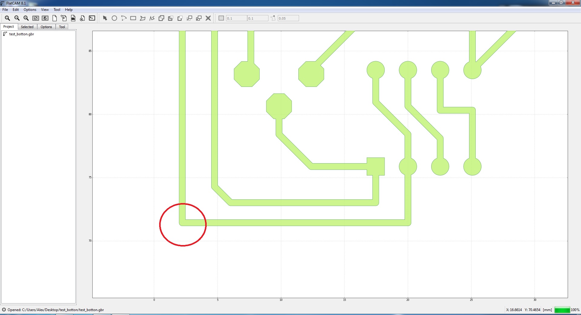

В лай-ауте платку покажите. Экспорт через гербер?

К сожалению исходник не сохранился, платка была начерчена "от фонаря" ,да экспорт был в гербере.
размер платки 35х35мм

ДедСекрет писал(а):К сожалению исходник не сохранился, платка была начерчена "от фонаря" ,да экспорт был в гербере.
Файлик гербера жив? Если, да скиньте - погляжу.

да гербер жив, буду рад если вы мне разъясните в чем проблема

ДедСекрет писал(а):да гербер жив, буду рад если вы мне разъясните в чем проблема
Параметром Offset получилось увести в началу координат:
1. Открыл, файл - поглядел где нижний левый край пп:
1.jpg (15156 просмотров) <a class='original' href='./download/file.php?id=41082&mode=view' target=_blank>Загрузить оригинал (188.77 КБ)</a>
2. В Offset задаю параметры (X, Y) на сколько сместить пп и вот итог:
2.jpg (15156 просмотров) <a class='original' href='./download/file.php?id=41083&mode=view' target=_blank>Загрузить оригинал (218.74 КБ)</a>
3. Обработка:
3.jpg (15154 просмотра) <a class='original' href='./download/file.php?id=41084&mode=view' target=_blank>Загрузить оригинал (289.48 КБ)</a>

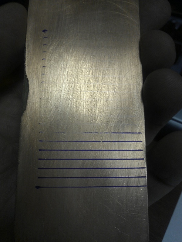

Помогите пожалуйста, уже все перепробовал :wtf:
Собрал недавно станочек, с лазерным модулем 300mW 405nm, хочу засвечивать им фоторезист, для печатных плат из Sprint Layout. Из спринта делаю экспорт в Gerber, далее мне нужно что бы FlatCam подготовил код что бы лазер засвечивал контуры, а не проходил по контуру дорожек. Может что не правильно написал простите, но уже какой день не могу получить результат :relsa:
P70203-001754.jpg (14166 просмотров) <a class='original' href='./download/file.php?id=101950&mode=view' target=_blank>Загрузить оригинал (4.15 МБ)</a>
P70203-001747.jpg (14166 просмотров) <a class='original' href='./download/file.php?id=101951&mode=view' target=_blank>Загрузить оригинал (4.38 МБ)</a>

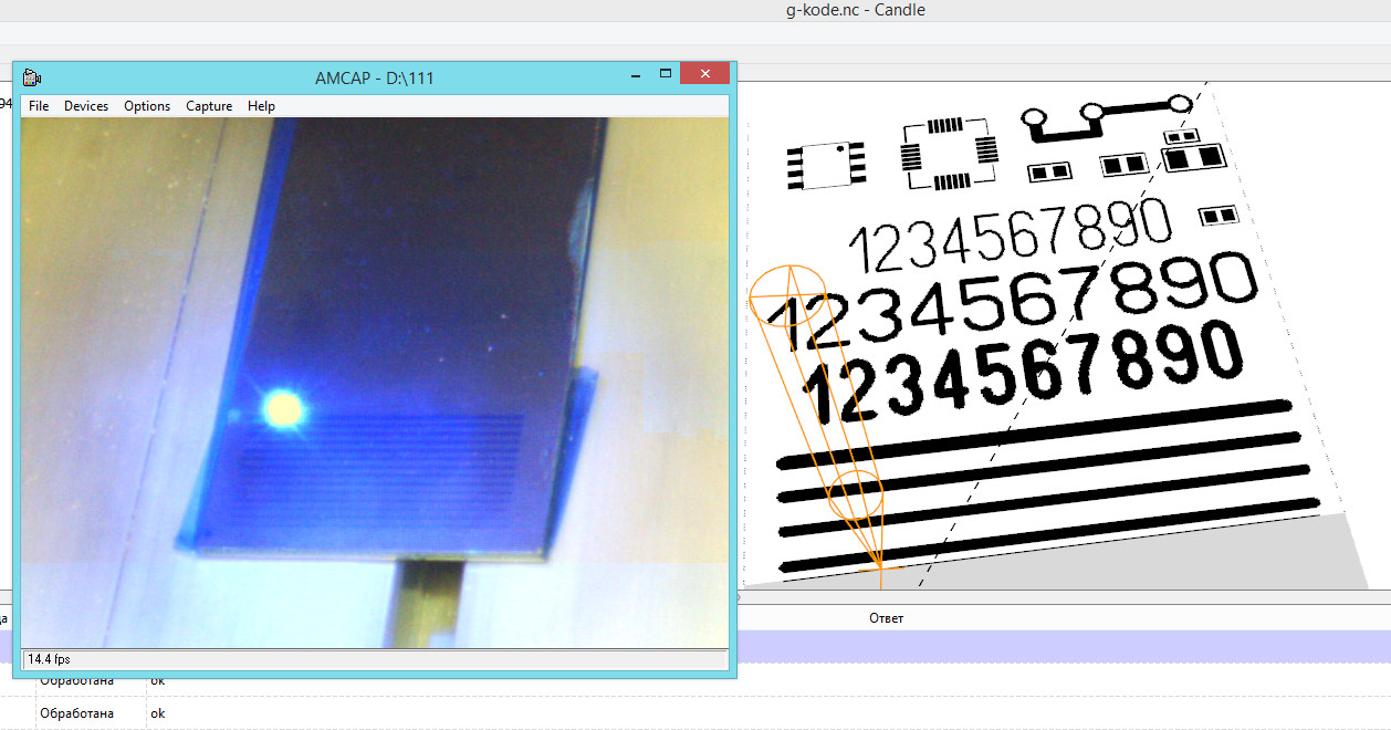

ionchik писал(а):лазер засвечивал контуры
Или всё-же засвечивал дорожки?
Я вот из спринта сразу сохранил в bmp файл, подготовил G-код, через свою программу, и сейчас вот подбираю оптимальный режим лазера:
2017-02-03_141932.jpg (14127 просмотров) <a class='original' href='./download/file.php?id=102042&mode=view' target=_blank>Загрузить оригинал (210.56 КБ)</a>

Ну у меня самого пока не очень получается.....
Вот как было после засветки:
WP_001759-768x1024.jpg (14111 просмотров) <a class='original' href='./download/file.php?id=102086&mode=view' target=_blank>Загрузить оригинал (97.29 КБ)</a>
А вот как после полоскания в соде:
WP_001760-768x1024.jpg (14111 просмотров) <a class='original' href='./download/file.php?id=102087&mode=view' target=_blank>Загрузить оригинал (99.91 КБ)</a>
Дорожки 0.1 мм вообще смылись, дорожки 0.2 мм частично, дальше толщина увеличивается с шагом 0.1 мм до 1 мм, там зафиксировалось вроде нормально.
Что касается GRBL то версия 0.9 не очень подходит для лазера, я пользуюсь 1.1 с включенной опцией "лазерный станок", может стоит обновиться, и слегка модифицировать в плане подключения лазера?

Пробовал обновить прошивку GBRL на 1.1, уже не помню но были какие то непонятные баги, откатился назад на 0.9 версию, мне хватает возможностей.
Пробовал засвечивать фоторезист один раз, результат получился отвратительный, засвечивались обширные области да и время обработки большое. В G-Code мощность лазера была 100% и я считаю что отраженные от меди фотоны засвечивали все подряд. дальше еще попробую с меньшей мощностью думаю нужно ставить диафрагму перед платой, потому что оптика моя на лазере не идеально фокусирует луч.
Сейчас попробовал такой способ; на две заготовки наклеил скотч желтый и декоративную пленку, G-Code сформировал через Inkscape+j tech laser tool. С моим 300 mW лазером 405nm скотч резал за один проход подача 65 мм\мин из плюсов почти нет запаха. С декоративной пленкой подача была 100мм\мин два прохода дым отвратительный, дома не пойдет резать :)
Результат со скотчем для моих скромных потребностей пока хватает, об дальнейших изменениях отпишусь позднее.
P70209-212004.jpg (14048 просмотров) <a class='original' href='./download/file.php?id=102713&mode=view' target=_blank>Загрузить оригинал (3.57 МБ)</a>
Re: FlatCAM
У меня получается уже стабильный результат, вот примеры дорожек 0,2 мм с разной мощностью, с низу вверх от 1% до 20% мощности с шагом 1%
WP_001782.jpg (14042 просмотра) <a class='original' href='./download/file.php?id=102732&mode=view' target=_blank>Загрузить оригинал (170.85 КБ)</a>
после соды часть дорожек слезли т.к. при превышении мощности фоторезист сжигался, а не засвечивался
WP_001784.jpg (14042 просмотра) <a class='original' href='./download/file.php?id=102733&mode=view' target=_blank>Загрузить оригинал (139.44 КБ)</a>
но при мощности 20-30 мВт вот результат при увеличении
2017-02-09_185330.jpg (14042 просмотра) <a class='original' href='./download/file.php?id=102734&mode=view' target=_blank>Загрузить оригинал (88.69 КБ)</a>
и
2017-02-09_185502.jpg (14042 просмотра) <a class='original' href='./download/file.php?id=102735&mode=view' target=_blank>Загрузить оригинал (151.63 КБ)</a>
