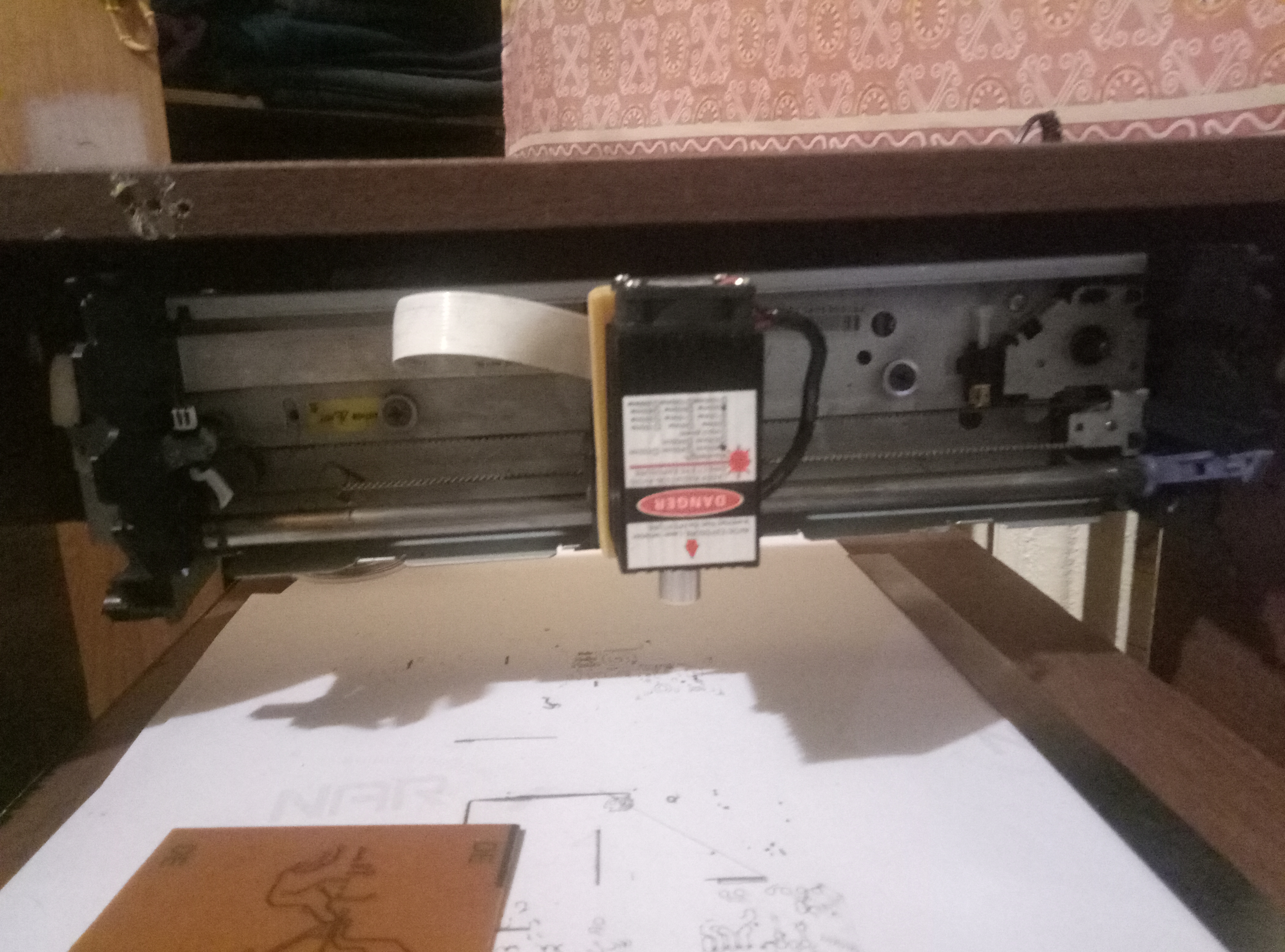

Собрал недавно станочек, с лазерным модулем 300mW 405nm, хочу засвечивать им фоторезист, для печатных плат из Sprint Layout. Из спринта делаю экспорт в Gerber, далее мне нужно что бы FlatCam подготовил код что бы лазер засвечивал контуры, а не проходил по контуру дорожек. Может что не правильно написал простите, но уже какой день не могу получить результат :relsa:
P70203-001754.jpg (14420 просмотров) <a class='original' href='./download/file.php?id=101950&mode=view' target=_blank>Загрузить оригинал (4.15 МБ)</a>
P70203-001747.jpg (14420 просмотров) <a class='original' href='./download/file.php?id=101951&mode=view' target=_blank>Загрузить оригинал (4.38 МБ)</a>

Пробовал засвечивать фоторезист один раз, результат получился отвратительный, засвечивались обширные области да и время обработки большое. В G-Code мощность лазера была 100% и я считаю что отраженные от меди фотоны засвечивали все подряд. дальше еще попробую с меньшей мощностью думаю нужно ставить диафрагму перед платой, потому что оптика моя на лазере не идеально фокусирует луч.
Сейчас попробовал такой способ; на две заготовки наклеил скотч желтый и декоративную пленку, G-Code сформировал через Inkscape+j tech laser tool. С моим 300 mW лазером 405nm скотч резал за один проход подача 65 мм\мин из плюсов почти нет запаха. С декоративной пленкой подача была 100мм\мин два прохода дым отвратительный, дома не пойдет резать :)
Результат со скотчем для моих скромных потребностей пока хватает, об дальнейших изменениях отпишусь позднее.
