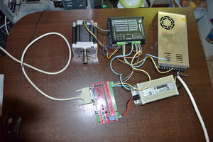

Прописал все пины настройки ,собрал на одну ось б.п.,драйвер,подключил к плате,плату соответственно к lpt.С чего начать?

нажал reset(не горит)всё включил,на плате загорелся светодиод,запускаю madh3 загораеться второй диод и срабатывает реле.Мотор стоит на удержании.Стрелочками меняю координаты мотор не шивелеться :thinking:

вот фото

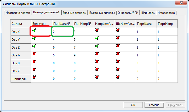

Re: как грамонто подключиться первый раз к mach3
ХОЧУВСЁЗНАТЬ, значит у тебя не правильно прописаны пины.
Если не знаешь где какие пины или лень читать мануал на плату то нужно перебрать пины
1. ставишь галку как показано красным овалом
2. там где зеленым отмечено ставишь 1. Нажимаешь Применить/ОК. Начинает моргать РЕСЕТ. Сбрасываешь его и жмакаешь на клаве стрелки. Если на экране бегут цифры, а мотор стоит то заходишь опятьв это меню и ставишь 2й пин(где выделено зеленым) и опять пробуешь. И так до 17пина ;)
Но проще найти мануал на твою плату и прописать в настройки.
123.png (6014 просмотров) <a class='original' href='./download/file.php?id=31999&mode=view' target=_blank>Загрузить оригинал (23.82 КБ)</a>

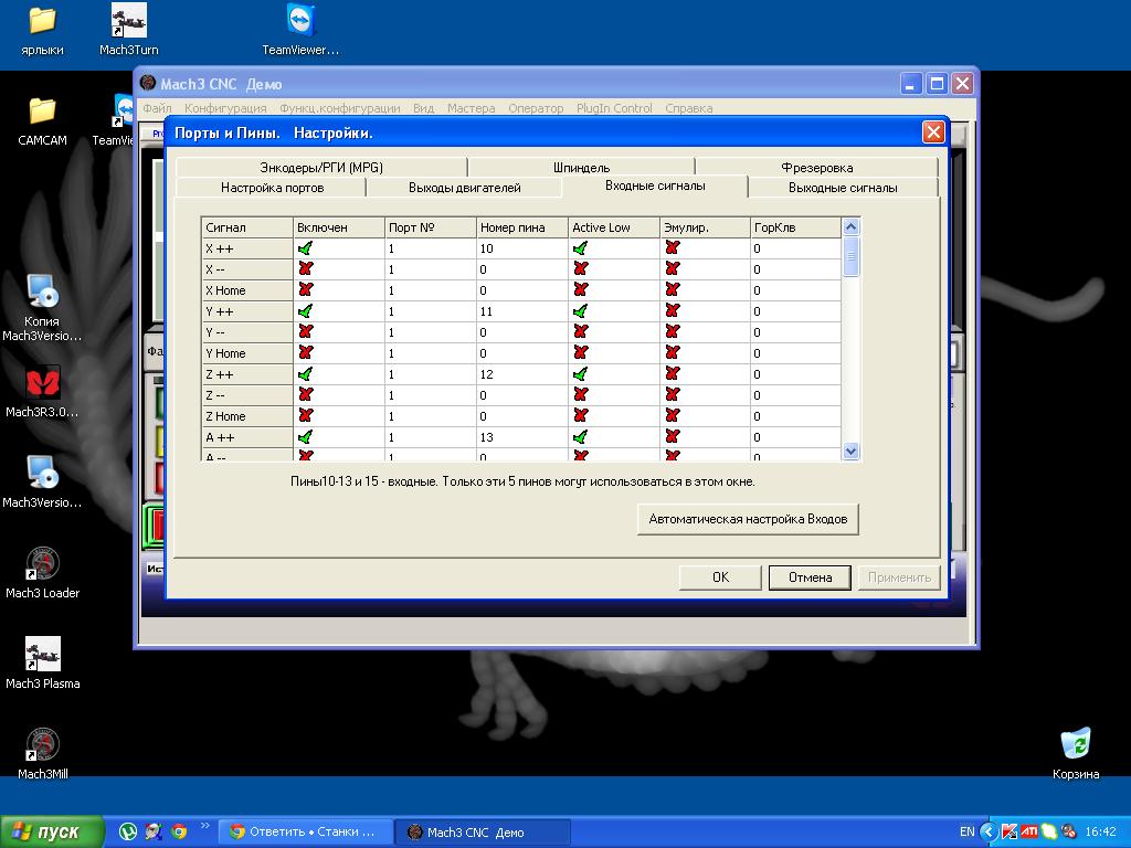

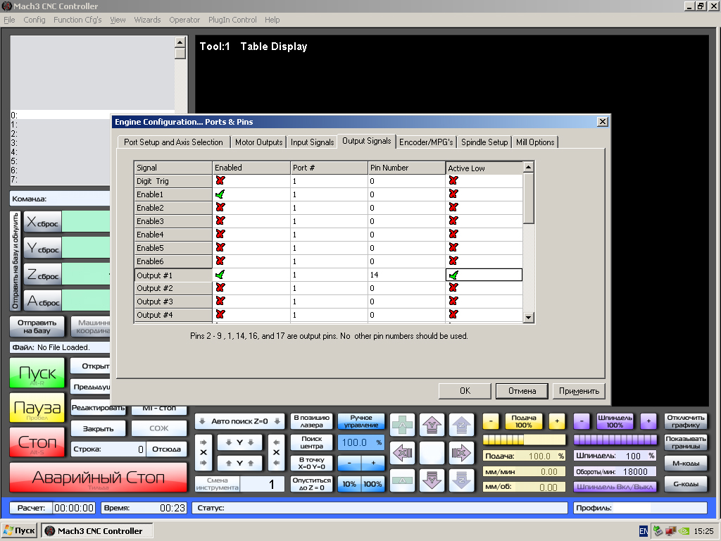

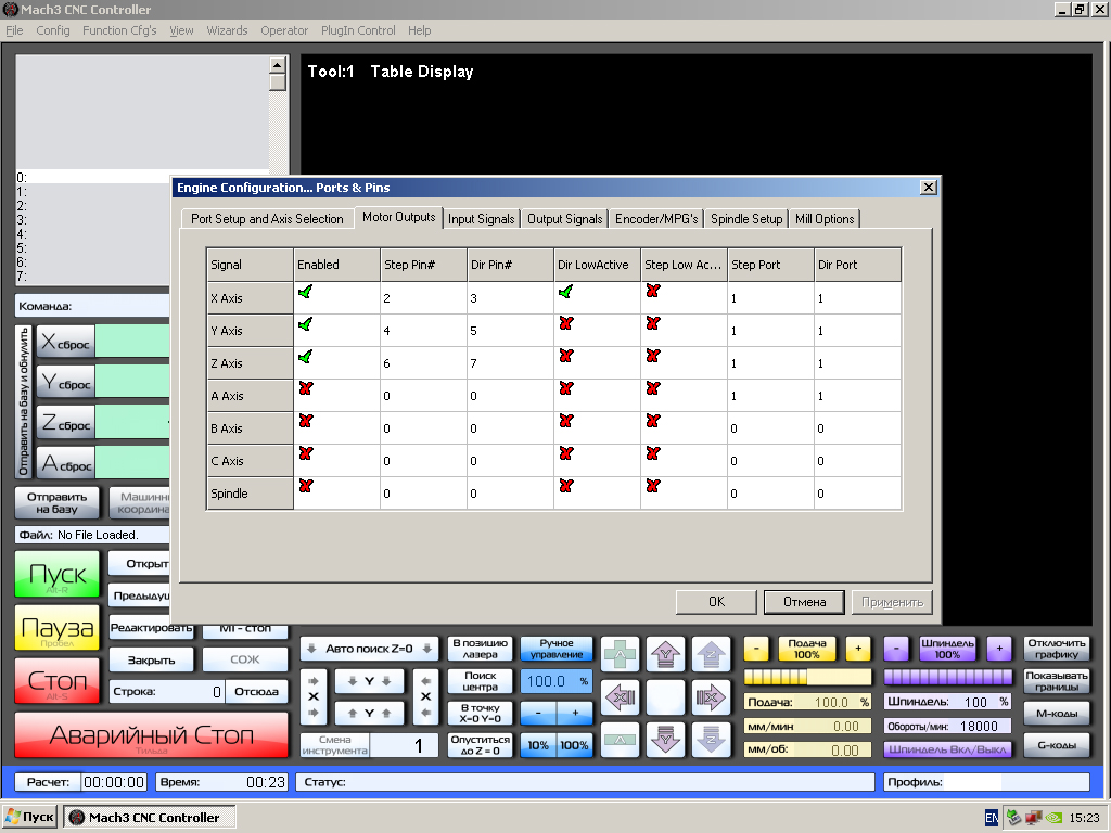

У меня такая красная плата управления, попробуй эти настройки:
Пины осей:
1.jpg (6010 просмотров) <a class='original' href='./download/file.php?id=32000&mode=view' target=_blank>Загрузить оригинал (402.45 КБ)</a>
Пин кнопки Estop:
2.jpg (6010 просмотров) <a class='original' href='./download/file.php?id=32001&mode=view' target=_blank>Загрузить оригинал (433.98 КБ)</a>
Пин релюшки:
3.jpg (6010 просмотров) <a class='original' href='./download/file.php?id=32002&mode=view' target=_blank>Загрузить оригинал (419.85 КБ)</a>

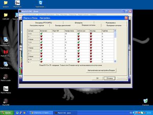

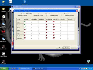

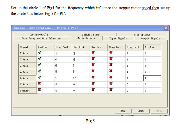

настройки прописаны как в мануале
Безымянный.JPG (6008 просмотров) <a class='original' href='./download/file.php?id=32006&mode=view' target=_blank>Загрузить оригинал (104.44 КБ)</a>
Безымянный1.JPG (6008 просмотров) <a class='original' href='./download/file.php?id=32007&mode=view' target=_blank>Загрузить оригинал (97.11 КБ)</a>

Пропиши, как я тебе написал и должно заработать.
Я уже сталкивался с этим - продавец продаёт платы (возможно обновлённые), а инструкцию старую предоставляет.
Вот скин из старой инструкции, которая наверняка у тебя есть

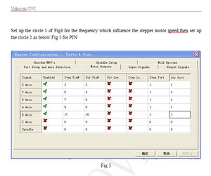

старая инструкция.jpg (6004 просмотра) <a class='original' href='./download/file.php?id=32008&mode=view' target=_blank>Загрузить оригинал (162.13 КБ)</a>
А вот скин из инструкции, которую я прикрепил к сообщению выше в этой теме
новая инструкция.jpg (6004 просмотра) <a class='original' href='./download/file.php?id=32010&mode=view' target=_blank>Загрузить оригинал (151.05 КБ)</a>

Сообщение ХОЧУВСЁЗНАТЬ »
100% плата обнавлённая

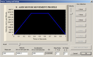

Теперь на драйвере настрой ампераж и дробление шага. Потом в Mach3 настраивай параметры на вкладке Motor Tuning.

Попробуй мои настройки (тоже ШВП 5 мм, дробление 1/8, но другие двигатели)
stepper.jpg (5983 просмотра) <a class='original' href='./download/file.php?id=32013&mode=view' target=_blank>Загрузить оригинал (152.77 КБ)</a>

старт плавный скорость больше остановка по требованию мгновенная.БОЛЬШОЕ РОССИЙСКОЕ СПАСИБО
