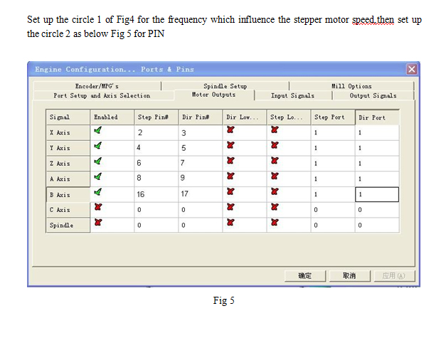

ХОЧУВСЁЗНАТЬ, значит у тебя не правильно прописаны пины.
Если не знаешь где какие пины или лень читать мануал на плату то нужно перебрать пины
1. ставишь галку как показано красным овалом
2. там где зеленым отмечено ставишь 1. Нажимаешь Применить/ОК. Начинает моргать РЕСЕТ. Сбрасываешь его и жмакаешь на клаве стрелки. Если на экране бегут цифры, а мотор стоит то заходишь опятьв это меню и ставишь 2й пин(где выделено зеленым) и опять пробуешь. И так до 17пина ;)
Но проще найти мануал на твою плату и прописать в настройки.

У меня такая красная плата управления, попробуй эти настройки:
Пины осей:
1.jpg (6024 просмотра) <a class='original' href='./download/file.php?id=32000&mode=view' target=_blank>Загрузить оригинал (402.45 КБ)</a>
Пин кнопки Estop:
2.jpg (6024 просмотра) <a class='original' href='./download/file.php?id=32001&mode=view' target=_blank>Загрузить оригинал (433.98 КБ)</a>
Пин релюшки:
3.jpg (6024 просмотра) <a class='original' href='./download/file.php?id=32002&mode=view' target=_blank>Загрузить оригинал (419.85 КБ)</a>
Ну и на всякий случай инструкция к этой плате:

Re: как грамонто подключиться первый раз к mach3
Сообщение ХОЧУВСЁЗНАТЬ »
настройки прописаны как в мануале
Безымянный.JPG (6022 просмотра) <a class='original' href='./download/file.php?id=32006&mode=view' target=_blank>Загрузить оригинал (104.44 КБ)</a>
Безымянный1.JPG (6022 просмотра) <a class='original' href='./download/file.php?id=32007&mode=view' target=_blank>Загрузить оригинал (97.11 КБ)</a>
Разум и наука-продукты человечества!
Дрюня
Сообщения: 1986
Репутация: 1504
Откуда: Днепр
Сообщение Дрюня »
Пропиши, как я тебе написал и должно заработать.
Я уже сталкивался с этим - продавец продаёт платы (возможно обновлённые), а инструкцию старую предоставляет.
Вот скин из старой инструкции, которая наверняка у тебя есть
старая инструкция.jpg (6018 просмотров) <a class='original' href='./download/file.php?id=32008&mode=view' target=_blank>Загрузить оригинал (162.13 КБ)</a>
А вот скин из инструкции, которую я прикрепил к сообщению выше в этой теме

100% плата обнавлённая
Дрюня
Сообщения: 1986
Репутация: 1504
Откуда: Днепр
Сообщение Дрюня »
заработало?
ХОЧУВСЁЗНАТЬ
Сообщения: 122
Зарегистрирован: 13 авг 2014, 17:51
Репутация: 5
Откуда: Армавир.Краснодарский край.
о чудо движок закрутился только очень медленно
