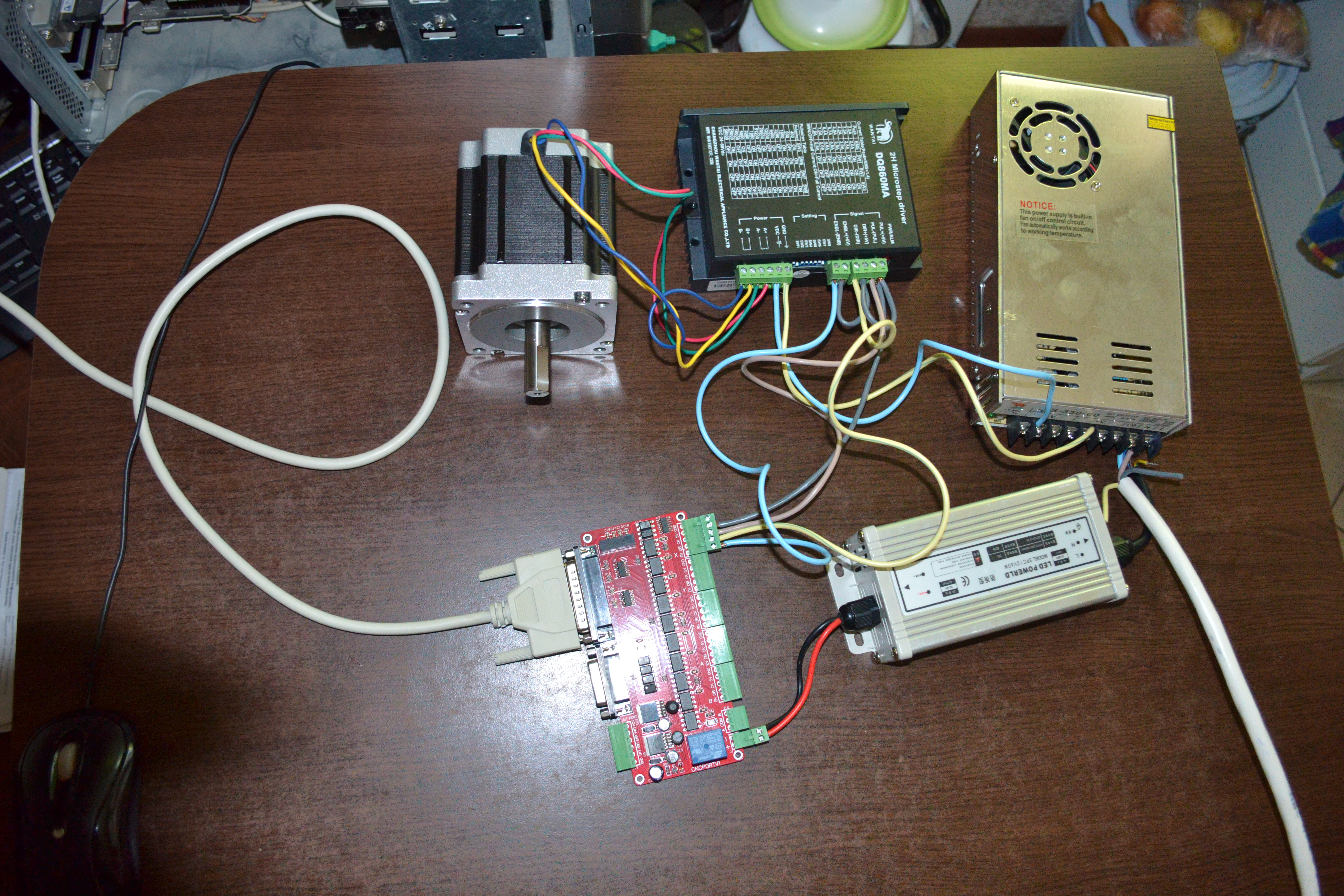

нажал reset(не горит)всё включил,на плате загорелся светодиод,запускаю madh3 загораеться второй диод и срабатывает реле.Мотор стоит на удержании.Стрелочками меняю координаты мотор не шивелеться :thinking:

вот фото

Re: как грамонто подключиться первый раз к mach3
ХОЧУВСЁЗНАТЬ, значит у тебя не правильно прописаны пины.
Если не знаешь где какие пины или лень читать мануал на плату то нужно перебрать пины
1. ставишь галку как показано красным овалом
2. там где зеленым отмечено ставишь 1. Нажимаешь Применить/ОК. Начинает моргать РЕСЕТ. Сбрасываешь его и жмакаешь на клаве стрелки. Если на экране бегут цифры, а мотор стоит то заходишь опятьв это меню и ставишь 2й пин(где выделено зеленым) и опять пробуешь. И так до 17пина ;)
Но проще найти мануал на твою плату и прописать в настройки.

У меня такая красная плата управления, попробуй эти настройки:
Пины осей:
1.jpg (5832 просмотра) <a class='original' href='./download/file.php?id=32000&mode=view' target=_blank>Загрузить оригинал (402.45 КБ)</a>
Пин кнопки Estop:
2.jpg (5832 просмотра) <a class='original' href='./download/file.php?id=32001&mode=view' target=_blank>Загрузить оригинал (433.98 КБ)</a>
Пин релюшки:
3.jpg (5832 просмотра) <a class='original' href='./download/file.php?id=32002&mode=view' target=_blank>Загрузить оригинал (419.85 КБ)</a>

настройки прописаны как в мануале
Сообщение Дрюня »
Пропиши, как я тебе написал и должно заработать.
Я уже сталкивался с этим - продавец продаёт платы (возможно обновлённые), а инструкцию старую предоставляет.
Вот скин из старой инструкции, которая наверняка у тебя есть
старая инструкция.jpg (5826 просмотров) <a class='original' href='./download/file.php?id=32008&mode=view' target=_blank>Загрузить оригинал (162.13 КБ)</a>

заработало?

о чудо движок закрутился только очень медленно
