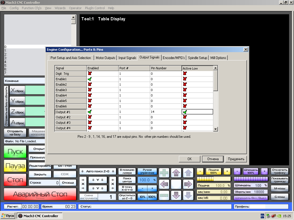

Re: как грамонто подключиться первый раз к mach3
ХОЧУВСЁЗНАТЬ, значит у тебя не правильно прописаны пины.
Если не знаешь где какие пины или лень читать мануал на плату то нужно перебрать пины
1. ставишь галку как показано красным овалом
2. там где зеленым отмечено ставишь 1. Нажимаешь Применить/ОК. Начинает моргать РЕСЕТ. Сбрасываешь его и жмакаешь на клаве стрелки. Если на экране бегут цифры, а мотор стоит то заходишь опятьв это меню и ставишь 2й пин(где выделено зеленым) и опять пробуешь. И так до 17пина ;)
Но проще найти мануал на твою плату и прописать в настройки.

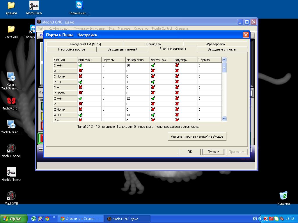

настройки прописаны как в мануале
Безымянный.JPG (6010 просмотров) <a class='original' href='./download/file.php?id=32006&mode=view' target=_blank>Загрузить оригинал (104.44 КБ)</a>
Безымянный1.JPG (6010 просмотров) <a class='original' href='./download/file.php?id=32007&mode=view' target=_blank>Загрузить оригинал (97.11 КБ)</a>

Пропиши, как я тебе написал и должно заработать.
Я уже сталкивался с этим - продавец продаёт платы (возможно обновлённые), а инструкцию старую предоставляет.
Вот скин из старой инструкции, которая наверняка у тебя есть
старая инструкция.jpg (6006 просмотров) <a class='original' href='./download/file.php?id=32008&mode=view' target=_blank>Загрузить оригинал (162.13 КБ)</a>
А вот скин из инструкции, которую я прикрепил к сообщению выше в этой теме
новая инструкция.jpg (6006 просмотров) <a class='original' href='./download/file.php?id=32010&mode=view' target=_blank>Загрузить оригинал (151.05 КБ)</a>
