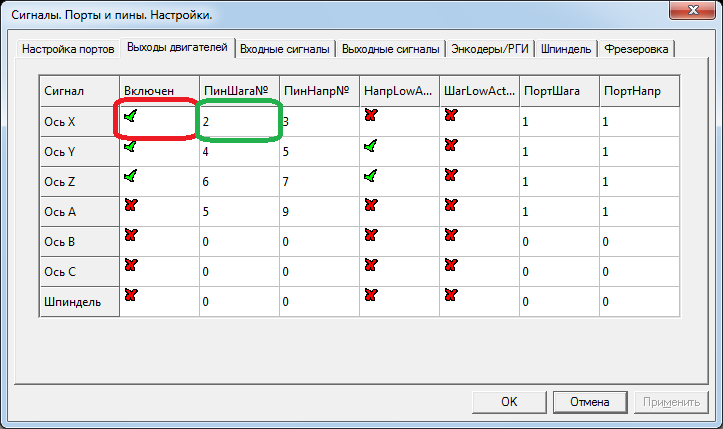

Re: как грамонто подключиться первый раз к mach3
ХОЧУВСЁЗНАТЬ, значит у тебя не правильно прописаны пины.
Если не знаешь где какие пины или лень читать мануал на плату то нужно перебрать пины
1. ставишь галку как показано красным овалом
2. там где зеленым отмечено ставишь 1. Нажимаешь Применить/ОК. Начинает моргать РЕСЕТ. Сбрасываешь его и жмакаешь на клаве стрелки. Если на экране бегут цифры, а мотор стоит то заходишь опятьв это меню и ставишь 2й пин(где выделено зеленым) и опять пробуешь. И так до 17пина ;)
Но проще найти мануал на твою плату и прописать в настройки.

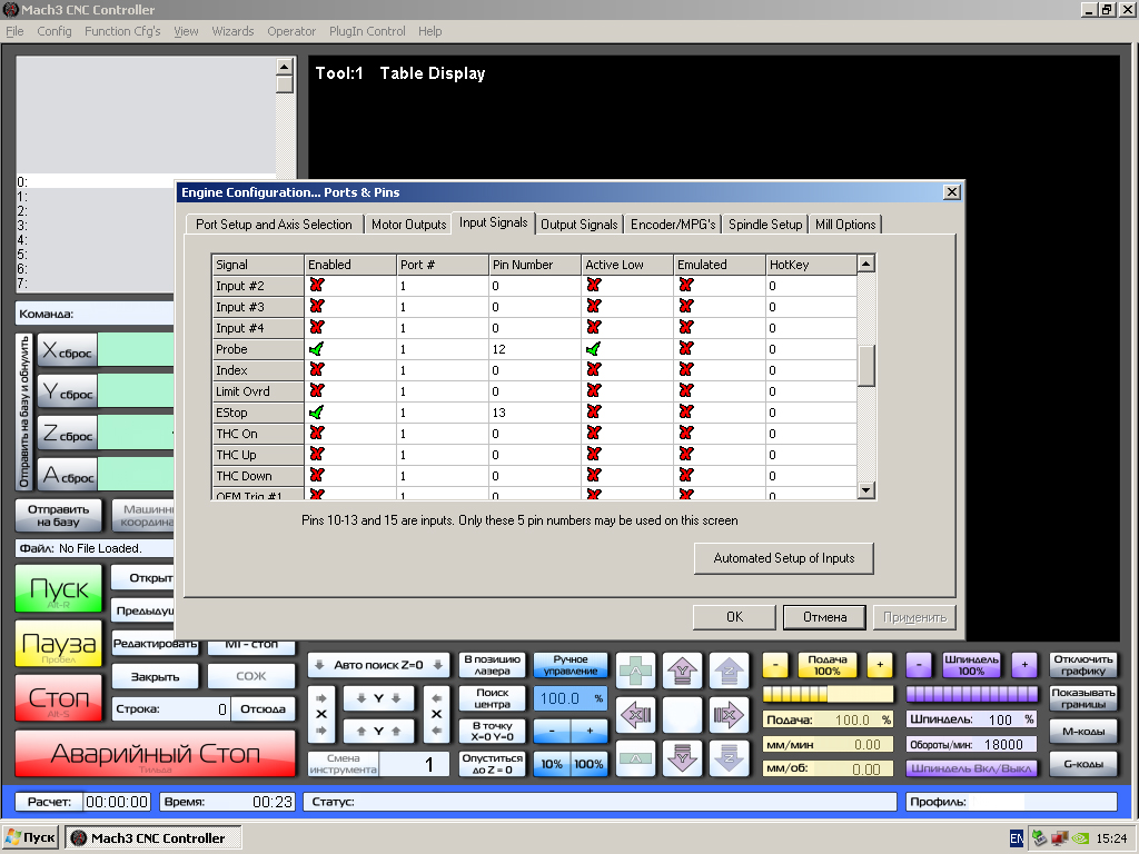

У меня такая красная плата управления, попробуй эти настройки:
Пины осей:
1.jpg (5586 просмотров) <a class='original' href='./download/file.php?id=32000&mode=view' target=_blank>Загрузить оригинал (402.45 КБ)</a>
Пин кнопки Estop:
2.jpg (5586 просмотров) <a class='original' href='./download/file.php?id=32001&mode=view' target=_blank>Загрузить оригинал (433.98 КБ)</a>
Пин релюшки:
3.jpg (5586 просмотров) <a class='original' href='./download/file.php?id=32002&mode=view' target=_blank>Загрузить оригинал (419.85 КБ)</a>
Ну и на всякий случай инструкция к этой плате:
Breakout board V8 english user manual new type.rar
(3.69 МБ) 718 скачиваний
Сообщение ХОЧУВСЁЗНАТЬ »
настройки прописаны как в мануале
Безымянный.JPG (5584 просмотра) <a class='original' href='./download/file.php?id=32006&mode=view' target=_blank>Загрузить оригинал (104.44 КБ)</a>
Безымянный1.JPG (5584 просмотра) <a class='original' href='./download/file.php?id=32007&mode=view' target=_blank>Загрузить оригинал (97.11 КБ)</a>
Разум и наука-продукты человечества!
Дрюня
Сообщения: 1986
Репутация: 1504
Откуда: Днепр
Сообщение Дрюня »
Пропиши, как я тебе написал и должно заработать.
Я уже сталкивался с этим - продавец продаёт платы (возможно обновлённые), а инструкцию старую предоставляет.
Вот скин из старой инструкции, которая наверняка у тебя есть
старая инструкция.jpg (5580 просмотров) <a class='original' href='./download/file.php?id=32008&mode=view' target=_blank>Загрузить оригинал (162.13 КБ)</a>
А вот скин из инструкции, которую я прикрепил к сообщению выше в этой теме
новая инструкция.jpg (5580 просмотров) <a class='original' href='./download/file.php?id=32010&mode=view' target=_blank>Загрузить оригинал (151.05 КБ)</a>

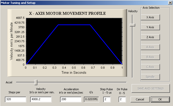

Теперь на драйвере настрой ампераж и дробление шага. Потом в Mach3 настраивай параметры на вкладке Motor Tuning.
ХОЧУВСЁЗНАТЬ
Сообщения: 122
Зарегистрирован: 13 авг 2014, 17:51
Репутация: 5
Откуда: Армавир.Краснодарский край.
стоит ампераж max5.6A я поставил 4.6A а микрошаг 1/8
Дрюня
Сообщения: 1986
Репутация: 1504
Откуда: Днепр
Сообщение Дрюня »
ХОЧУВСЁЗНАТЬ писал(а):стоит ампераж max5.6A я поставил 4.6A а микрошаг 1/8
Ампераж выставляй под двигатель. Дробление стоит 1/8, а какой будет привод на станке (трапеция, ШВП...) ? Будет ли редукция в передаче ШД - ШВП, или на прямую через муфту?
ХОЧУВСЁЗНАТЬ
Сообщения: 122
Репутация: 5
ШВП 5мм на прямую через муфту скорость настроил но останввливаеться долго или это без нагрузки,хотя в mach3 стрелку отпускаю координаты бегут
Дрюня
Сообщения: 1986
Репутация: 1504
Откуда: Днепр
Сообщение Дрюня »
Попробуй мои настройки (тоже ШВП 5 мм, дробление 1/8, но другие двигатели)
stepper.jpg (5559 просмотров) <a class='original' href='./download/file.php?id=32013&mode=view' target=_blank>Загрузить оригинал (152.77 КБ)</a>
ХОЧУВСЁЗНАТЬ
Сообщения: 122
Репутация: 5
старт плавный скорость больше остановка по требованию мгновенная.БОЛЬШОЕ РОССИЙСКОЕ СПАСИБО
