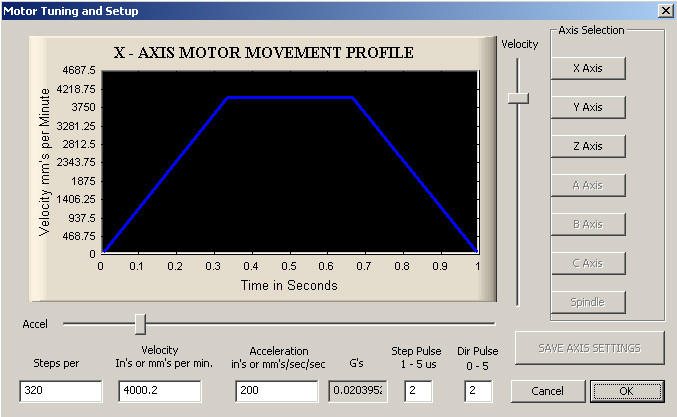

Теперь на драйвере настрой ампераж и дробление шага. Потом в Mach3 настраивай параметры на вкладке Motor Tuning.

стоит ампераж max5.6A я поставил 4.6A а микрошаг 1/8

Ампераж выставляй под двигатель. Дробление стоит 1/8, а какой будет привод на станке (трапеция, ШВП...) ? Будет ли редукция в передаче ШД - ШВП, или на прямую через муфту?

ШВП 5мм на прямую через муфту скорость настроил но останввливаеться долго или это без нагрузки,хотя в mach3 стрелку отпускаю координаты бегут

Попробуй мои настройки (тоже ШВП 5 мм, дробление 1/8, но другие двигатели)
stepper.jpg (5992 просмотра) <a class='original' href='./download/file.php?id=32013&mode=view' target=_blank>Загрузить оригинал (152.77 КБ)</a>

старт плавный скорость больше остановка по требованию мгновенная.БОЛЬШОЕ РОССИЙСКОЕ СПАСИБО
