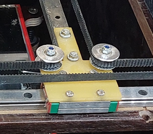

Описание станка, основные характеристики: 3D принтер
Рабочее поле: 200х300х180
Хотел полностью закончить ,но сегодня подвигал осями и за свербило похвастаться тем что получилось ,считаю 95% выполнено
осталось настроить шаги- миллиметры,"причесать " проводищи и сделать дверки ,после проверки работоспособности переделать конструкцию стола тоже на текстолит ,пока действующий макет из фанерки . В общем это переделка работающего моего первого принтера а ля дрыгостол сделанного из Г и П . Основная его задача была ввести меня в тему и избавить от панического страха и не понимания предмета ЧПУ и она выполнена ! Но и изделий всякого рода он наделал тоже не мало ,только ресурс своей прочности выработал быстро ,а иногда всё же нужен не взирая на наличие фрезера .
Сразу оговорюсь ,что из-за врождённой ленивости и "не желания или не умения конструировать и изобретать что ни будь своё" ,сделал классический H-BOT без боудена с опускающимся столом ! За скоростями печати не гонюсь ,а размеры привязаны к кускам текстолита с заводской свалки толщиной 9-11 мм, коих набрал по случаю ликвидации каких то электрощитов от ЖД оборудования . Проект не коммерческий ,тиражированию и распространению не подлежит ,поэтому (видимо) исполнен на не лицензионном софте с соответствующими муками совести .ЧПУ фрезер позволил разделать посадочные отверстия под валы и подшипники винтов Zки ( сняты с водительского сиденья AUDI V8 ) прямо в текстолите верхней и нижней "деки" , так же под шаговики и рельсы и всё чудесным образом совпало и не клинит .Валы это штоки амортизаторов ,оказались диаметром 11 мм , заказал развёртку ,как придёт сделаю латунные направляющие для стола ,можно было бы расточить на 1Д601 ,но тыкарь из меня никудышный ,могу запороть ,а латуни мало ! Концевики поставил бесконтактные , завтра подключу ,научу его хоумиться и в путь ! Надеюсь проблема сквозняков решена кардинально ,только с верху если , обдув я пока не делал ,но вроде потребуется ? Есть опасение ,что может начать "крутить" столик от температуры нагрева ,тогда придётся делать из не знаю чего или калибровать нагретый ,посмотрим .
Остатки "дрыгостола " пойдут на пенорезку ,компоновка уже сложилась ,блин ещё же "электрогитара" не до......

Единственный спорный момент (помимо пиления текстолита), который я нашёл в своей конструкции - "жидкость" консольного стола по горизонтали. Желательно, хотя бы три вертикальных винта.

Ну тут приходится мириться , добавочный вес от изделий не большой ,посмотрю как поведёт себя . По началу хотел два вала по 20 мм по бокам стола ,но уж больно громоздко выходило . А текстолит материал хороший ,обрабатывается и кукурузой и однозаходной без напряга ,ну воняет немного . Стеклотекстолит пилю с пылесосом иначе чесотка замучает да и как его скалиоз лёгких что ли !

MX_Master писал(а): ↑ Желательно, хотя бы три вертикальных винта.
Три винта могут дать нехилый воблинг, если установлены не соосно. Консольный стол в 3Д принтерах самая массовая схема, люфт выбирается за счет массы стола. В 3Д принтерах нет таких нагрузок как в фрезерах.

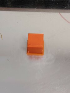

Пластик оказался SBS 17го года ,оторвало угол дальше не стал печатать .Температура 245 стол 85 ,наверное стол надо ещё выше греть ? Давно не печатал ,всё забыл !

гражданинъ писал(а): ↑ Боковина вроде ни чо ?
Боковина норм, на углах заносит, голова тяжелая. Под рельсу надо бы основу.

Максимум получилось 88 градусов стол греть ,90 в ошибку выпадает . Но теперь не оторвать деталь до остывания !
На дрыгостоле ни разу такого качества не было ! Я доволен !

Когда в наличии есть ЧПУ фрезер "тяжесть" зависит только от полёта фантазии ! Я вроде достаточно просто срастил этот узел.

Я делал такую же детальку из 4 мм дюрали.
Расслабь ремни, возьми руками за разные каретки У и подвигай в разных направлениях, сразу все ощутишь. Тем более это Н-вот.
Я делал по схеме CoreXY, там хоть можно натяжкой ремней компенсировать перекосы.

Mixer777 писал(а): ↑ Расслабь ремни, возьми руками за разные каретки
Открути колёса и покатайся по городу ? :shock: Не ,не буду . Не требуется принтеру(моему) такая жёсткость ! По сравнению с той жёсткостью основы ,что получилась у меня ,ваши рамки из профиля это домик Наф-Нафа из соломы !

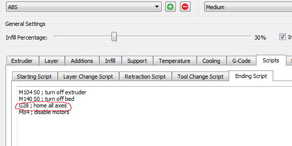

В симплифае можно сделать ,чтоб по окончанию сопло поднималось и уходило на парковку .
добавил G28 ; home all axes
Ending script.png (10.7 КБ) 9959 просмотров
На эмуляции стало парковать в конце !<br />В реалии проверил так и есть ,поднялось и умчалось !

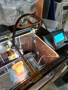

Осталось ручку на стекло и как винты придут переделать столик на текстолит . Всё получилось замечательно !

Не стал заморачиваться с петлями ,сверху &quot;П&quot; профиль с низу уголок для упора (9864 просмотра) <a class='original' href='./download/file.php?id=200792&mode=view' target=_blank>Загрузить оригинал (4.17 МБ)</a>
Не стал заморачиваться с петлями ,сверху "П" профиль с низу уголок для упора

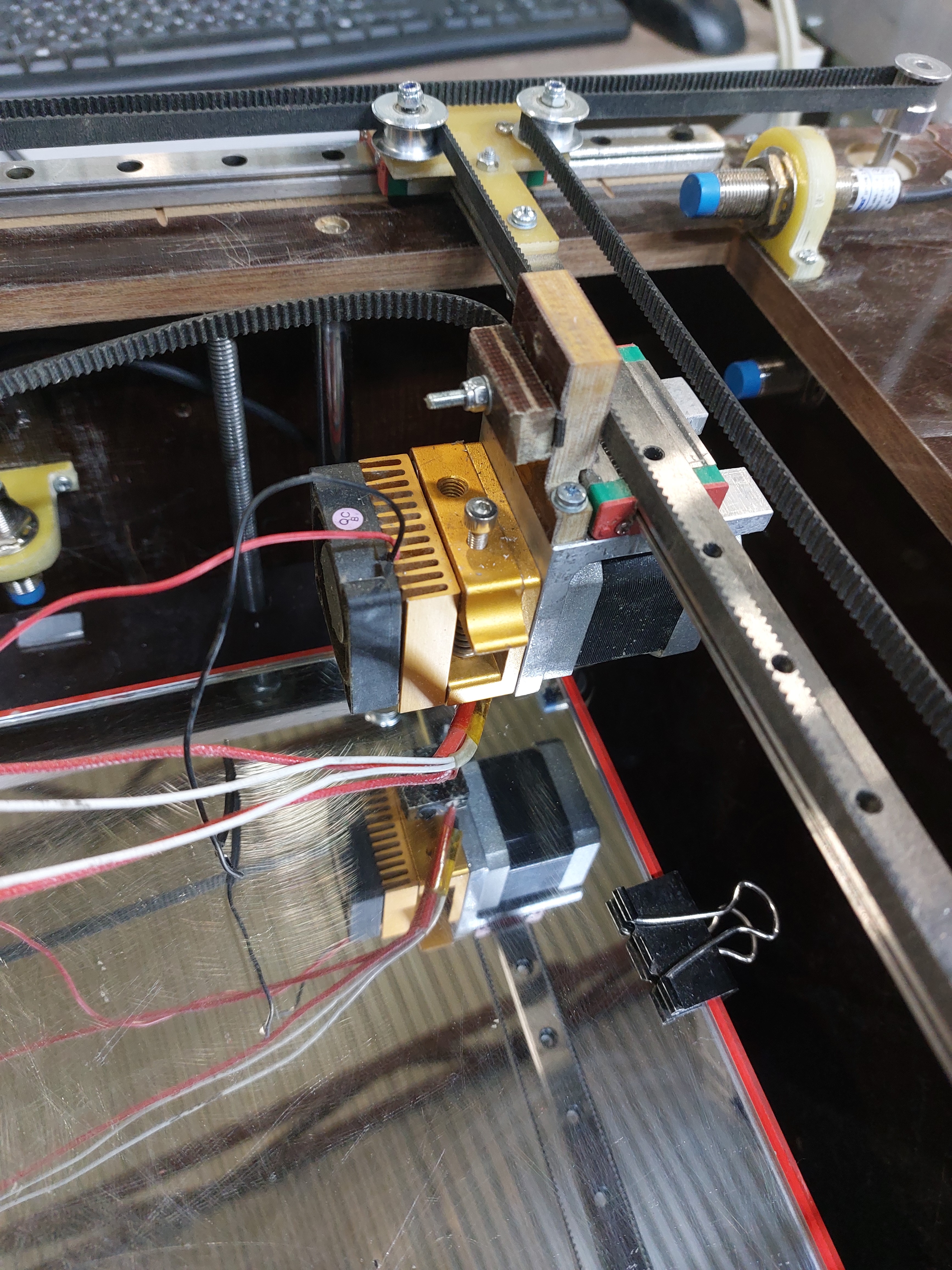

Как и планировалось ,новые винты с гайками ,латунные линейные "подшипники" и текстолитовая основа столика . Всё срослось ,люфтов и заеданий не наблюдается! Именно ДВА винта не дают конструкции перекашиваться .
