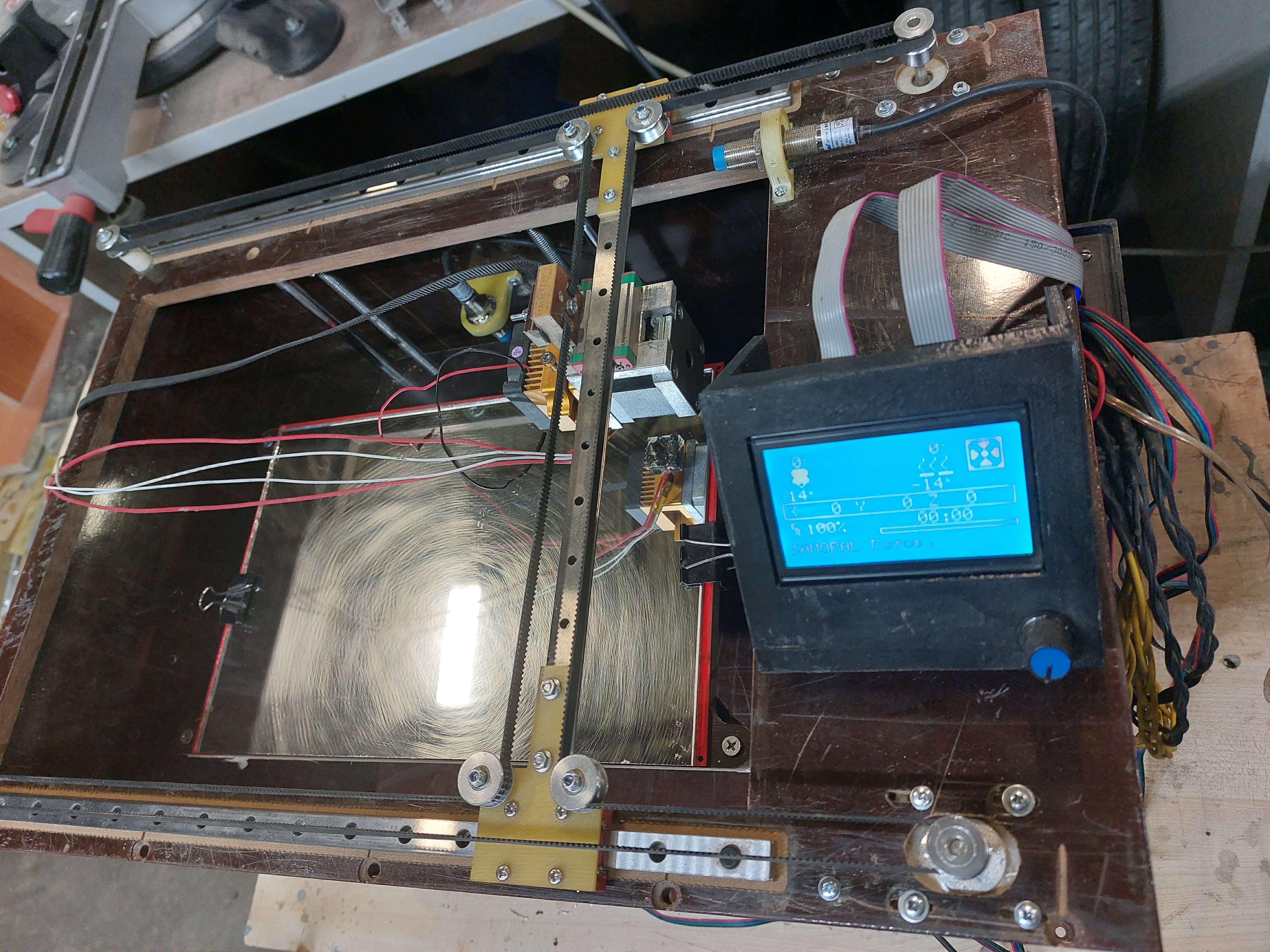

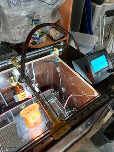

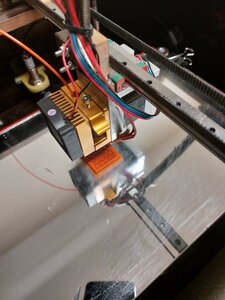

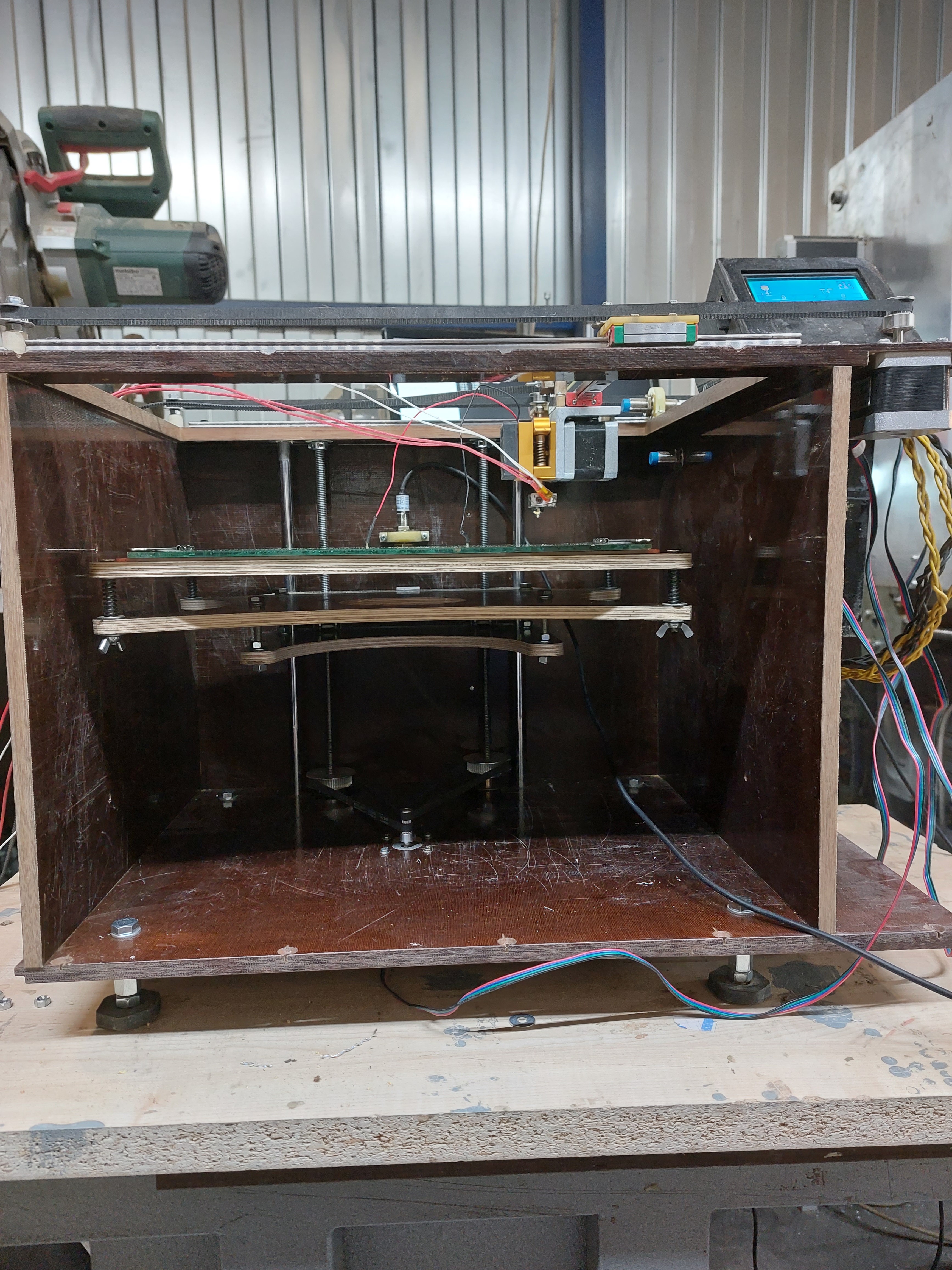

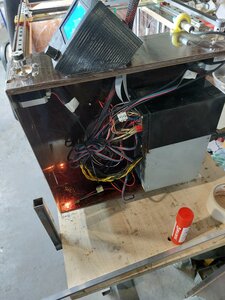

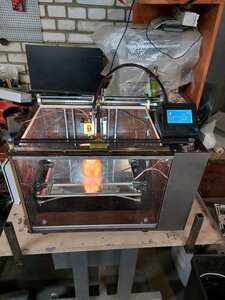

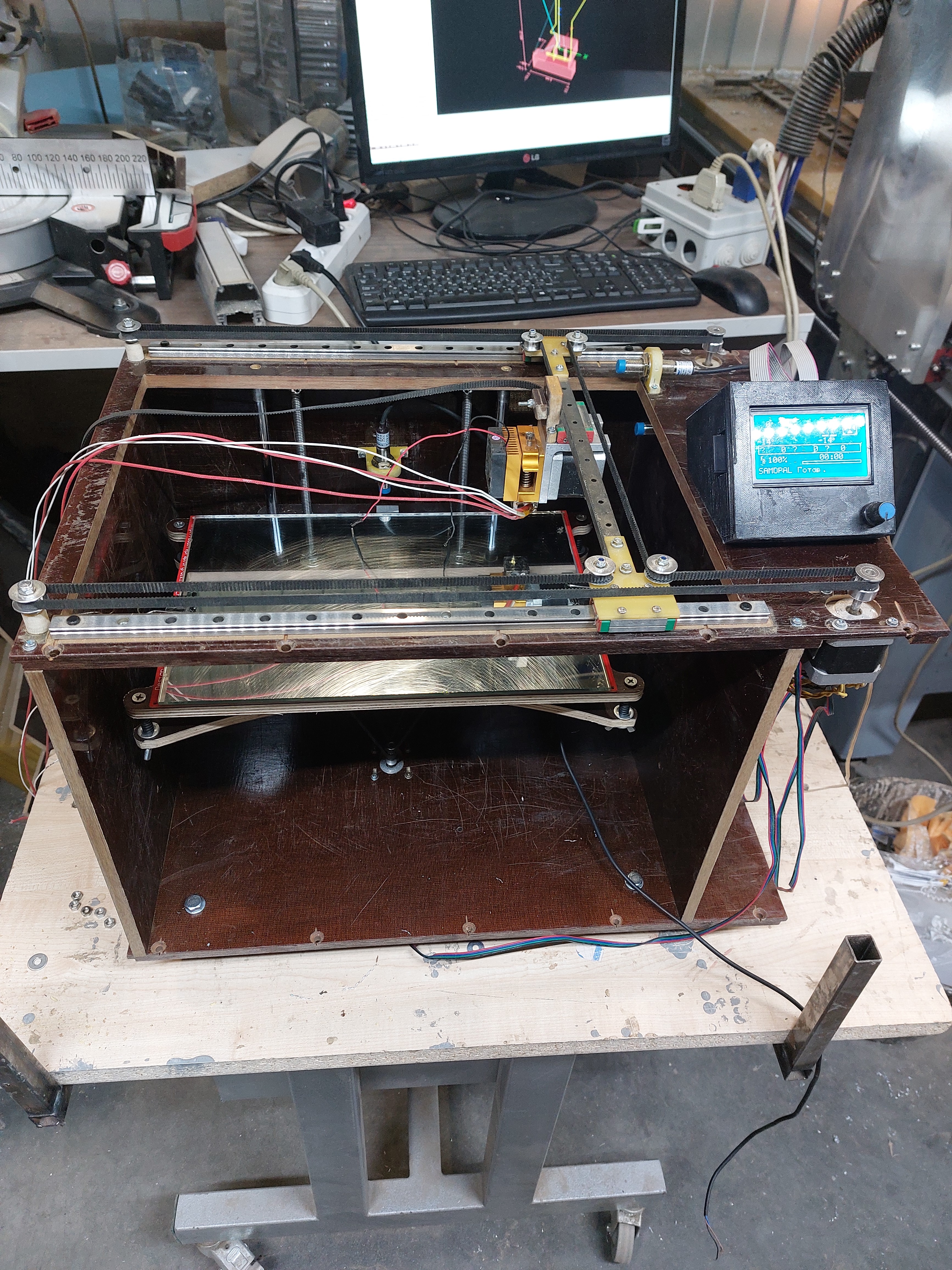

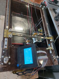

Описание станка, основные характеристики: 3D принтер
Рабочее поле: 200х300х180
Хотел полностью закончить ,но сегодня подвигал осями и за свербило похвастаться тем что получилось ,считаю 95% выполнено
осталось настроить шаги- миллиметры,"причесать " проводищи и сделать дверки ,после проверки работоспособности переделать конструкцию стола тоже на текстолит ,пока действующий макет из фанерки . В общем это переделка работающего моего первого принтера а ля дрыгостол сделанного из Г и П . Основная его задача была ввести меня в тему и избавить от панического страха и не понимания предмета ЧПУ и она выполнена ! Но и изделий всякого рода он наделал тоже не мало ,только ресурс своей прочности выработал быстро ,а иногда всё же нужен не взирая на наличие фрезера .
Сразу оговорюсь ,что из-за врождённой ленивости и "не желания или не умения конструировать и изобретать что ни будь своё" ,сделал классический H-BOT без боудена с опускающимся столом ! За скоростями печати не гонюсь ,а размеры привязаны к кускам текстолита с заводской свалки толщиной 9-11 мм, коих набрал по случаю ликвидации каких то электрощитов от ЖД оборудования . Проект не коммерческий ,тиражированию и распространению не подлежит ,поэтому (видимо) исполнен на не лицензионном софте с соответствующими муками совести .ЧПУ фрезер позволил разделать посадочные отверстия под валы и подшипники винтов Zки ( сняты с водительского сиденья AUDI V8 ) прямо в текстолите верхней и нижней "деки" , так же под шаговики и рельсы и всё чудесным образом совпало и не клинит .Валы это штоки амортизаторов ,оказались диаметром 11 мм , заказал развёртку ,как придёт сделаю латунные направляющие для стола ,можно было бы расточить на 1Д601 ,но тыкарь из меня никудышный ,могу запороть ,а латуни мало ! Концевики поставил бесконтактные , завтра подключу ,научу его хоумиться и в путь ! Надеюсь проблема сквозняков решена кардинально ,только с верху если , обдув я пока не делал ,но вроде потребуется ? Есть опасение ,что может начать "крутить" столик от температуры нагрева ,тогда придётся делать из не знаю чего или калибровать нагретый ,посмотрим .
Остатки "дрыгостола " пойдут на пенорезку ,компоновка уже сложилась ,блин ещё же "электрогитара" не до......

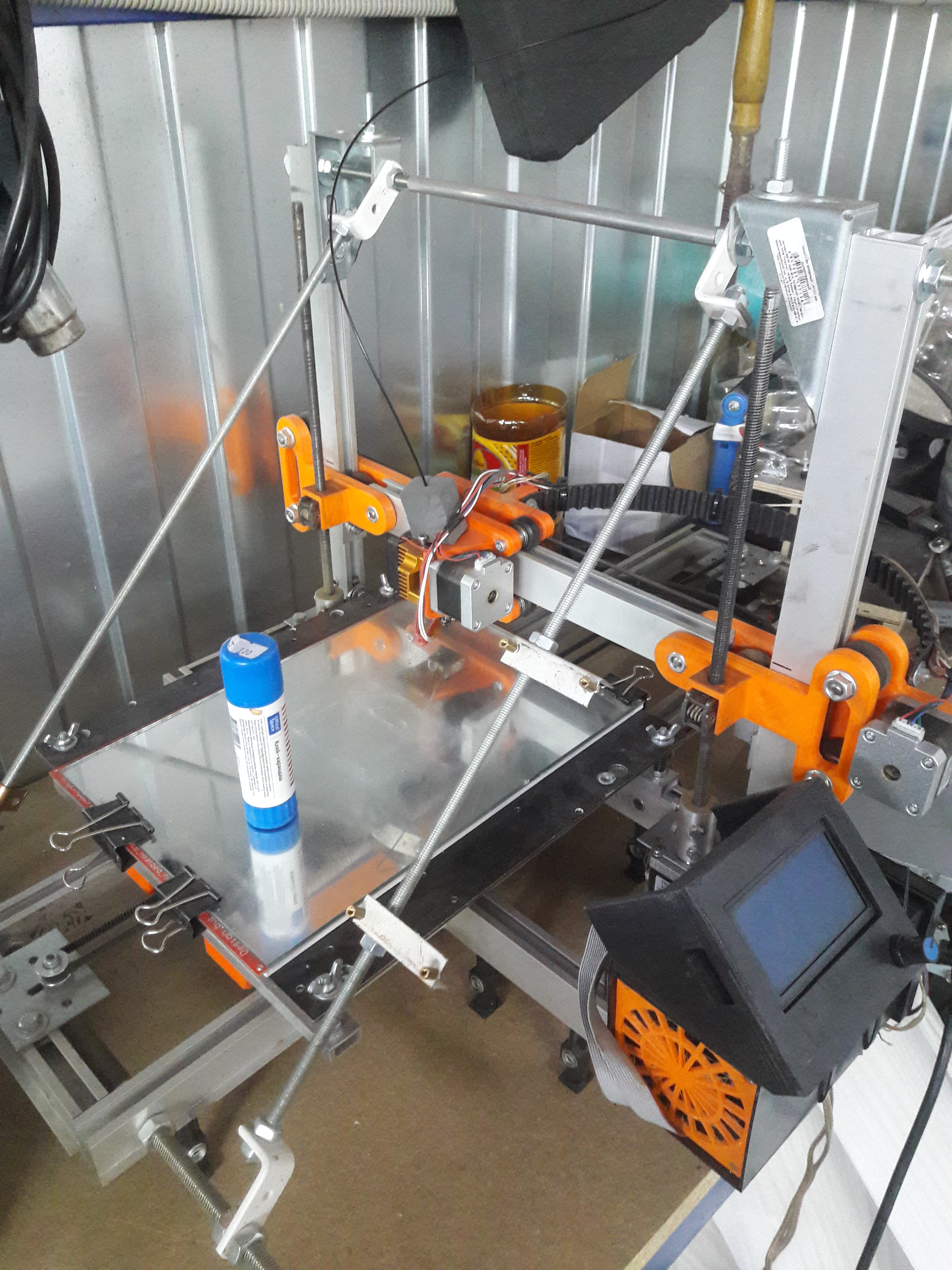

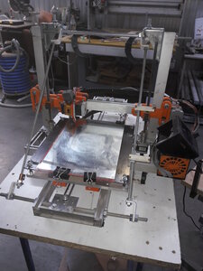

Дрыгостол (10296 просмотров) <a class='original' href='./download/file.php?id=200636&mode=view' target=_blank>Загрузить оригинал (4.4 МБ)</a>
Дрыгостол
Сделан из профиля от витрин остальное леруа мерлен <br />и сам себе печать (10296 просмотров) <a class='original' href='./download/file.php?id=200637&mode=view' target=_blank>Загрузить оригинал (3.85 МБ)</a>
и сам себе печать
А это уже H-BOT (10296 просмотров) <a class='original' href='./download/file.php?id=200638&mode=view' target=_blank>Загрузить оригинал (4.25 МБ)</a>
А это уже H-BOT
Марлин1.1.7 вроде (10296 просмотров) <a class='original' href='./download/file.php?id=200639&mode=view' target=_blank>Загрузить оригинал (4.77 МБ)</a>
Марлин1.1.7 вроде
20211222_165926.jpg (10296 просмотров) <a class='original' href='./download/file.php?id=200640&mode=view' target=_blank>Загрузить оригинал (3.16 МБ)</a>

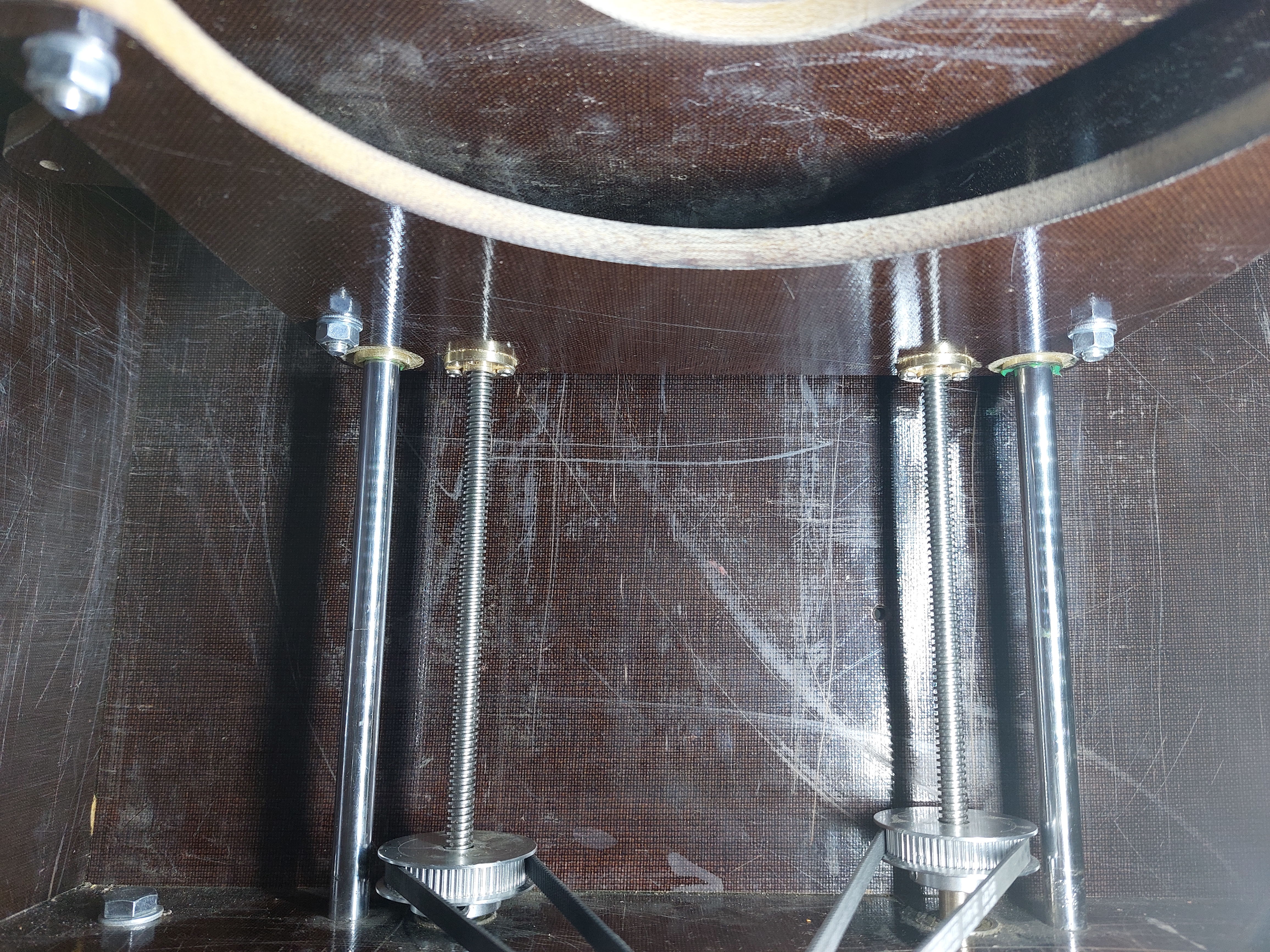

Привод Z (10296 просмотров) <a class='original' href='./download/file.php?id=200641&mode=view' target=_blank>Загрузить оригинал (4.32 МБ)</a>
Привод Z
20211222_170005.jpg (10296 просмотров) <a class='original' href='./download/file.php?id=200642&mode=view' target=_blank>Загрузить оригинал (3.04 МБ)</a>

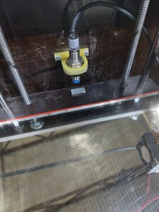

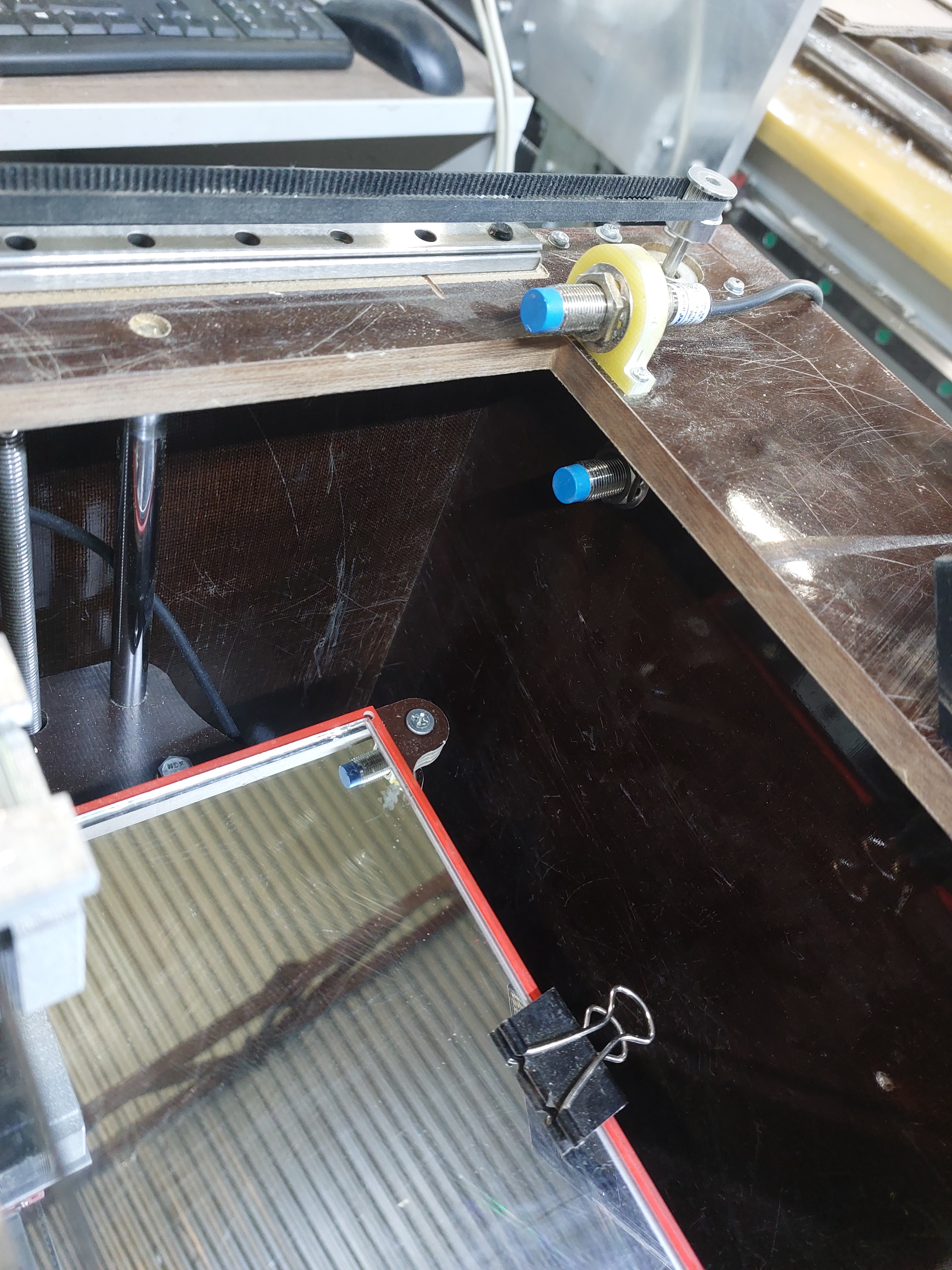

Концевики X,Y (10296 просмотров) <a class='original' href='./download/file.php?id=200643&mode=view' target=_blank>Загрузить оригинал (2.93 МБ)</a>
Концевики X,Y
Концевик Z (10296 просмотров) <a class='original' href='./download/file.php?id=200644&mode=view' target=_blank>Загрузить оригинал (2.97 МБ)</a>
Концевик Z
Re: H-BOT из текстолита

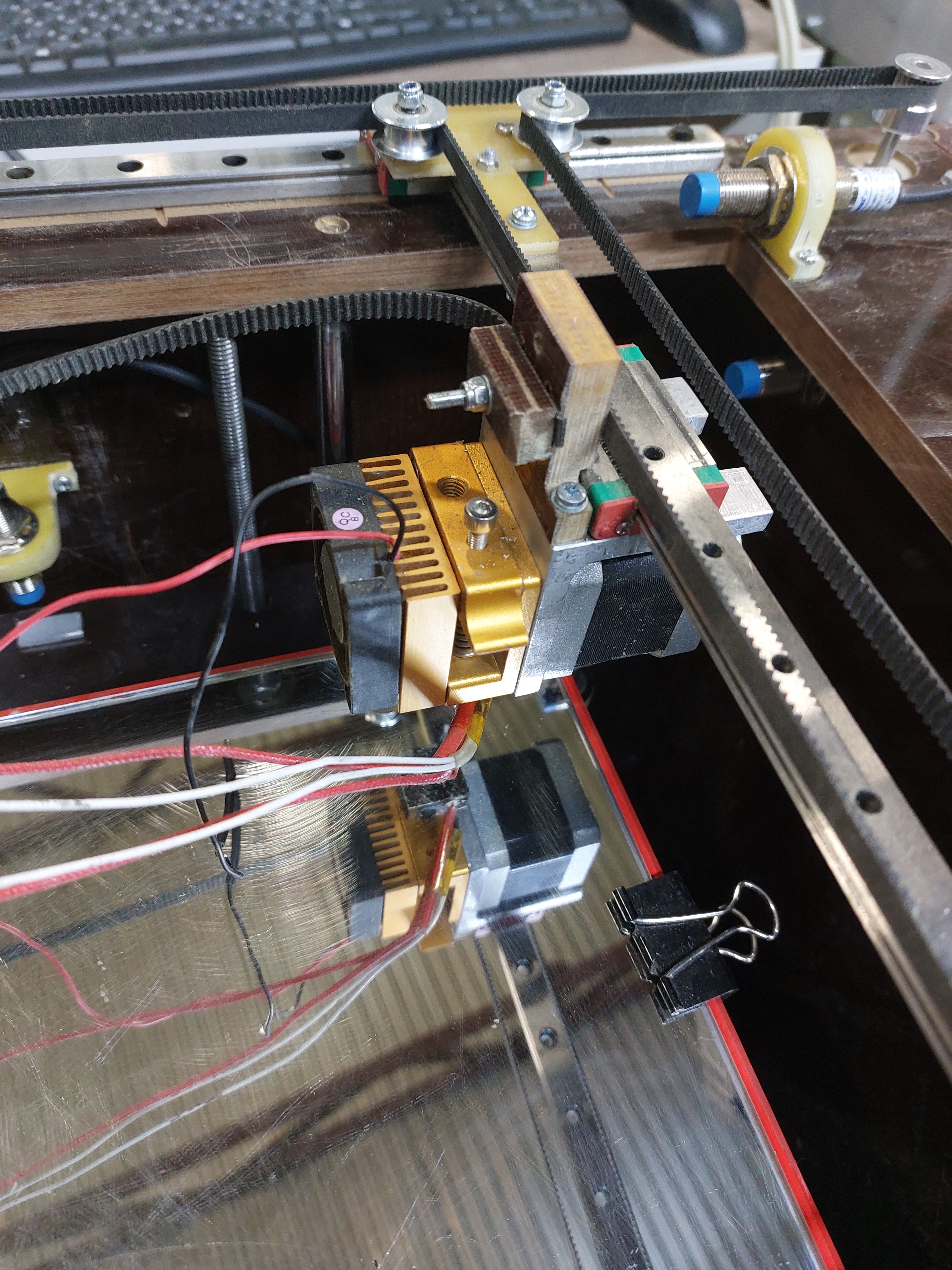

Единственный спорный момент (помимо пиления текстолита), который я нашёл в своей конструкции - "жидкость" консольного стола по горизонтали. Желательно, хотя бы три вертикальных винта.

Ну тут приходится мириться , добавочный вес от изделий не большой ,посмотрю как поведёт себя . По началу хотел два вала по 20 мм по бокам стола ,но уж больно громоздко выходило . А текстолит материал хороший ,обрабатывается и кукурузой и однозаходной без напряга ,ну воняет немного . Стеклотекстолит пилю с пылесосом иначе чесотка замучает да и как его скалиоз лёгких что ли !

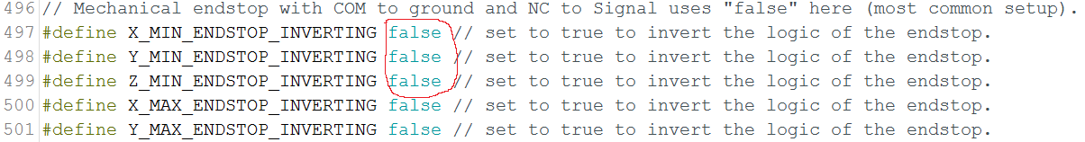

На счёт "раз" не проканало , концевики стояли нормально замкнутые на минус , буду вспоминать как настроить под эти . Стоит RAMPS 1.5 .
Видимо тут поменять на true (10204 просмотра) <a class='original' href='./download/file.php?id=200664&mode=view' target=_blank>Загрузить оригинал (23.17 КБ)</a>

MX_Master писал(а): ↑ Желательно, хотя бы три вертикальных винта.
Три винта могут дать нехилый воблинг, если установлены не соосно. Консольный стол в 3Д принтерах самая массовая схема, люфт выбирается за счет массы стола. В 3Д принтерах нет таких нагрузок как в фрезерах.

Всё заработало ! Только был принтер "книжный" стал "альбомный" ! Не вижу необходимости перенастраивать ,пусть так работает . Печатает -не шелохнётся ,только моторы мяукают .По Z получилась цифра 10665 ,но на скорость не влияет . Высота изделия 125 мм максимум ,но мне башни не печатать ,ну или поделим на части :hehehe: Сейчас как обычно пробный кубик запущу .

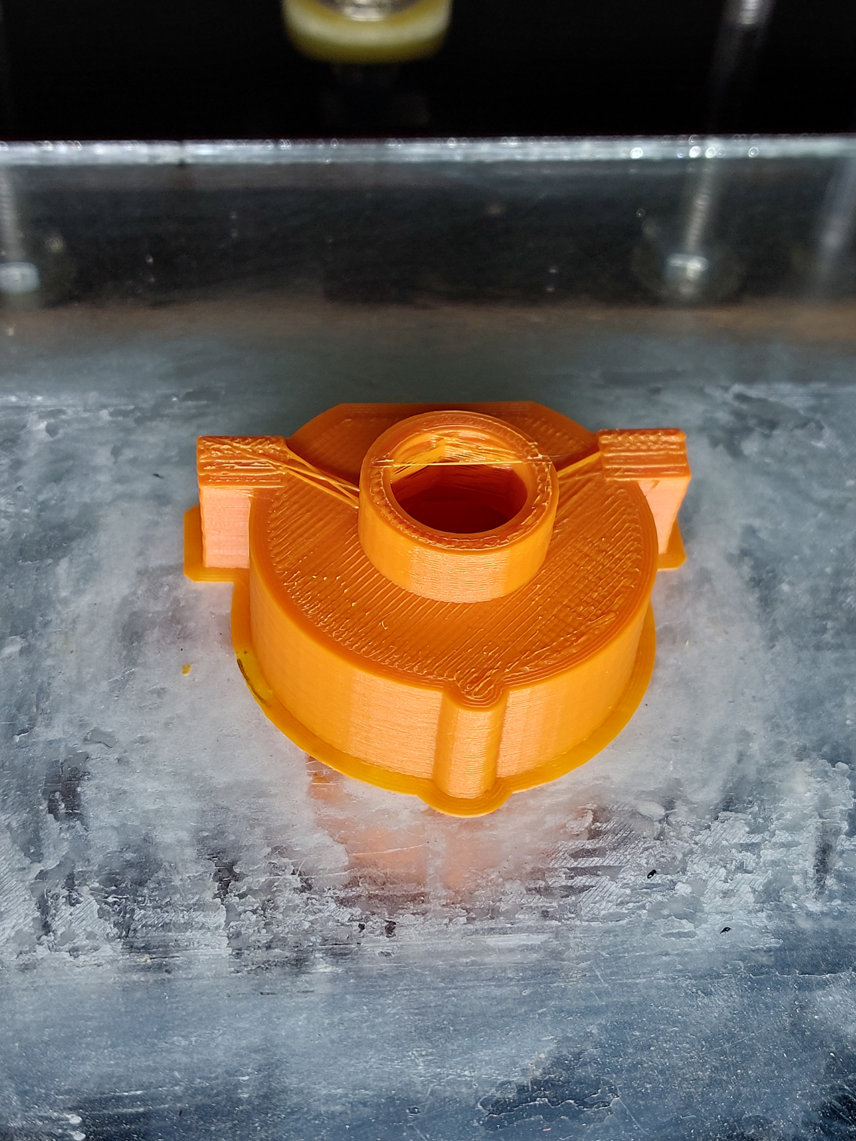

Сообщение гражданинъ »

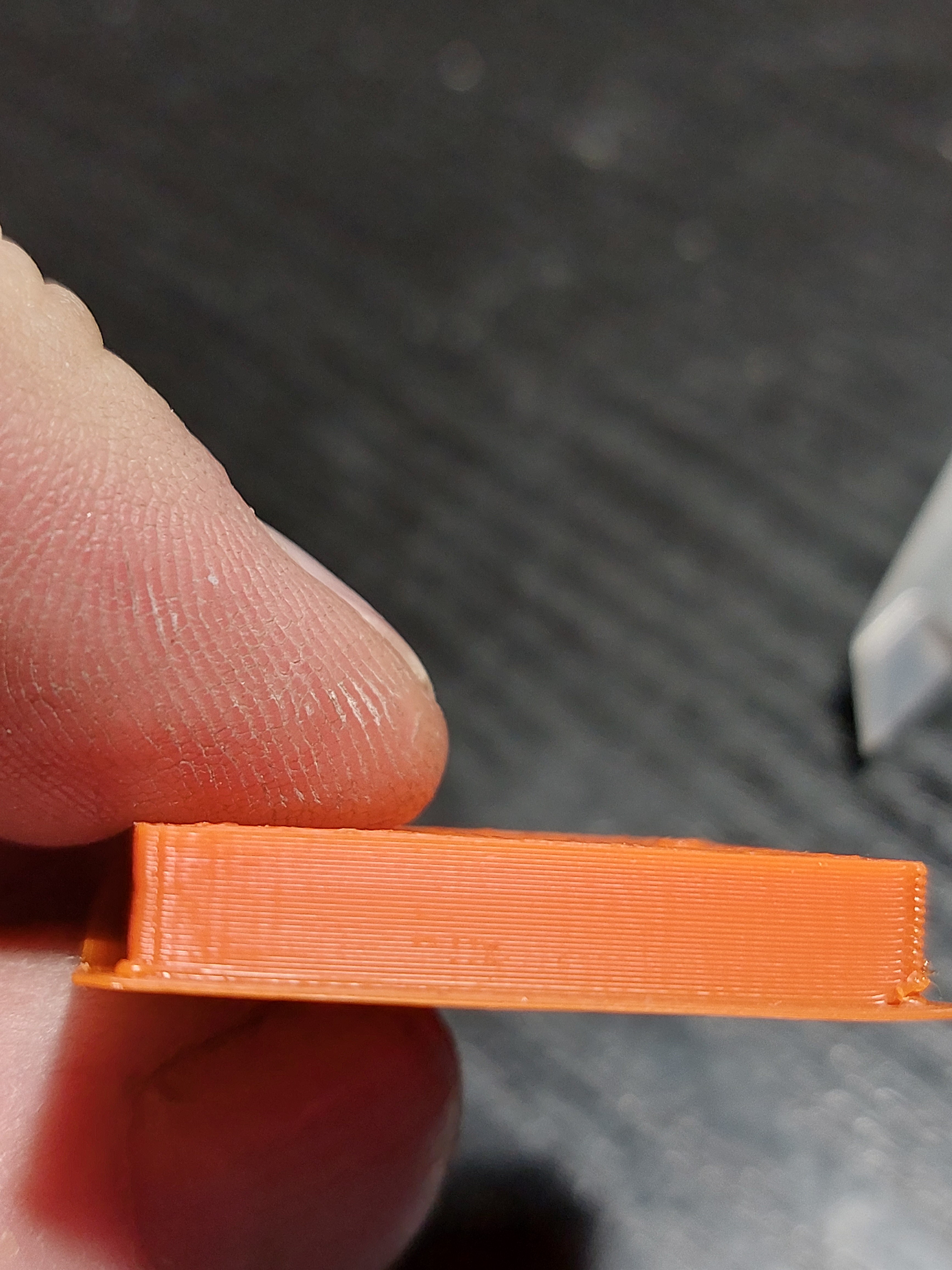

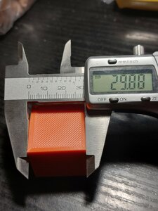

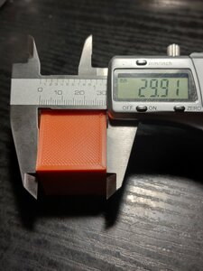

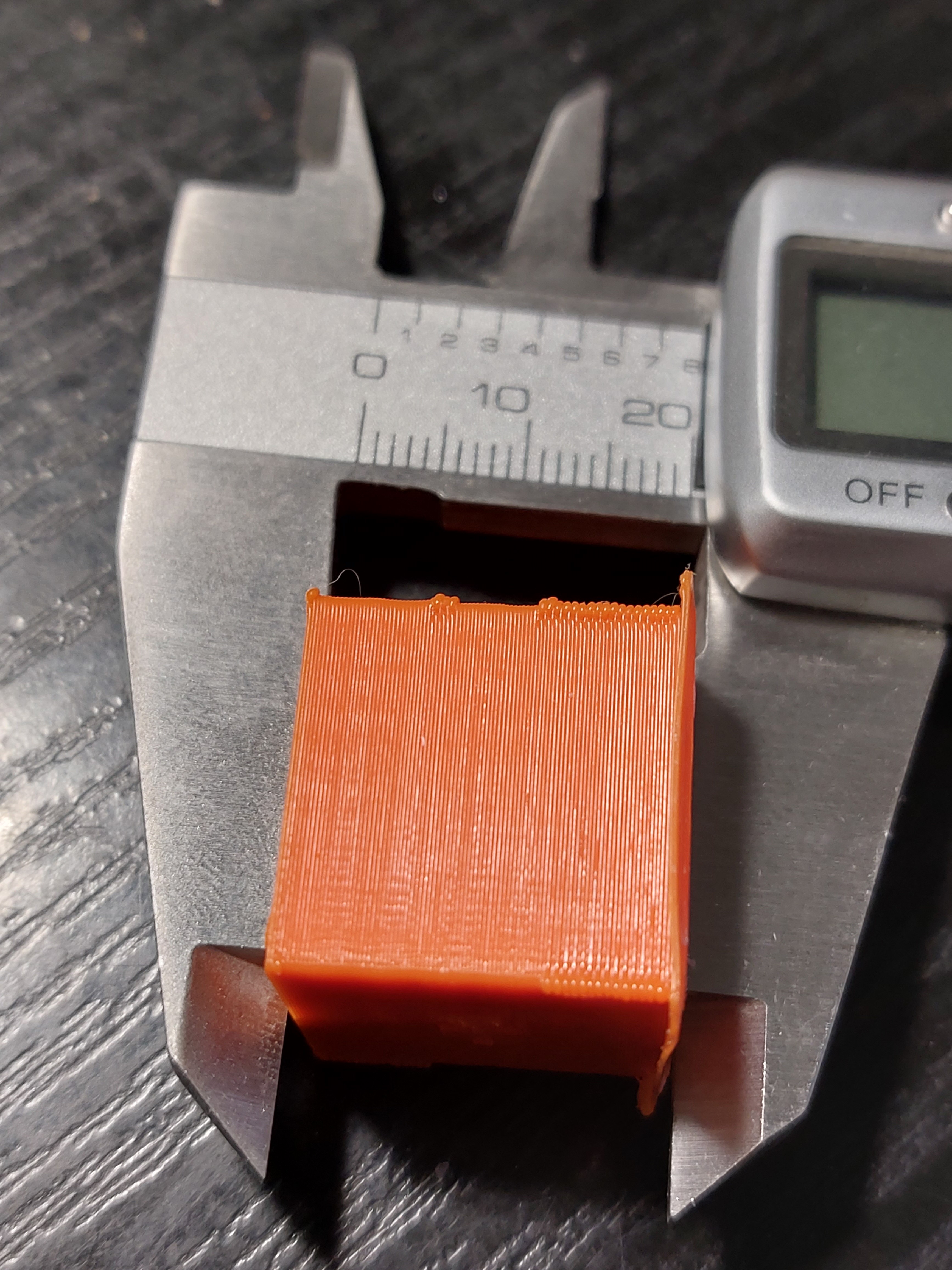

Пластик оказался SBS 17го года ,оторвало угол дальше не стал печатать .Температура 245 стол 85 ,наверное стол надо ещё выше греть ? Давно не печатал ,всё забыл !
процесс (10133 просмотра) <a class='original' href='./download/file.php?id=200695&mode=view' target=_blank>Загрузить оригинал (2.88 МБ)</a>
процесс
Батарейка села но 30 мм видно (10133 просмотра) <a class='original' href='./download/file.php?id=200696&mode=view' target=_blank>Загрузить оригинал (2.93 МБ)</a>
задрало угол (10133 просмотра) <a class='original' href='./download/file.php?id=200697&mode=view' target=_blank>Загрузить оригинал (5.13 МБ)</a>
задрало угол
Боковина вроде ни чо ? (10133 просмотра) <a class='original' href='./download/file.php?id=200698&mode=view' target=_blank>Загрузить оригинал (2.07 МБ)</a>

гражданинъ писал(а): ↑ Боковина вроде ни чо ?
Боковина норм, на углах заносит, голова тяжелая. Под рельсу надо бы основу.

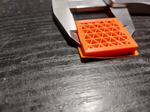

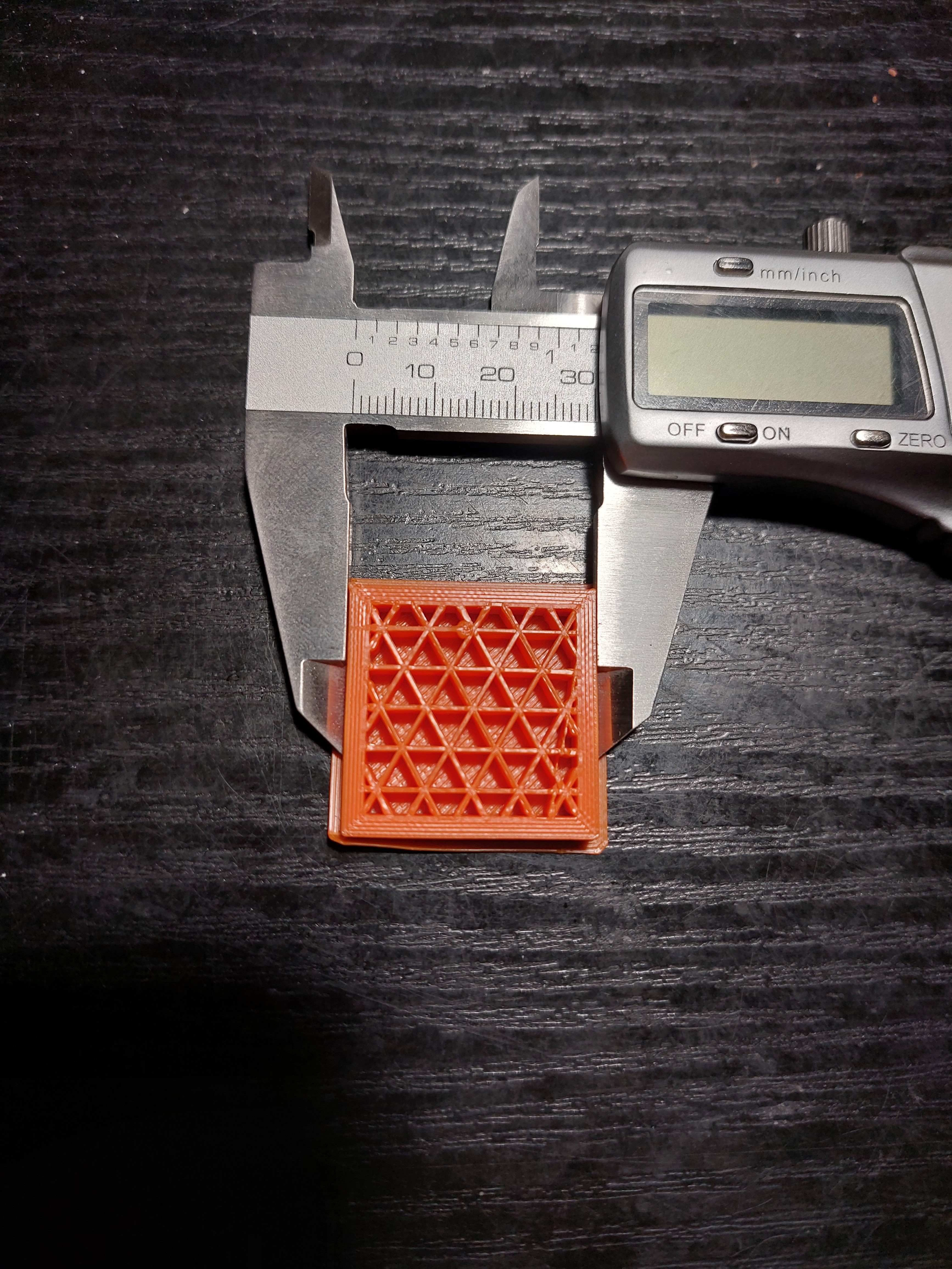

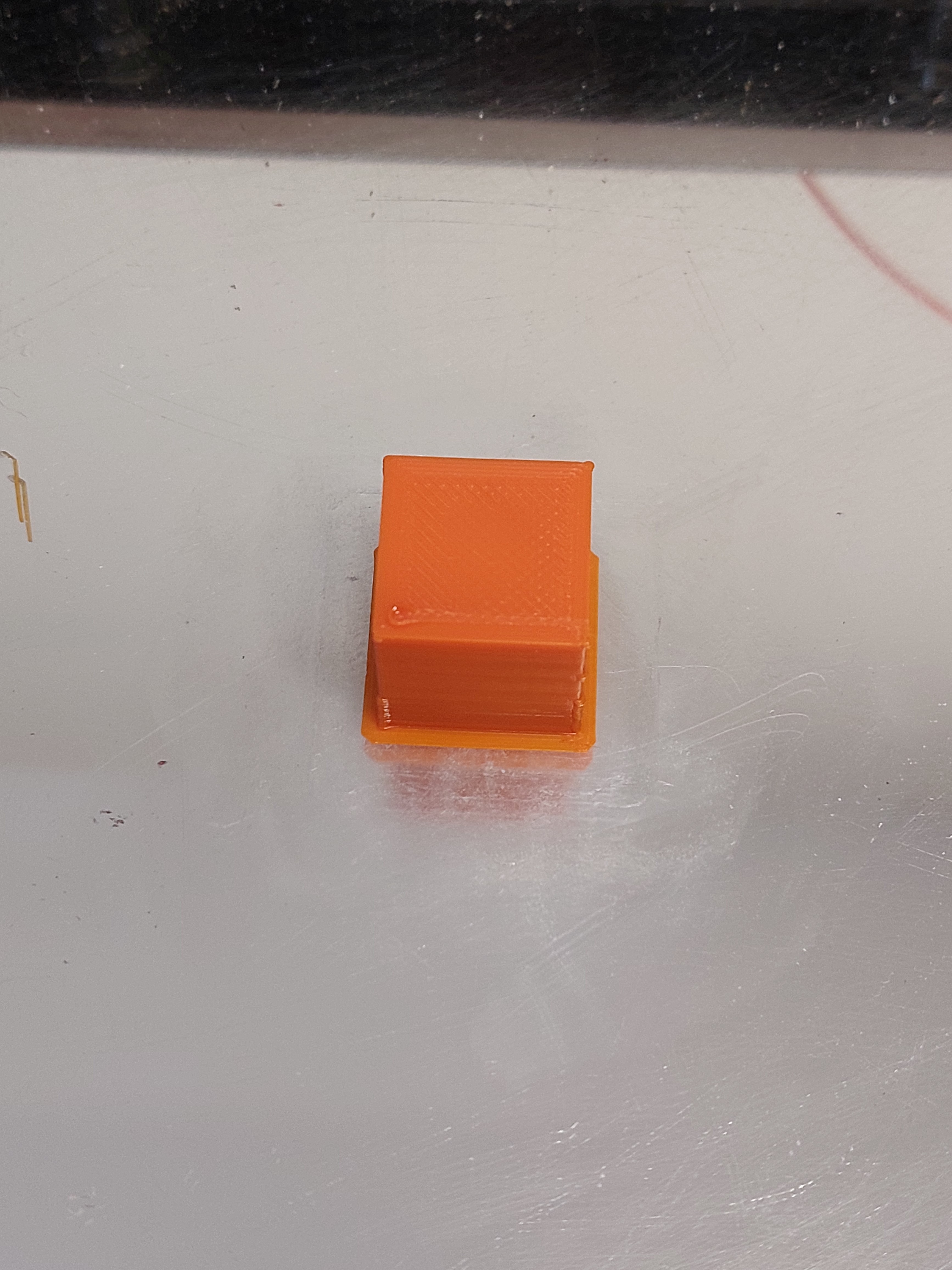

Максимум получилось 88 градусов стол греть ,90 в ошибку выпадает . Но теперь не оторвать деталь до остывания !
На дрыгостоле ни разу такого качества не было ! Я доволен !

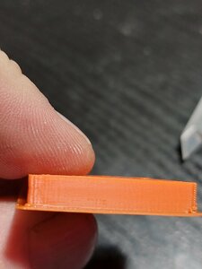

20Х20 быстрее получается (10083 просмотра) <a class='original' href='./download/file.php?id=200700&mode=view' target=_blank>Загрузить оригинал (1.87 МБ)</a>
По Z в 20 попадает (10083 просмотра) <a class='original' href='./download/file.php?id=200701&mode=view' target=_blank>Загрузить оригинал (2.07 МБ)</a>
По Z в 20 попадает

гражданинъ писал(а): ↑ На дрыгостоле ни разу такого качества не было ! Я доволен !
Дрыгостол это дааа...
Теперь борьба с ретрактом и "рыбьей чешуёй :)

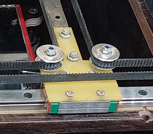

Когда в наличии есть ЧПУ фрезер "тяжесть" зависит только от полёта фантазии ! Я вроде достаточно просто срастил этот узел.
Т кронштейн.png (10074 просмотра) <a class='original' href='./download/file.php?id=200720&mode=view' target=_blank>Загрузить оригинал (364.67 КБ)</a>

Я делал такую же детальку из 4 мм дюрали.
Расслабь ремни, возьми руками за разные каретки У и подвигай в разных направлениях, сразу все ощутишь. Тем более это Н-вот.
Я делал по схеме CoreXY, там хоть можно натяжкой ремней компенсировать перекосы.

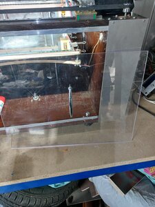

Я считаю что результат вполне удовлетворительный . Дверки надо делать плотные .
Заказал 2 новых винта и 4 гайки шаг 2 мм , этот один всё же кривоват .

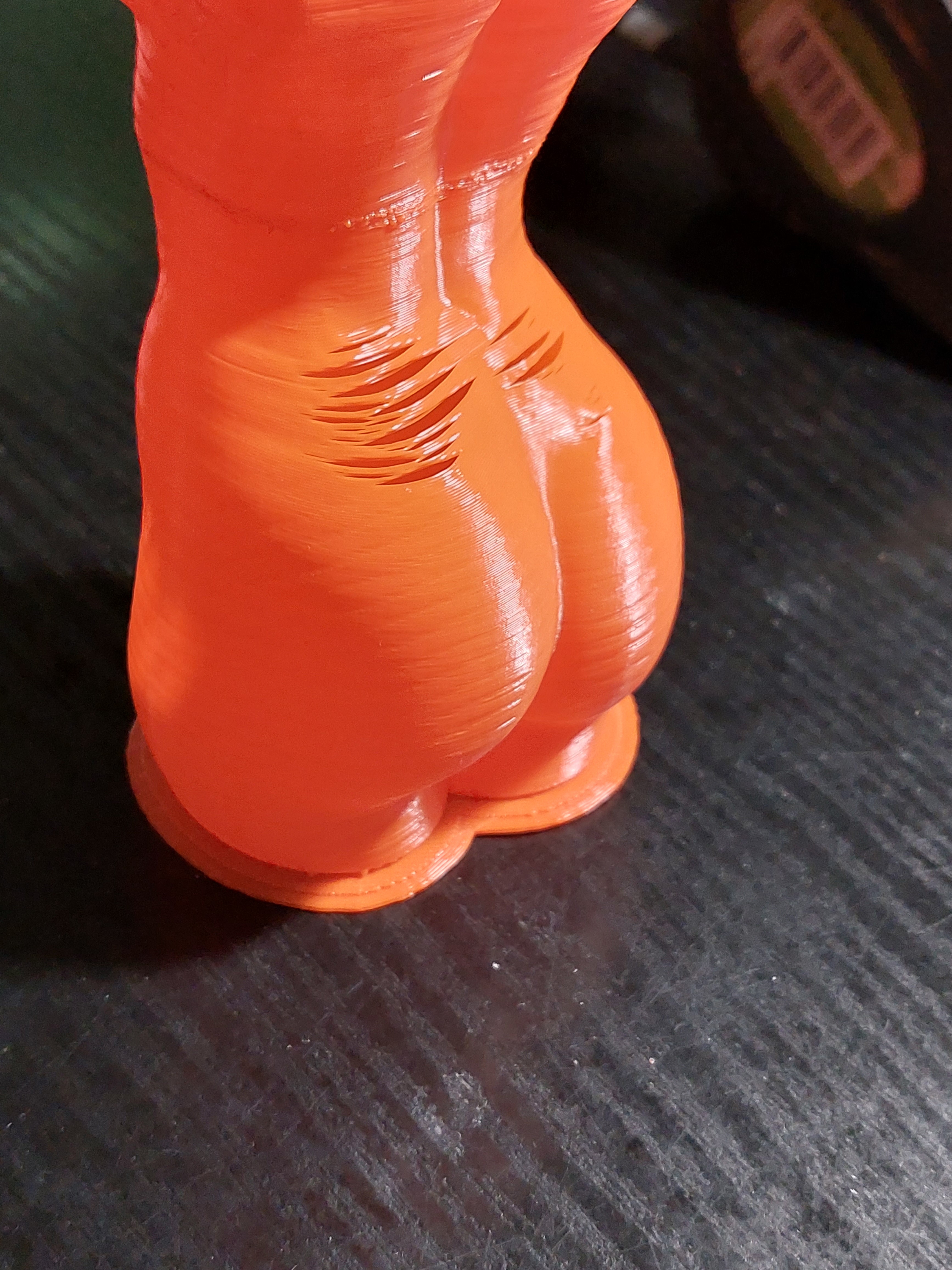

Оранжевое солнце
Оранжевое небо
Оранжевая жо..
Вроде без чешуи ,значит не русалка !
Печать в одну ниточку vase mode<br />3 часа 33 мин (9962 просмотра) <a class='original' href='./download/file.php?id=200758&mode=view' target=_blank>Загрузить оригинал (2.4 МБ)</a>
3 часа 33 мин

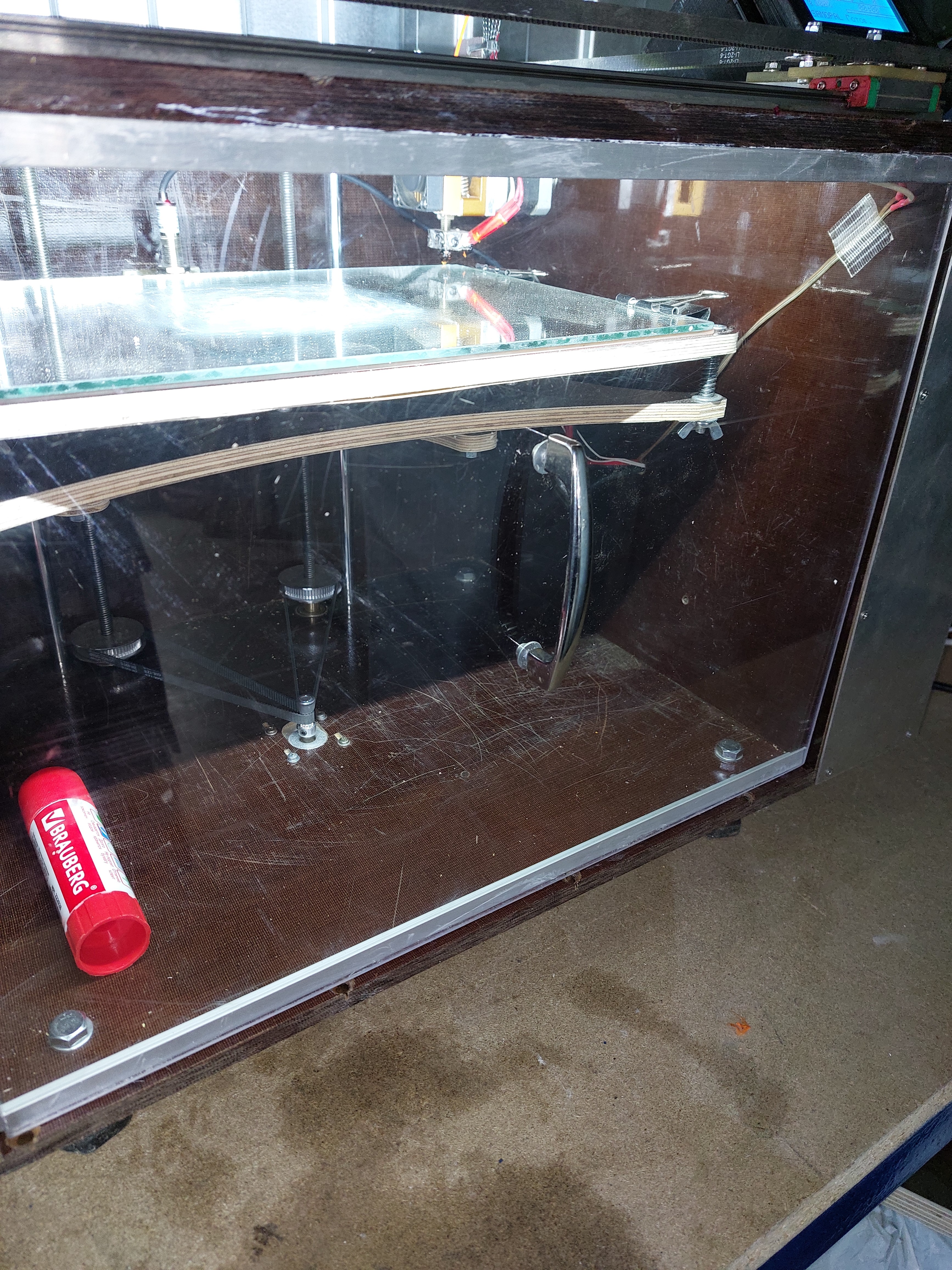

Осталось ручку на стекло и как винты придут переделать столик на текстолит . Всё получилось замечательно !
как бы не подумали что я клей рекламирую ,клянусь он просто так валяется :hehehe: к стати этот не особо клеит
20211227_163848.jpg (9919 просмотров) <a class='original' href='./download/file.php?id=200766&mode=view' target=_blank>Загрузить оригинал (3.44 МБ)</a>
20211227_163857.jpg (9919 просмотров) <a class='original' href='./download/file.php?id=200767&mode=view' target=_blank>Загрузить оригинал (3.58 МБ)</a>
20211227_163924.jpg (9919 просмотров) <a class='original' href='./download/file.php?id=200768&mode=view' target=_blank>Загрузить оригинал (3.23 МБ)</a>
А вот и ручка (9878 просмотров) <a class='original' href='./download/file.php?id=200791&mode=view' target=_blank>Загрузить оригинал (4.26 МБ)</a>
А вот и ручка
Не стал заморачиваться с петлями ,сверху &quot;П&quot; профиль с низу уголок для упора (9878 просмотров) <a class='original' href='./download/file.php?id=200792&mode=view' target=_blank>Загрузить оригинал (4.17 МБ)</a>
Не стал заморачиваться с петлями ,сверху "П" профиль с низу уголок для упора

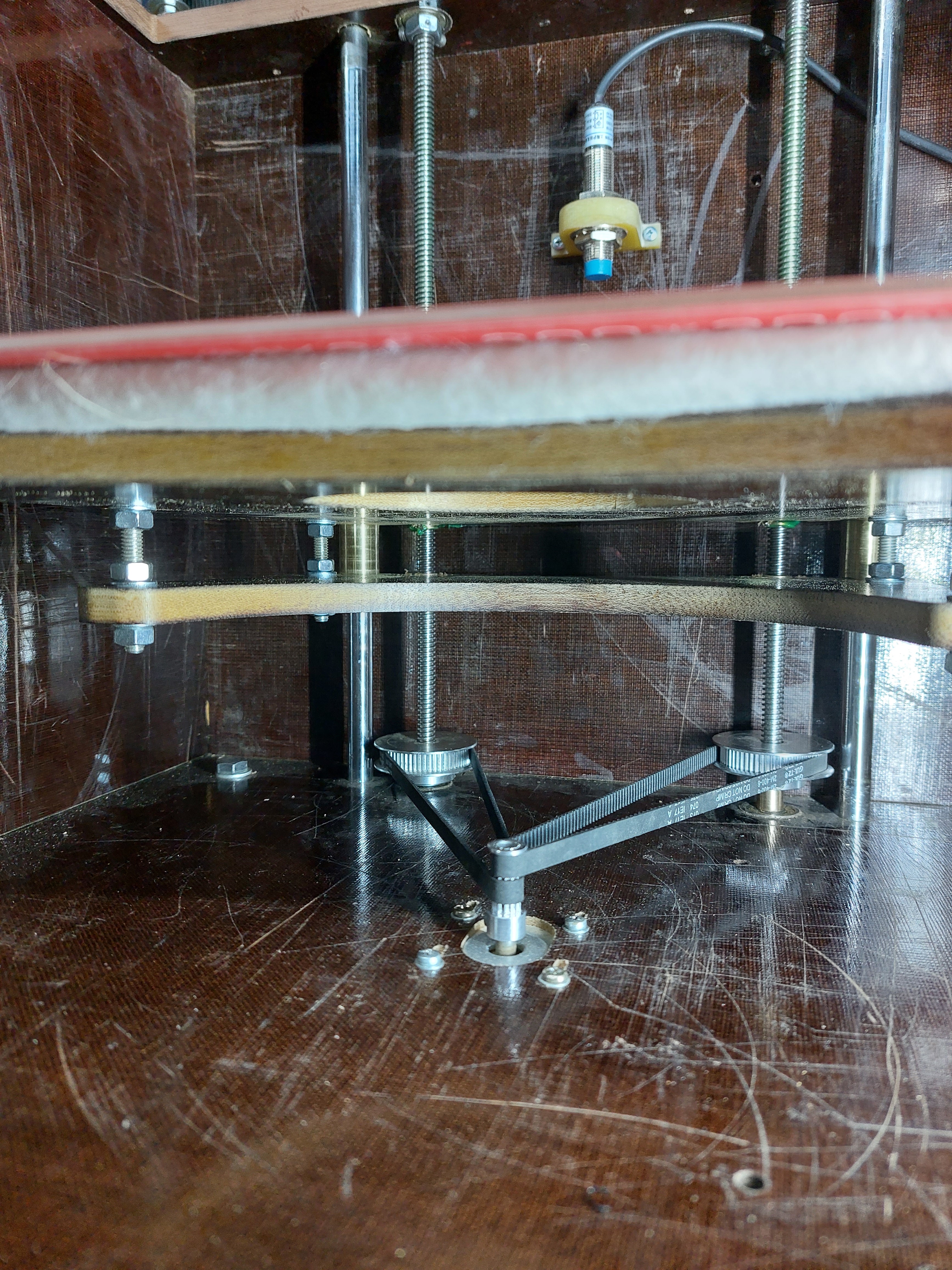

Корпус для половинки планетарного редуктора от шуруповёрта для РУ машинки . (9677 просмотров) <a class='original' href='./download/file.php?id=201137&mode=view' target=_blank>Загрузить оригинал (2.26 МБ)</a>
гражданинъ
Сообщения: 1034
Репутация: 170

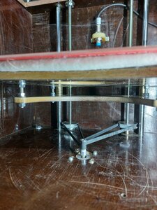

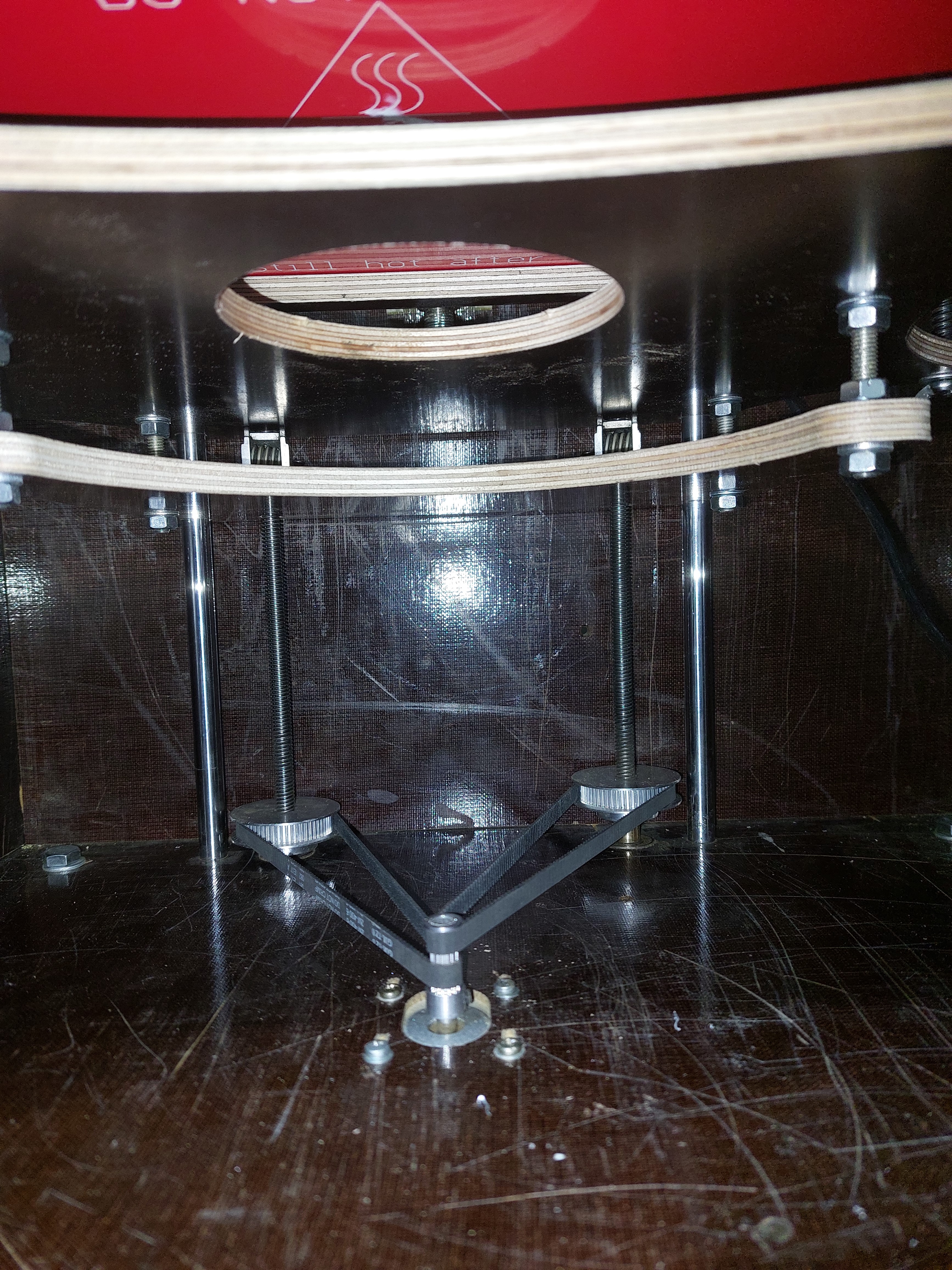

Как и планировалось ,новые винты с гайками ,латунные линейные "подшипники" и текстолитовая основа столика . Всё срослось ,люфтов и заеданий не наблюдается! Именно ДВА винта не дают конструкции перекашиваться .
20220121_171853.jpg (9557 просмотров) <a class='original' href='./download/file.php?id=201283&mode=view' target=_blank>Загрузить оригинал (3.8 МБ)</a>
20220121_172208.jpg (9557 просмотров) <a class='original' href='./download/file.php?id=201284&mode=view' target=_blank>Загрузить оригинал (11.88 МБ)</a>
