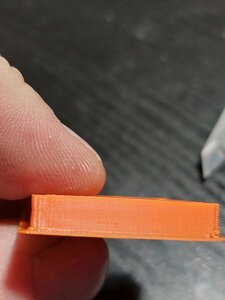

Максимум получилось 88 градусов стол греть ,90 в ошибку выпадает . Но теперь не оторвать деталь до остывания !
На дрыгостоле ни разу такого качества не было ! Я доволен !
20Х20 быстрее получается (10071 просмотр) <a class='original' href='./download/file.php?id=200700&sid=b7d65e3b442968e2b8ce316e5486a9c9&mode=view' target=_blank>Загрузить оригинал (1.87 МБ)</a>
По Z в 20 попадает (10071 просмотр) <a class='original' href='./download/file.php?id=200701&sid=b7d65e3b442968e2b8ce316e5486a9c9&mode=view' target=_blank>Загрузить оригинал (2.07 МБ)</a>
По Z в 20 попадает
