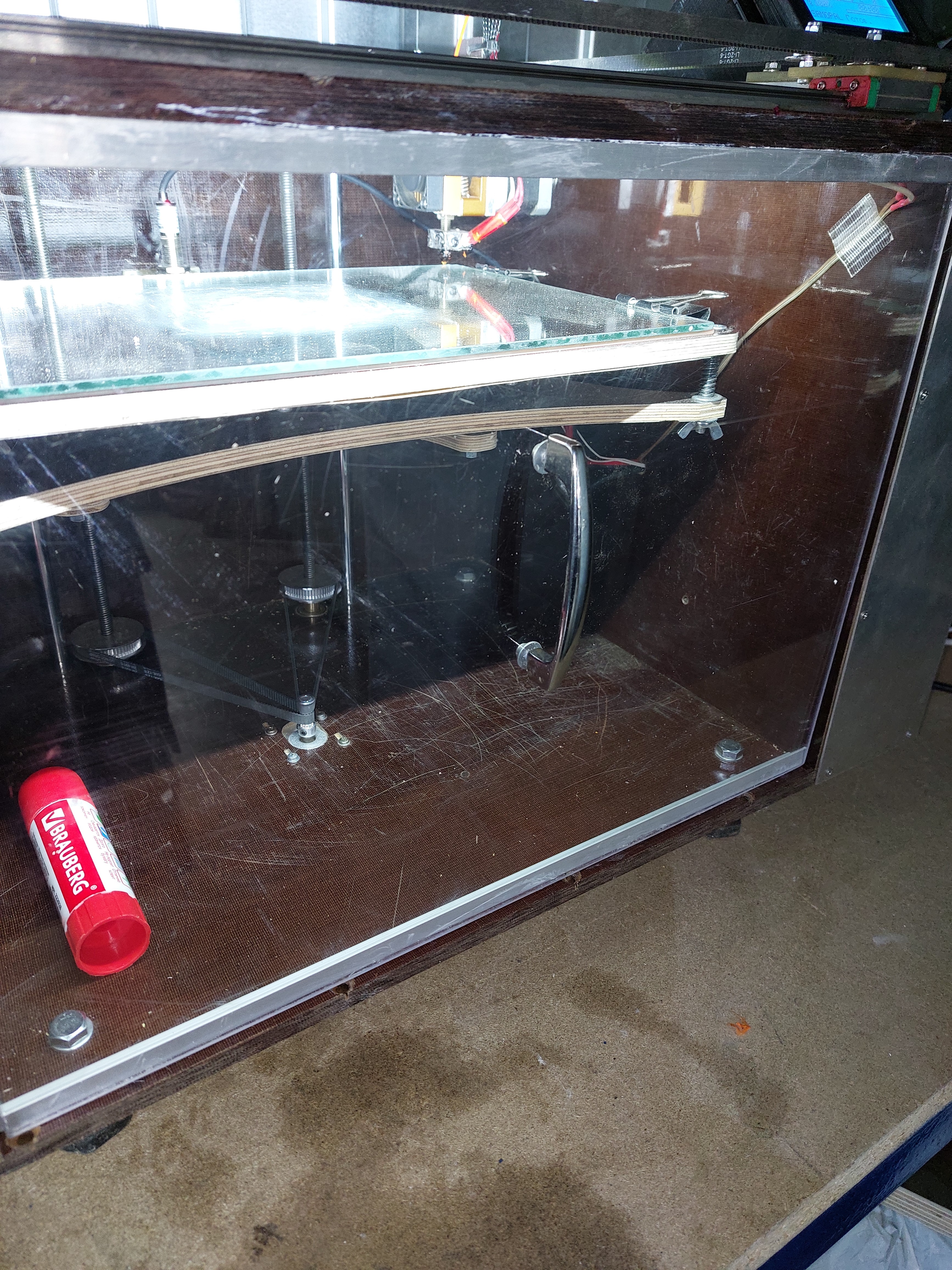

Осталось ручку на стекло и как винты придут переделать столик на текстолит . Всё получилось замечательно !
как бы не подумали что я клей рекламирую ,клянусь он просто так валяется :hehehe: к стати этот не особо клеит
20211227_163848.jpg (9906 просмотров) <a class='original' href='./download/file.php?id=200766&sid=e12709ed8ab088571640cb79a695d273&mode=view' target=_blank>Загрузить оригинал (3.44 МБ)</a>
20211227_163857.jpg (9906 просмотров) <a class='original' href='./download/file.php?id=200767&sid=e12709ed8ab088571640cb79a695d273&mode=view' target=_blank>Загрузить оригинал (3.58 МБ)</a>
20211227_163924.jpg (9906 просмотров) <a class='original' href='./download/file.php?id=200768&sid=e12709ed8ab088571640cb79a695d273&mode=view' target=_blank>Загрузить оригинал (3.23 МБ)</a>
А вот и ручка (9865 просмотров) <a class='original' href='./download/file.php?id=200791&sid=e12709ed8ab088571640cb79a695d273&mode=view' target=_blank>Загрузить оригинал (4.26 МБ)</a>
А вот и ручка
Не стал заморачиваться с петлями ,сверху &quot;П&quot; профиль с низу уголок для упора (9865 просмотров) <a class='original' href='./download/file.php?id=200792&sid=e12709ed8ab088571640cb79a695d273&mode=view' target=_blank>Загрузить оригинал (4.17 МБ)</a>
Не стал заморачиваться с петлями ,сверху "П" профиль с низу уголок для упора
