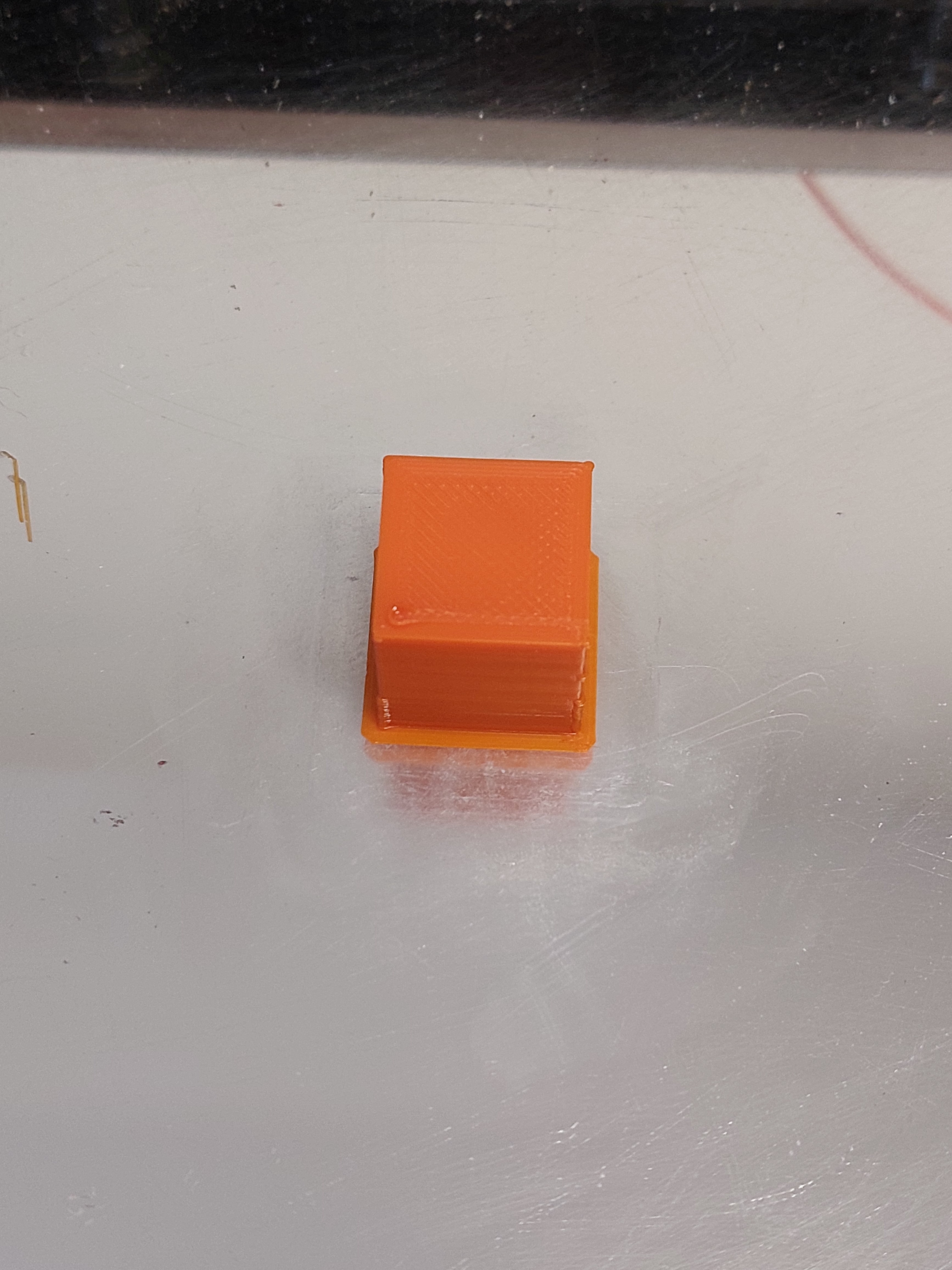

Пластик оказался SBS 17го года ,оторвало угол дальше не стал печатать .Температура 245 стол 85 ,наверное стол надо ещё выше греть ? Давно не печатал ,всё забыл !
процесс (10130 просмотров) <a class='original' href='./download/file.php?id=200695&mode=view' target=_blank>Загрузить оригинал (2.88 МБ)</a>
процесс
Батарейка села но 30 мм видно (10130 просмотров) <a class='original' href='./download/file.php?id=200696&mode=view' target=_blank>Загрузить оригинал (2.93 МБ)</a>
задрало угол (10130 просмотров) <a class='original' href='./download/file.php?id=200697&mode=view' target=_blank>Загрузить оригинал (5.13 МБ)</a>
задрало угол
Боковина вроде ни чо ? (10130 просмотров) <a class='original' href='./download/file.php?id=200698&mode=view' target=_blank>Загрузить оригинал (2.07 МБ)</a>

гражданинъ писал(а): ↑ Боковина вроде ни чо ?
Боковина норм, на углах заносит, голова тяжелая. Под рельсу надо бы основу.

Максимум получилось 88 градусов стол греть ,90 в ошибку выпадает . Но теперь не оторвать деталь до остывания !
На дрыгостоле ни разу такого качества не было ! Я доволен !
20Х20 быстрее получается (10080 просмотров) <a class='original' href='./download/file.php?id=200700&mode=view' target=_blank>Загрузить оригинал (1.87 МБ)</a>
По Z в 20 попадает (10080 просмотров) <a class='original' href='./download/file.php?id=200701&mode=view' target=_blank>Загрузить оригинал (2.07 МБ)</a>
По Z в 20 попадает

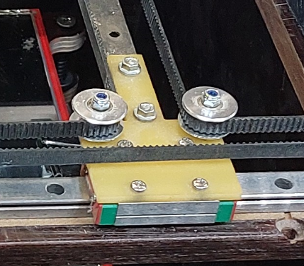

Mixer777 писал(а): ↑ её тяжело прикрепить
Когда в наличии есть ЧПУ фрезер "тяжесть" зависит только от полёта фантазии ! Я вроде достаточно просто срастил этот узел.
Т кронштейн.png (10071 просмотр) <a class='original' href='./download/file.php?id=200720&mode=view' target=_blank>Загрузить оригинал (364.67 КБ)</a>

Я делал такую же детальку из 4 мм дюрали.
Расслабь ремни, возьми руками за разные каретки У и подвигай в разных направлениях, сразу все ощутишь. Тем более это Н-вот.
Я делал по схеме CoreXY, там хоть можно натяжкой ремней компенсировать перекосы.
Все это приходит с опытом и граблями :)

Mixer777 писал(а): ↑ Расслабь ремни, возьми руками за разные каретки
Открути колёса и покатайся по городу ? :shock: Не ,не буду . Не требуется принтеру(моему) такая жёсткость ! По сравнению с той жёсткостью основы ,что получилась у меня ,ваши рамки из профиля это домик Наф-Нафа из соломы !
Я считаю что результат вполне удовлетворительный . Дверки надо делать плотные .
