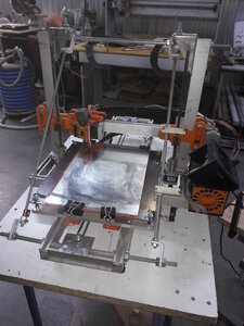

Описание станка, основные характеристики: 3D принтер
Рабочее поле: 200х300х180
Хотел полностью закончить ,но сегодня подвигал осями и за свербило похвастаться тем что получилось ,считаю 95% выполнено
осталось настроить шаги- миллиметры,"причесать " проводищи и сделать дверки ,после проверки работоспособности переделать конструкцию стола тоже на текстолит ,пока действующий макет из фанерки . В общем это переделка работающего моего первого принтера а ля дрыгостол сделанного из Г и П . Основная его задача была ввести меня в тему и избавить от панического страха и не понимания предмета ЧПУ и она выполнена ! Но и изделий всякого рода он наделал тоже не мало ,только ресурс своей прочности выработал быстро ,а иногда всё же нужен не взирая на наличие фрезера .
Сразу оговорюсь ,что из-за врождённой ленивости и "не желания или не умения конструировать и изобретать что ни будь своё" ,сделал классический H-BOT без боудена с опускающимся столом ! За скоростями печати не гонюсь ,а размеры привязаны к кускам текстолита с заводской свалки толщиной 9-11 мм, коих набрал по случаю ликвидации каких то электрощитов от ЖД оборудования . Проект не коммерческий ,тиражированию и распространению не подлежит ,поэтому (видимо) исполнен на не лицензионном софте с соответствующими муками совести .ЧПУ фрезер позволил разделать посадочные отверстия под валы и подшипники винтов Zки ( сняты с водительского сиденья AUDI V8 ) прямо в текстолите верхней и нижней "деки" , так же под шаговики и рельсы и всё чудесным образом совпало и не клинит .Валы это штоки амортизаторов ,оказались диаметром 11 мм , заказал развёртку ,как придёт сделаю латунные направляющие для стола ,можно было бы расточить на 1Д601 ,но тыкарь из меня никудышный ,могу запороть ,а латуни мало ! Концевики поставил бесконтактные , завтра подключу ,научу его хоумиться и в путь ! Надеюсь проблема сквозняков решена кардинально ,только с верху если , обдув я пока не делал ,но вроде потребуется ? Есть опасение ,что может начать "крутить" столик от температуры нагрева ,тогда придётся делать из не знаю чего или калибровать нагретый ,посмотрим .
Остатки "дрыгостола " пойдут на пенорезку ,компоновка уже сложилась ,блин ещё же "электрогитара" не до......
Дрыгостол (10294 просмотра) <a class='original' href='./download/file.php?id=200636&mode=view' target=_blank>Загрузить оригинал (4.4 МБ)</a>
Дрыгостол
Сделан из профиля от витрин остальное леруа мерлен <br />и сам себе печать (10294 просмотра) <a class='original' href='./download/file.php?id=200637&mode=view' target=_blank>Загрузить оригинал (3.85 МБ)</a>
и сам себе печать

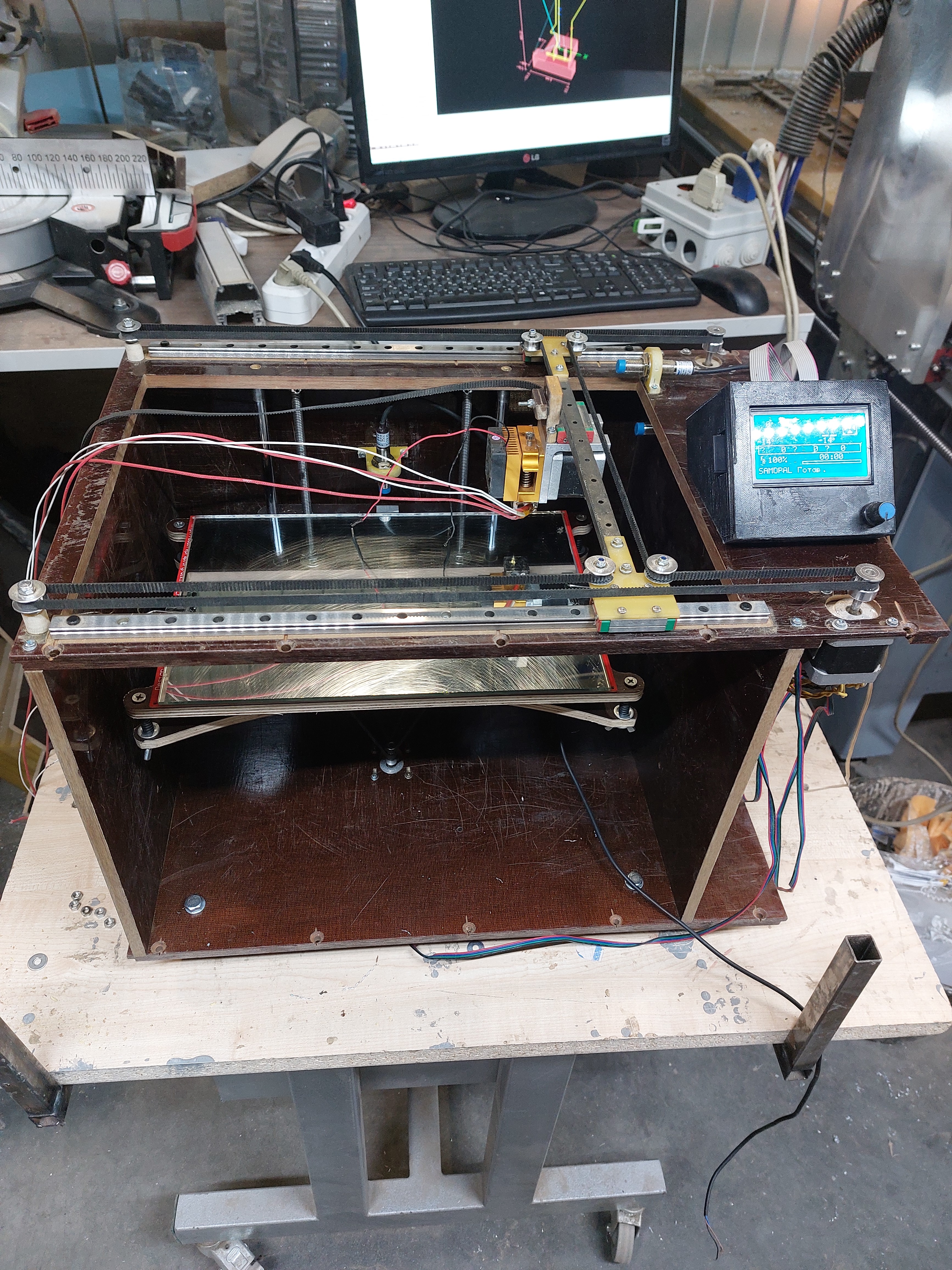

А это уже H-BOT (10294 просмотра) <a class='original' href='./download/file.php?id=200638&mode=view' target=_blank>Загрузить оригинал (4.25 МБ)</a>
А это уже H-BOT
Марлин1.1.7 вроде (10294 просмотра) <a class='original' href='./download/file.php?id=200639&mode=view' target=_blank>Загрузить оригинал (4.77 МБ)</a>
Марлин1.1.7 вроде
20211222_165926.jpg (10294 просмотра) <a class='original' href='./download/file.php?id=200640&mode=view' target=_blank>Загрузить оригинал (3.16 МБ)</a>
Привод Z (10294 просмотра) <a class='original' href='./download/file.php?id=200641&mode=view' target=_blank>Загрузить оригинал (4.32 МБ)</a>
Привод Z
20211222_170005.jpg (10294 просмотра) <a class='original' href='./download/file.php?id=200642&mode=view' target=_blank>Загрузить оригинал (3.04 МБ)</a>
Концевики X,Y (10294 просмотра) <a class='original' href='./download/file.php?id=200643&mode=view' target=_blank>Загрузить оригинал (2.93 МБ)</a>
Концевики X,Y
Концевик Z (10294 просмотра) <a class='original' href='./download/file.php?id=200644&mode=view' target=_blank>Загрузить оригинал (2.97 МБ)</a>
Концевик Z
Re: H-BOT из текстолита
Единственный спорный момент (помимо пиления текстолита), который я нашёл в своей конструкции - "жидкость" консольного стола по горизонтали. Желательно, хотя бы три вертикальных винта.
гражданинъ
Сообщения: 1034
Репутация: 170
Сообщение гражданинъ »
Ну тут приходится мириться , добавочный вес от изделий не большой ,посмотрю как поведёт себя . По началу хотел два вала по 20 мм по бокам стола ,но уж больно громоздко выходило . А текстолит материал хороший ,обрабатывается и кукурузой и однозаходной без напряга ,ну воняет немного . Стеклотекстолит пилю с пылесосом иначе чесотка замучает да и как его скалиоз лёгких что ли !
гражданинъ
Сообщения: 1034
Репутация: 170
На счёт "раз" не проканало , концевики стояли нормально замкнутые на минус , буду вспоминать как настроить под эти . Стоит RAMPS 1.5 .
Сообщение Mixer777 »
MX_Master писал(а): ↑ Желательно, хотя бы три вертикальных винта.
Три винта могут дать нехилый воблинг, если установлены не соосно. Консольный стол в 3Д принтерах самая массовая схема, люфт выбирается за счет массы стола. В 3Д принтерах нет таких нагрузок как в фрезерах.
гражданинъ
Сообщения: 1034
Репутация: 170
Всё заработало ! Только был принтер "книжный" стал "альбомный" ! Не вижу необходимости перенастраивать ,пусть так работает . Печатает -не шелохнётся ,только моторы мяукают .По Z получилась цифра 10665 ,но на скорость не влияет . Высота изделия 125 мм максимум ,но мне башни не печатать ,ну или поделим на части :hehehe: Сейчас как обычно пробный кубик запущу .

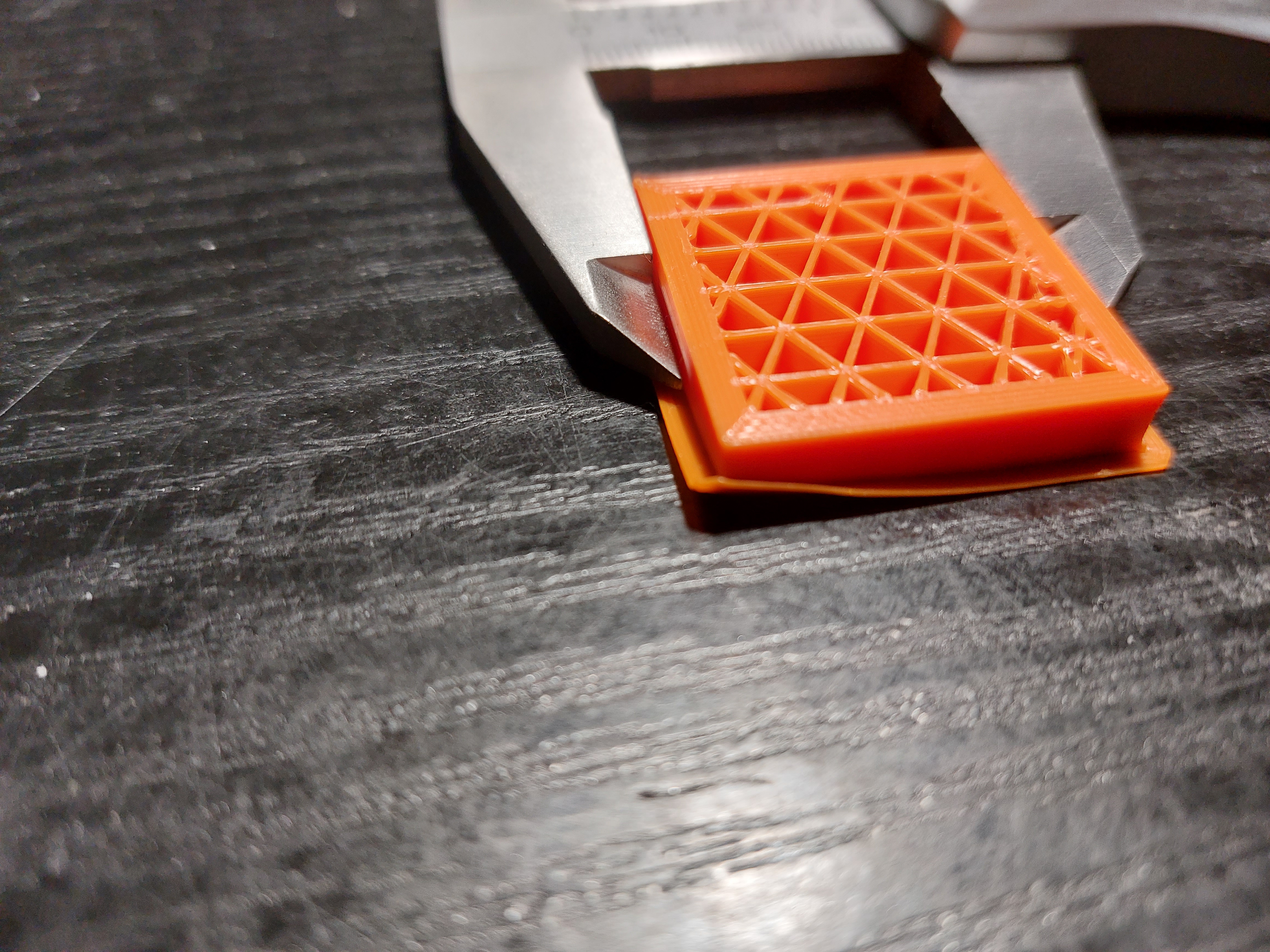

Максимум получилось 88 градусов стол греть ,90 в ошибку выпадает . Но теперь не оторвать деталь до остывания !
На дрыгостоле ни разу такого качества не было ! Я доволен !
20Х20 быстрее получается (10081 просмотр) <a class='original' href='./download/file.php?id=200700&mode=view' target=_blank>Загрузить оригинал (1.87 МБ)</a>
По Z в 20 попадает (10081 просмотр) <a class='original' href='./download/file.php?id=200701&mode=view' target=_blank>Загрузить оригинал (2.07 МБ)</a>
По Z в 20 попадает
