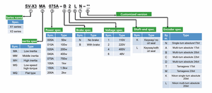

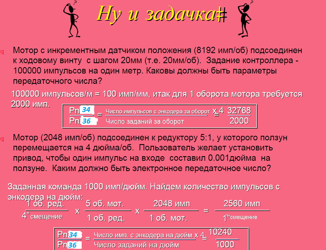

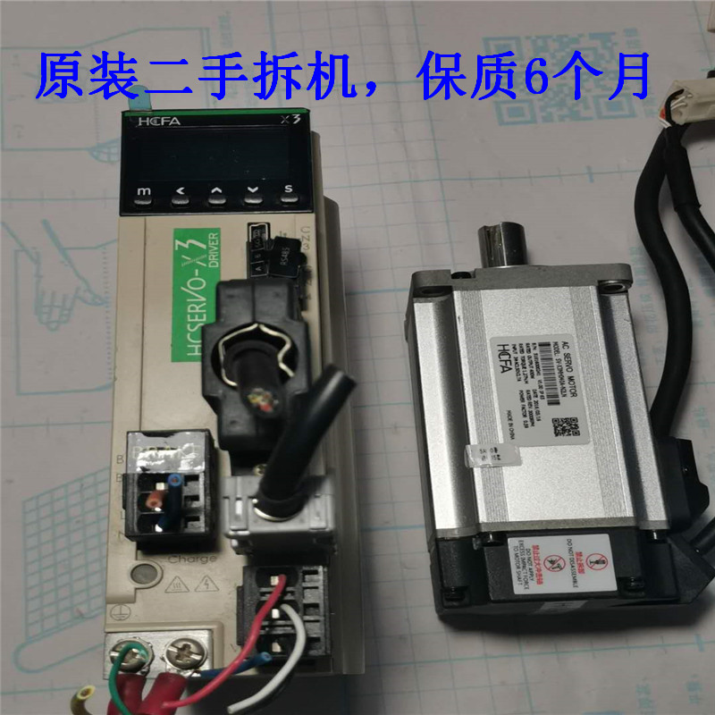

Всем привет! Купил на Taobao б/у 400вт серводвигатель и привод Производитель HCFA модель SV-X3DA040A-D / SV-X3MH040A-N2LN Этот сервопривод с демонтажа и китайцы его уже настроили Подключил по схеме step dir всё работает то есть вращается Вопрос к спецам как правильно настроить сервопривод в режиме позиционирования Есть два пункта в которых я запутался это 34 пункт и 36 Числитель и знаменатель они отвечают за правильное позиционирования Китайцы вписали в 34 параметр 32768 а 36 параметр 1250 Помогите разобраться у меня швп 1605 за один оборот проходит 5 мм что мне вписать в 34 и 36 параметр? ссылка на manual http://hncelectric.com/upload/201604/24 ... 344408.pdf ссылка на магазин https://item.taobao.com/item.htm?spm=a1 ... dmg8j26111

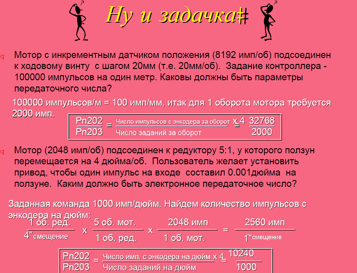

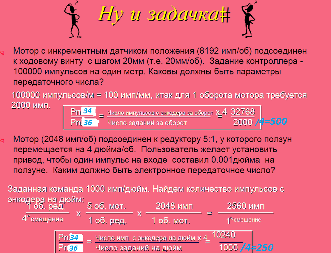

Сервоприводу вообще наплевать на шаг винта. Это забота контроллера.
Re: Настройка сервопривода HCFA SV-X3E series

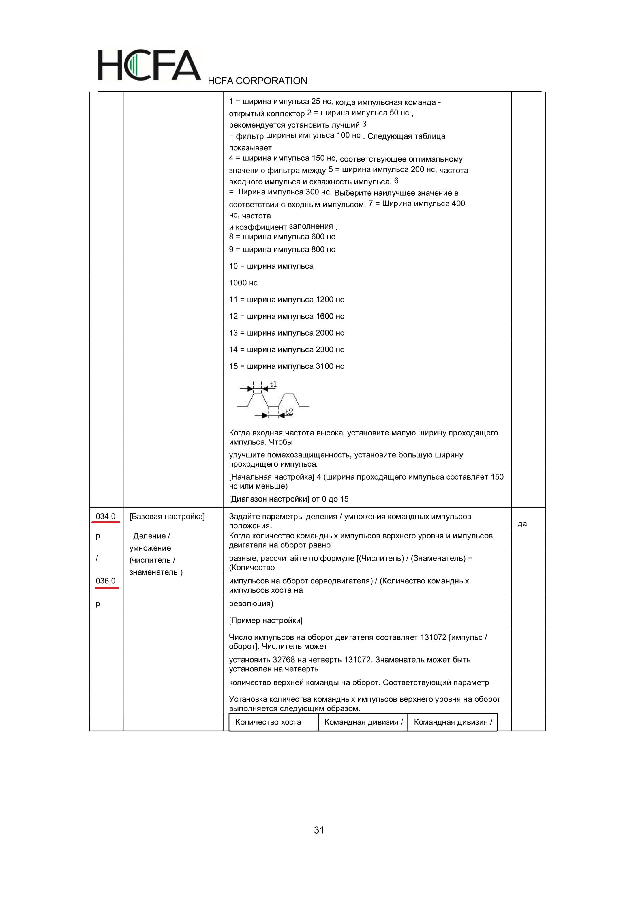

krambon писал(а): ↑ Вопрос к спецам как правильно настроить сервопривод в режиме позиционирования Есть два пункта в которых я запутался это 34 пункт и 36 Числитель и знаменатель они отвечают за правильное позиционирования Китайцы вписали в 34 параметр 32768 а 36 параметр 1250 Помогите разобраться у меня швп 1605 за один оборот проходит 5 мм что мне вписать в 34 и 36 параметр?
Серву лучше настроить чтобы 1 шаг = 0,001мм или 0,01мм (если контроллер выдаст нужную частоту).
Чтобы это рассчитать нужно знать значение энкодера. Может отличаться от модели моторов, потому смотрим в мануале.
Далее это рассчитывается так. Это как рассчитывать в Яскавах, но принцип такой же, название параметров будут другие.

Спасибо!

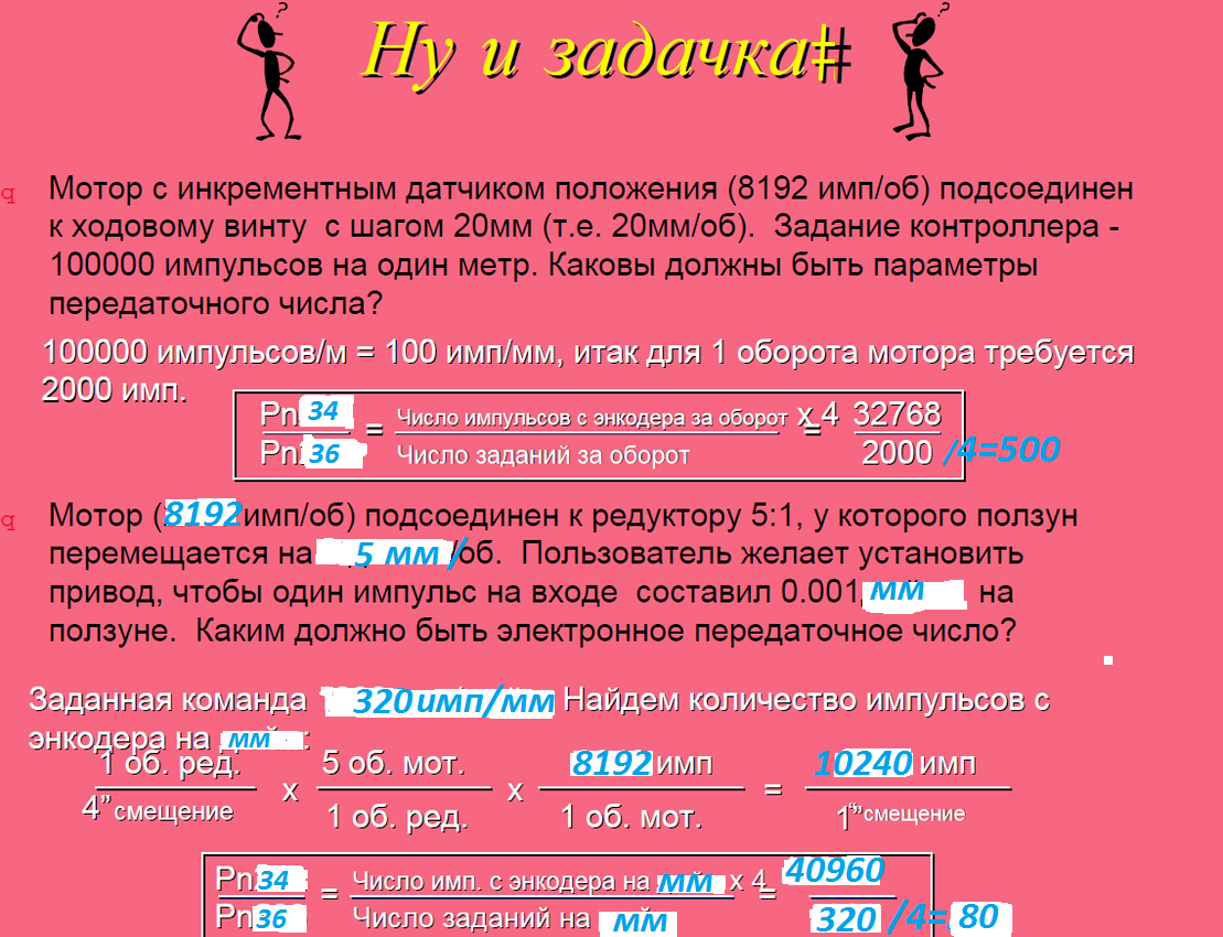

Разобрался:)

Сервопривода HCFA SV-X3E и HCFA SV-X3D series с виду одинаковые но настраиваются по разному Вот для сравнения два мануала на HCFA SV-X3E и HCFA SV-X3D series
SV-X3E Servo Drive User Manual-V5.1.pdf
(10.03 МБ) 1497 скачиваний

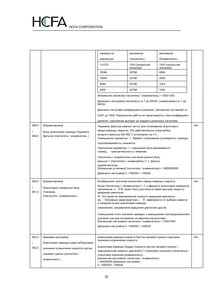

Сообщение krambon »
Сегодня проверил сервопривод на станке: швп 1605 контроллер чпу выдаёт 1600 импульсов что соответствует 5 мм но ось проезжает всего
1.25 мм Параметр серв P34-32768 а Р36-1600 Потом разобрался импульсы которые идут с контроллера в сервопривод нужно делить на 4 Р36-1600/4=400
001.png (17000 просмотров) <a class='original' href='./download/file.php?id=190222&mode=view' target=_blank>Загрузить оригинал (602.91 КБ)</a>
krambon писал(а): ↑ Потом разобрался импульсы которые идут с контроллера в сервопривод нужно делить на 4 Р36-1600/4=400
А то что в примере не мм, а дюймы разобрался?

с дюймами не стал разбираться перевёл в мм и поставил свои цифры если не правильно посчитал поправьте https://www.youtube.com/watch?v=f3UISwGs17M

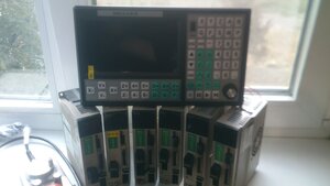

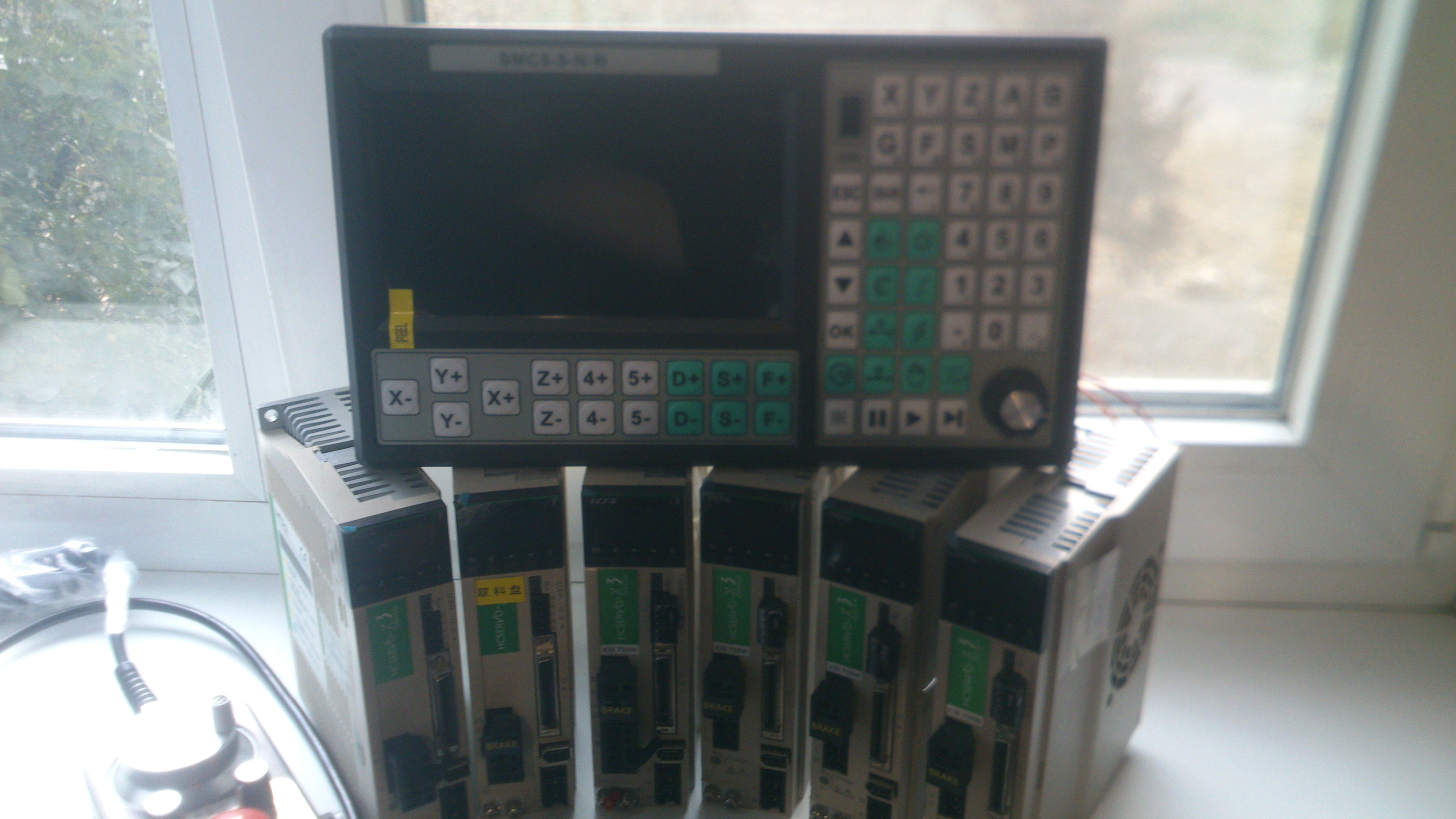

DSC_1518.jpg (16434 просмотра) <a class='original' href='./download/file.php?id=198781&mode=view' target=_blank>Загрузить оригинал (1.03 МБ)</a>
Прикупил электроники теперь будет чем зимой заняться

Как то с таким контороллером полноценно в пяти осях не особо получится...имха.

Получится они специально для этого разрабатывались в настройках нужно выбрать какой станок будет использоваться всего 8 станков в моём случае это цифра 8 5 axis cnc machine head head

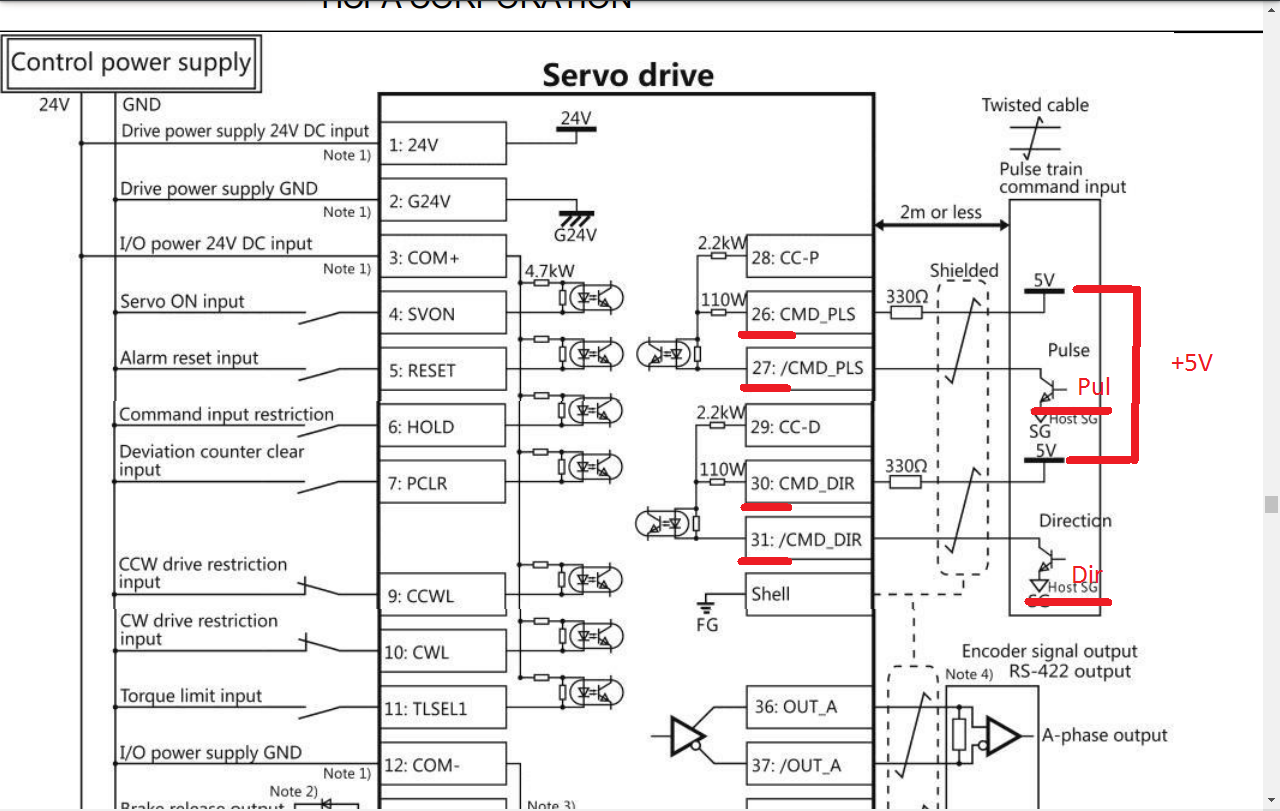

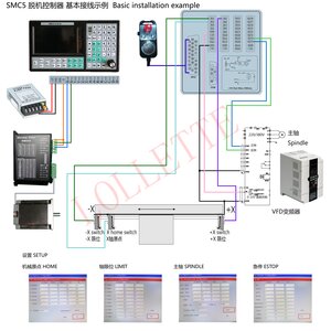

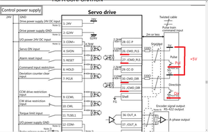

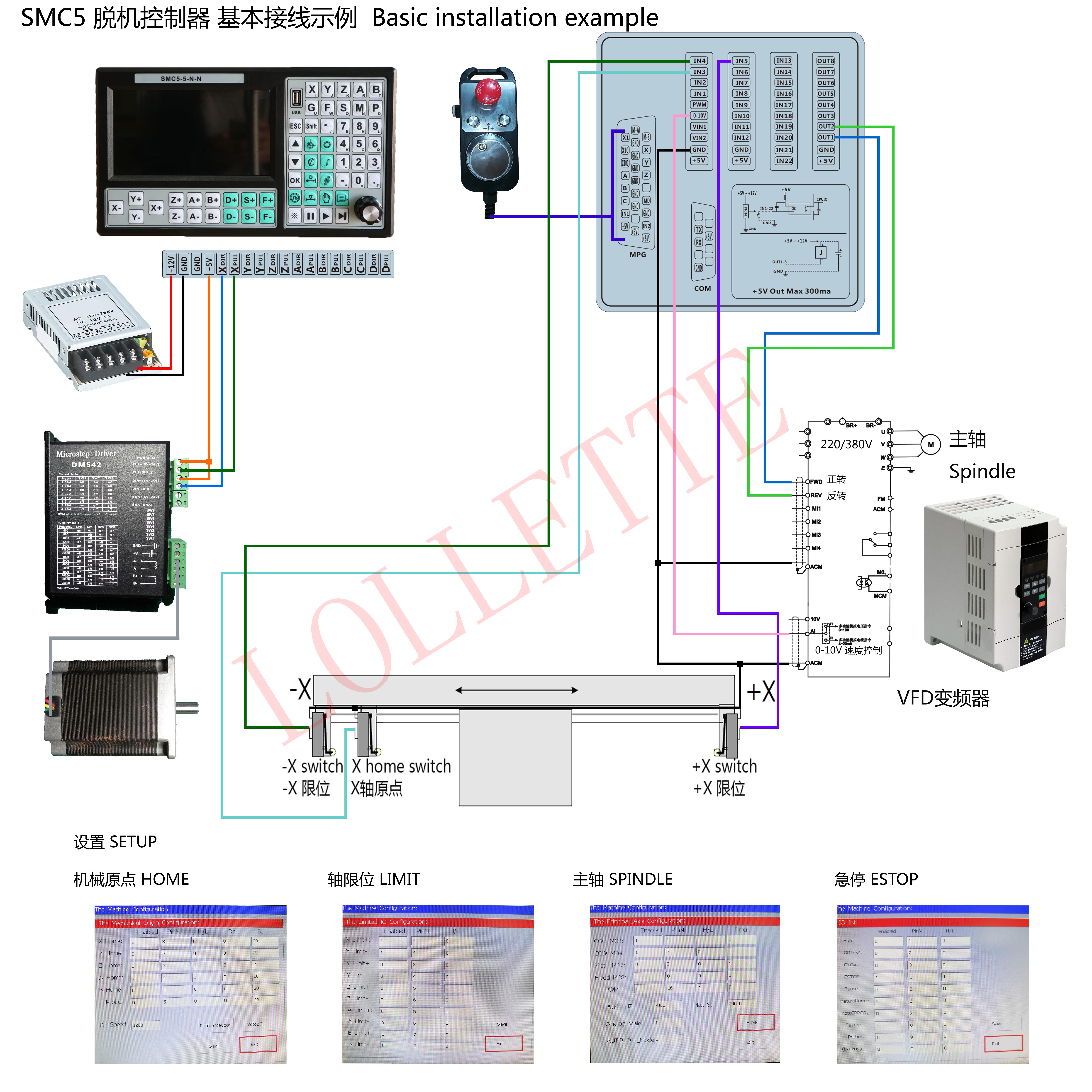

схема подключения сервопривода к а автономному контроллеру SMC5-5-N-N по Step Dir
Резистор на 330ом не ставить он уже встроен в сервопривод (16212 просмотров) <a class='original' href='./download/file.php?id=199100&mode=view' target=_blank>Загрузить оригинал (7.08 МБ)</a>
серво.png (16212 просмотров) <a class='original' href='./download/file.php?id=199102&mode=view' target=_blank>Загрузить оригинал (400.8 КБ)</a>

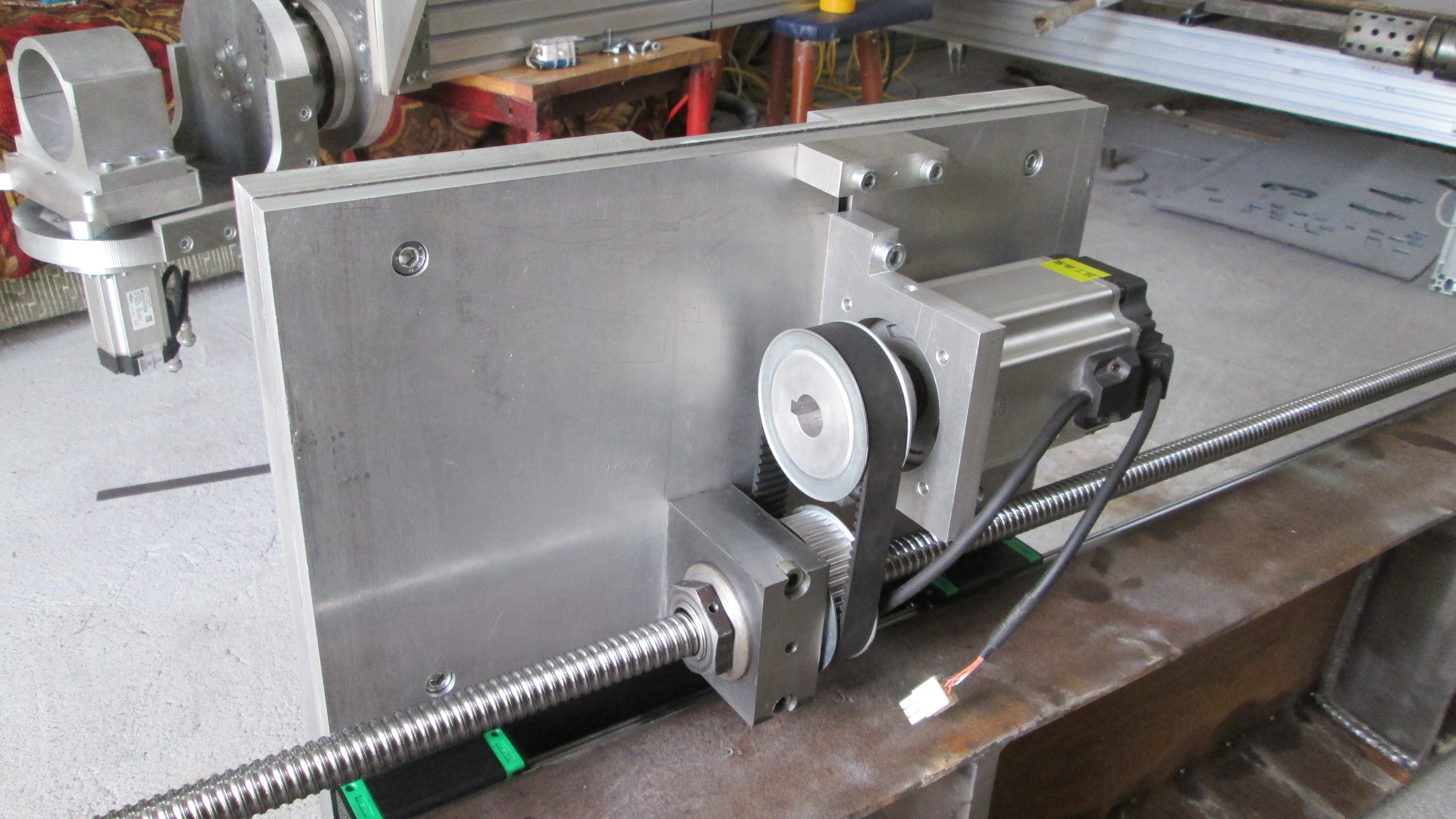

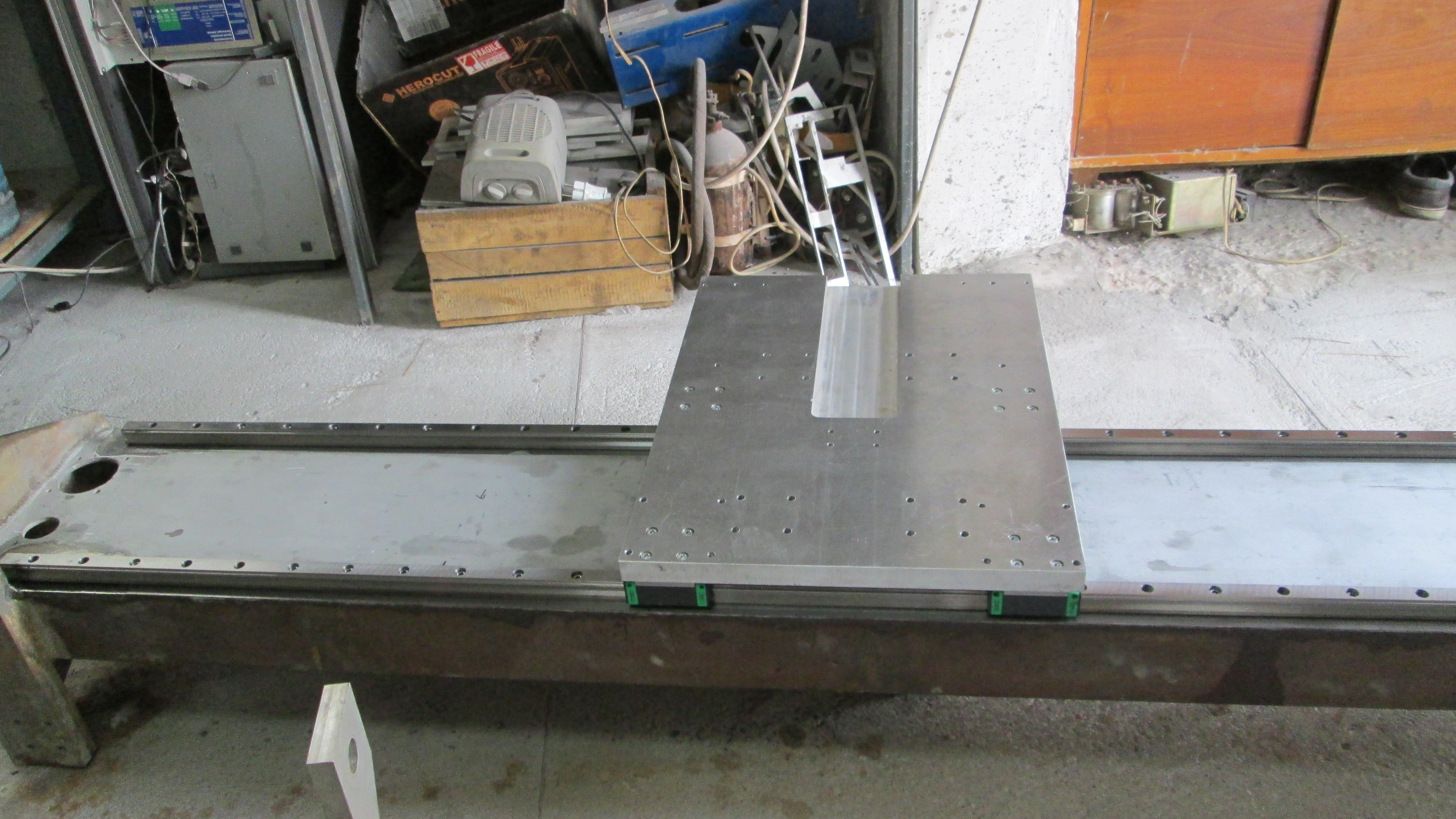

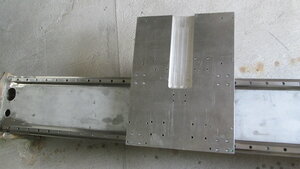

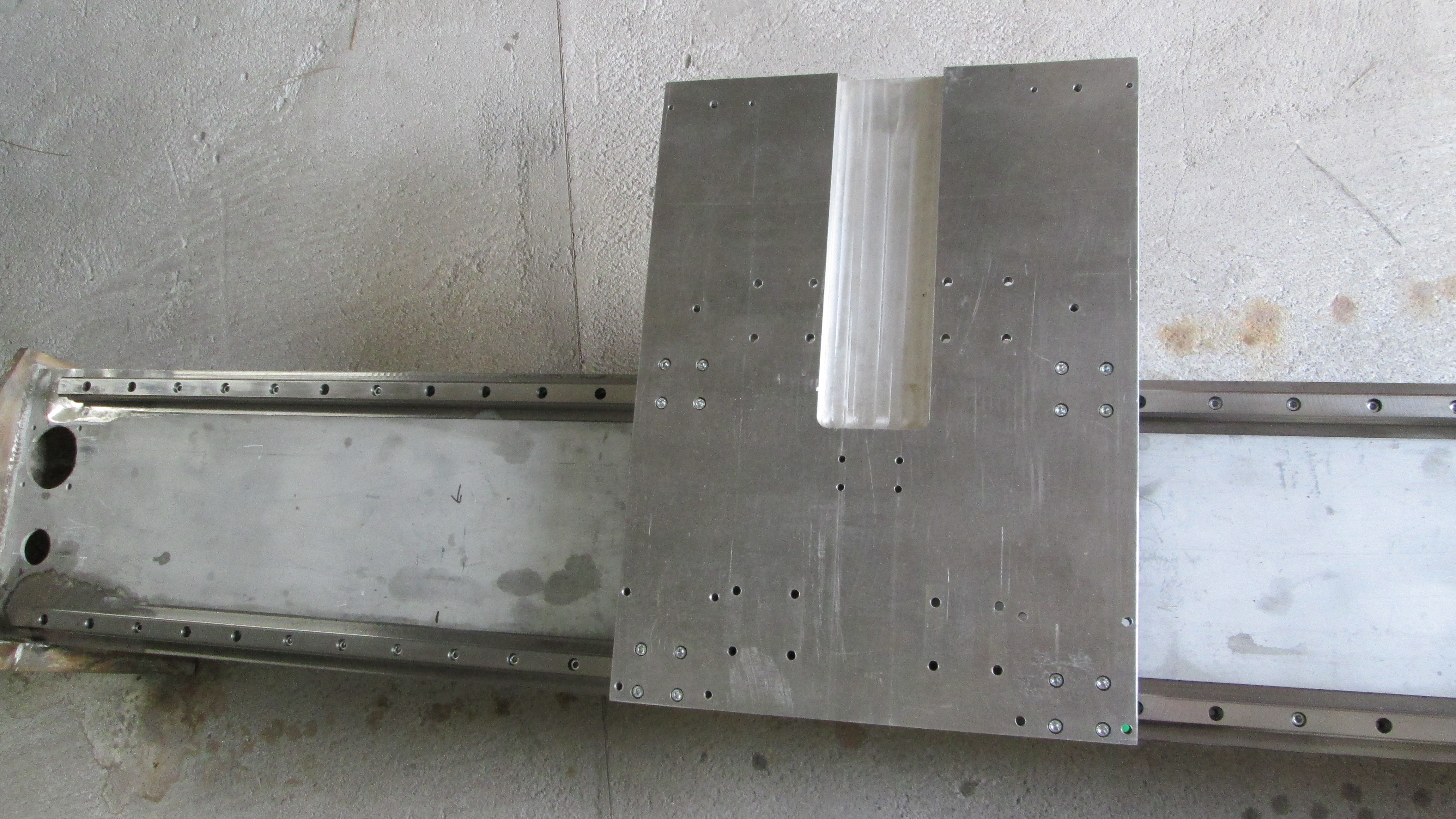

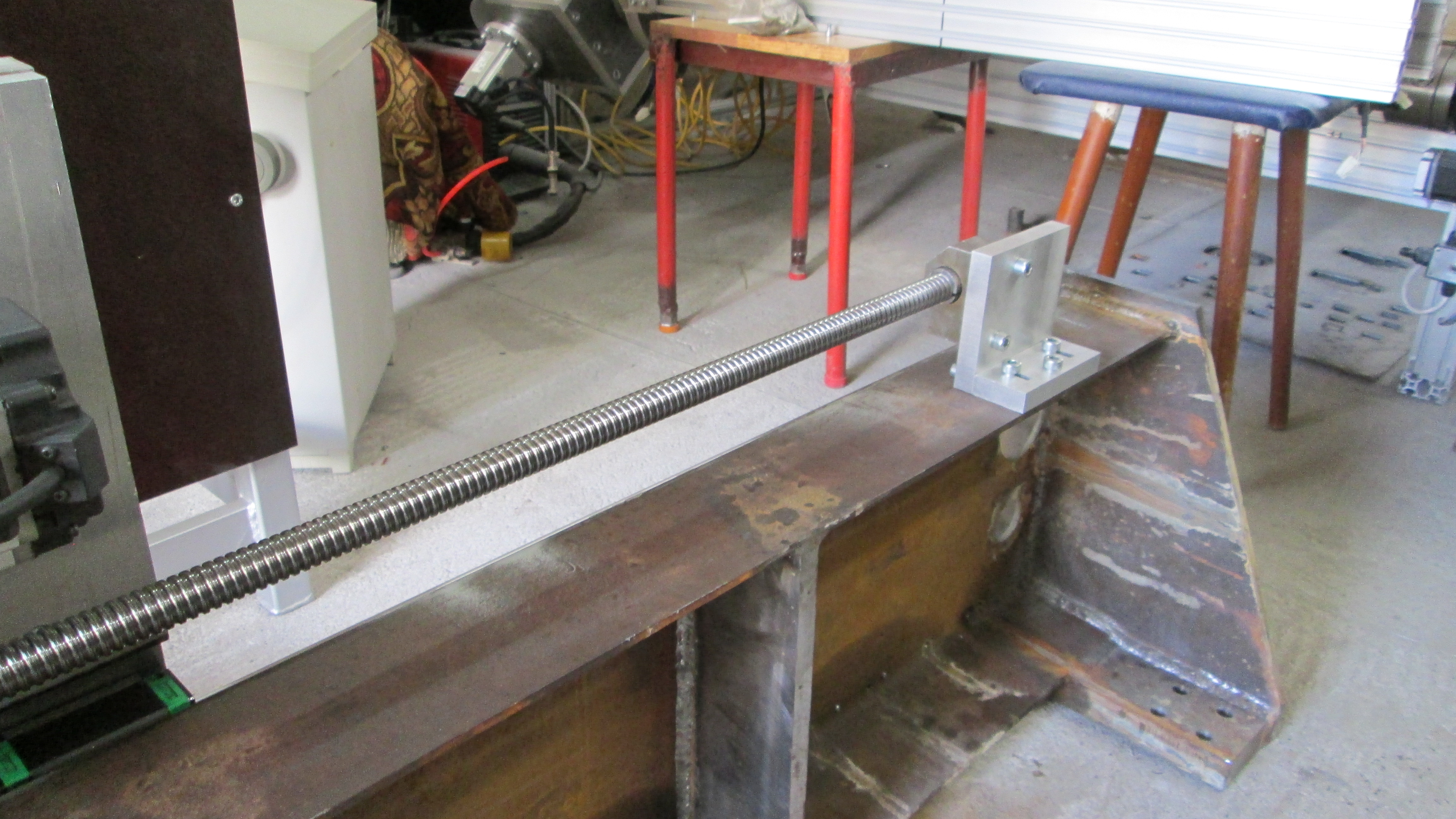

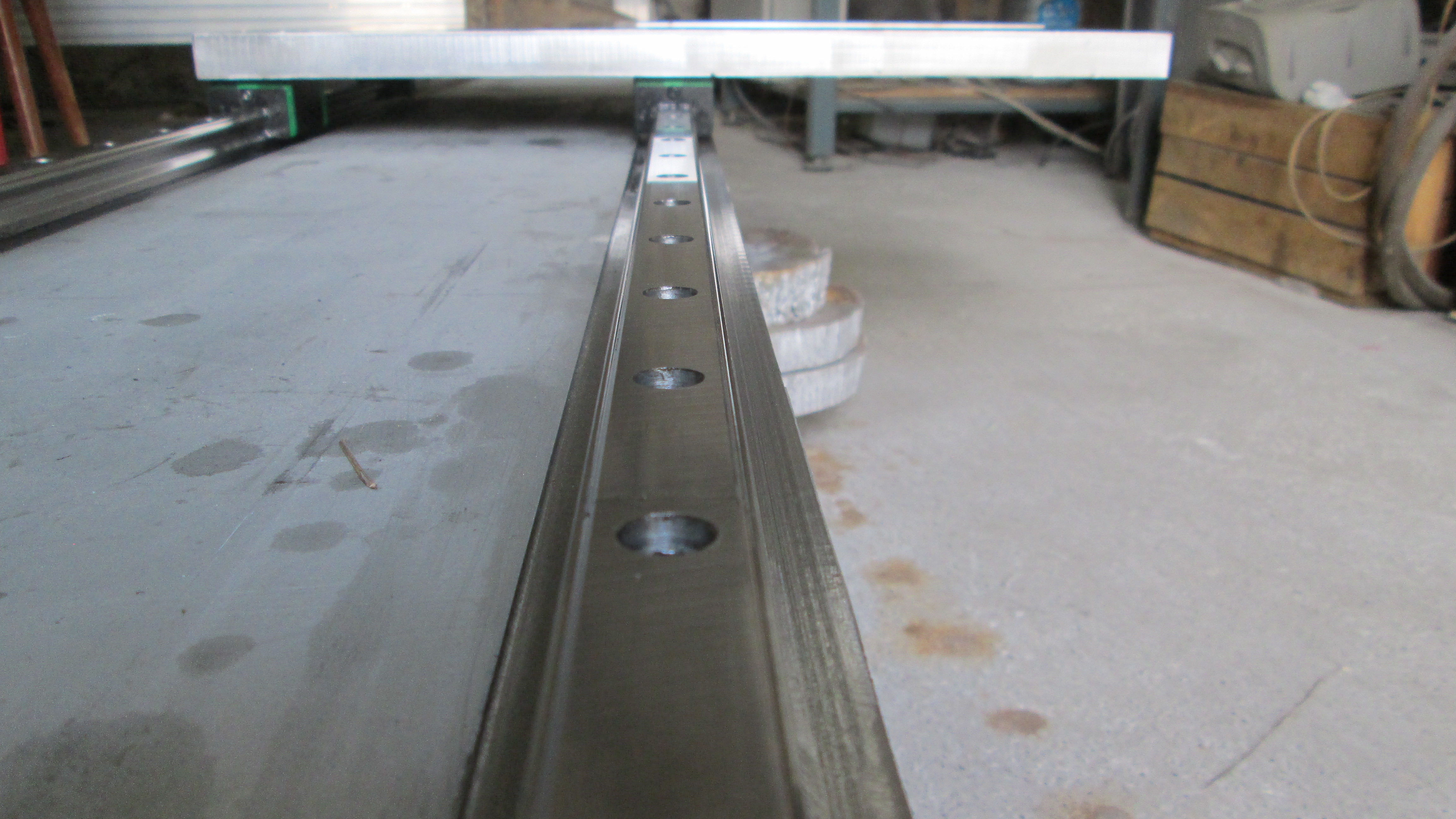

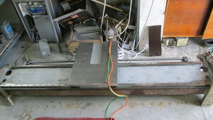

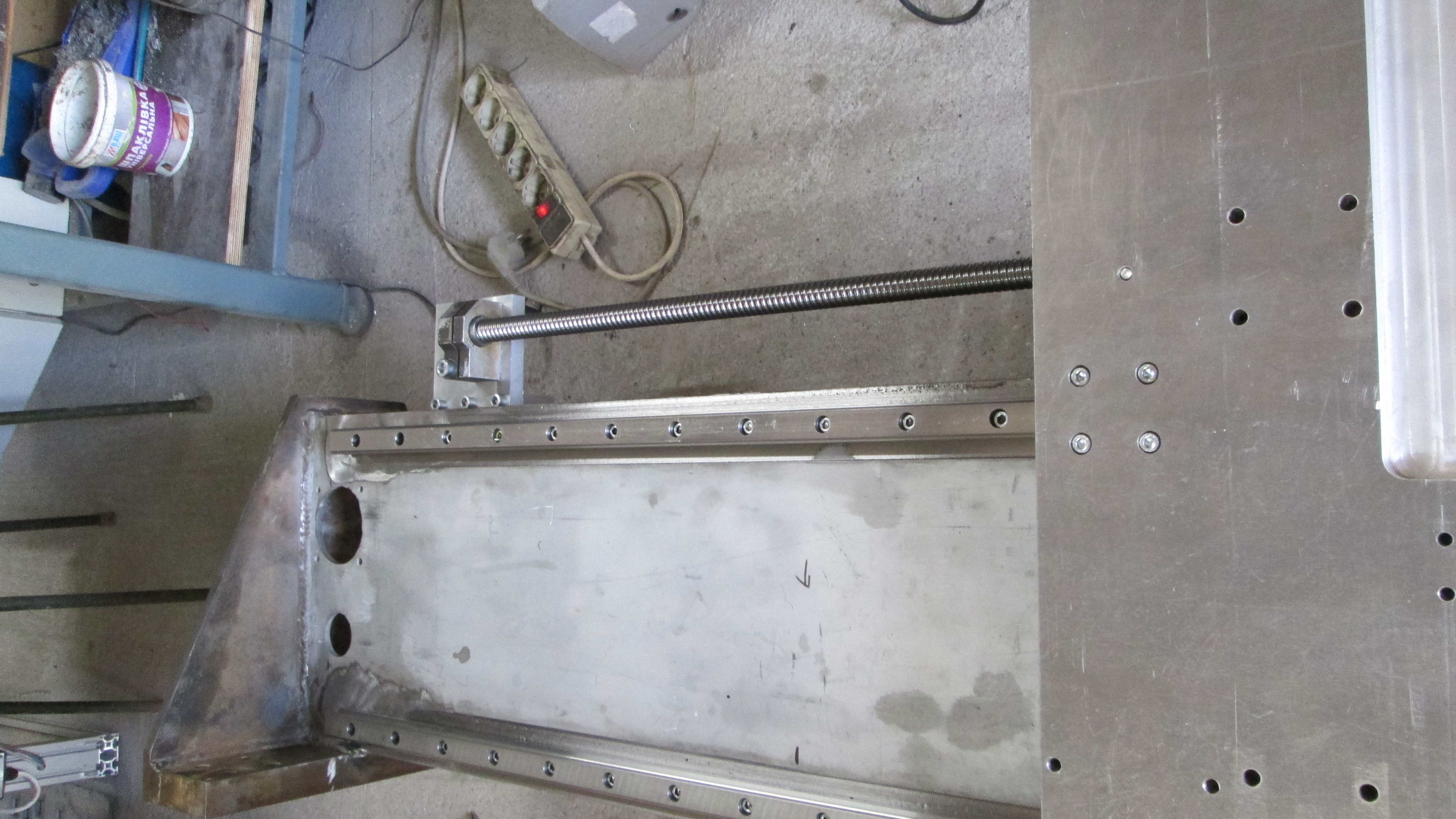

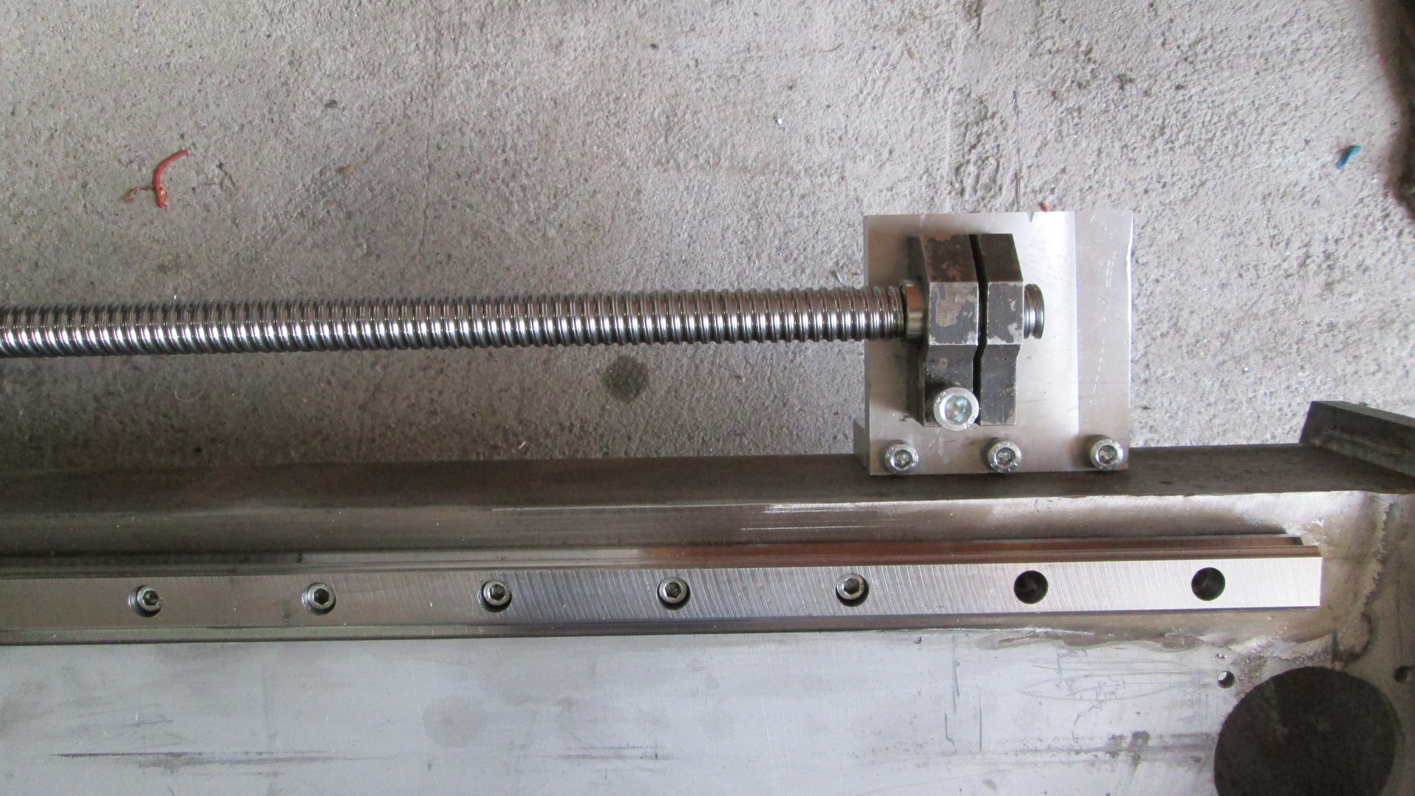

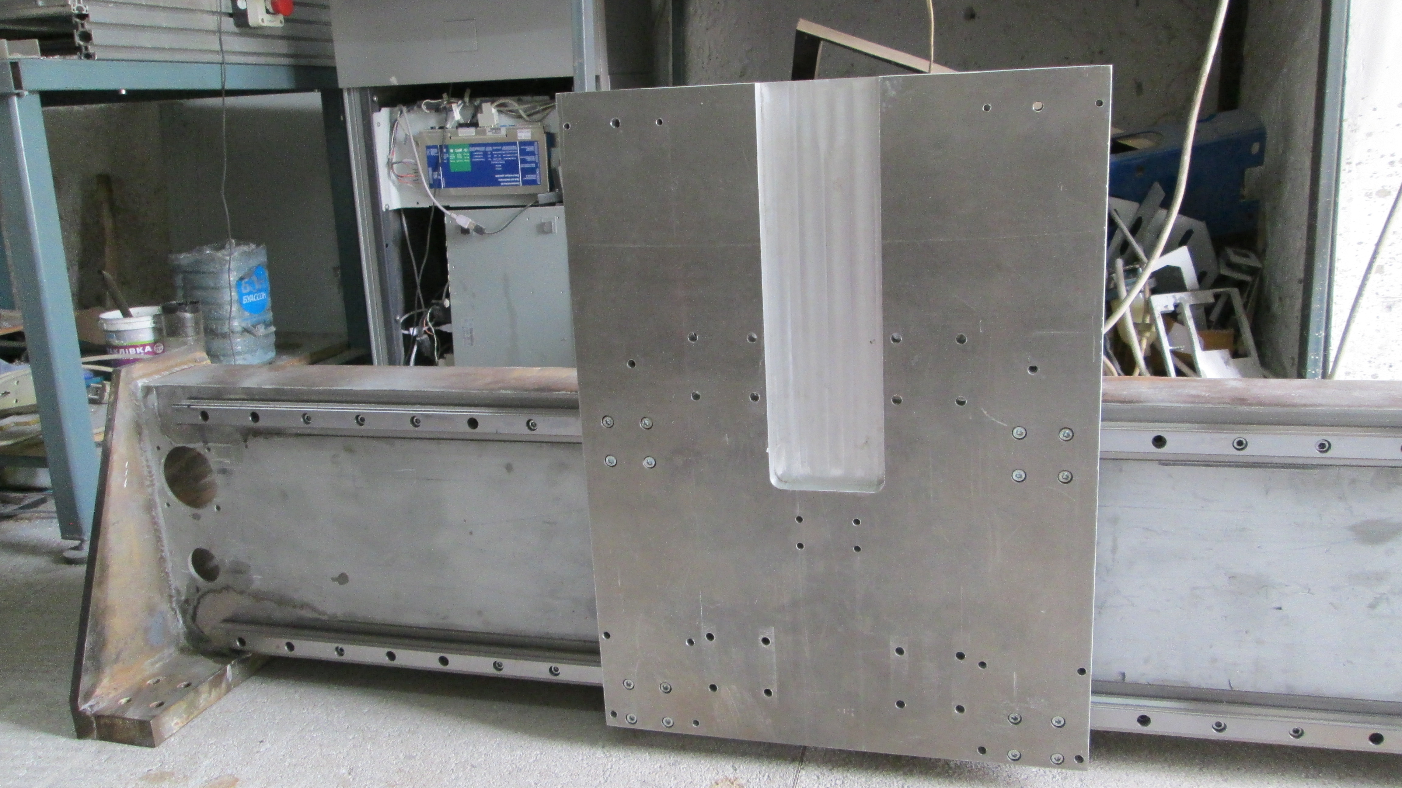

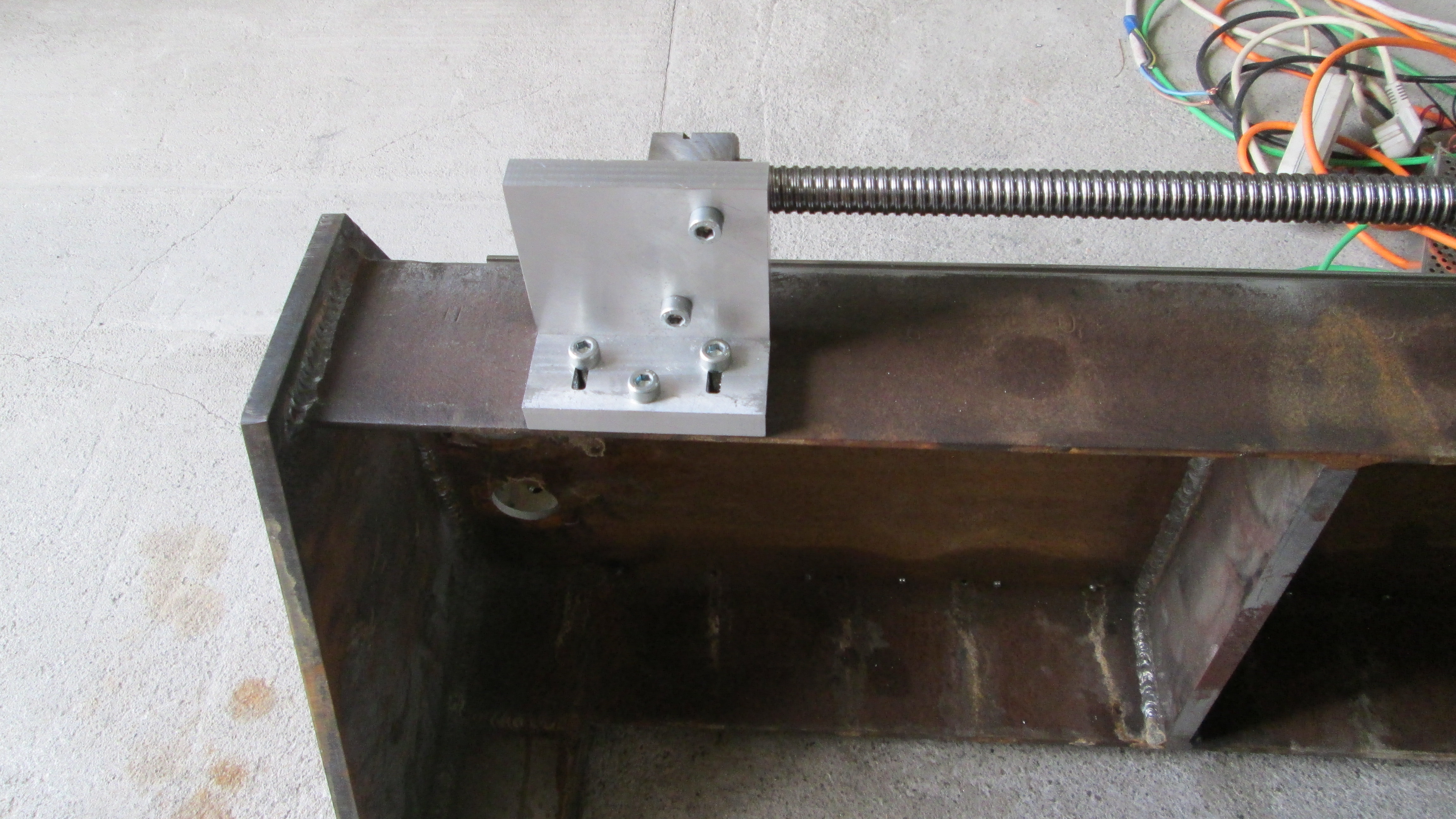

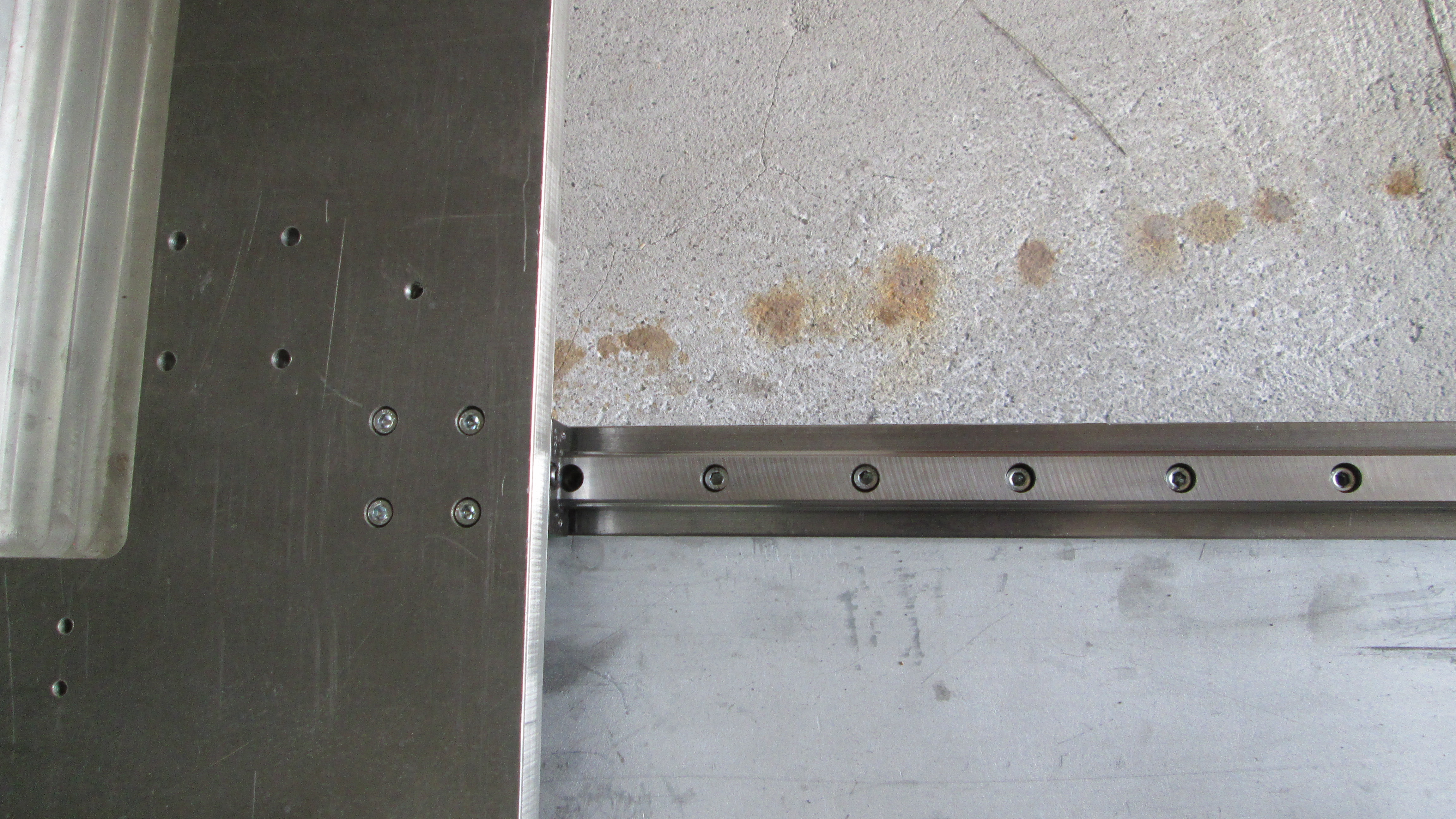

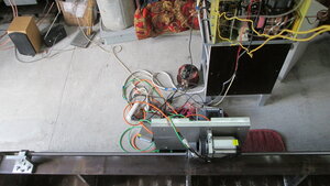

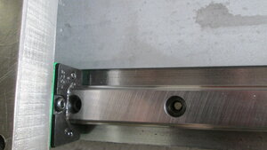

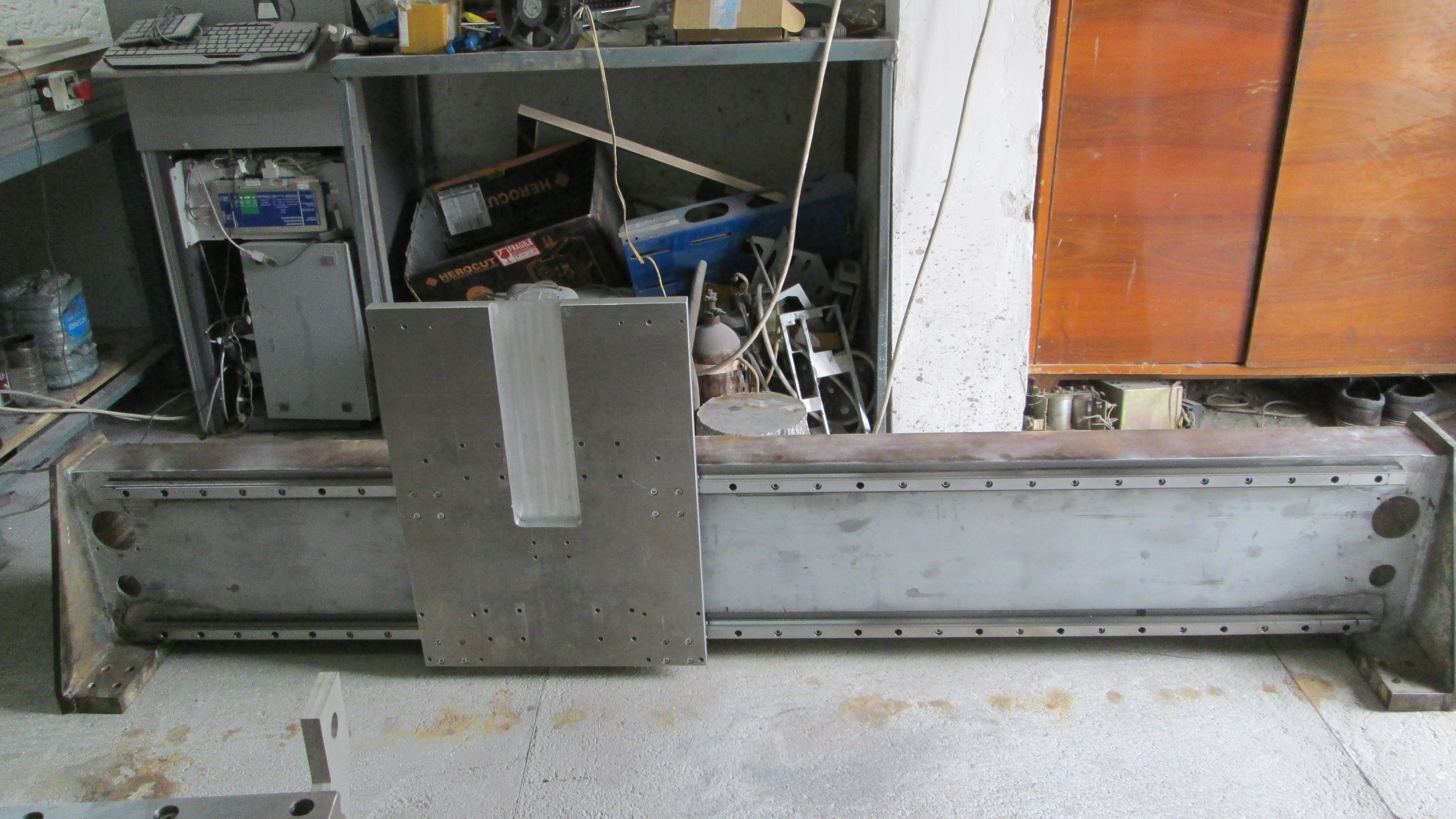

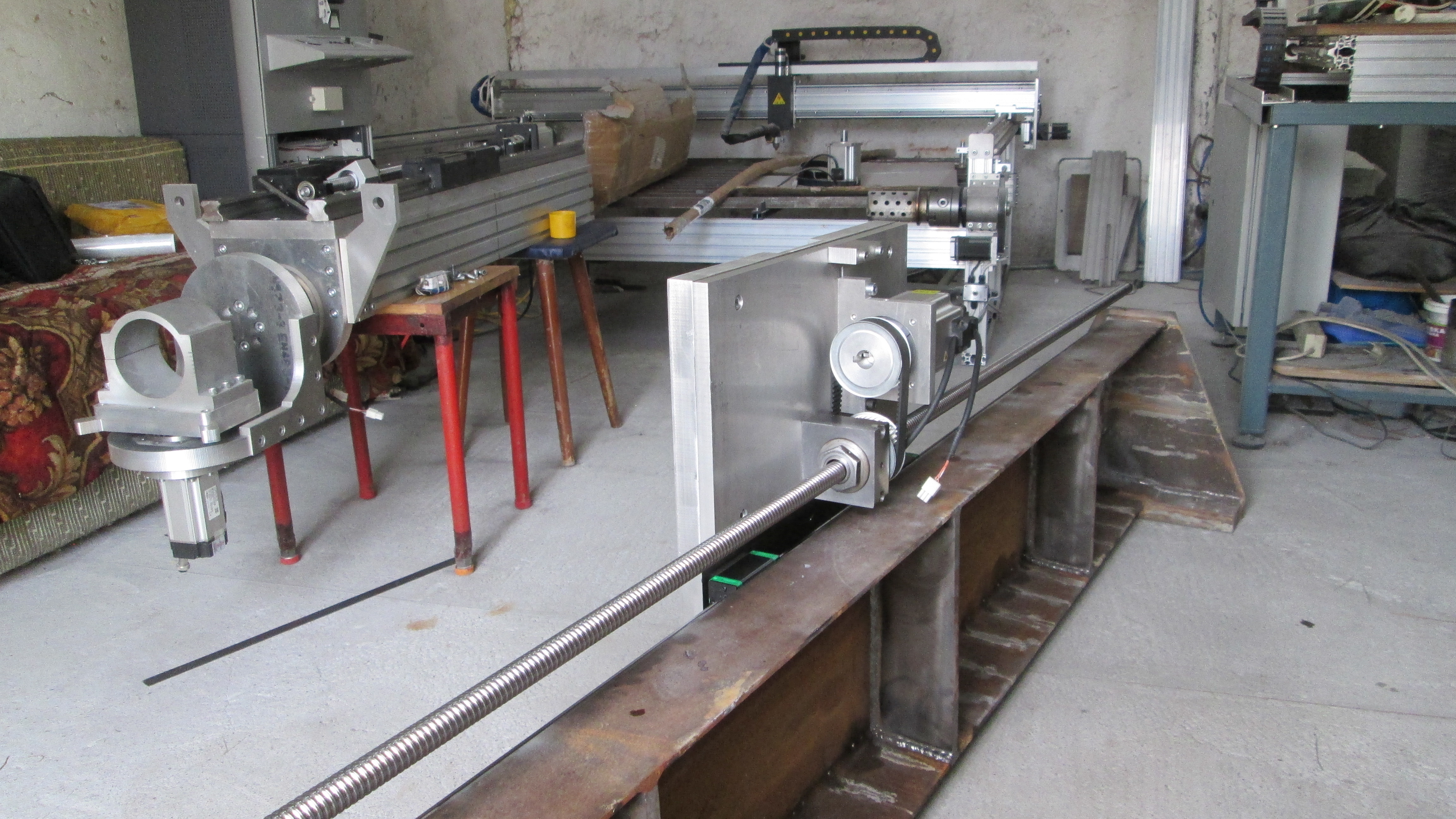

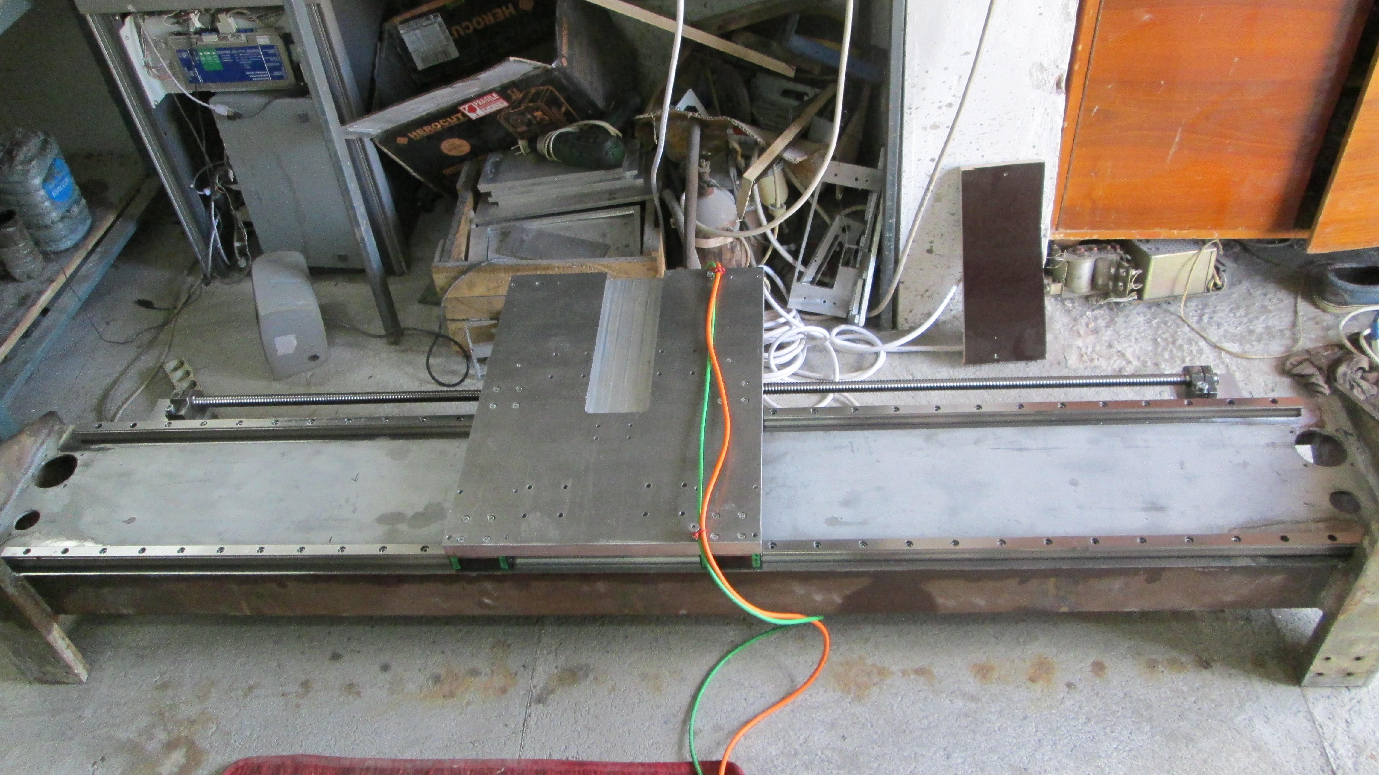

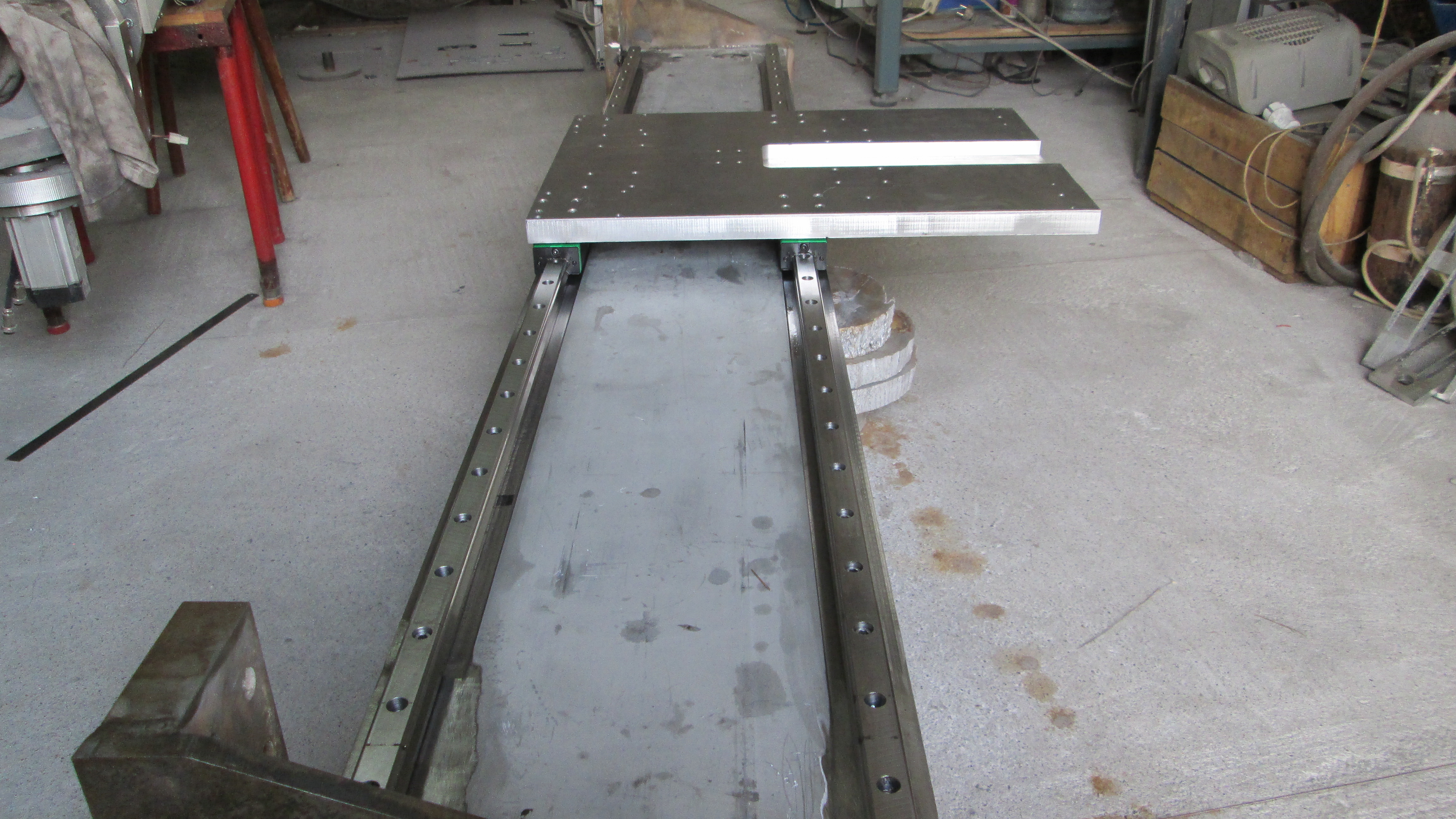

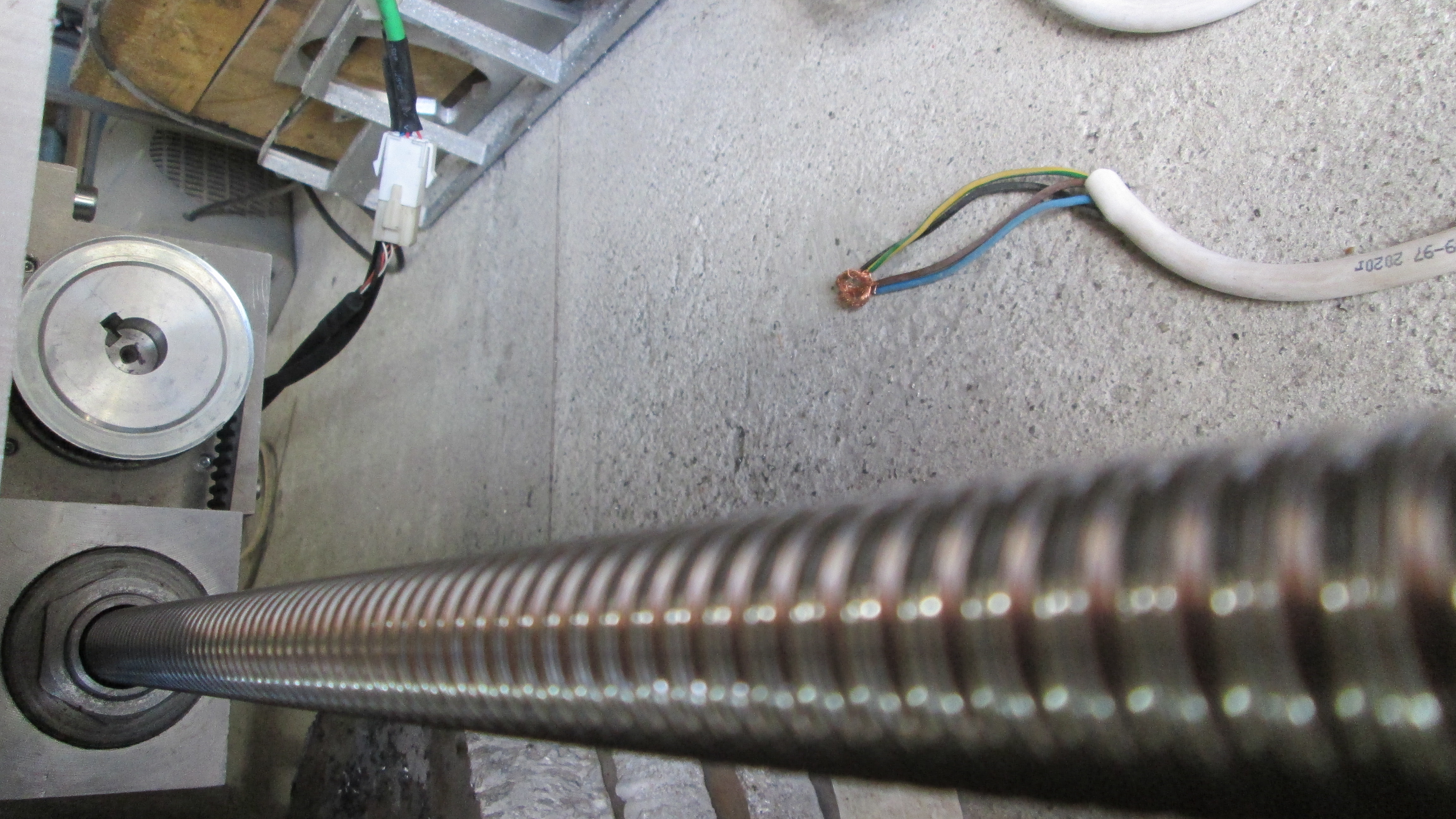

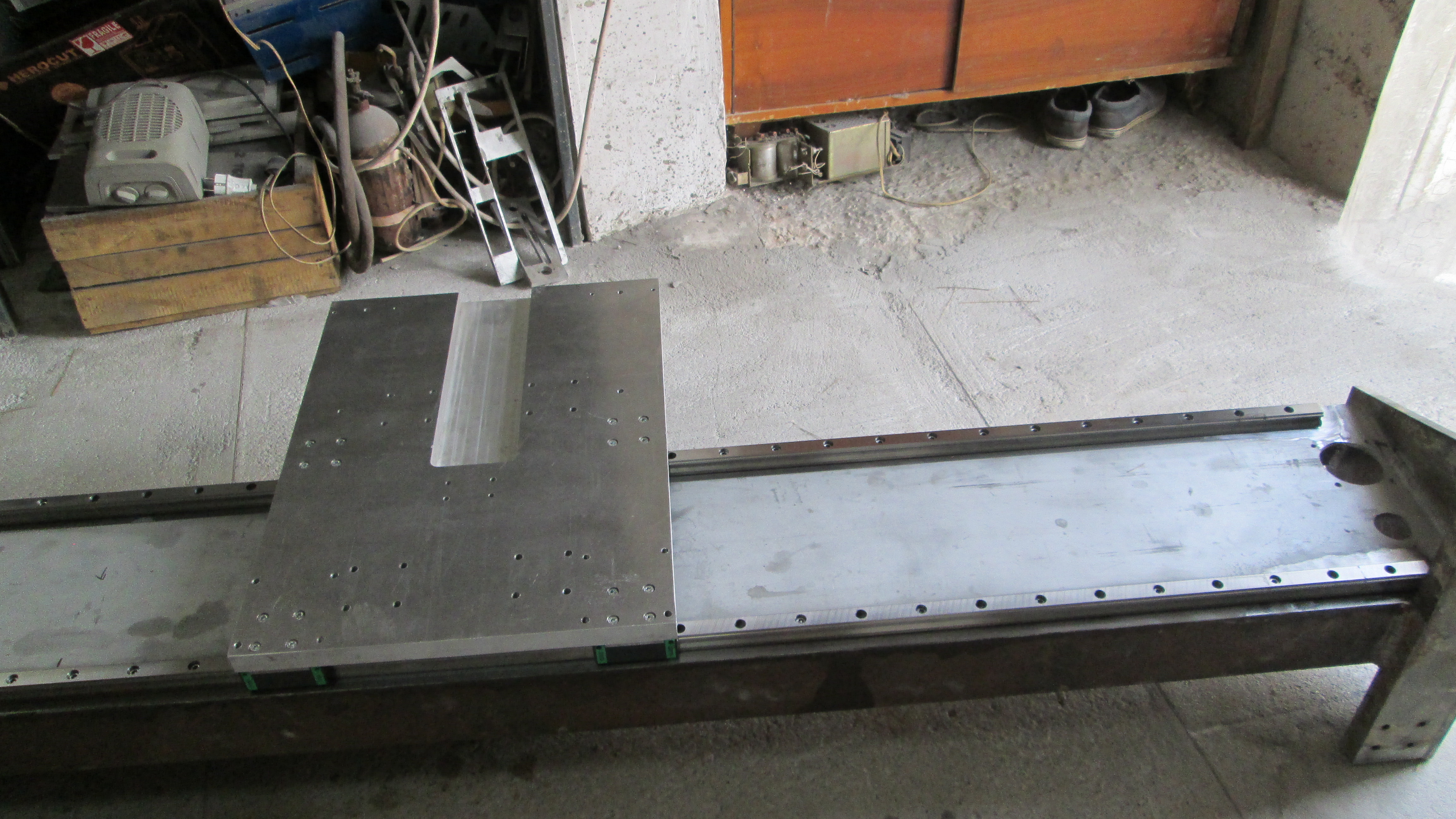

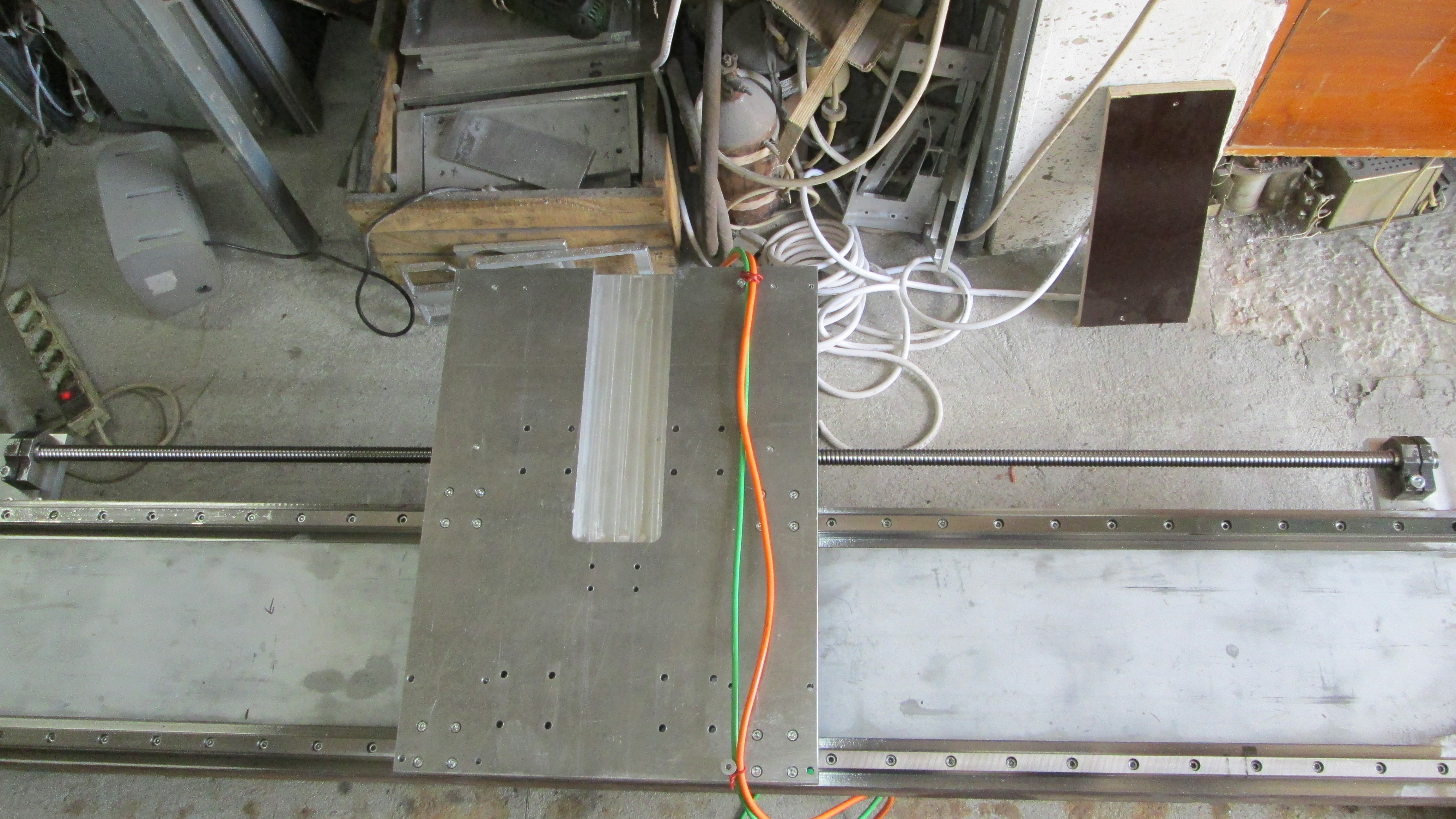

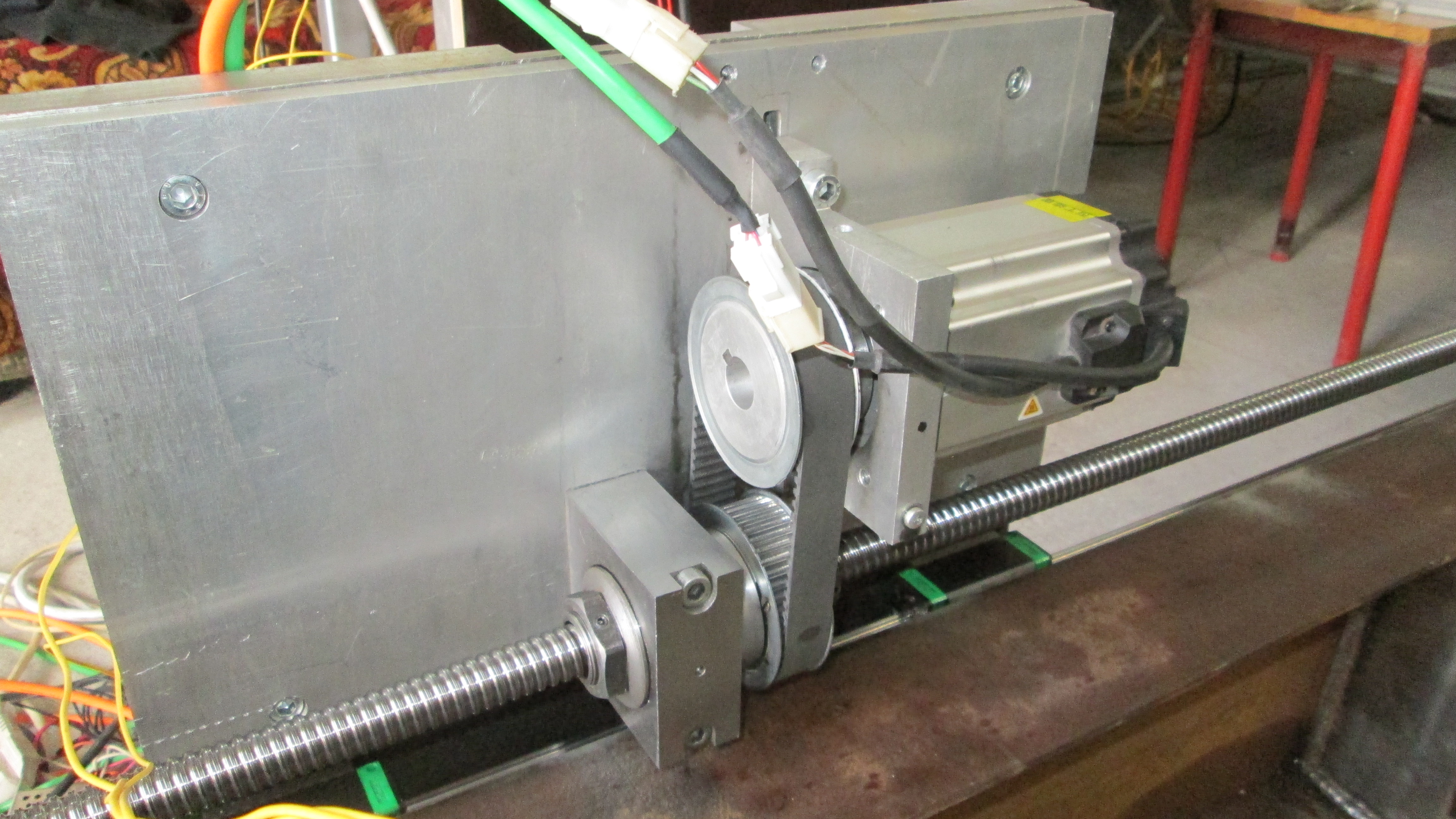

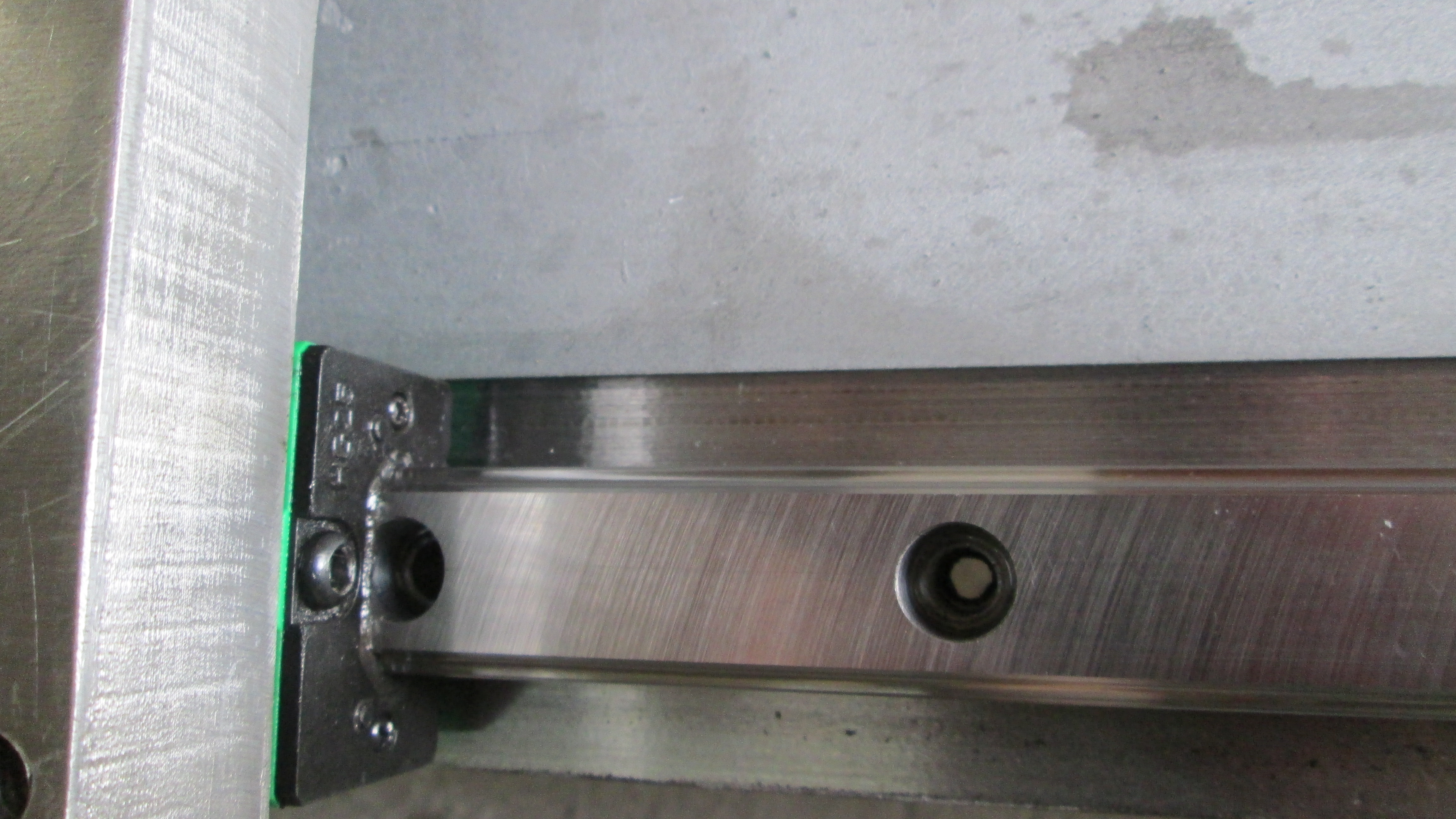

Немного фото о проделанной работе
IMG_0948.JPG (15856 просмотров) <a class='original' href='./download/file.php?id=199422&mode=view' target=_blank>Загрузить оригинал (3.22 МБ)</a>
IMG_0949.JPG (15856 просмотров) <a class='original' href='./download/file.php?id=199423&mode=view' target=_blank>Загрузить оригинал (2.73 МБ)</a>
IMG_0950.JPG (15856 просмотров) <a class='original' href='./download/file.php?id=199424&mode=view' target=_blank>Загрузить оригинал (2.89 МБ)</a>
IMG_0951.JPG (15856 просмотров) <a class='original' href='./download/file.php?id=199425&mode=view' target=_blank>Загрузить оригинал (2.58 МБ)</a>
IMG_0952.JPG (15856 просмотров) <a class='original' href='./download/file.php?id=199426&mode=view' target=_blank>Загрузить оригинал (3.41 МБ)</a>
IMG_0953.JPG (15856 просмотров) <a class='original' href='./download/file.php?id=199427&mode=view' target=_blank>Загрузить оригинал (2.87 МБ)</a>
IMG_0954.JPG (15856 просмотров) <a class='original' href='./download/file.php?id=199428&mode=view' target=_blank>Загрузить оригинал (2.29 МБ)</a>
IMG_0955.JPG (15856 просмотров) <a class='original' href='./download/file.php?id=199429&mode=view' target=_blank>Загрузить оригинал (2.94 МБ)</a>
IMG_0956.JPG (15856 просмотров) <a class='original' href='./download/file.php?id=199430&mode=view' target=_blank>Загрузить оригинал (2.72 МБ)</a>
IMG_0957.JPG (15856 просмотров) <a class='original' href='./download/file.php?id=199431&mode=view' target=_blank>Загрузить оригинал (2.89 МБ)</a>
IMG_0958.JPG (15856 просмотров) <a class='original' href='./download/file.php?id=199432&mode=view' target=_blank>Загрузить оригинал (2.58 МБ)</a>
IMG_0959.JPG (15856 просмотров) <a class='original' href='./download/file.php?id=199433&mode=view' target=_blank>Загрузить оригинал (3.18 МБ)</a>
IMG_0961.JPG (15856 просмотров) <a class='original' href='./download/file.php?id=199434&mode=view' target=_blank>Загрузить оригинал (3.01 МБ)</a>
IMG_0962.JPG (15856 просмотров) <a class='original' href='./download/file.php?id=199435&mode=view' target=_blank>Загрузить оригинал (2.89 МБ)</a>
IMG_0963.JPG (15856 просмотров) <a class='original' href='./download/file.php?id=199436&mode=view' target=_blank>Загрузить оригинал (3.02 МБ)</a>
IMG_0964.JPG (15856 просмотров) <a class='original' href='./download/file.php?id=199437&mode=view' target=_blank>Загрузить оригинал (3.13 МБ)</a>
IMG_0965.JPG (15856 просмотров) <a class='original' href='./download/file.php?id=199438&mode=view' target=_blank>Загрузить оригинал (2.84 МБ)</a>
IMG_0966.JPG (15856 просмотров) <a class='original' href='./download/file.php?id=199439&mode=view' target=_blank>Загрузить оригинал (2.76 МБ)</a>
IMG_0967.JPG (15856 просмотров) <a class='original' href='./download/file.php?id=199440&mode=view' target=_blank>Загрузить оригинал (2.73 МБ)</a>
IMG_0968.JPG (15856 просмотров) <a class='original' href='./download/file.php?id=199441&mode=view' target=_blank>Загрузить оригинал (2.59 МБ)</a>
IMG_0969.JPG (15856 просмотров) <a class='original' href='./download/file.php?id=199442&mode=view' target=_blank>Загрузить оригинал (3.08 МБ)</a>
