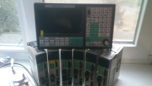

DSC_1518.jpg (16723 просмотра) <a class='original' href='./download/file.php?id=198781&mode=view' target=_blank>Загрузить оригинал (1.03 МБ)</a>
Прикупил электроники теперь будет чем зимой заняться

Как то с таким контороллером полноценно в пяти осях не особо получится...имха.

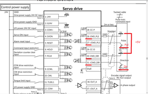

схема подключения сервопривода к а автономному контроллеру SMC5-5-N-N по Step Dir
Резистор на 330ом не ставить он уже встроен в сервопривод (16501 просмотр) <a class='original' href='./download/file.php?id=199100&mode=view' target=_blank>Загрузить оригинал (7.08 МБ)</a>
серво.png (16501 просмотр) <a class='original' href='./download/file.php?id=199102&mode=view' target=_blank>Загрузить оригинал (400.8 КБ)</a>
