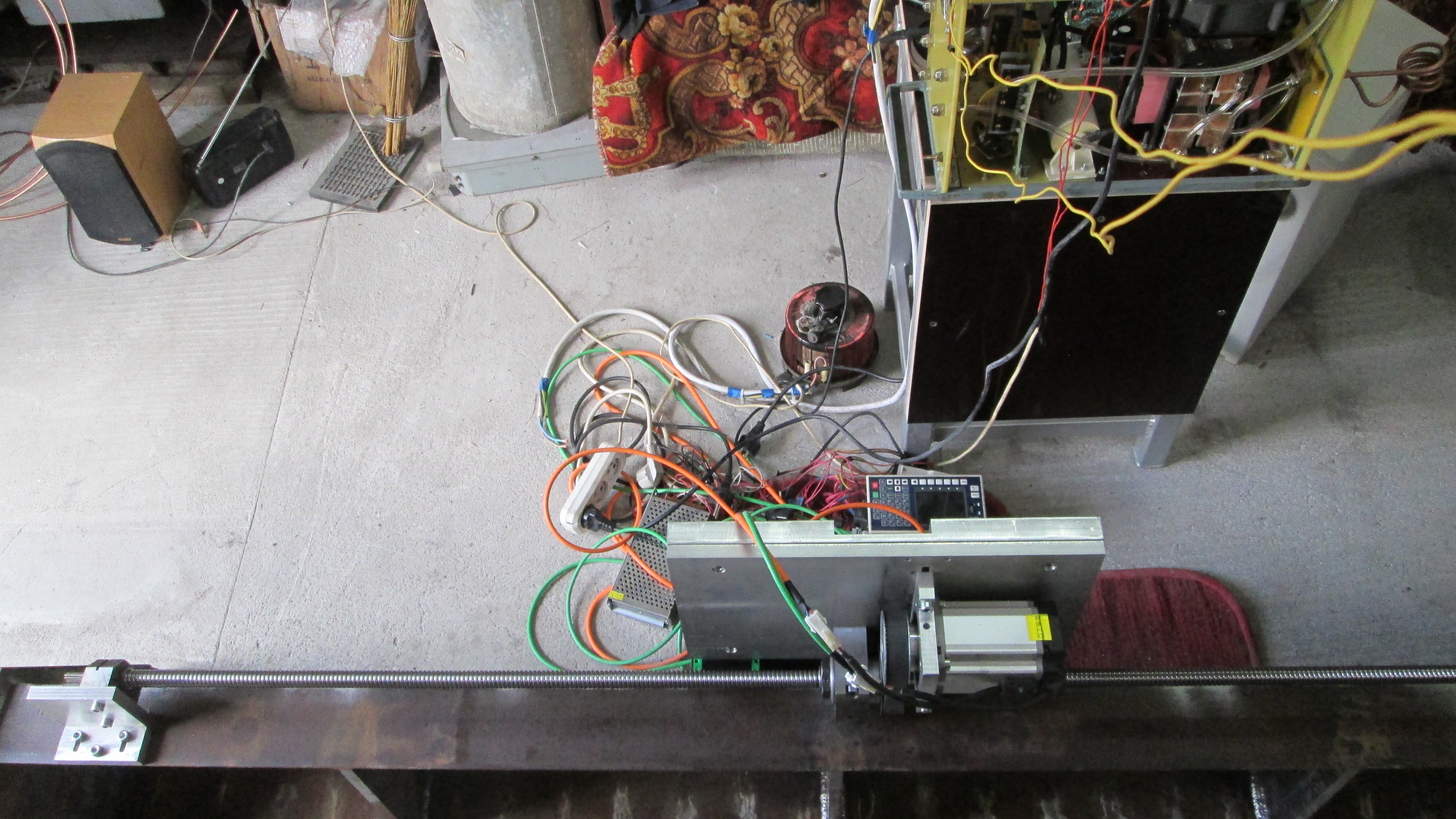

схема подключения сервопривода к а автономному контроллеру SMC5-5-N-N по Step Dir
Резистор на 330ом не ставить он уже встроен в сервопривод (16503 просмотра) <a class='original' href='./download/file.php?id=199100&mode=view' target=_blank>Загрузить оригинал (7.08 МБ)</a>
серво.png (16503 просмотра) <a class='original' href='./download/file.php?id=199102&mode=view' target=_blank>Загрузить оригинал (400.8 КБ)</a>
krambon
Сообщения: 66
Зарегистрирован: 20 дек 2020, 17:02
Репутация: 17
Настоящее имя: leonid
Re: Настройка сервопривода HCFA SV-X3E series и а автономного контроллера SMC5-5-N-N
Сообщение krambon »
Немного фото о проделанной работе
IMG_0948.JPG (16147 просмотров) <a class='original' href='./download/file.php?id=199422&mode=view' target=_blank>Загрузить оригинал (3.22 МБ)</a>
