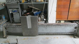

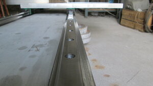

EASYCNC TECH 5 осевой фрезерный станок с подвижным столом
krambon
Сообщения: 66
Зарегистрирован: 20 дек 2020, 17:02
Репутация: 17
Настоящее имя: leonid
Сообщение krambon »
Всем привет! Купил на Taobao б/у 400вт серводвигатель и привод Производитель HCFA модель SV-X3DA040A-D / SV-X3MH040A-N2LN Этот сервопривод с демонтажа и китайцы его уже настроили Подключил по схеме step dir всё работает то есть вращается Вопрос к спецам как правильно настроить сервопривод в режиме позиционирования Есть два пункта в которых я запутался это 34 пункт и 36 Числитель и знаменатель они отвечают за правильное позиционирования Китайцы вписали в 34 параметр 32768 а 36 параметр 1250 Помогите разобраться у меня швп 1605 за один оборот проходит 5 мм что мне вписать в 34 и 36 параметр? ссылка на manual http://hncelectric.com/upload/201604/24 ... 344408.pdf ссылка на магазин https://item.taobao.com/item.htm?spm=a1 ... dmg8j26111
