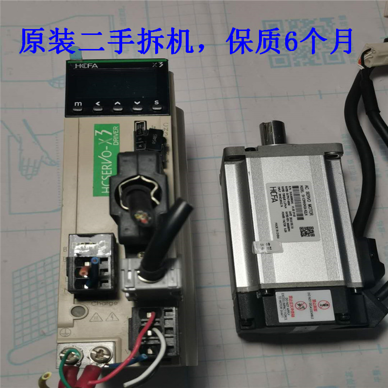

Всем привет! Купил на Taobao б/у 400вт серводвигатель и привод Производитель HCFA модель SV-X3DA040A-D / SV-X3MH040A-N2LN Этот сервопривод с демонтажа и китайцы его уже настроили Подключил по схеме step dir всё работает то есть вращается Вопрос к спецам как правильно настроить сервопривод в режиме позиционирования Есть два пункта в которых я запутался это 34 пункт и 36 Числитель и знаменатель они отвечают за правильное позиционирования Китайцы вписали в 34 параметр 32768 а 36 параметр 1250 Помогите разобраться у меня швп 1605 за один оборот проходит 5 мм что мне вписать в 34 и 36 параметр? ссылка на manual http://hncelectric.com/upload/201604/24 ... 344408.pdf ссылка на магазин https://item.taobao.com/item.htm?spm=a1 ... dmg8j26111

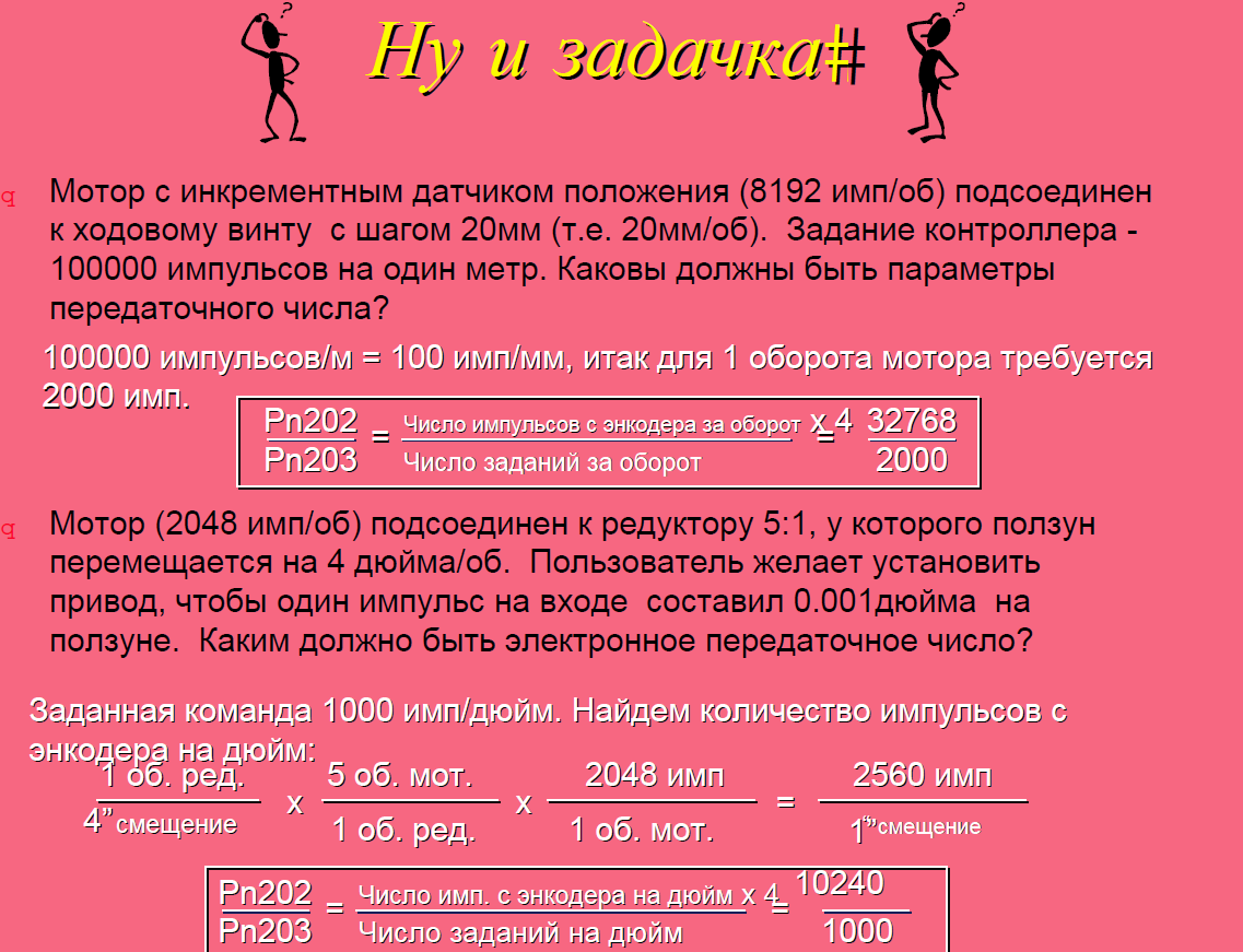

Сервоприводу вообще наплевать на шаг винта. Это забота контроллера.
Re: Настройка сервопривода HCFA SV-X3E series
krambon писал(а): ↑ Вопрос к спецам как правильно настроить сервопривод в режиме позиционирования Есть два пункта в которых я запутался это 34 пункт и 36 Числитель и знаменатель они отвечают за правильное позиционирования Китайцы вписали в 34 параметр 32768 а 36 параметр 1250 Помогите разобраться у меня швп 1605 за один оборот проходит 5 мм что мне вписать в 34 и 36 параметр?
Серву лучше настроить чтобы 1 шаг = 0,001мм или 0,01мм (если контроллер выдаст нужную частоту).
Чтобы это рассчитать нужно знать значение энкодера. Может отличаться от модели моторов, потому смотрим в мануале.
Далее это рассчитывается так. Это как рассчитывать в Яскавах, но принцип такой же, название параметров будут другие.
001.png (17428 просмотров) <a class='original' href='./download/file.php?id=190081&mode=view' target=_blank>Загрузить оригинал (132.67 КБ)</a>

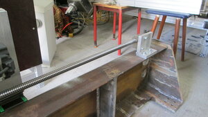

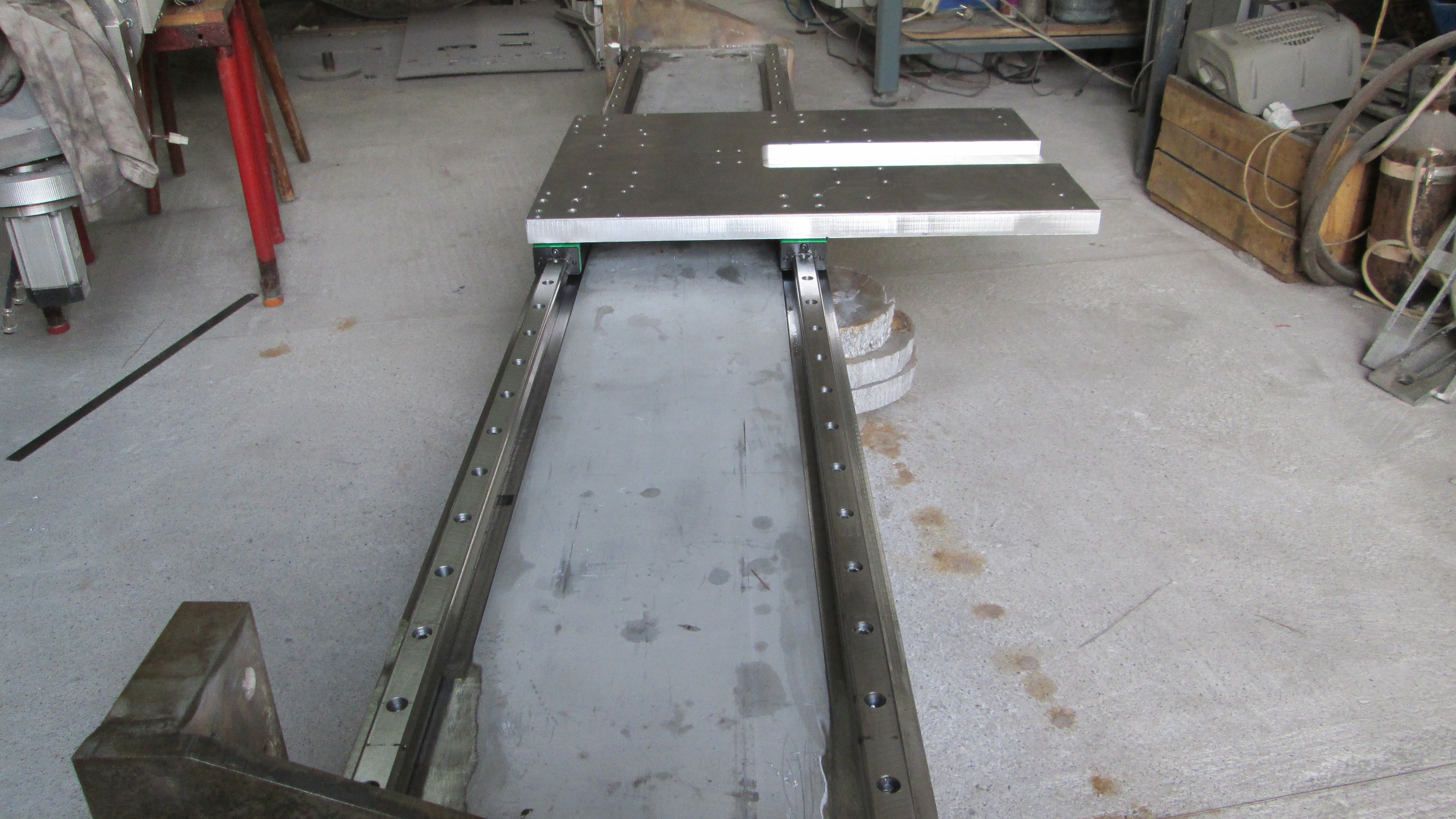

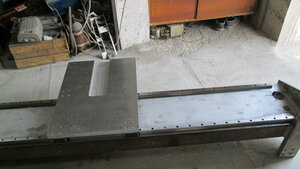

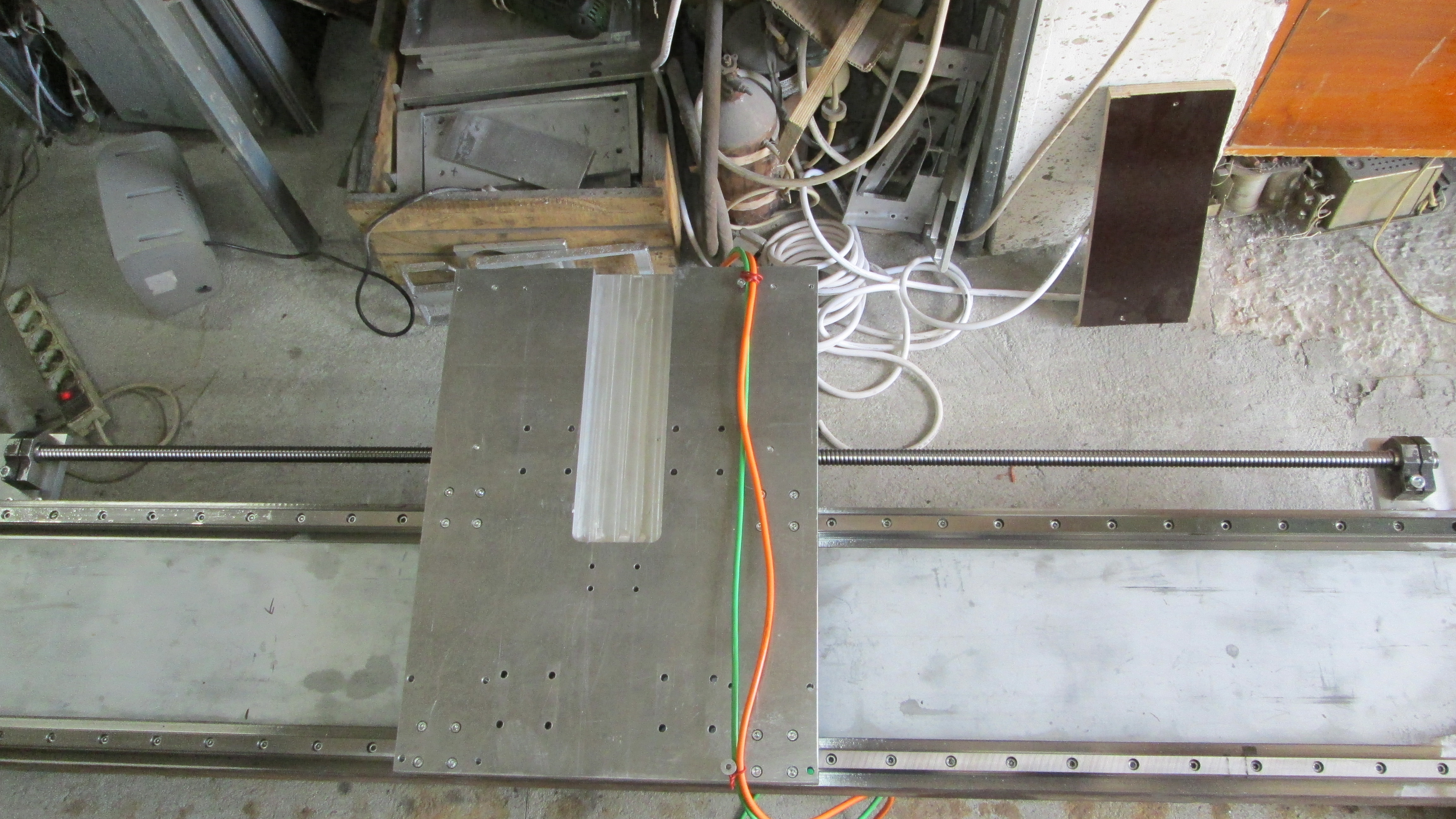

Немного фото о проделанной работе
