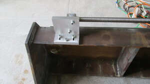

Немного фото о проделанной работе
IMG_0948.JPG (16130 просмотров) <a class='original' href='./download/file.php?id=199422&sid=c2340a9a95d6c8e109391087d8d8c5bf&mode=view' target=_blank>Загрузить оригинал (3.22 МБ)</a>
IMG_0949.JPG (16130 просмотров) <a class='original' href='./download/file.php?id=199423&sid=c2340a9a95d6c8e109391087d8d8c5bf&mode=view' target=_blank>Загрузить оригинал (2.73 МБ)</a>
IMG_0950.JPG (16130 просмотров) <a class='original' href='./download/file.php?id=199424&sid=c2340a9a95d6c8e109391087d8d8c5bf&mode=view' target=_blank>Загрузить оригинал (2.89 МБ)</a>
IMG_0951.JPG (16130 просмотров) <a class='original' href='./download/file.php?id=199425&sid=c2340a9a95d6c8e109391087d8d8c5bf&mode=view' target=_blank>Загрузить оригинал (2.58 МБ)</a>
IMG_0952.JPG (16130 просмотров) <a class='original' href='./download/file.php?id=199426&sid=c2340a9a95d6c8e109391087d8d8c5bf&mode=view' target=_blank>Загрузить оригинал (3.41 МБ)</a>
IMG_0953.JPG (16130 просмотров) <a class='original' href='./download/file.php?id=199427&sid=c2340a9a95d6c8e109391087d8d8c5bf&mode=view' target=_blank>Загрузить оригинал (2.87 МБ)</a>
IMG_0954.JPG (16130 просмотров) <a class='original' href='./download/file.php?id=199428&sid=c2340a9a95d6c8e109391087d8d8c5bf&mode=view' target=_blank>Загрузить оригинал (2.29 МБ)</a>
IMG_0955.JPG (16130 просмотров) <a class='original' href='./download/file.php?id=199429&sid=c2340a9a95d6c8e109391087d8d8c5bf&mode=view' target=_blank>Загрузить оригинал (2.94 МБ)</a>
IMG_0956.JPG (16130 просмотров) <a class='original' href='./download/file.php?id=199430&sid=c2340a9a95d6c8e109391087d8d8c5bf&mode=view' target=_blank>Загрузить оригинал (2.72 МБ)</a>
IMG_0957.JPG (16130 просмотров) <a class='original' href='./download/file.php?id=199431&sid=c2340a9a95d6c8e109391087d8d8c5bf&mode=view' target=_blank>Загрузить оригинал (2.89 МБ)</a>
IMG_0958.JPG (16130 просмотров) <a class='original' href='./download/file.php?id=199432&sid=c2340a9a95d6c8e109391087d8d8c5bf&mode=view' target=_blank>Загрузить оригинал (2.58 МБ)</a>
IMG_0959.JPG (16130 просмотров) <a class='original' href='./download/file.php?id=199433&sid=c2340a9a95d6c8e109391087d8d8c5bf&mode=view' target=_blank>Загрузить оригинал (3.18 МБ)</a>
IMG_0961.JPG (16130 просмотров) <a class='original' href='./download/file.php?id=199434&sid=c2340a9a95d6c8e109391087d8d8c5bf&mode=view' target=_blank>Загрузить оригинал (3.01 МБ)</a>
IMG_0962.JPG (16130 просмотров) <a class='original' href='./download/file.php?id=199435&sid=c2340a9a95d6c8e109391087d8d8c5bf&mode=view' target=_blank>Загрузить оригинал (2.89 МБ)</a>
IMG_0963.JPG (16130 просмотров) <a class='original' href='./download/file.php?id=199436&sid=c2340a9a95d6c8e109391087d8d8c5bf&mode=view' target=_blank>Загрузить оригинал (3.02 МБ)</a>
IMG_0964.JPG (16130 просмотров) <a class='original' href='./download/file.php?id=199437&sid=c2340a9a95d6c8e109391087d8d8c5bf&mode=view' target=_blank>Загрузить оригинал (3.13 МБ)</a>
IMG_0965.JPG (16130 просмотров) <a class='original' href='./download/file.php?id=199438&sid=c2340a9a95d6c8e109391087d8d8c5bf&mode=view' target=_blank>Загрузить оригинал (2.84 МБ)</a>
IMG_0966.JPG (16130 просмотров) <a class='original' href='./download/file.php?id=199439&sid=c2340a9a95d6c8e109391087d8d8c5bf&mode=view' target=_blank>Загрузить оригинал (2.76 МБ)</a>
IMG_0967.JPG (16130 просмотров) <a class='original' href='./download/file.php?id=199440&sid=c2340a9a95d6c8e109391087d8d8c5bf&mode=view' target=_blank>Загрузить оригинал (2.73 МБ)</a>
IMG_0968.JPG (16130 просмотров) <a class='original' href='./download/file.php?id=199441&sid=c2340a9a95d6c8e109391087d8d8c5bf&mode=view' target=_blank>Загрузить оригинал (2.59 МБ)</a>
IMG_0969.JPG (16130 просмотров) <a class='original' href='./download/file.php?id=199442&sid=c2340a9a95d6c8e109391087d8d8c5bf&mode=view' target=_blank>Загрузить оригинал (3.08 МБ)</a>
