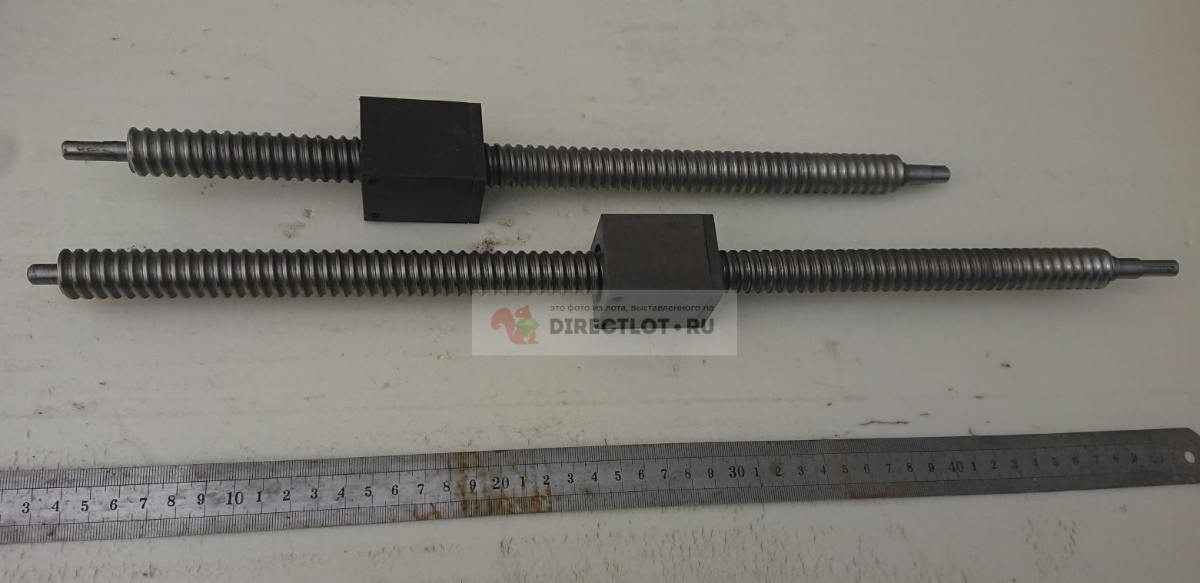

знаю товарища, который продает как раз два винта от ТПК125, по его словам класса С0.
Могу дать контакты, ежели что...

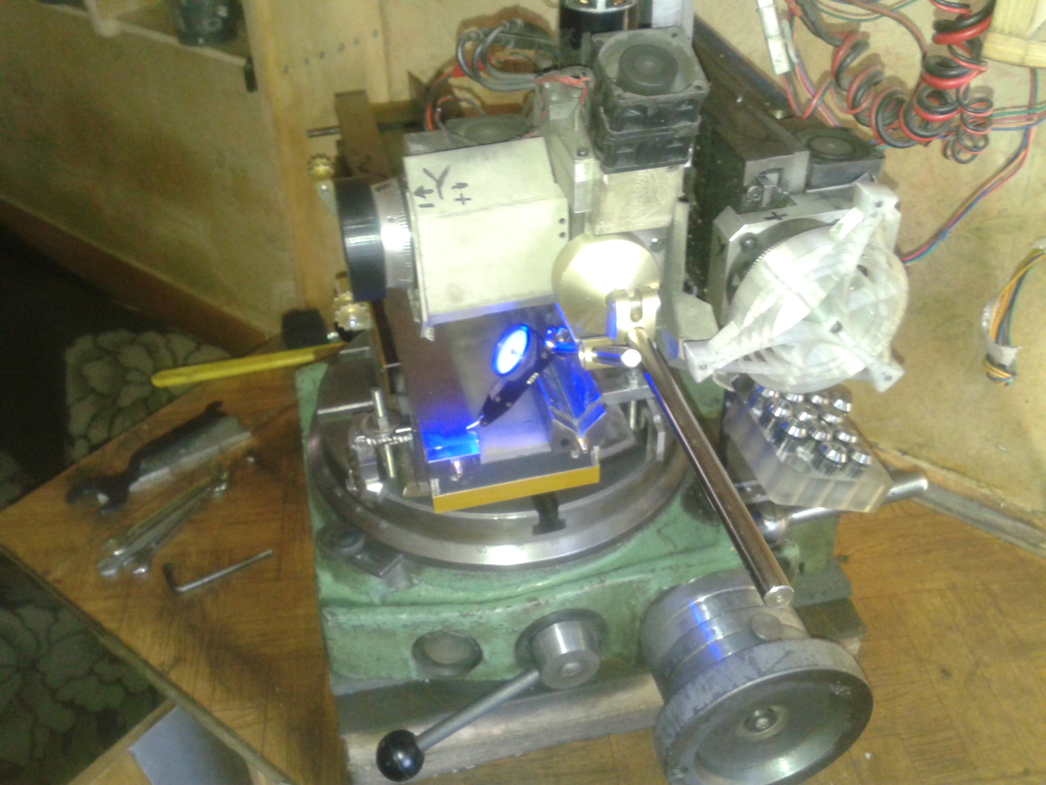

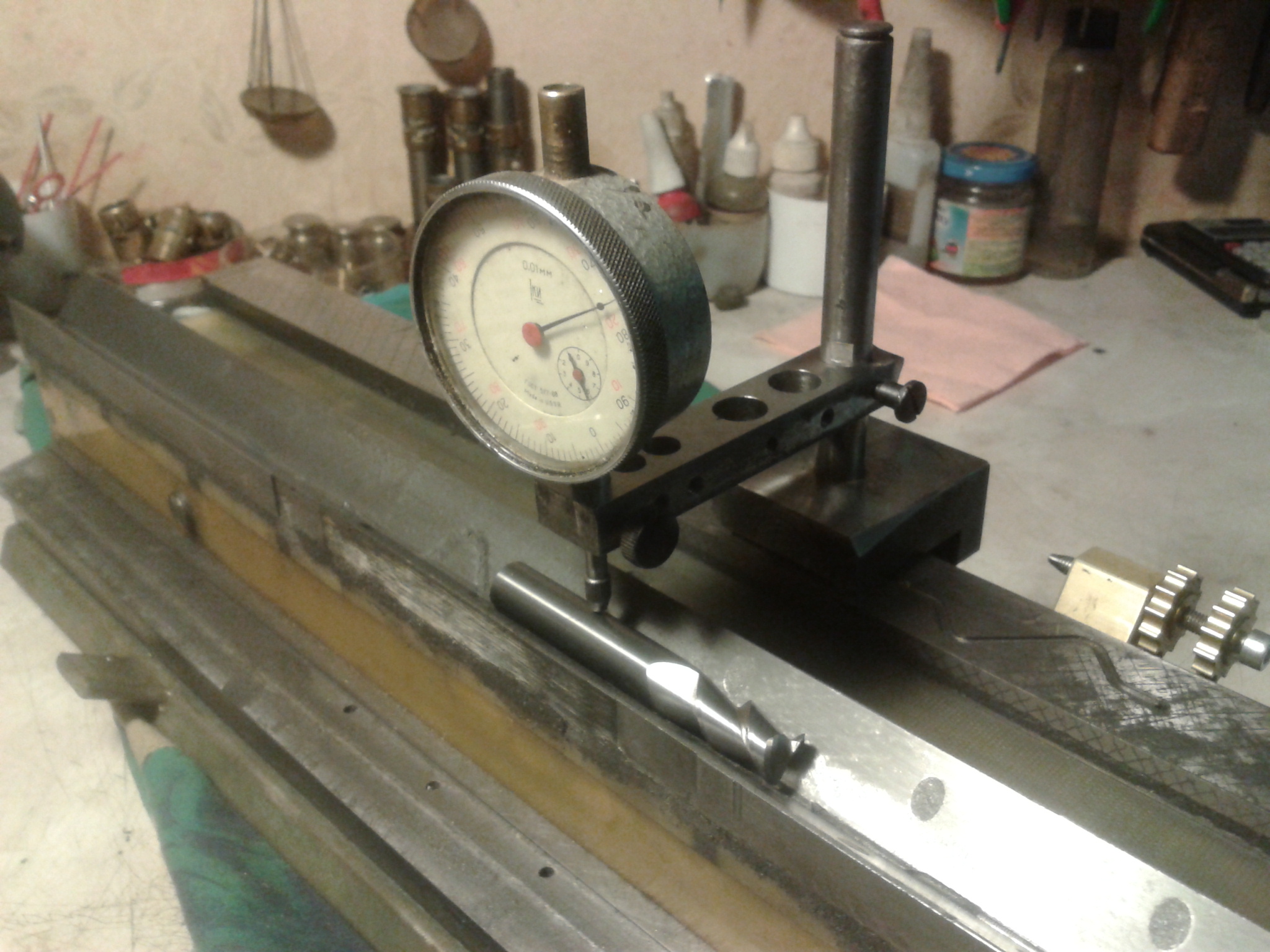

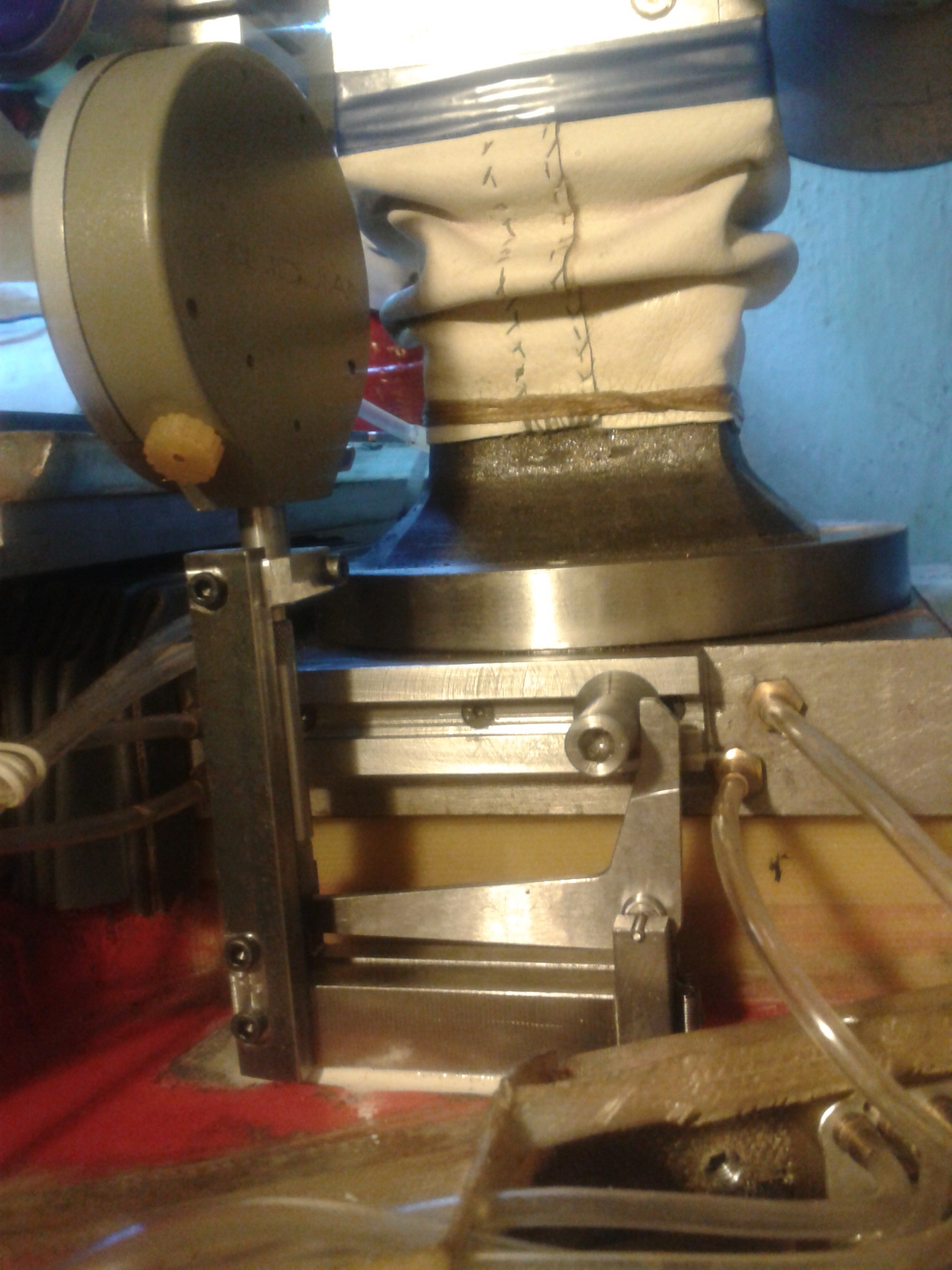

На поперечку привинтил площадку с упором под уголок для индикатора. На станину приклеил типа стойку (клей вк9). Осталось изобрести ножку под микронный индикатор. Передаточное 1 к 2 .Индикатор показывает микрон - значит подача полмикрона или микрон на диаметр изделия. Скоро будет яснее как шалит моя механика.

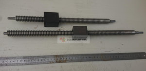

Глянул еще раз, похоже шаг на них все же не 2 мм....

Chili писал(а):Гена,там шаг 2мм ? Оказывается ,что один из вариантов тпк выпускал наш красный гидропресс. Совсем близко ,бум искать
Одна ось точно 2мм, вторая вроде 4, завтра могу глянуть если надо

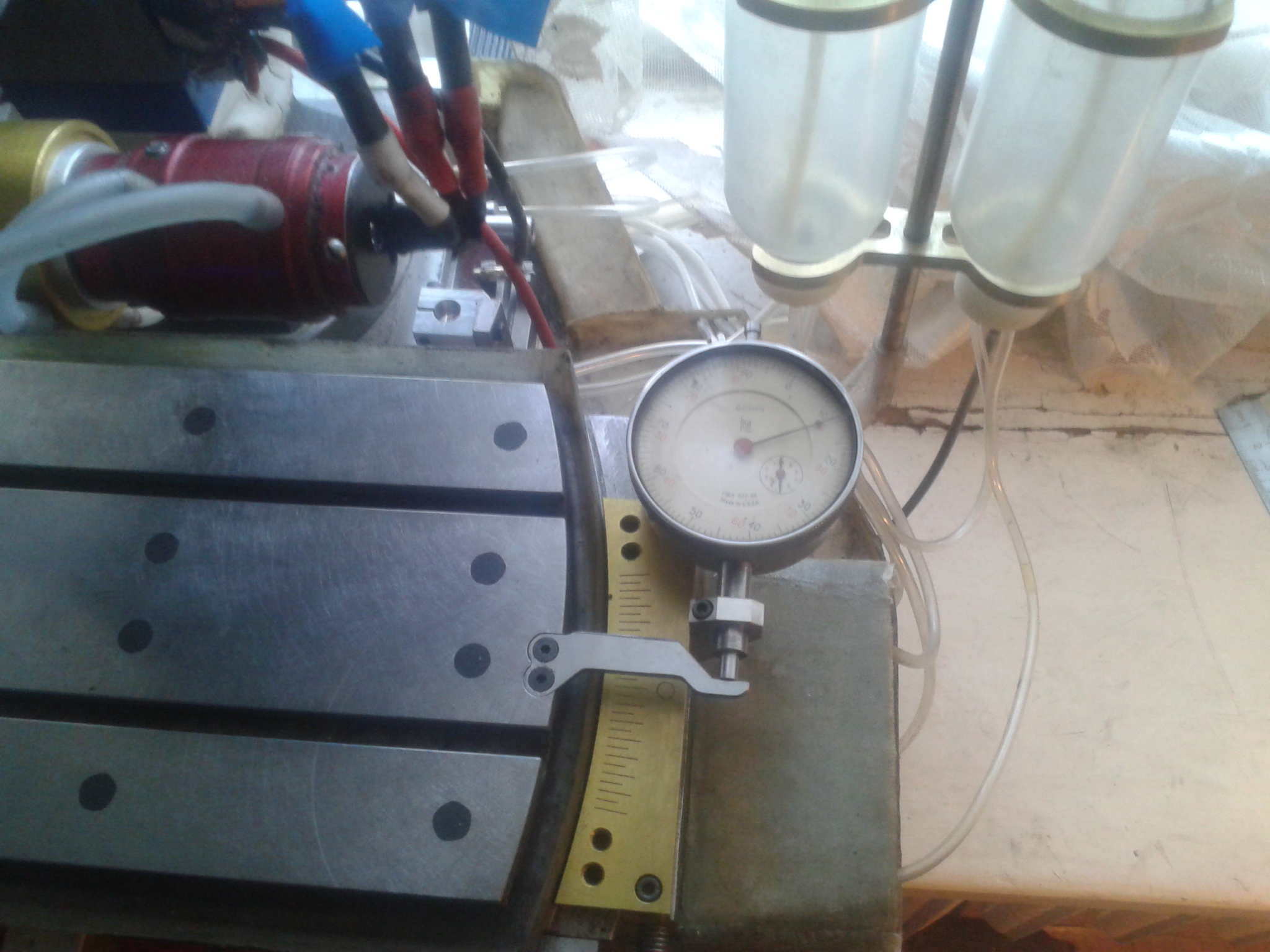

Писал ,писал и все слетело)) значит нужно коротко. Индикатор позволит контролировать ход в 1-2 микрона на диаметр
(не гарантированно ,но близко) . Уже легче. 5 и 10 уверено шагает и свистит привод конечно))

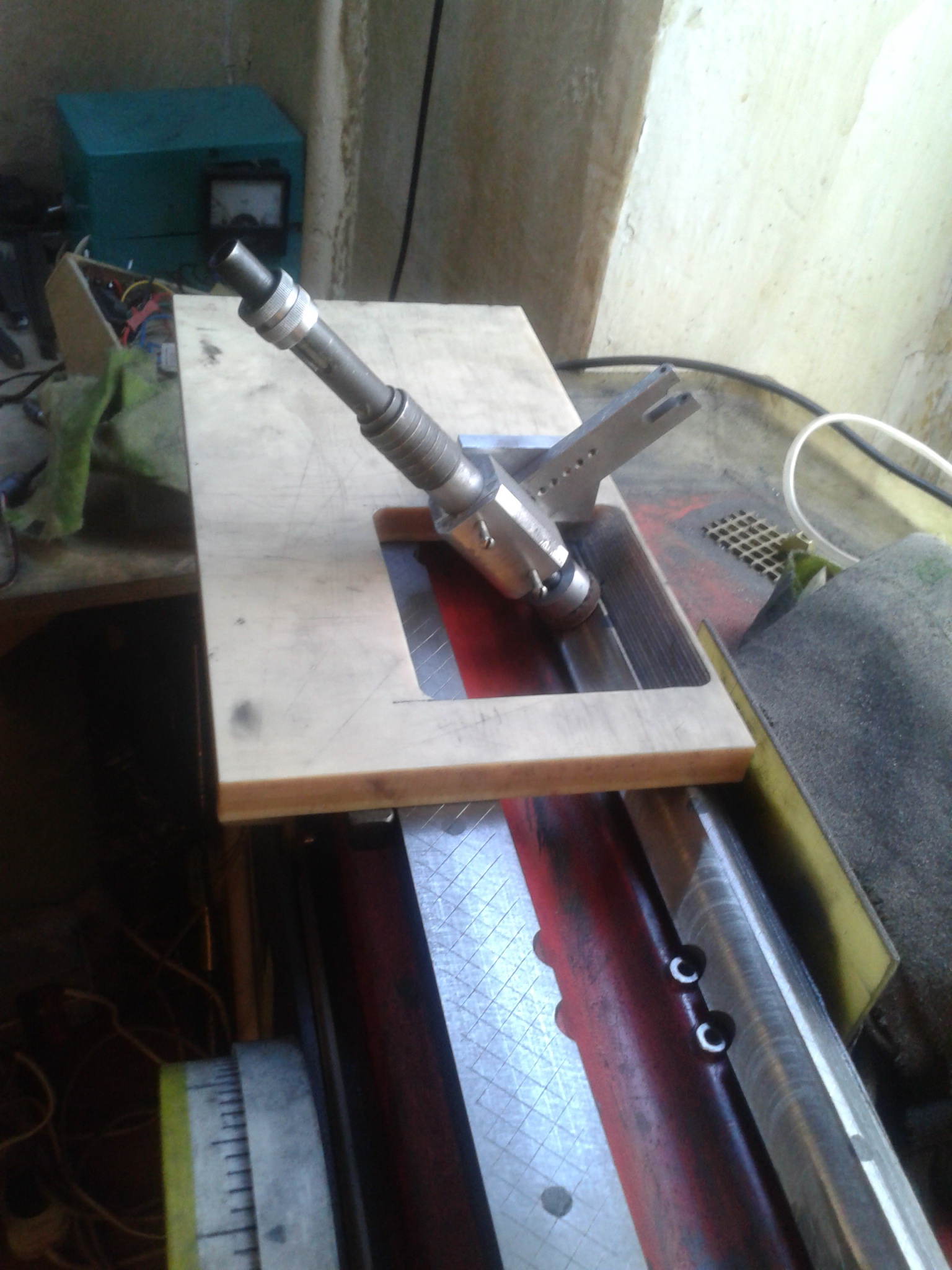

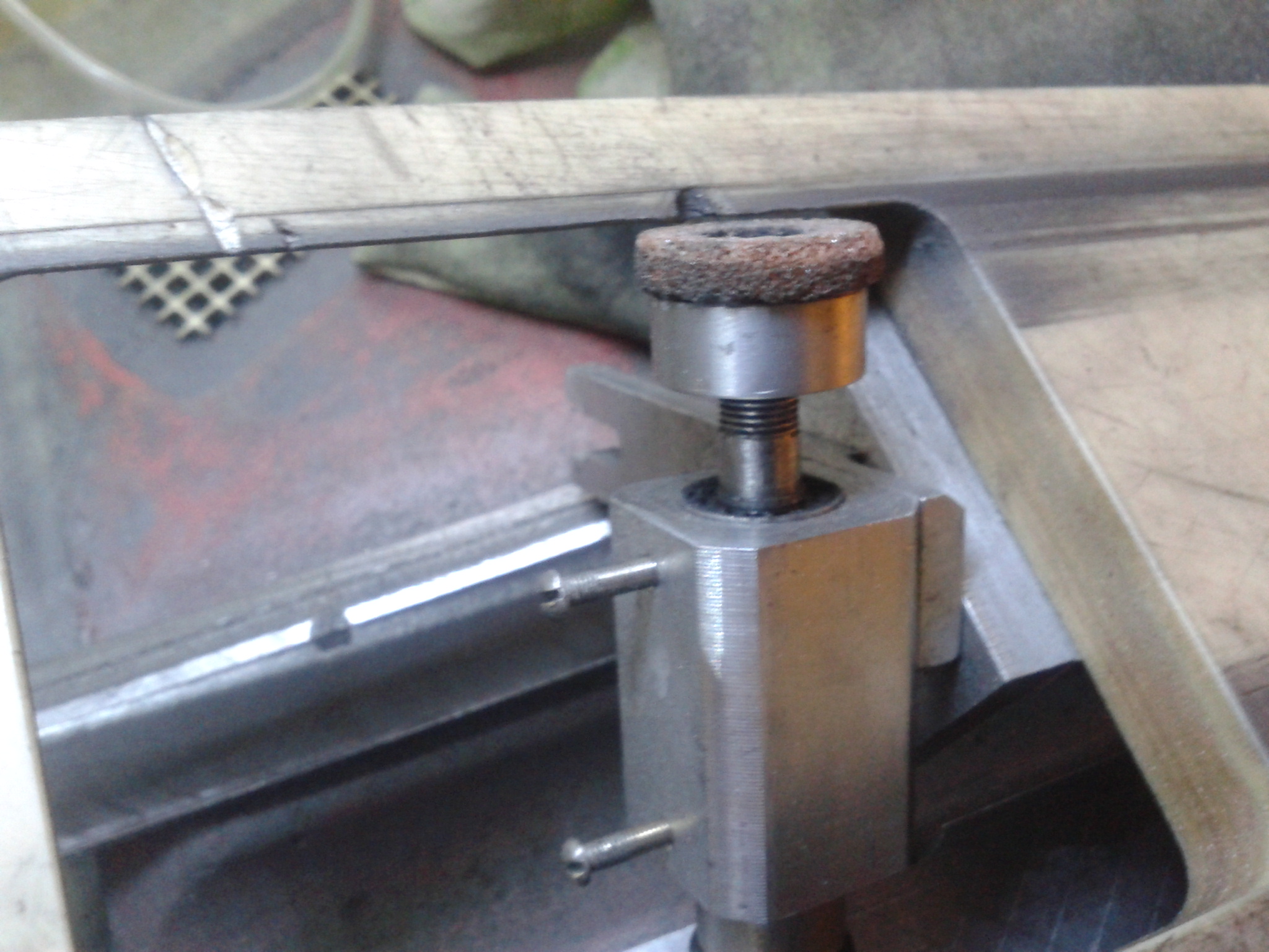

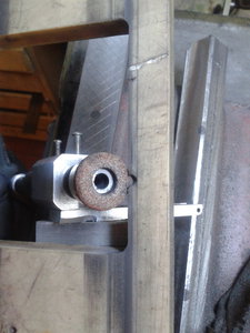

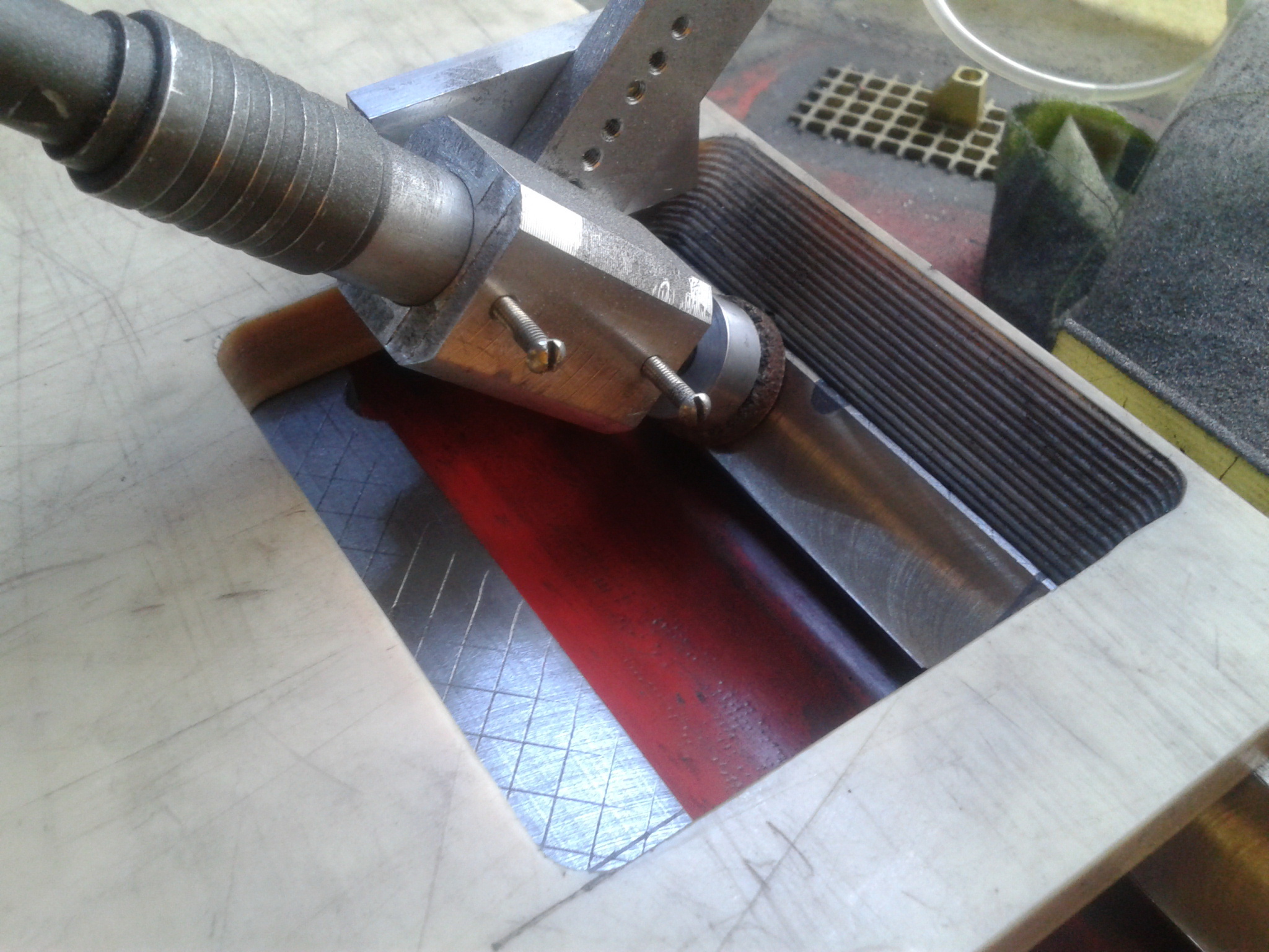

Всё таки не успокоился ,мучачу призму... бормашинкен для этого дела нужен конечно мощный и лучше 1-2 к Вт.
Рубим так сказать все концы. Брат нашел ещё от 2 микрон в бабке изделия
(месяц меня пытал..в итоге я сдался,потому как его правда).В итоге затянется месяца на два.
по быстрому собрали приспособу (15312 просмотров) <a class='original' href='./download/file.php?id=178797&mode=view' target=_blank>Загрузить оригинал (689.01 КБ)</a>
регулировки никакие ,для разовой работы ... (15312 просмотров) <a class='original' href='./download/file.php?id=178798&mode=view' target=_blank>Загрузить оригинал (781.2 КБ)</a>
клеил на вк-9 ,хорошо держит (15312 просмотров) <a class='original' href='./download/file.php?id=178799&mode=view' target=_blank>Загрузить оригинал (730.43 КБ)</a>
с камнем повезло -  пористый и крупнозернистый (15312 просмотров) <a class='original' href='./download/file.php?id=178800&mode=view' target=_blank>Загрузить оригинал (717.94 КБ)</a>

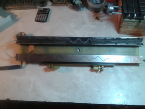

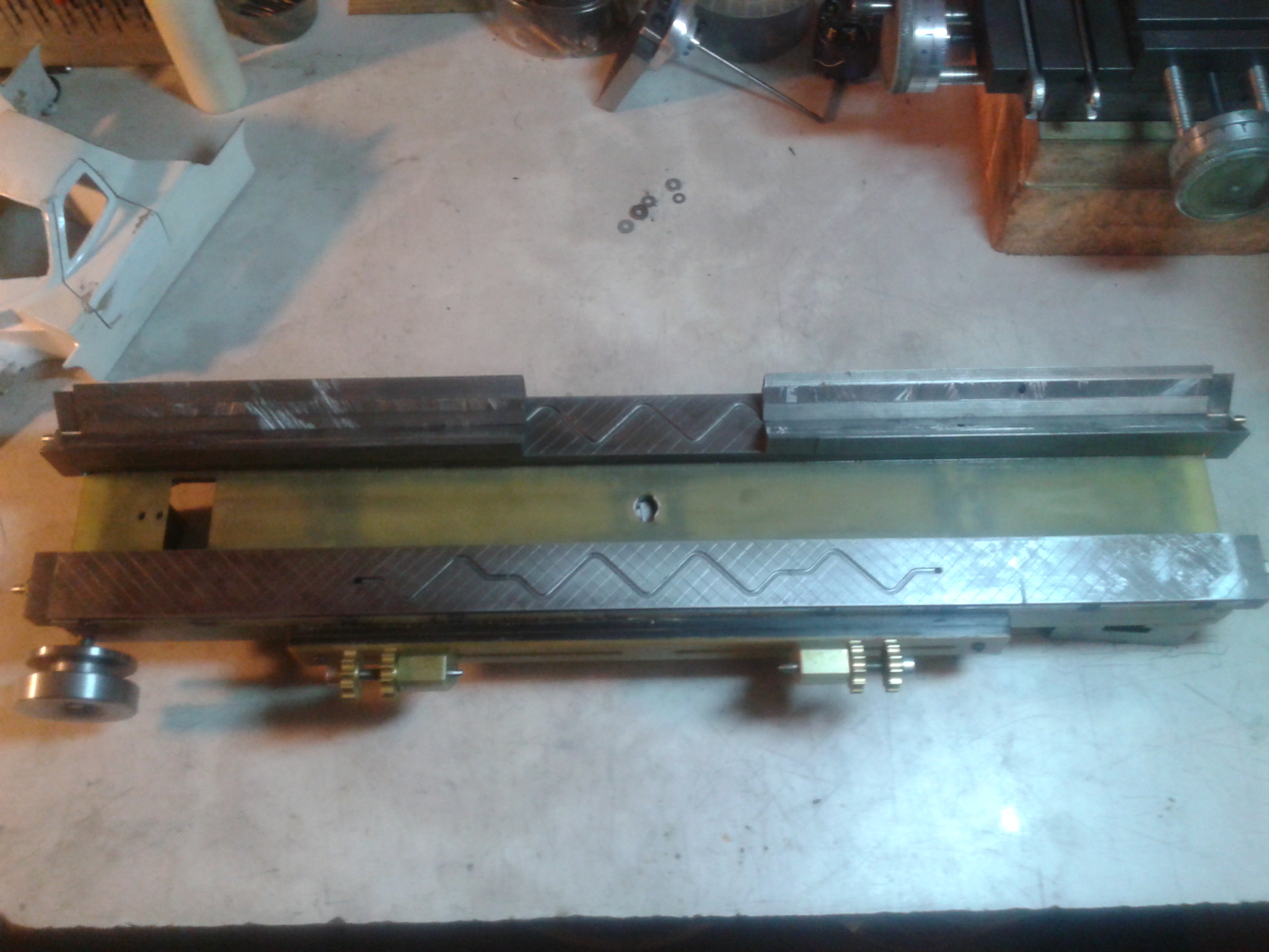

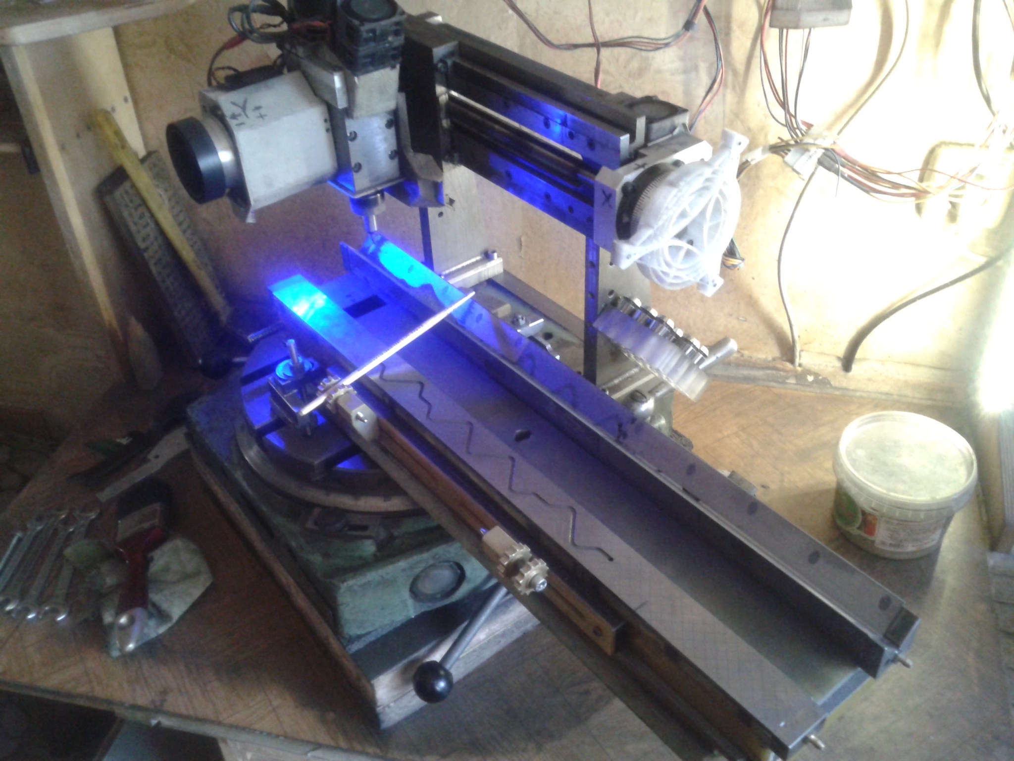

Примерка... станину как бы удлинил на пару сантиметров - вклеил маячки. По ним буду грызть призму на учебном пособии. Пальцем в небо попаду точно,потом примерно в адин два сотка и пусть недельку отлеживается.

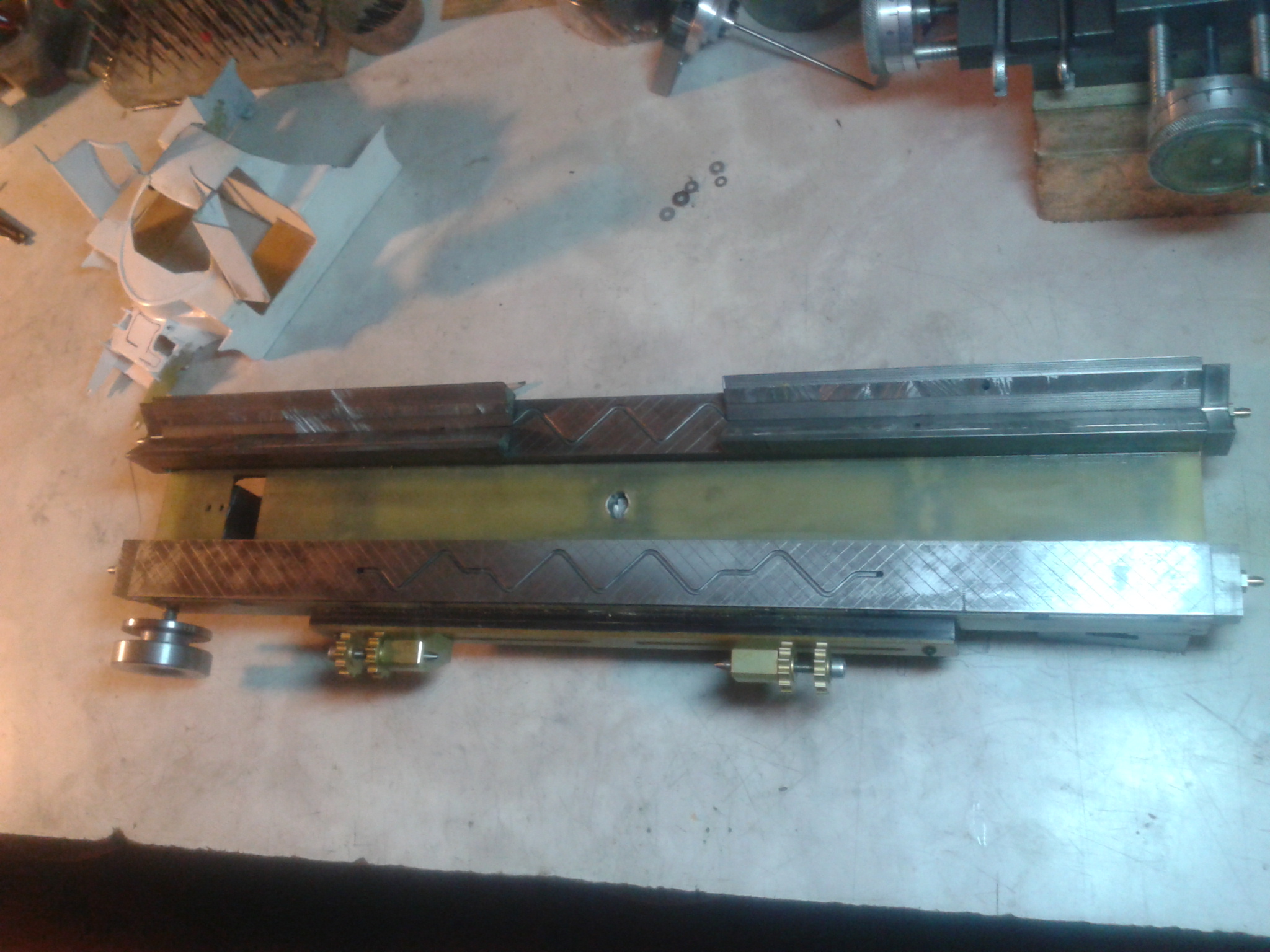

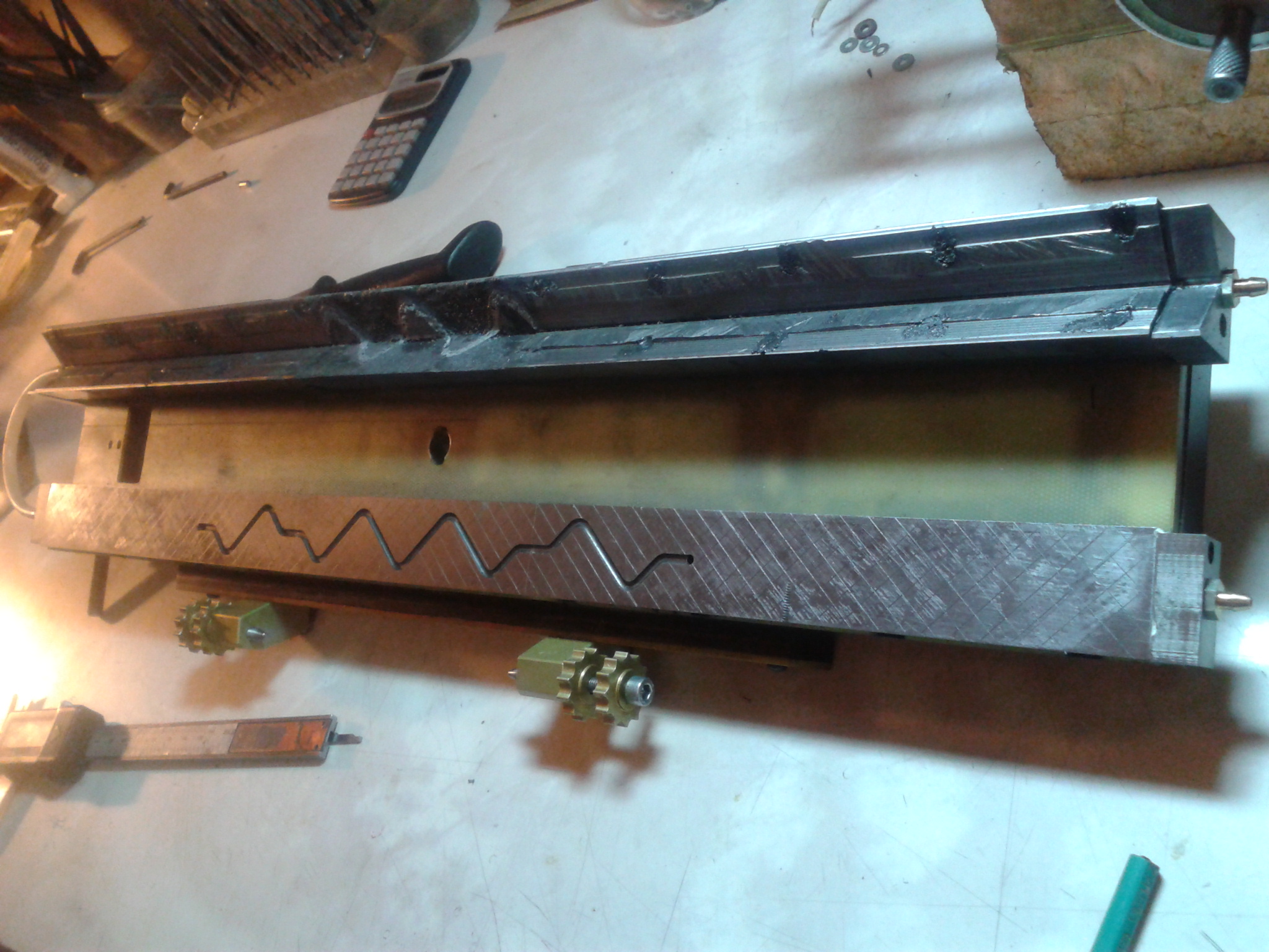

Приклеил... ,заодно серёдку залил полимер чугунием. Там не важно и будет обнижено чуточку. Жалко было "змеюку"прятать ,после фрезеровки откроется этот канал смазки.

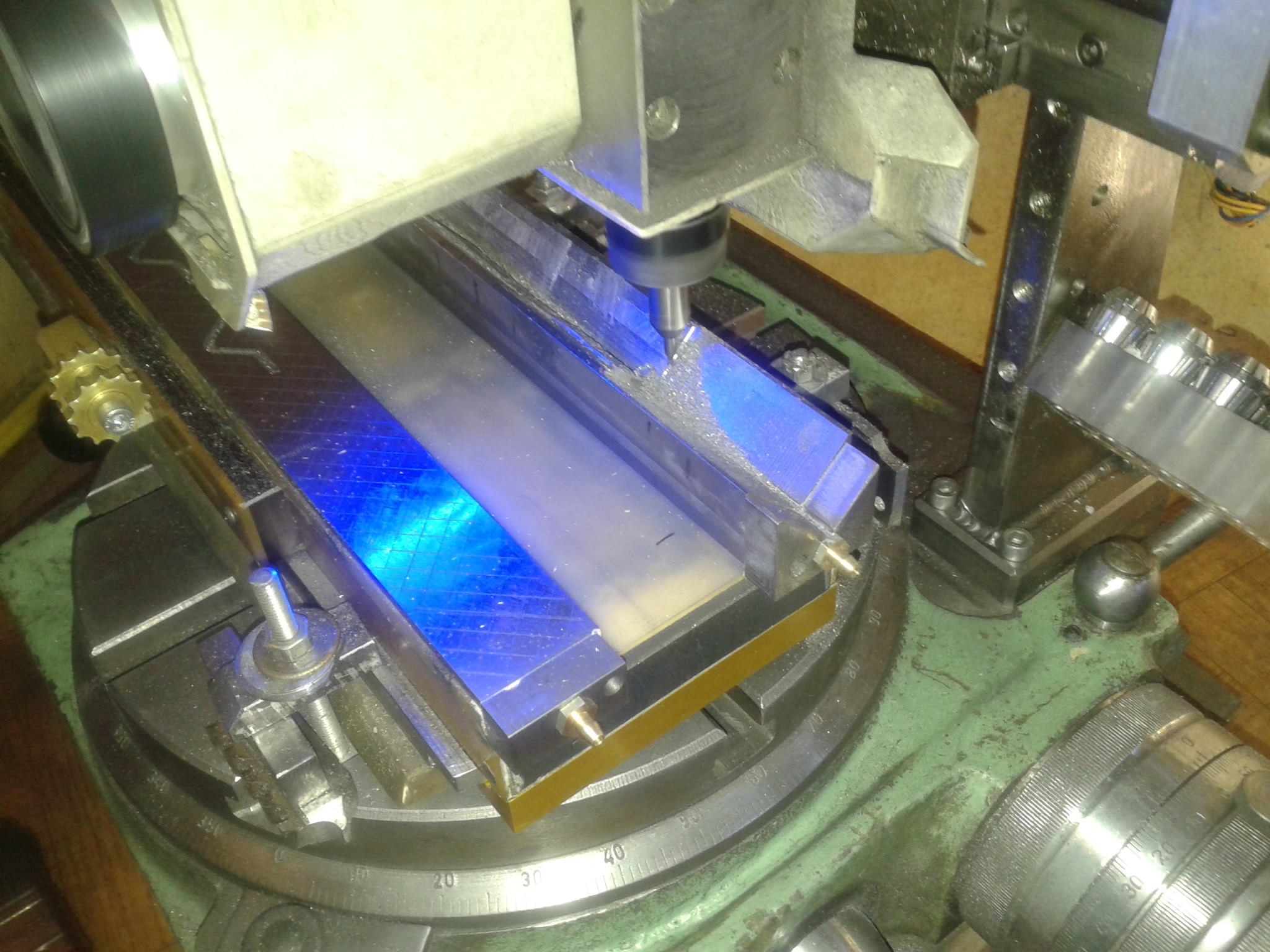

Пилим в чёрную...выставил примерно в сотку,две.После черновухи будет проверка по соточному и чистовая.
Фото-0789.jpg (14225 просмотров) <a class='original' href='./download/file.php?id=179493&mode=view' target=_blank>Загрузить оригинал (849.71 КБ)</a>
Фото-0791.jpg (14225 просмотров) <a class='original' href='./download/file.php?id=179494&mode=view' target=_blank>Загрузить оригинал (957.22 КБ)</a>

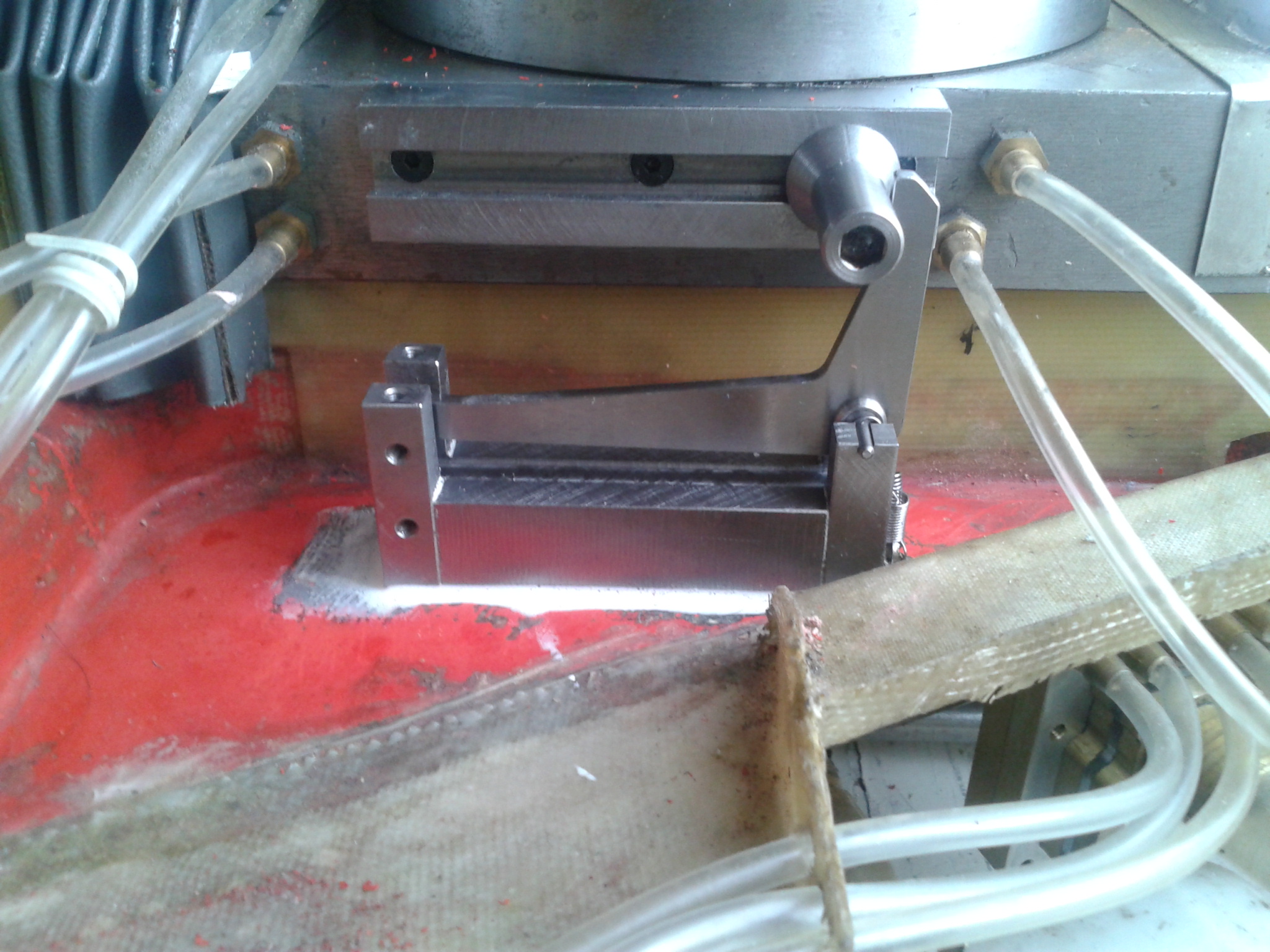

Вчера закончил чистовую и приступил к доводке. Винтик был приличный...благо старые контрольные базы остались.
Призму по ролику ,папу по угольнику и тихо тихо до 3 соток сегодня дошли. Еще денёк на получистовую и дать отлежаться..

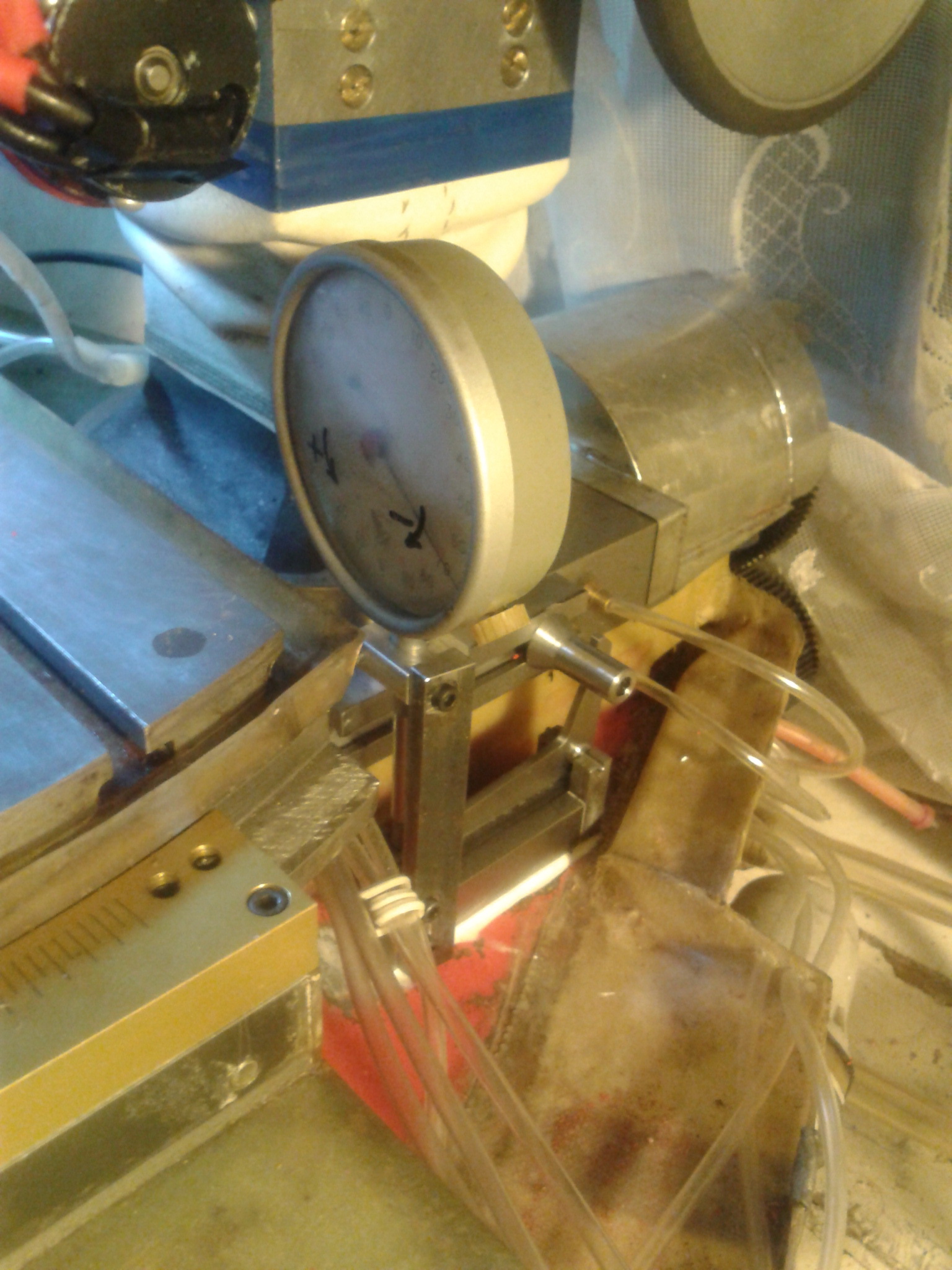

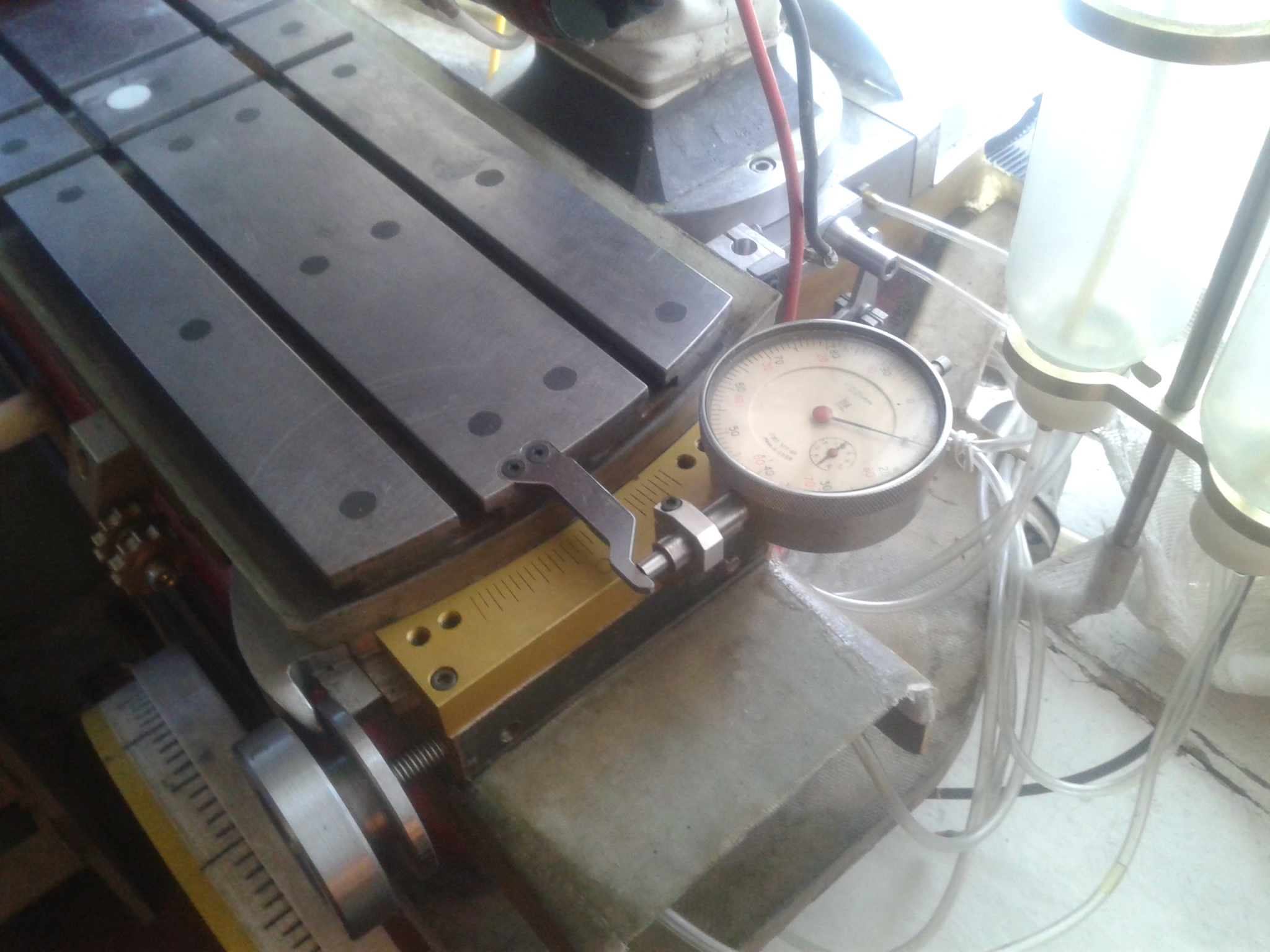

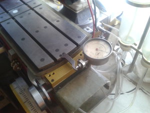

Всё уже установлено на месте и чешит железки... но результата ожидаемого нет. Вчера нашёл идиотский косяк - не соответствие размера реза и подачи. Остаётся разбираться с камнями и шпинделем (но в нём люфта нет).Переход на призму и доводка передней бабки порадовали. Установил индикатор на поворот плиты стола...давно нужно было сделать,вот как раз и в перерыве созиднул. По не круглости дошли до 3.5 микрон ,но это пустое место из-за работы камня. В поисках...
Фото-0794.jpg (12430 просмотров) <a class='original' href='./download/file.php?id=180055&mode=view' target=_blank>Загрузить оригинал (757.01 КБ)</a>
Фото-0795.jpg (12430 просмотров) <a class='original' href='./download/file.php?id=180056&mode=view' target=_blank>Загрузить оригинал (738.46 КБ)</a>
