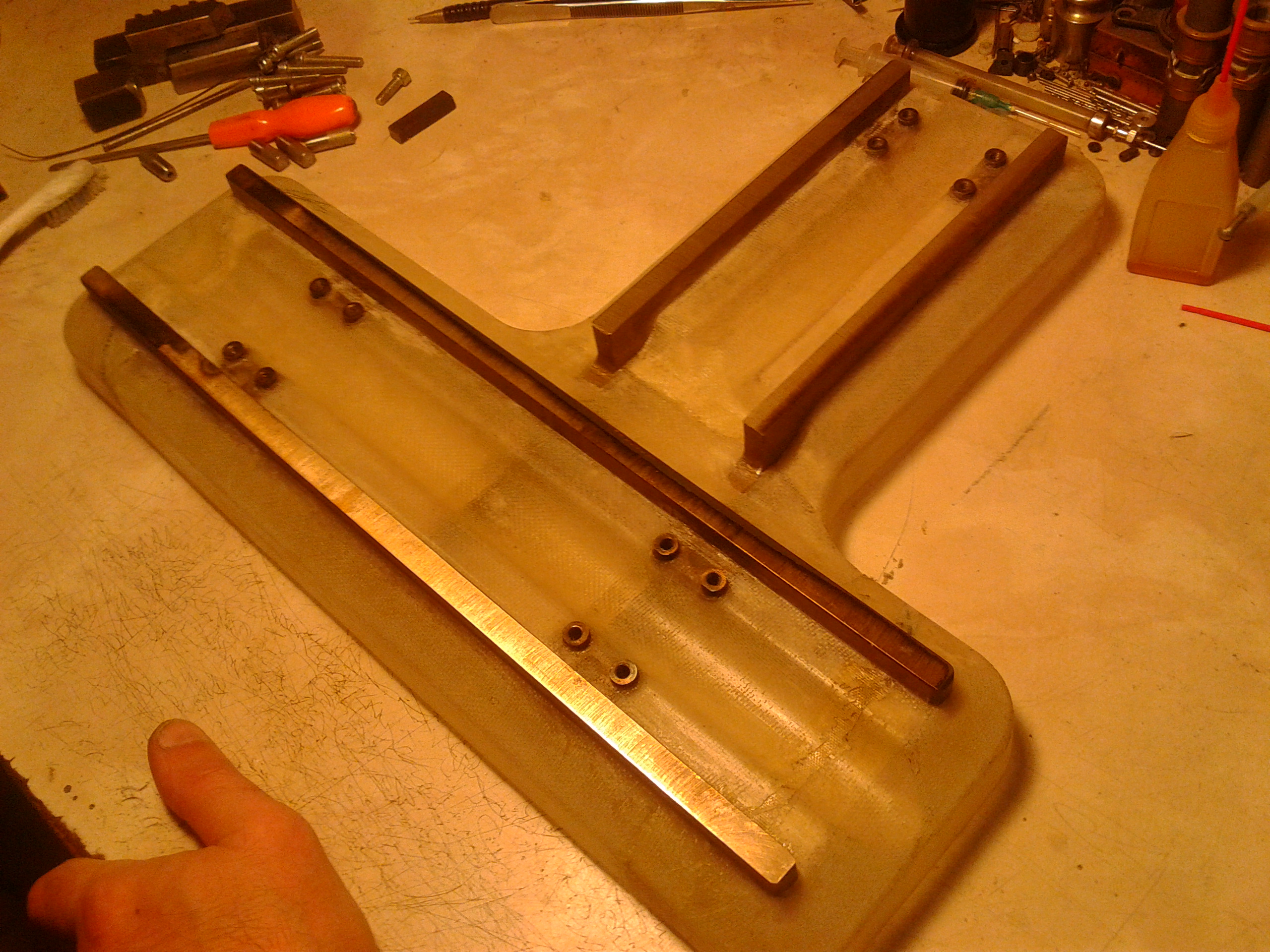

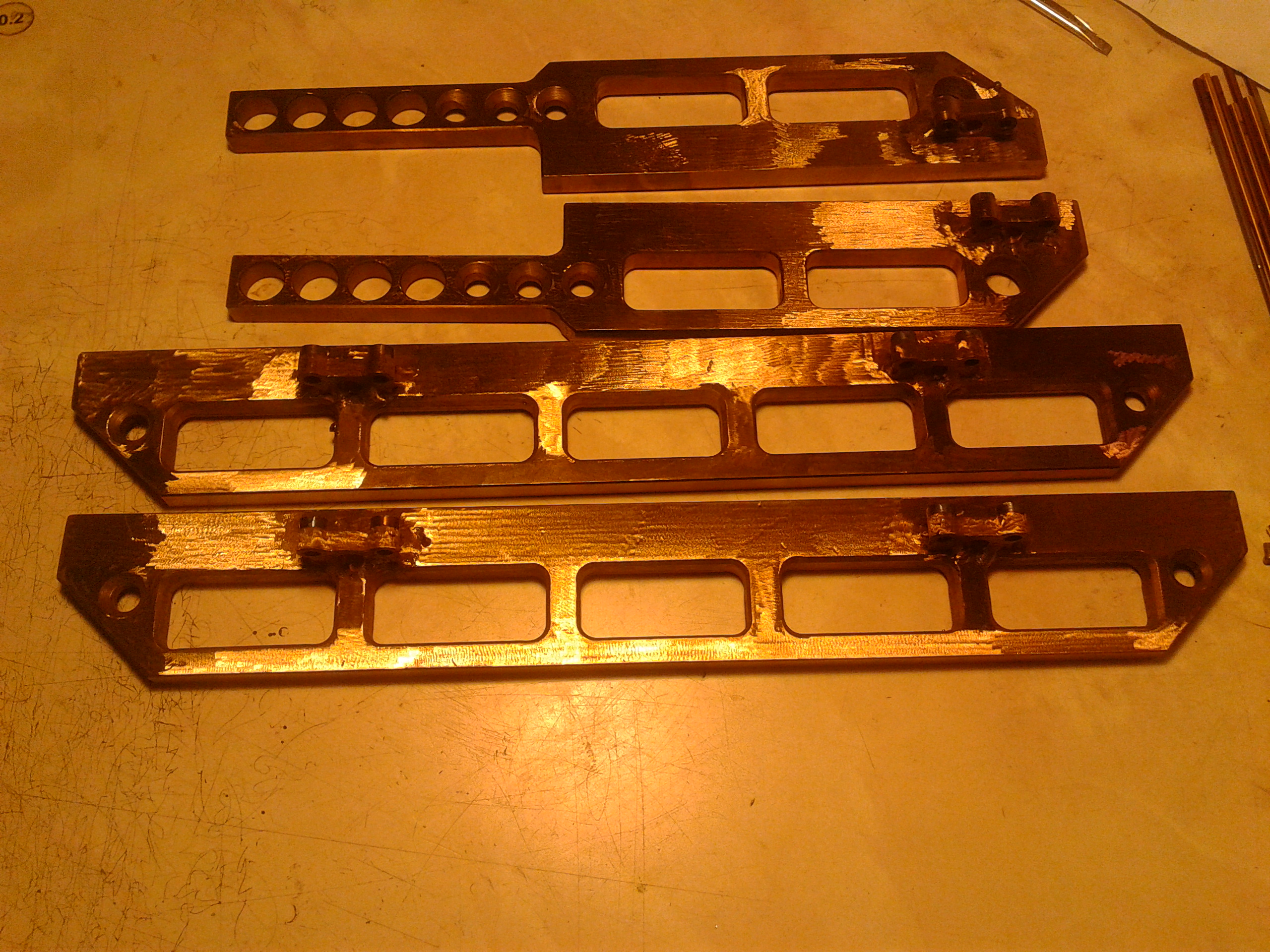

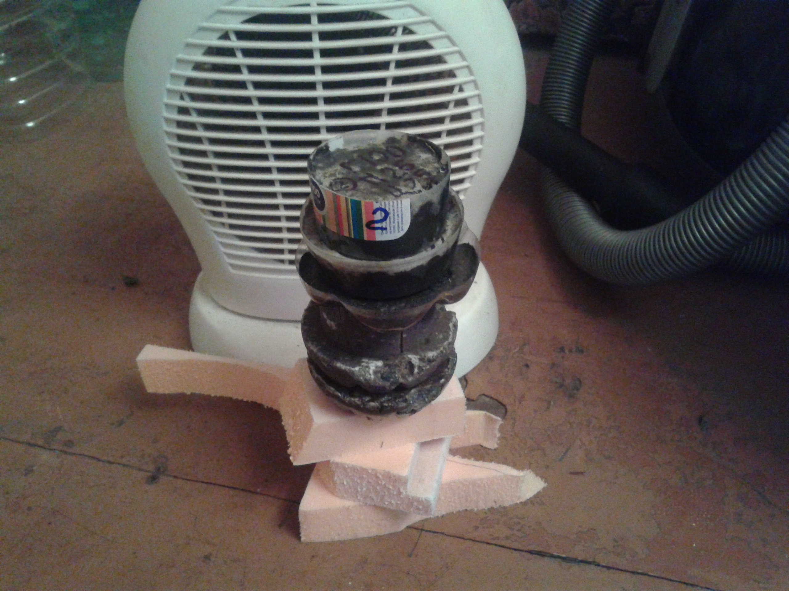

закладные,прожаренные в духовке)) (16887 просмотров) <a class='original' href='./download/file.php?id=137468&sid=3fb75ea722dc7035b182ee2b789d60ed&mode=view' target=_blank>Загрузить оригинал (1.81 МБ)</a>

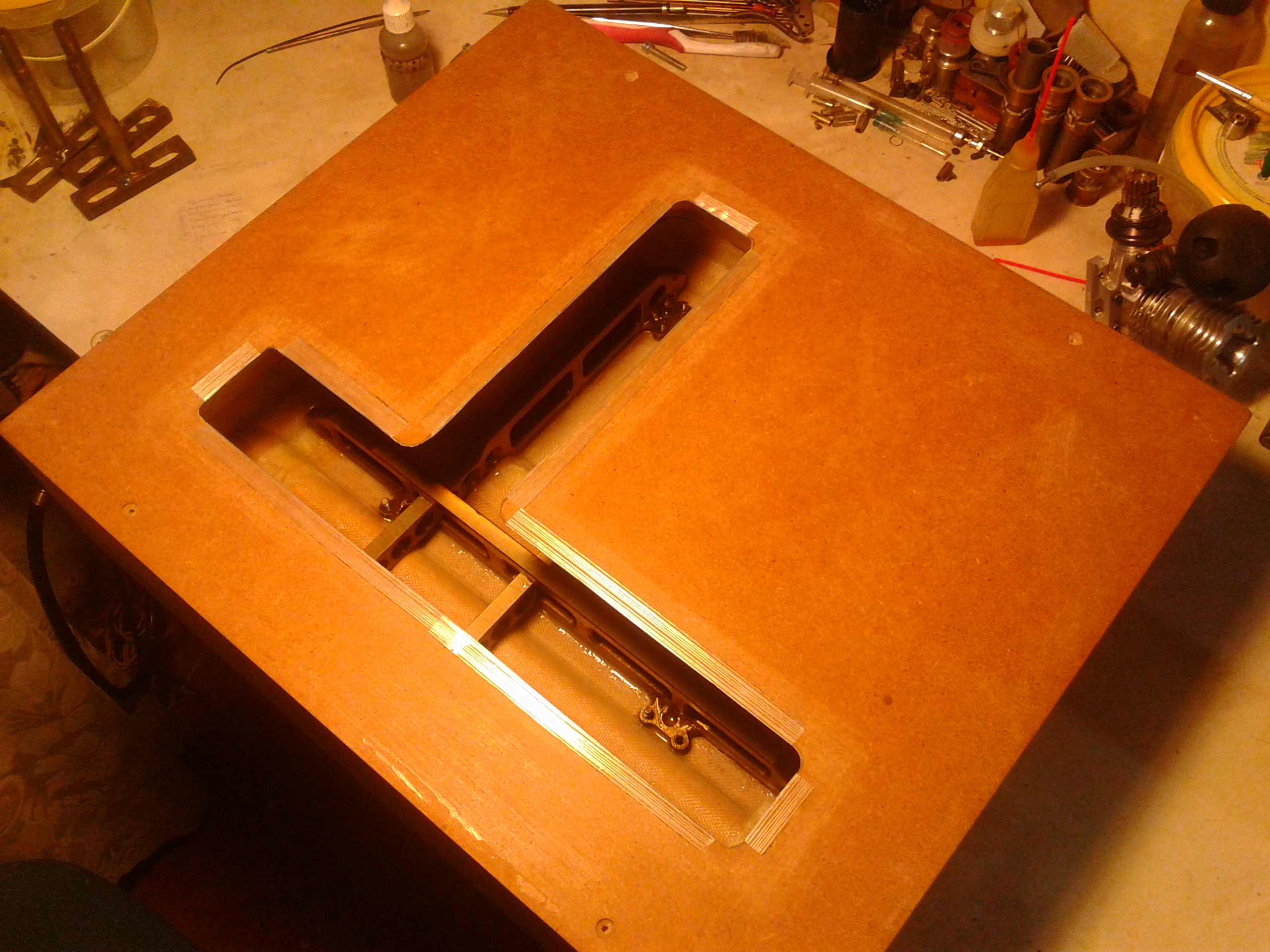

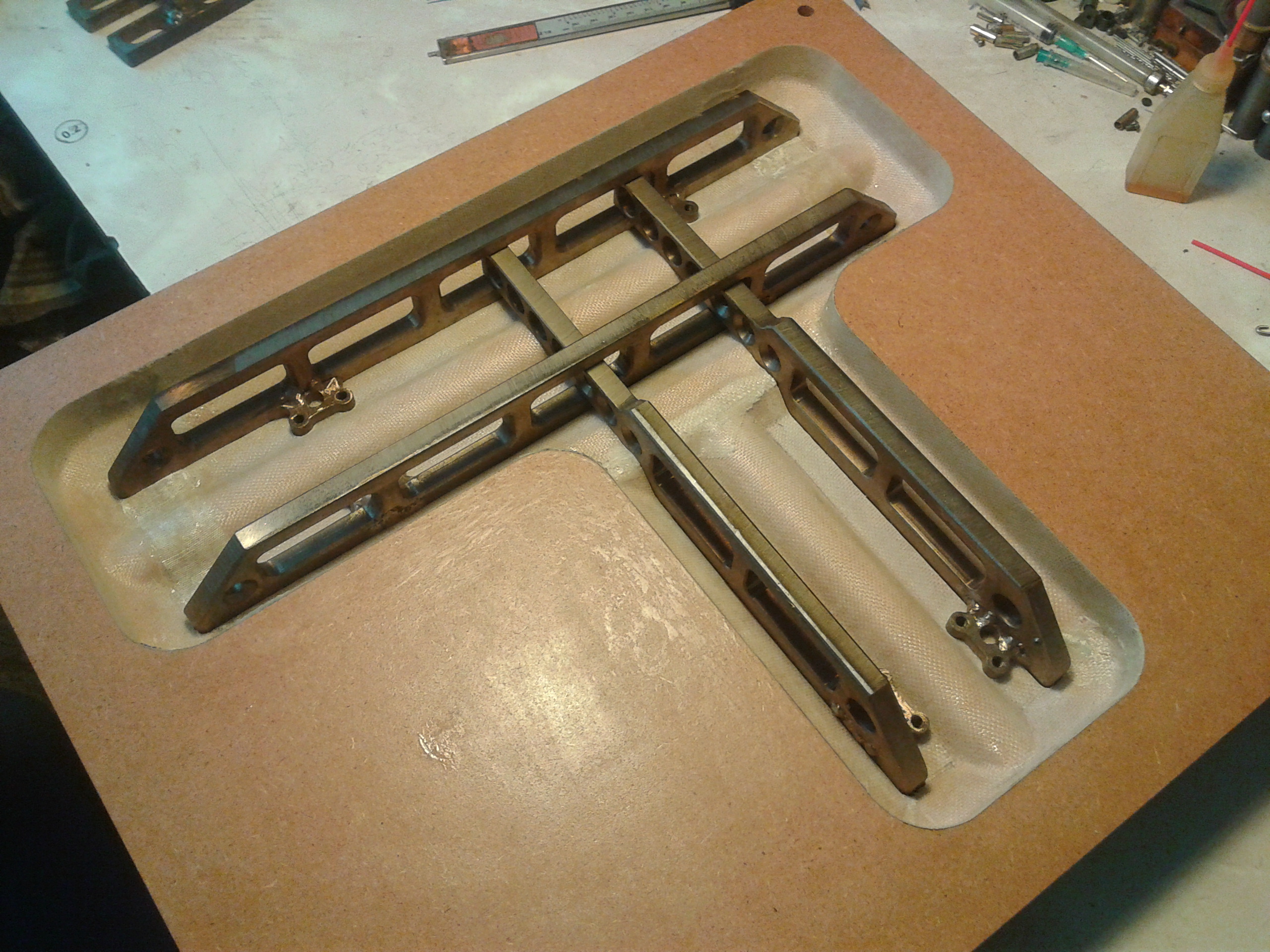

закладные в форме (16887 просмотров) <a class='original' href='./download/file.php?id=137469&sid=3fb75ea722dc7035b182ee2b789d60ed&mode=view' target=_blank>Загрузить оригинал (1.59 МБ)</a>
закладные в форме
стеклотканевая оболочка по форме (16887 просмотров) <a class='original' href='./download/file.php?id=137470&sid=3fb75ea722dc7035b182ee2b789d60ed&mode=view' target=_blank>Загрузить оригинал (1.65 МБ)</a>

голая станина с закладными (16887 просмотров) <a class='original' href='./download/file.php?id=137467&sid=3fb75ea722dc7035b182ee2b789d60ed&mode=view' target=_blank>Загрузить оригинал (315.65 КБ)</a>

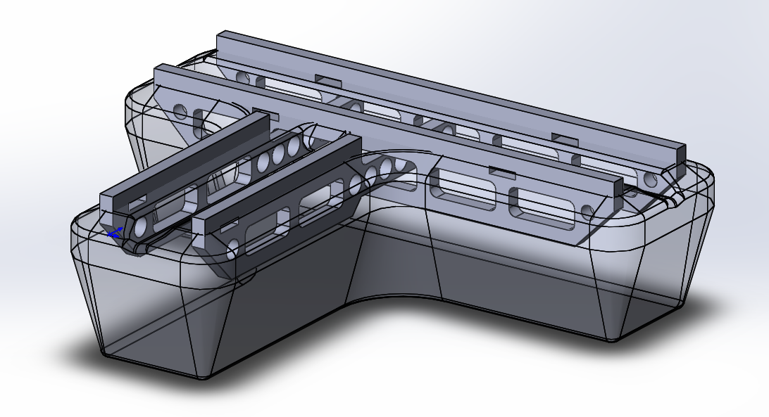

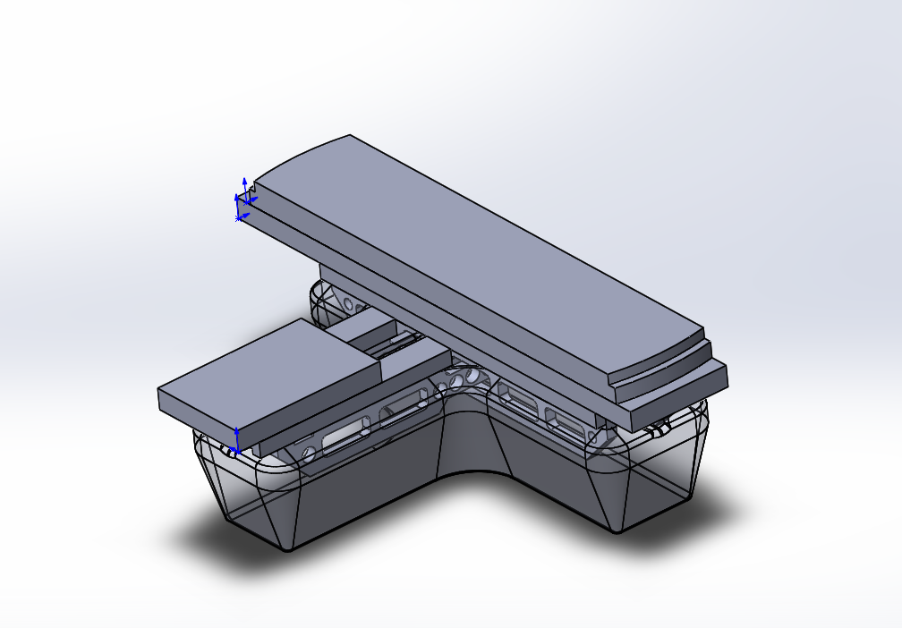

Описание станка, основные характеристики:Начало постройки шлифовального для модельных нужд.Делаю надурняк ,походу буду модёрнить :hehehe: так быстрее и не сильно завишу от комлектующих и друзей барбосов,продаванов и т.д.
Обрабатываемые материалы:- сталь ,цветные металлы
Чертежи, фото, видео станка:- приложил
Примеры изделий (фото):- приложу,когда построю :hehehe:
Вопросы:- задавайте
Что пробовал: ничего не пробовал,просто делаю и делаю))
Что получилось:- все в процессе
Что не получилось:- :thinking:
Ориентировочный бюджет: -практически на халяву :lol:
С кинематикой до конца еще не определялся ,накидывайте ,буду рад по-умничать и что -то перенять :beer_blow:
форма готовая к заливке (16887 просмотров) <a class='original' href='./download/file.php?id=137471&sid=3fb75ea722dc7035b182ee2b789d60ed&mode=view' target=_blank>Загрузить оригинал (1.57 МБ)</a>

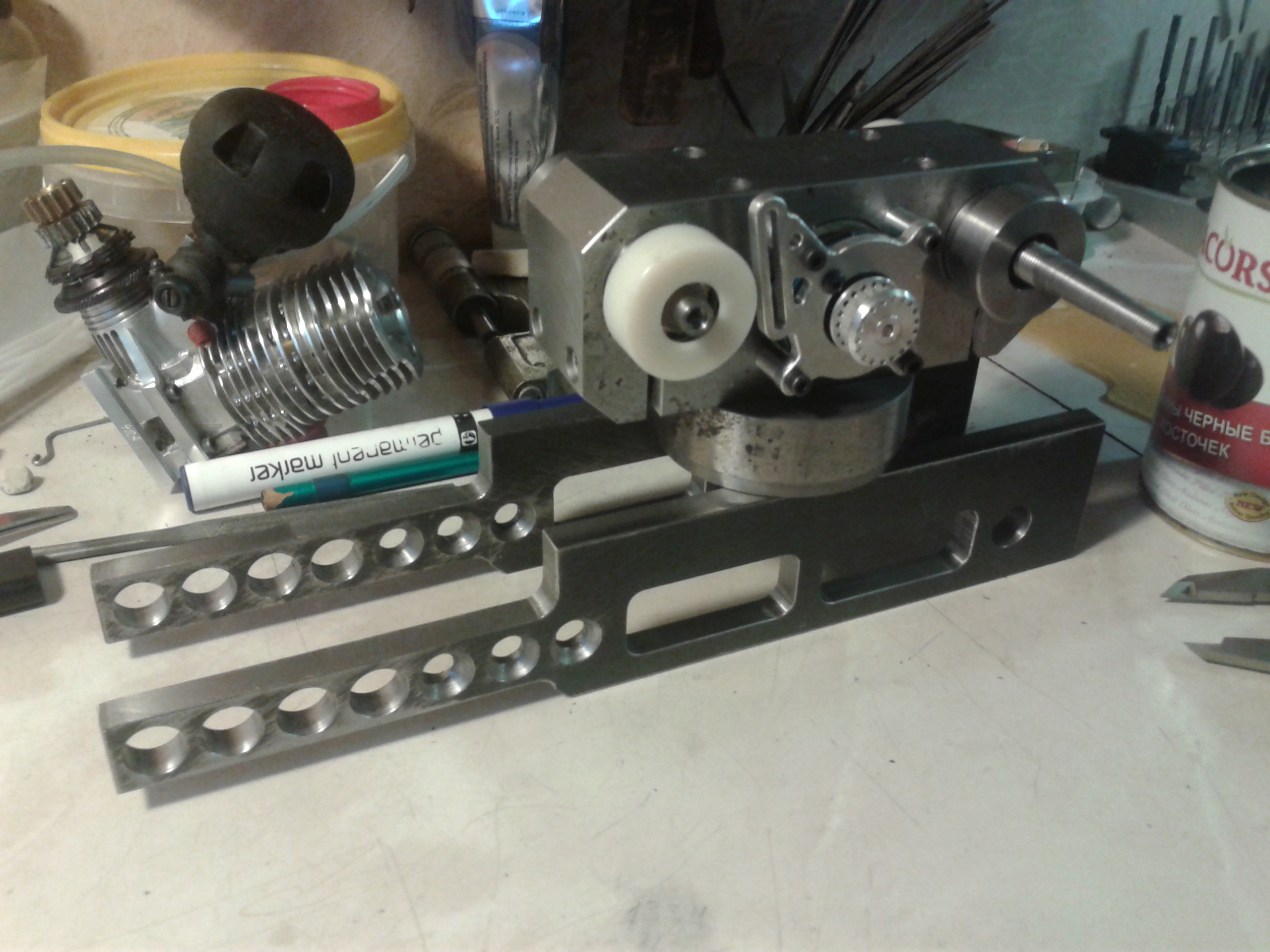

а что за шпинделек?
Chili
Сообщения: 1222
Репутация: 1074
Откуда: Таганрог
Re: Маленький шлифовальный из полимергранита
Сообщение Chili »

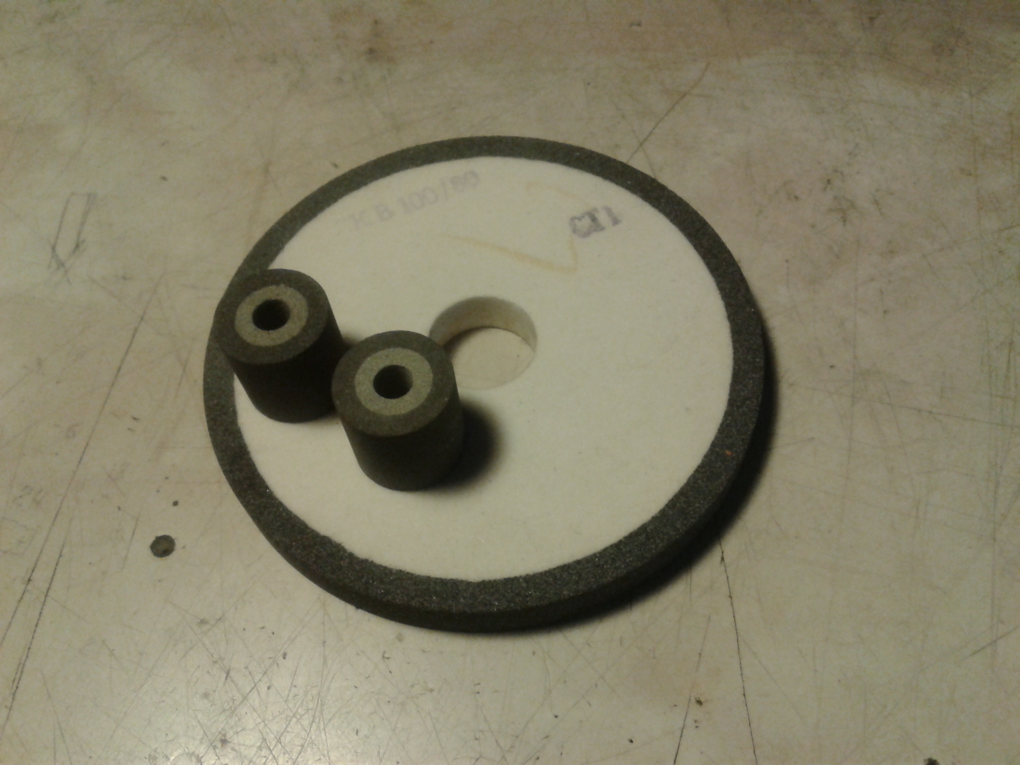

На первое время самодельное,токаренное и тертое. Когда запущу ( :thinking: :wik: ) тогда и на нем же попробую новые шпиндели (посадки под подши шлифануть) . Например из автомобильных пальцев. Со смазкой нужно выбирать ,либо консистентная ,либо туман. На наружнюю шлифовку не больше 10 тыш обормотов,на внутреннюю от 30. Камни на наружку не больше 100 в диаметре,буду искать эльбор. Пока там стоят подши модельные радиальные 12 на 21,на первое время хватит. Гидростатику и подобное не рассматриваю (опыта нет и можно залететь на долго и со свистом,подши надежней ,выхаживая до 2микрушек добирусь и мне с головой)

Это здорово, что проскакивают)) но станок мелкий,дома будет жить :D . Кстати исходя из опыта Александр какого диаметра на него камни идут? я понимаю что вопрос как из пушки по воробьям ,и все же ,если не затруднит.

Тоже хотел собрать круглошлифовальный по такому принципу, потому присматривался к этим шпинделям. Но купили 3е642е https://www.google.kz/search?q=3%D0%B56 ... 29&bih=597. Какой макс. камень идет к этим шпинделям не знаю. У этих шпинделей макс обороты 24000, камень будет мелкий для таких оборотов. Думаю ф100мм круг потянет этот шпиндель.
На 3е642 шпиндель до 6000 и макс. ф200мм круга.
Если не ошибаюсь нормальная работа для круга 20-25м/с, можно посчитать обороты для круга.

Ну да,если есть мастерская ,то лучше брать готовое и работать или даже б/у в неплохом состоянии.Для себя считал до 35м/с окружную скорость,но нужно еще раз пересмотреть по эльборовым кругам.

Там по ссылке шпиндель в диаметре 60. Да два мне нужно и маленьких . Да дробить должен ,но планирую выхаживать,плюс он изначально для моделизма ,а не для заработка. Рабочее поле по зет максимум 150,по иксу не определился ,но не больше 75. Направлялки чугун,скольжение,жидкая смазка...еще нет плана реализации.Планировал так же ручное управление исходя из потребностей. В разделе проектов станков не дает мне новую тему открыть ,вот здесь открыл в разделе с чпу. Хотя чпу не помешает))
