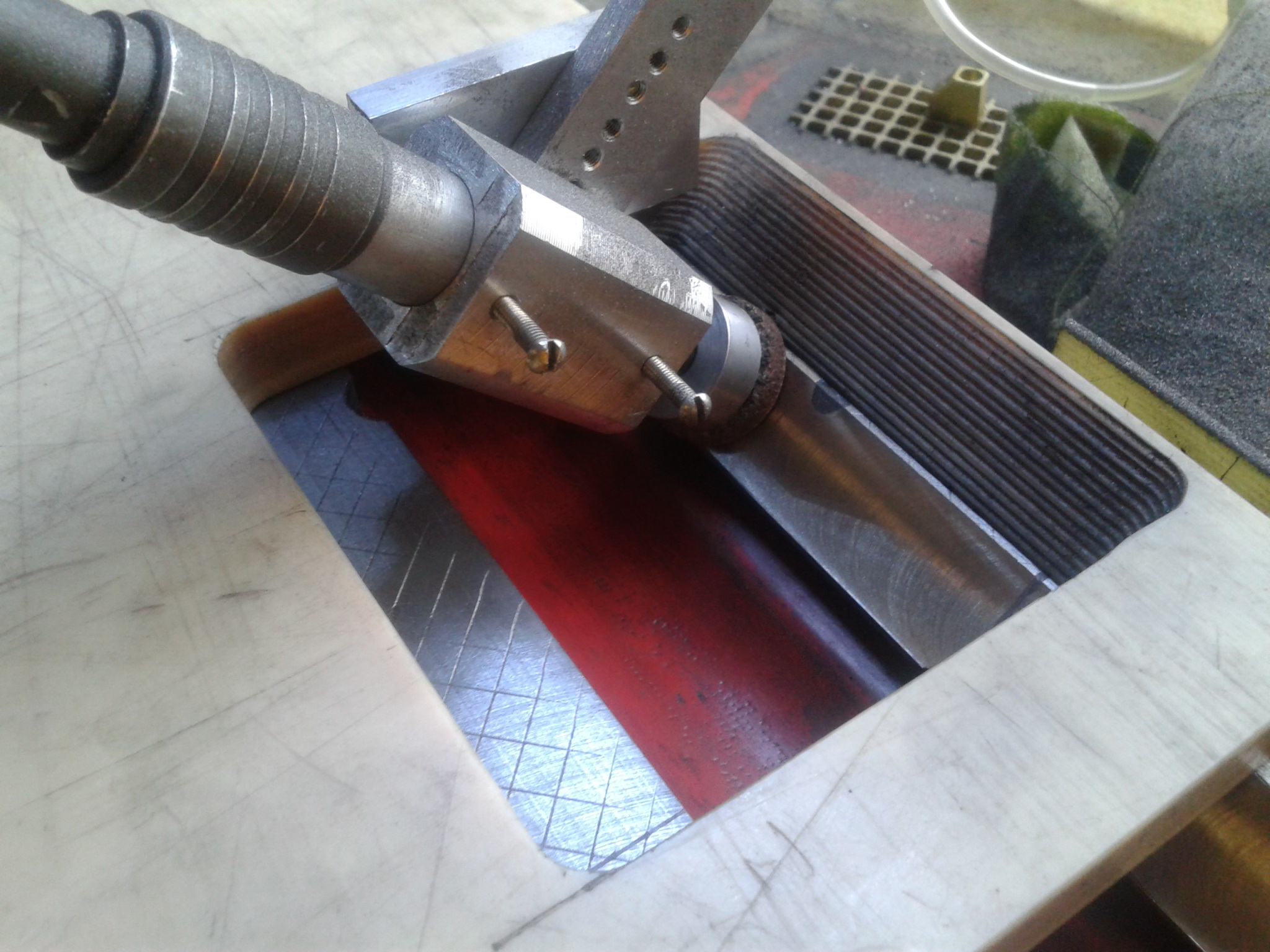

Всё таки не успокоился ,мучачу призму... бормашинкен для этого дела нужен конечно мощный и лучше 1-2 к Вт.
Рубим так сказать все концы. Брат нашел ещё от 2 микрон в бабке изделия
(месяц меня пытал..в итоге я сдался,потому как его правда).В итоге затянется месяца на два.
по быстрому собрали приспособу (15738 просмотров) <a class='original' href='./download/file.php?id=178797&sid=9d1dbdd74229e03b248a6766d7cc9239&mode=view' target=_blank>Загрузить оригинал (689.01 КБ)</a>
регулировки никакие ,для разовой работы ... (15738 просмотров) <a class='original' href='./download/file.php?id=178798&sid=9d1dbdd74229e03b248a6766d7cc9239&mode=view' target=_blank>Загрузить оригинал (781.2 КБ)</a>
клеил на вк-9 ,хорошо держит (15738 просмотров) <a class='original' href='./download/file.php?id=178799&sid=9d1dbdd74229e03b248a6766d7cc9239&mode=view' target=_blank>Загрузить оригинал (730.43 КБ)</a>
с камнем повезло -  пористый и крупнозернистый (15738 просмотров) <a class='original' href='./download/file.php?id=178800&sid=9d1dbdd74229e03b248a6766d7cc9239&mode=view' target=_blank>Загрузить оригинал (717.94 КБ)</a>
Последний раз редактировалось Chili 23 мар 2020, 20:34, всего редактировалось 1 раз.

С чугуном очень повезло (донором стал столик координатный от какой то сверлилки).Вот наверно месяца два (ну не 8 часов в день)елозило всё, серых зон нет ,только блёски. Хорошо ,что в микроны не влазил ,как чуйствовал переделку :hehehe: Раньше шабрить мне было трудно,поначалу у виска крутил на тех ,кто писал про болкаркен шайтан машин. Разок попробовал и так быстро и легко идёт . Типа в зеркало выводить не буду и измериловка не та. Скорее всего буду останавливаться на бананах в сотку и меньше. После тестового длиной 100мм образца на круглой шлифовке будет ясно куда ковырять.
Индикаторам не доверяйте :hehehe: применяйте доп способы проверки :good:

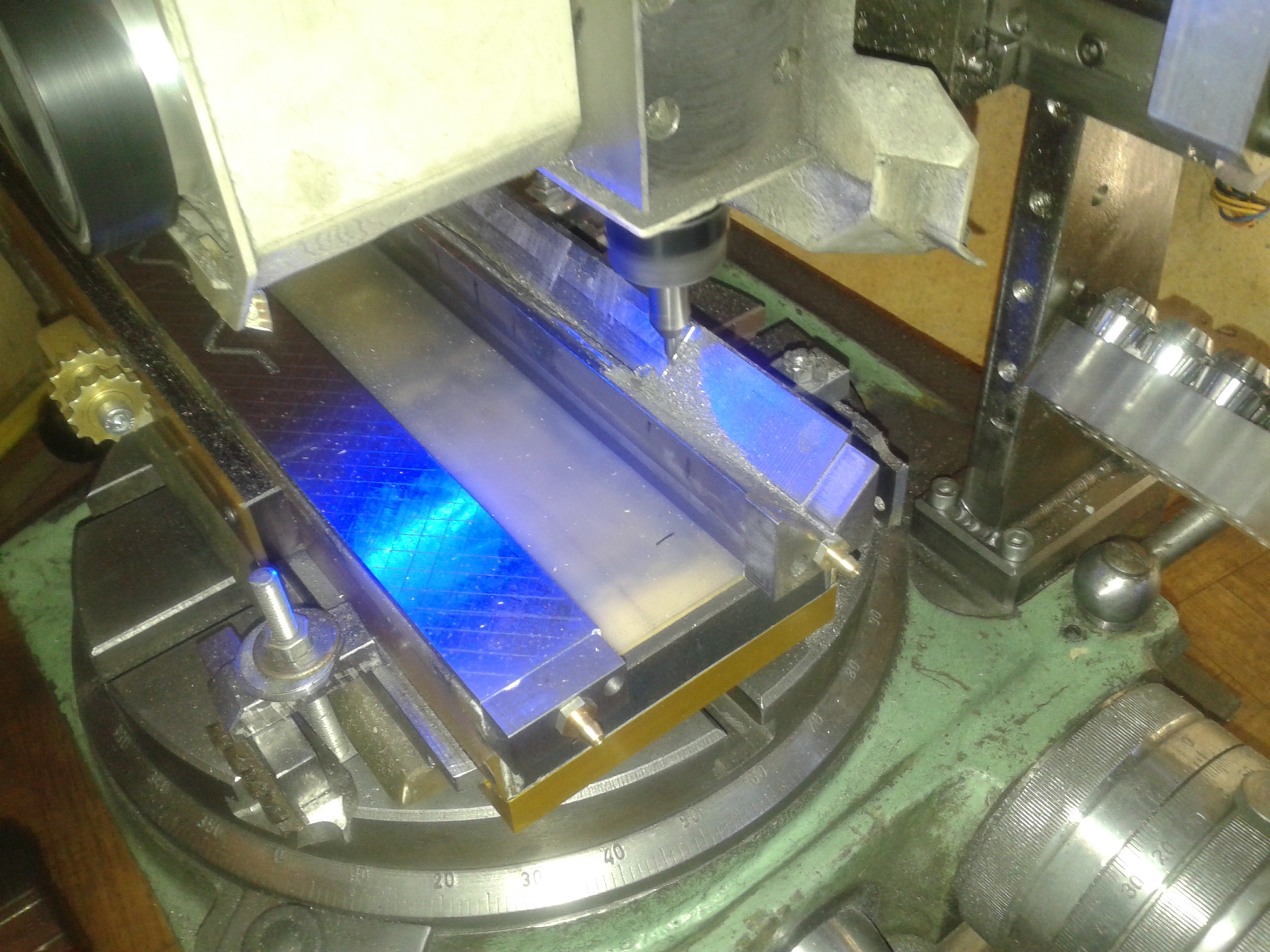

Примерка... станину как бы удлинил на пару сантиметров - вклеил маячки. По ним буду грызть призму на учебном пособии. Пальцем в небо попаду точно,потом примерно в адин два сотка и пусть недельку отлеживается.

Приклеил... ,заодно серёдку залил полимер чугунием. Там не важно и будет обнижено чуточку. Жалко было "змеюку"прятать ,после фрезеровки откроется этот канал смазки.

Пилим в чёрную...выставил примерно в сотку,две.После черновухи будет проверка по соточному и чистовая.

Вчера закончил чистовую и приступил к доводке. Винтик был приличный...благо старые контрольные базы остались.
Призму по ролику ,папу по угольнику и тихо тихо до 3 соток сегодня дошли. Еще денёк на получистовую и дать отлежаться..
