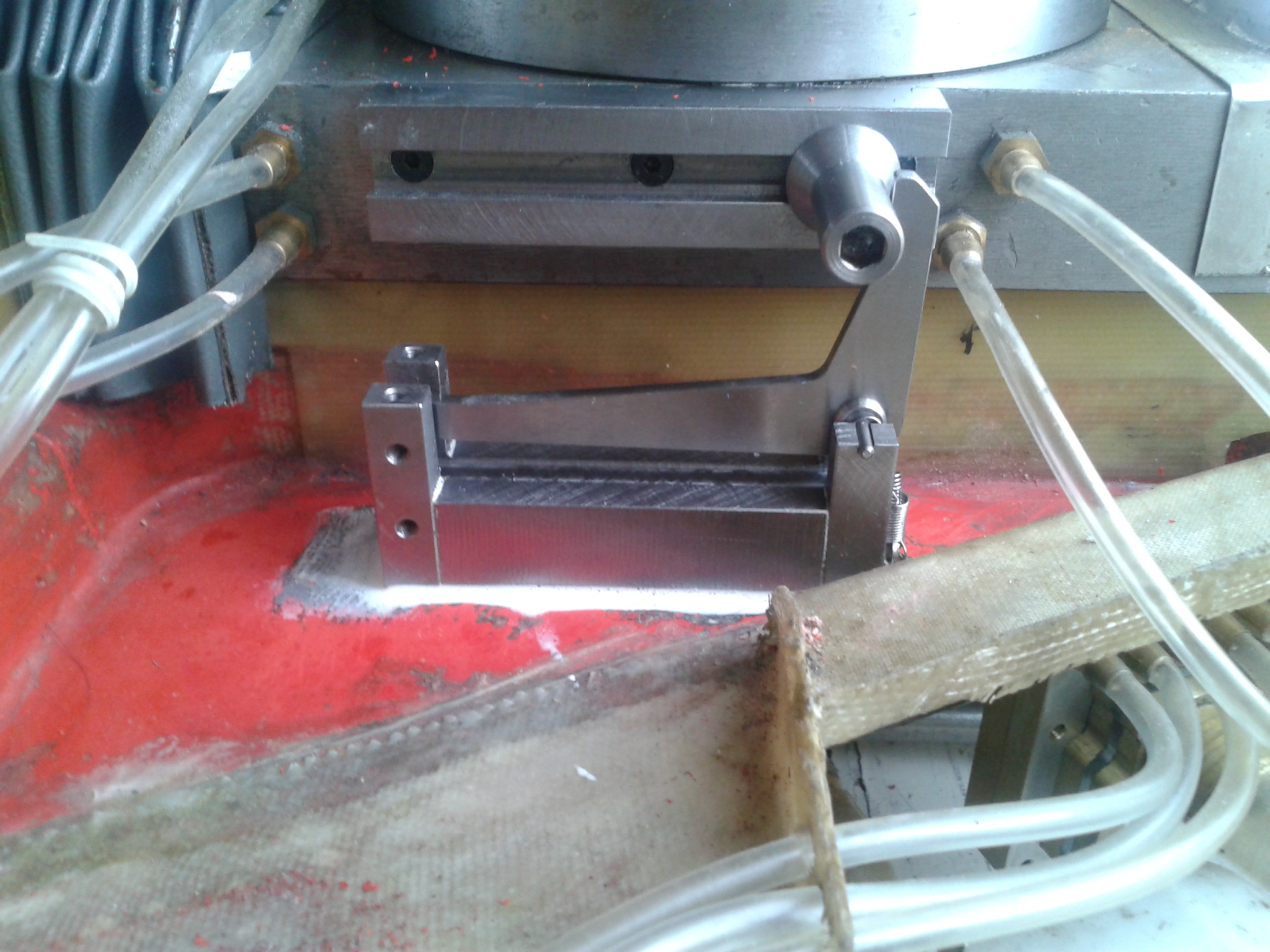

На поперечку привинтил площадку с упором под уголок для индикатора. На станину приклеил типа стойку (клей вк9). Осталось изобрести ножку под микронный индикатор. Передаточное 1 к 2 .Индикатор показывает микрон - значит подача полмикрона или микрон на диаметр изделия. Скоро будет яснее как шалит моя механика.
Фото-0790.jpg (15954 просмотра) <a class='original' href='./download/file.php?id=178433&mode=view' target=_blank>Загрузить оригинал (817.07 КБ)</a>

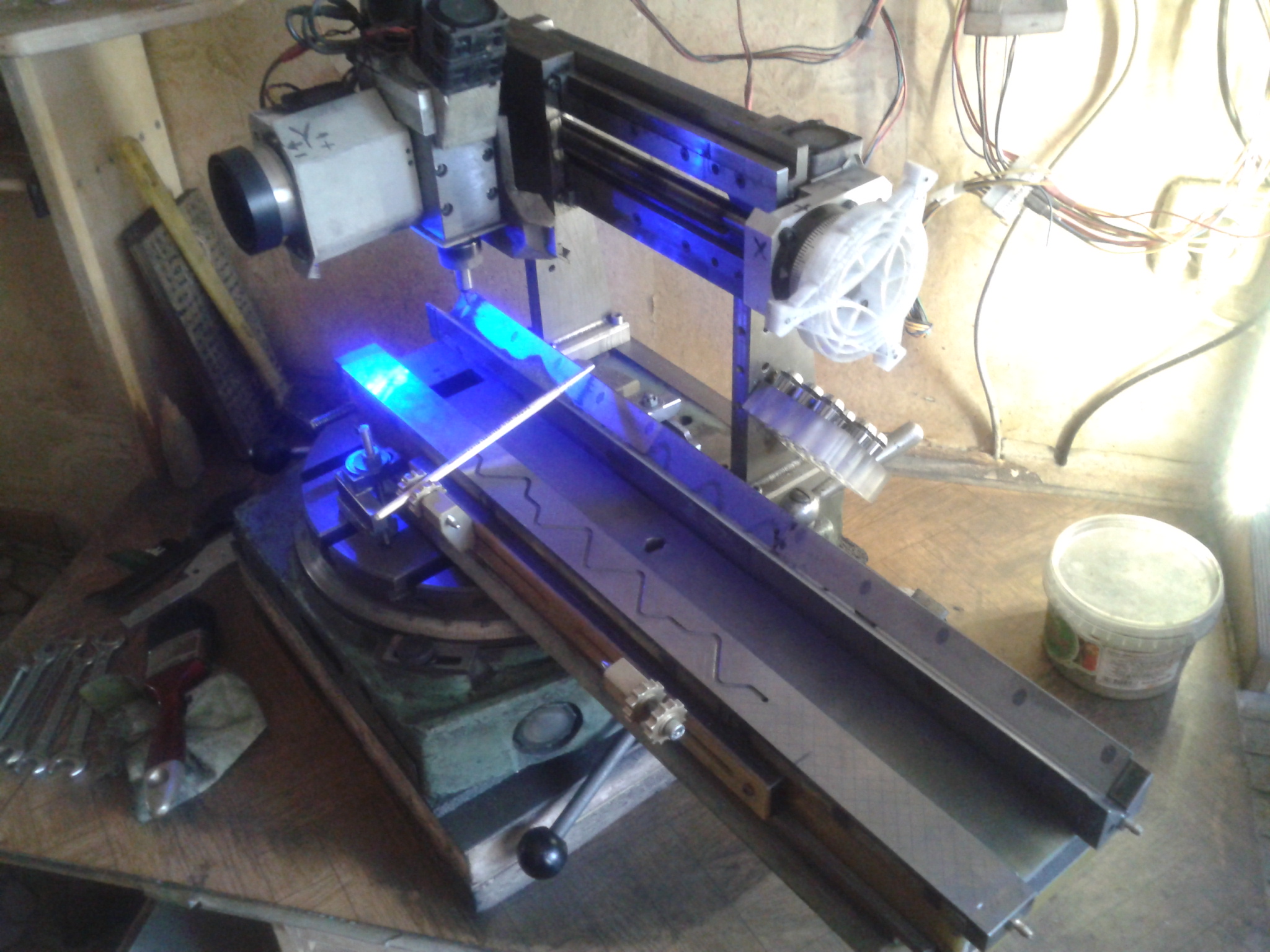

Примерка... станину как бы удлинил на пару сантиметров - вклеил маячки. По ним буду грызть призму на учебном пособии. Пальцем в небо попаду точно,потом примерно в адин два сотка и пусть недельку отлеживается.
Фото-0804.jpg (14914 просмотров) <a class='original' href='./download/file.php?id=179247&mode=view' target=_blank>Загрузить оригинал (736.53 КБ)</a>
Фото-0802.jpg (14914 просмотров) <a class='original' href='./download/file.php?id=179249&mode=view' target=_blank>Загрузить оригинал (728.65 КБ)</a>

Приклеил... ,заодно серёдку залил полимер чугунием. Там не важно и будет обнижено чуточку. Жалко было "змеюку"прятать ,после фрезеровки откроется этот канал смазки.
Фото-0809.jpg (14537 просмотров) <a class='original' href='./download/file.php?id=179435&mode=view' target=_blank>Загрузить оригинал (702.6 КБ)</a>
