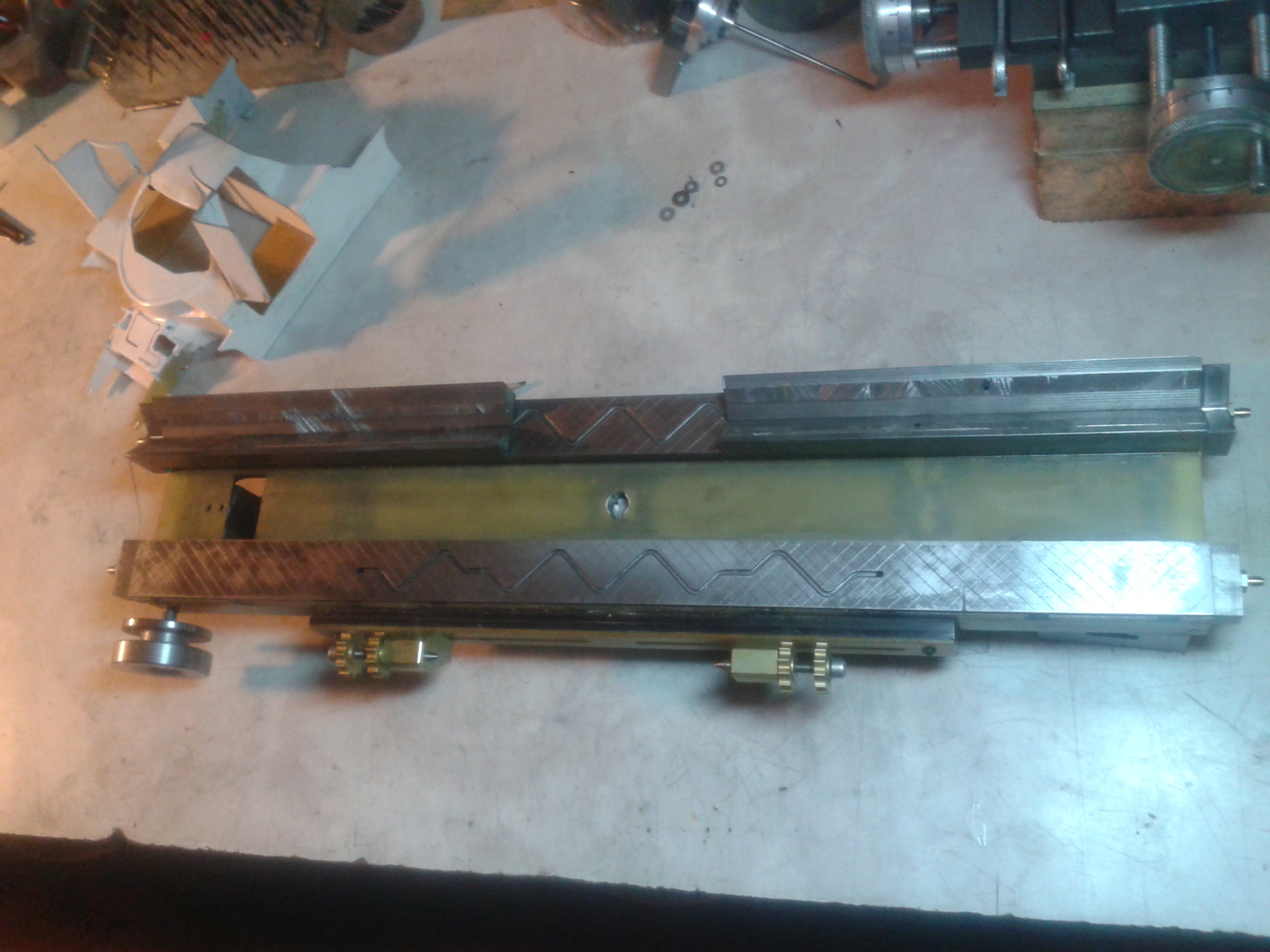

Примерка... станину как бы удлинил на пару сантиметров - вклеил маячки. По ним буду грызть призму на учебном пособии. Пальцем в небо попаду точно,потом примерно в адин два сотка и пусть недельку отлеживается.

Приклеил... ,заодно серёдку залил полимер чугунием. Там не важно и будет обнижено чуточку. Жалко было "змеюку"прятать ,после фрезеровки откроется этот канал смазки.

Пилим в чёрную...выставил примерно в сотку,две.После черновухи будет проверка по соточному и чистовая.

Вчера закончил чистовую и приступил к доводке. Винтик был приличный...благо старые контрольные базы остались.
Призму по ролику ,папу по угольнику и тихо тихо до 3 соток сегодня дошли. Еще денёк на получистовую и дать отлежаться..
