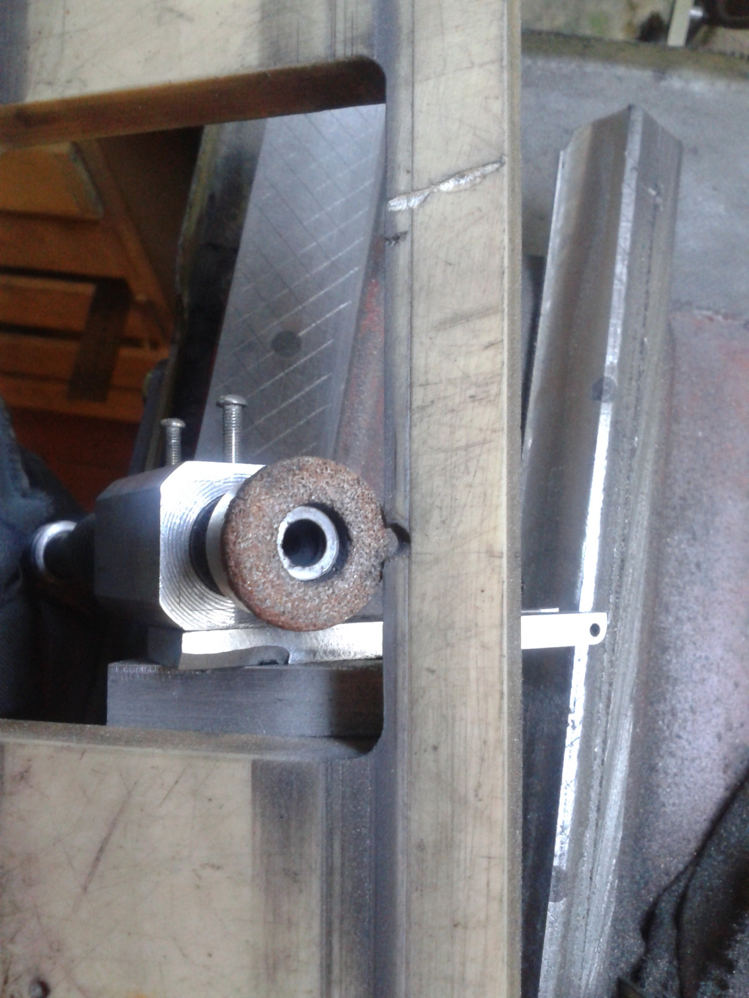

по быстрому собрали приспособу (15746 просмотров) <a class='original' href='./download/file.php?id=178797&sid=82a6b14ea8d4dfc7fb95f7c8a1ef5d7e&mode=view' target=_blank>Загрузить оригинал (689.01 КБ)</a>
регулировки никакие ,для разовой работы ... (15746 просмотров) <a class='original' href='./download/file.php?id=178798&sid=82a6b14ea8d4dfc7fb95f7c8a1ef5d7e&mode=view' target=_blank>Загрузить оригинал (781.2 КБ)</a>
клеил на вк-9 ,хорошо держит (15746 просмотров) <a class='original' href='./download/file.php?id=178799&sid=82a6b14ea8d4dfc7fb95f7c8a1ef5d7e&mode=view' target=_blank>Загрузить оригинал (730.43 КБ)</a>
с камнем повезло -  пористый и крупнозернистый (15746 просмотров) <a class='original' href='./download/file.php?id=178800&sid=82a6b14ea8d4dfc7fb95f7c8a1ef5d7e&mode=view' target=_blank>Загрузить оригинал (717.94 КБ)</a>

С чугуном очень повезло (донором стал столик координатный от какой то сверлилки).Вот наверно месяца два (ну не 8 часов в день)елозило всё, серых зон нет ,только блёски. Хорошо ,что в микроны не влазил ,как чуйствовал переделку :hehehe: Раньше шабрить мне было трудно,поначалу у виска крутил на тех ,кто писал про болкаркен шайтан машин. Разок попробовал и так быстро и легко идёт . Типа в зеркало выводить не буду и измериловка не та. Скорее всего буду останавливаться на бананах в сотку и меньше. После тестового длиной 100мм образца на круглой шлифовке будет ясно куда ковырять.
Индикаторам не доверяйте :hehehe: применяйте доп способы проверки :good:

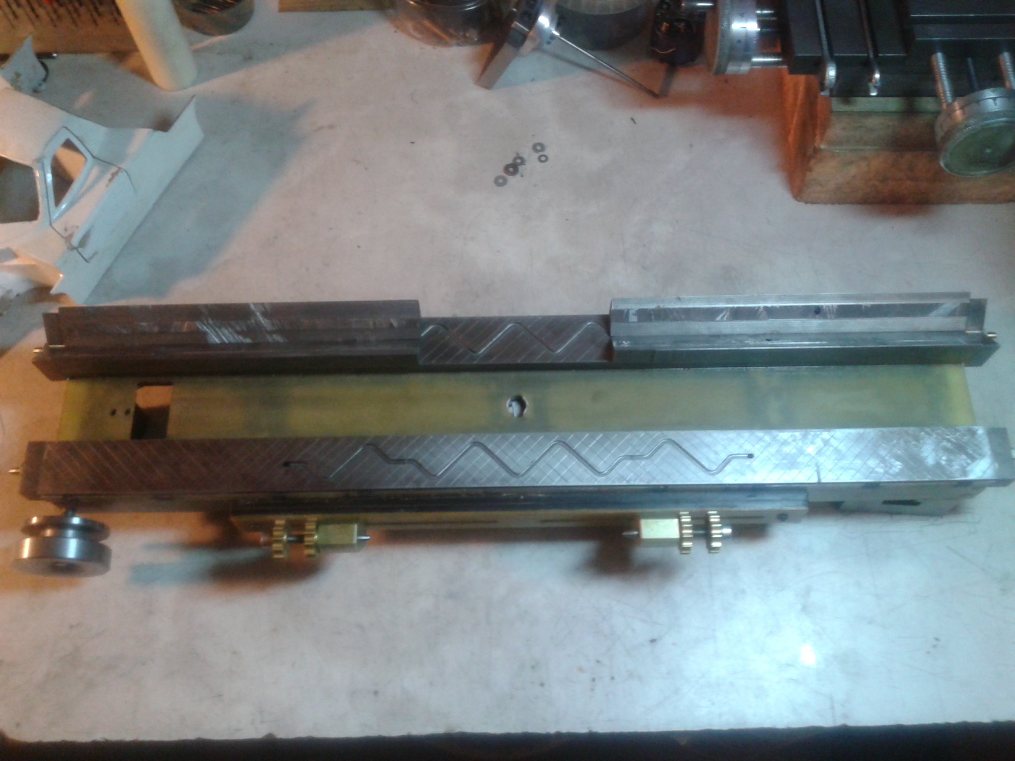

Примерка... станину как бы удлинил на пару сантиметров - вклеил маячки. По ним буду грызть призму на учебном пособии. Пальцем в небо попаду точно,потом примерно в адин два сотка и пусть недельку отлеживается.
Фото-0804.jpg (15208 просмотров) <a class='original' href='./download/file.php?id=179247&sid=82a6b14ea8d4dfc7fb95f7c8a1ef5d7e&mode=view' target=_blank>Загрузить оригинал (736.53 КБ)</a>
Фото-0802.jpg (15208 просмотров) <a class='original' href='./download/file.php?id=179249&sid=82a6b14ea8d4dfc7fb95f7c8a1ef5d7e&mode=view' target=_blank>Загрузить оригинал (728.65 КБ)</a>

Приклеил... ,заодно серёдку залил полимер чугунием. Там не важно и будет обнижено чуточку. Жалко было "змеюку"прятать ,после фрезеровки откроется этот канал смазки.
Фото-0809.jpg (14831 просмотр) <a class='original' href='./download/file.php?id=179435&sid=82a6b14ea8d4dfc7fb95f7c8a1ef5d7e&mode=view' target=_blank>Загрузить оригинал (702.6 КБ)</a>
Фото-0811.jpg (14783 просмотра) <a class='original' href='./download/file.php?id=179449&sid=82a6b14ea8d4dfc7fb95f7c8a1ef5d7e&mode=view' target=_blank>Загрузить оригинал (814.51 КБ)</a>

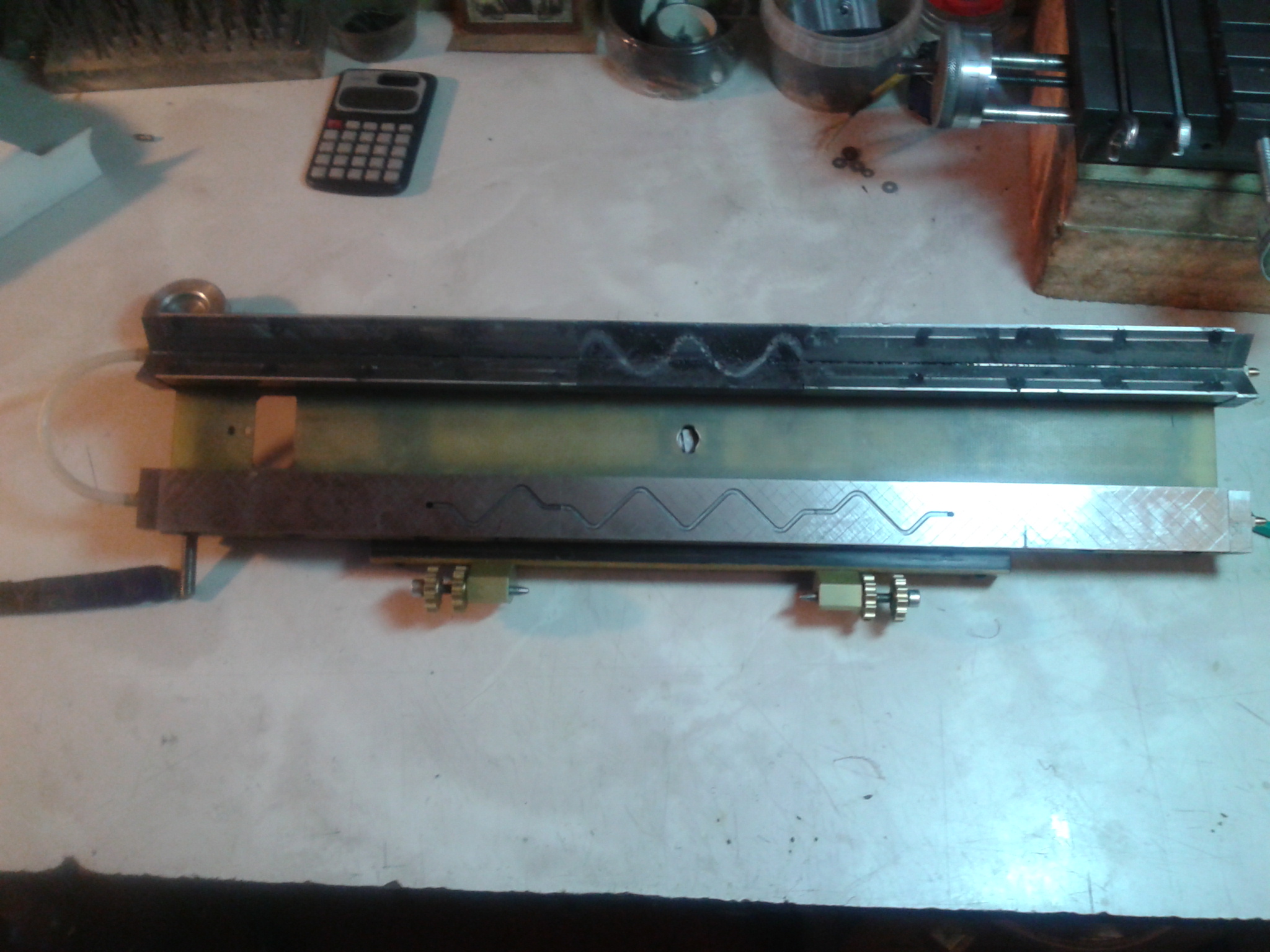

Пилим в чёрную...выставил примерно в сотку,две.После черновухи будет проверка по соточному и чистовая.
Фото-0789.jpg (14659 просмотров) <a class='original' href='./download/file.php?id=179493&sid=82a6b14ea8d4dfc7fb95f7c8a1ef5d7e&mode=view' target=_blank>Загрузить оригинал (849.71 КБ)</a>
Фото-0791.jpg (14659 просмотров) <a class='original' href='./download/file.php?id=179494&sid=82a6b14ea8d4dfc7fb95f7c8a1ef5d7e&mode=view' target=_blank>Загрузить оригинал (957.22 КБ)</a>

Вчера закончил чистовую и приступил к доводке. Винтик был приличный...благо старые контрольные базы остались.
Призму по ролику ,папу по угольнику и тихо тихо до 3 соток сегодня дошли. Еще денёк на получистовую и дать отлежаться..
Фото-0792.jpg (14214 просмотров) <a class='original' href='./download/file.php?id=179634&sid=82a6b14ea8d4dfc7fb95f7c8a1ef5d7e&mode=view' target=_blank>Загрузить оригинал (778.11 КБ)</a>
для наглядности (14214 просмотров) <a class='original' href='./download/file.php?id=179635&sid=82a6b14ea8d4dfc7fb95f7c8a1ef5d7e&mode=view' target=_blank>Загрузить оригинал (761.6 КБ)</a>
для наглядности
