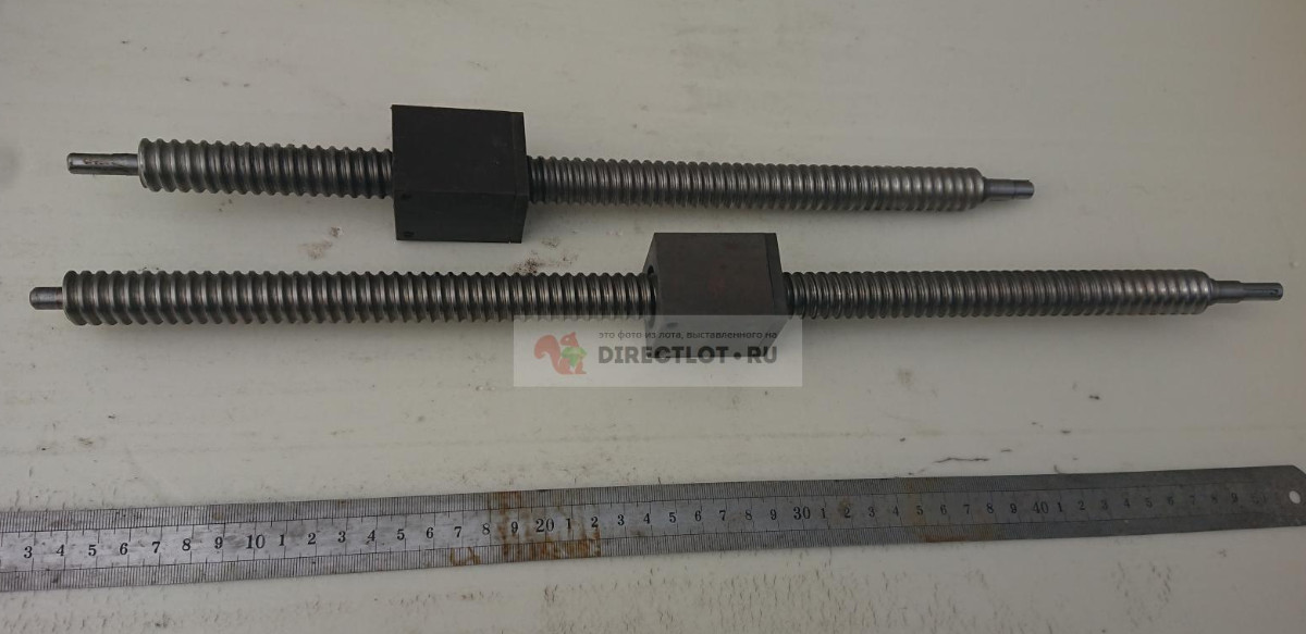

знаю товарища, который продает как раз два винта от ТПК125, по его словам класса С0.
Могу дать контакты, ежели что...

Георгий,для начала на эскизы бы посмотреть..С0 как я проверю? )).Давай попробуем :good:

Глянул еще раз, похоже шаг на них все же не 2 мм....
2020-03-15_235819.jpg (15997 просмотров) <a class='original' href='./download/file.php?id=178394&sid=585a2e6bd614e4792b0bc40b0020ae97&mode=view' target=_blank>Загрузить оригинал (106.09 КБ)</a>

Chili писал(а):Гена,там шаг 2мм ? Оказывается ,что один из вариантов тпк выпускал наш красный гидропресс. Совсем близко ,бум искать
Одна ось точно 2мм, вторая вроде 4, завтра могу глянуть если надо

Георгий спасибо ,но видок по фотке такой как будь-то им давно целку порвали)).Гайки здоровые...вот мой подход на дурняк и вылазит((.
Гена глянь ,если не трудно ,если короткая тоже хорошо. У меня есть 1605 200мм ,но она С7 толку с нее. Мужики если есть данные как шагает по микронам в зависимости от шага винта скиньте инфу.

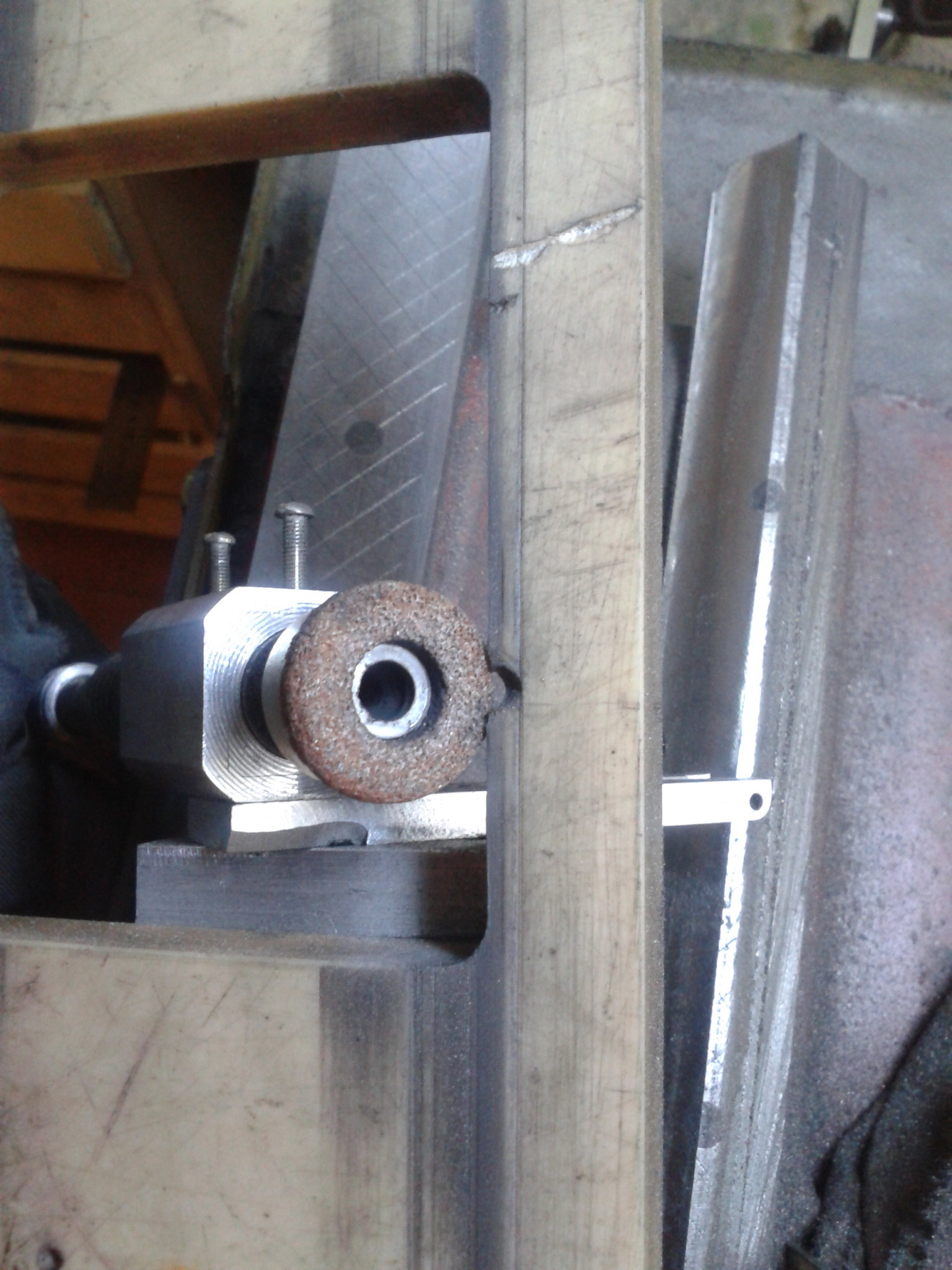

Всё таки не успокоился ,мучачу призму... бормашинкен для этого дела нужен конечно мощный и лучше 1-2 к Вт.
Рубим так сказать все концы. Брат нашел ещё от 2 микрон в бабке изделия
(месяц меня пытал..в итоге я сдался,потому как его правда).В итоге затянется месяца на два.

С чугуном очень повезло (донором стал столик координатный от какой то сверлилки).Вот наверно месяца два (ну не 8 часов в день)елозило всё, серых зон нет ,только блёски. Хорошо ,что в микроны не влазил ,как чуйствовал переделку :hehehe: Раньше шабрить мне было трудно,поначалу у виска крутил на тех ,кто писал про болкаркен шайтан машин. Разок попробовал и так быстро и легко идёт . Типа в зеркало выводить не буду и измериловка не та. Скорее всего буду останавливаться на бананах в сотку и меньше. После тестового длиной 100мм образца на круглой шлифовке будет ясно куда ковырять.
Индикаторам не доверяйте :hehehe: применяйте доп способы проверки :good:

Пилим в чёрную...выставил примерно в сотку,две.После черновухи будет проверка по соточному и чистовая.
Фото-0789.jpg (14364 просмотра) <a class='original' href='./download/file.php?id=179493&sid=585a2e6bd614e4792b0bc40b0020ae97&mode=view' target=_blank>Загрузить оригинал (849.71 КБ)</a>
Фото-0791.jpg (14364 просмотра) <a class='original' href='./download/file.php?id=179494&sid=585a2e6bd614e4792b0bc40b0020ae97&mode=view' target=_blank>Загрузить оригинал (957.22 КБ)</a>

Вчера закончил чистовую и приступил к доводке. Винтик был приличный...благо старые контрольные базы остались.
Призму по ролику ,папу по угольнику и тихо тихо до 3 соток сегодня дошли. Еще денёк на получистовую и дать отлежаться..
Фото-0792.jpg (13919 просмотров) <a class='original' href='./download/file.php?id=179634&sid=585a2e6bd614e4792b0bc40b0020ae97&mode=view' target=_blank>Загрузить оригинал (778.11 КБ)</a>
для наглядности (13919 просмотров) <a class='original' href='./download/file.php?id=179635&sid=585a2e6bd614e4792b0bc40b0020ae97&mode=view' target=_blank>Загрузить оригинал (761.6 КБ)</a>

Всё уже установлено на месте и чешит железки... но результата ожидаемого нет. Вчера нашёл идиотский косяк - не соответствие размера реза и подачи. Остаётся разбираться с камнями и шпинделем (но в нём люфта нет).Переход на призму и доводка передней бабки порадовали. Установил индикатор на поворот плиты стола...давно нужно было сделать,вот как раз и в перерыве созиднул. По не круглости дошли до 3.5 микрон ,но это пустое место из-за работы камня. В поисках...
Фото-0794.jpg (12569 просмотров) <a class='original' href='./download/file.php?id=180055&sid=585a2e6bd614e4792b0bc40b0020ae97&mode=view' target=_blank>Загрузить оригинал (757.01 КБ)</a>
Фото-0795.jpg (12569 просмотров) <a class='original' href='./download/file.php?id=180056&sid=585a2e6bd614e4792b0bc40b0020ae97&mode=view' target=_blank>Загрузить оригинал (738.46 КБ)</a>
