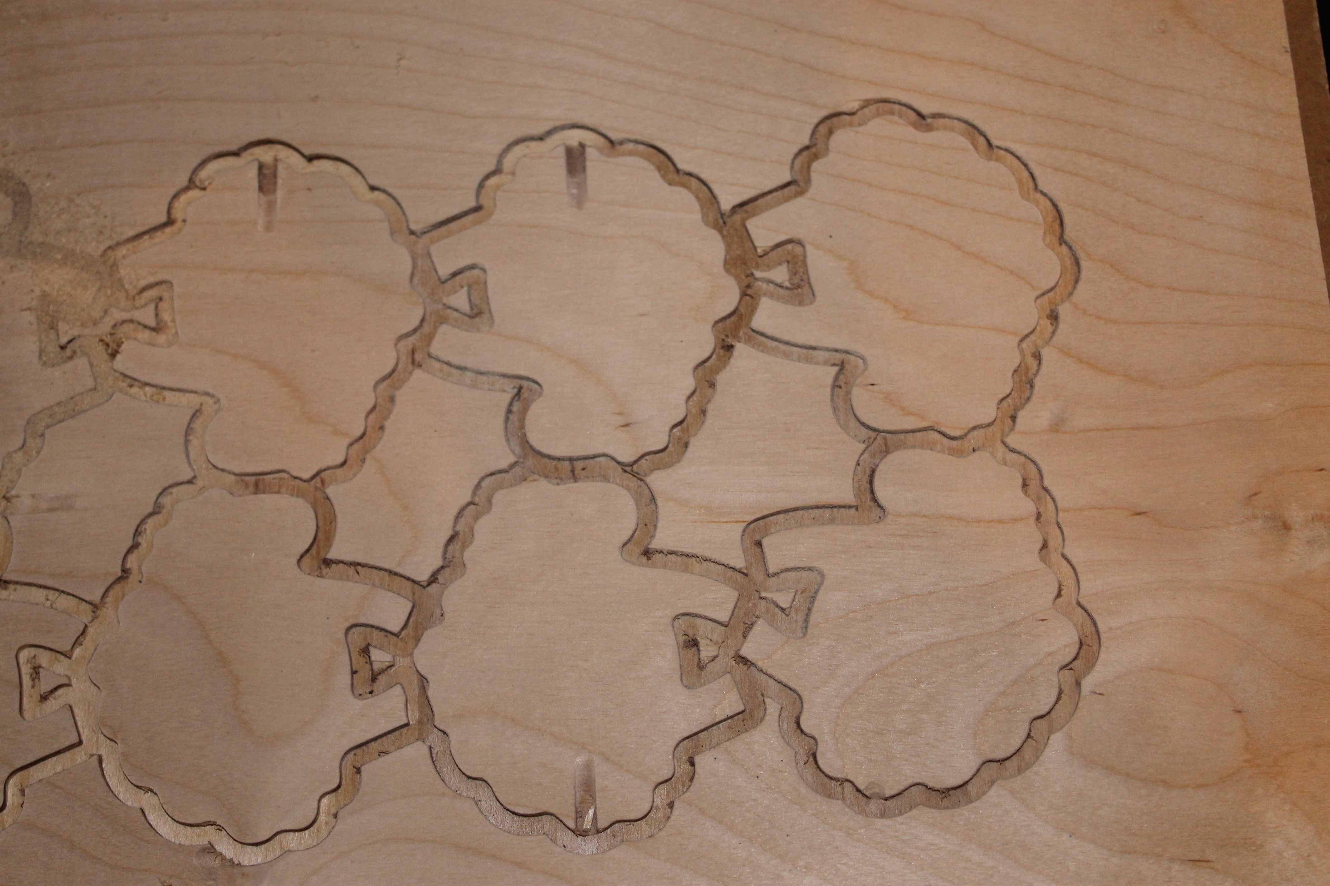

Alexder1 писал(а):А не может MASH3 так интерпретировать обработку G-кода при работе?
Ноль по Z у меня поверхность материала.
Фреза заглубляется в материал с высоты +2,500 не вертикально вниз (засверловкой), а подходит к контуру со стороны, например сбоку... в точке пересечения с обрабатываемым контуром выходит на уровень заглубления. (в зависимости от прохода, первый второй или пятый...) допустим -2,500
А проходя через 0,000 по Z и не достигнув еще пересечения с необходимым контуром начинает зарезать материал...
В принципе может, если стоит режим непрерывной скорости, но всеравно не должен так далеко заходить.
Покажи готовый ngc...

Сообщение Alexder1 »

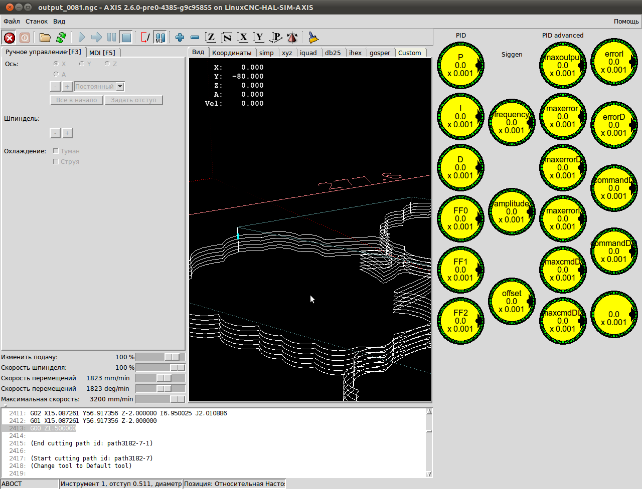

Nick писал(а):вроде все впорядке...
О, и еще дай свой ngc. И отметь на svg, где именно зарезает...
Да, файлы цепляй прямо на форум, так удобнее.
пока успел только ngc закинуть. Рисунок в svg не сделал.. времени не хватает...
output_0081.ngc
(491.29 КБ) 1148 скачиваний

Nick писал(а):если стоит режим непрерывной скорости,
а где отключить такой режим? ткните пальцем пожалуйста! А то ведь пару дней убью блина из-за неопытности))))
Re: Gcodetools - plug-in Inkscape для экспорта в Gcode
в настройках где-то режим непрерывной скорости... я с мачем не знаком...
ЗЫ посмотрел в ngc все врезания строго под 90. Точно - что-то мач мудрит.
Снимок-output_0081.ngc - AXIS 2.6.0-pre0-4385-g9c95855 on LinuxCNC-HAL-SIM-AXIS.png (5743 просмотра) <a class='original' href='./download/file.php?id=35454&sid=aa74f5570449964054569013607c2a61&mode=view' target=_blank>Загрузить оригинал (156.73 КБ)</a>

Николай, СПАСИБО ОГРОМНОЕ! Буду крутить Матч!
Респект авторам GCODETOOLS!!!
PS. Фото в завершение:

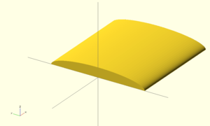

вот, например, хочу такую фигуру получить из дуги эллипса )
Тут с арткамом чтоль ковыряться надо... проще свой скрипт набросать )
Снимок.PNG (5702 просмотра) <a class='original' href='./download/file.php?id=35515&sid=aa74f5570449964054569013607c2a61&mode=view' target=_blank>Загрузить оригинал (29.48 КБ)</a>

vvpolyakov писал(а):вот, например, хочу такую фигуру получить из дуги эллипса )
эмм... а кажись понял... когда-то писал функцию loft для вырезания таких фигур... но с ней не особо срослось...
проще всего такое наверное в image-to-gcode сделать. Генеришь картинку с высотами и в image-to-gcode. Ты в чем режешь, в LinuxCNC или Mach?
