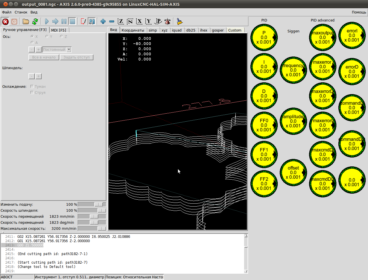

Alexder1 писал(а):А не может MASH3 так интерпретировать обработку G-кода при работе?
Ноль по Z у меня поверхность материала.
Фреза заглубляется в материал с высоты +2,500 не вертикально вниз (засверловкой), а подходит к контуру со стороны, например сбоку... в точке пересечения с обрабатываемым контуром выходит на уровень заглубления. (в зависимости от прохода, первый второй или пятый...) допустим -2,500
А проходя через 0,000 по Z и не достигнув еще пересечения с необходимым контуром начинает зарезать материал...
В принципе может, если стоит режим непрерывной скорости, но всеравно не должен так далеко заходить.
Покажи готовый ngc...

Nick писал(а):вроде все впорядке...
О, и еще дай свой ngc. И отметь на svg, где именно зарезает...
Да, файлы цепляй прямо на форум, так удобнее.

Nick писал(а):если стоит режим непрерывной скорости,
а где отключить такой режим? ткните пальцем пожалуйста! А то ведь пару дней убью блина из-за неопытности))))
Re: Gcodetools - plug-in Inkscape для экспорта в Gcode
в настройках где-то режим непрерывной скорости... я с мачем не знаком...
ЗЫ посмотрел в ngc все врезания строго под 90. Точно - что-то мач мудрит.

Nick писал(а):в настройках где-то режим непрерывной скорости... я с мачем не знаком...
Николай, СПАСИБО ОГРОМНОЕ! Буду крутить Матч!

PS. Зарезания победил уменьшением в 2 раза скорости по Y (по длинной части стола станка)

Alexder1 писал(а):PS. Зарезания победил уменьшением в 2 раза скорости по Y (по длинной части стола станка)
Попробуй ускорение сделать по больше - тоже скорее всего сработает...
