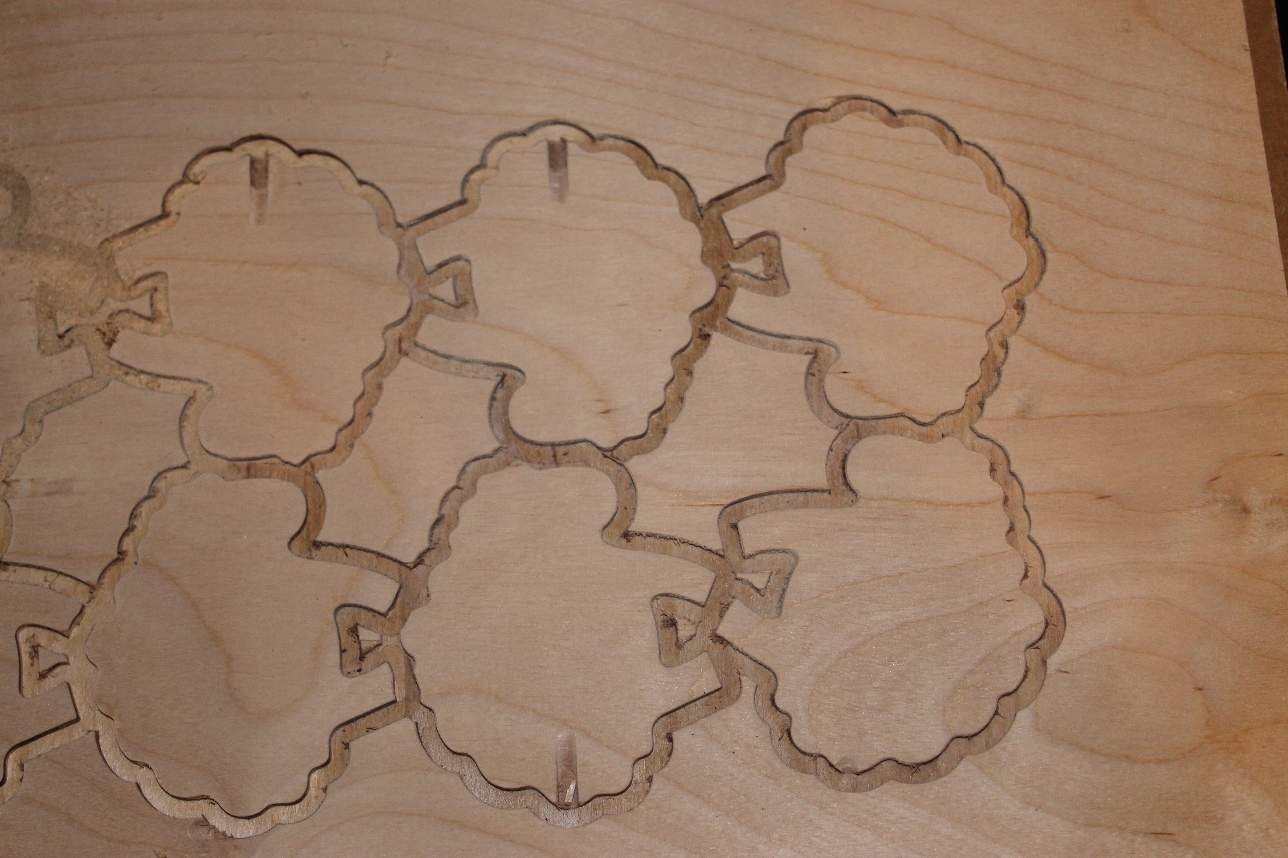

Alexder1 писал(а):А не может MASH3 так интерпретировать обработку G-кода при работе?
Ноль по Z у меня поверхность материала.
Фреза заглубляется в материал с высоты +2,500 не вертикально вниз (засверловкой), а подходит к контуру со стороны, например сбоку... в точке пересечения с обрабатываемым контуром выходит на уровень заглубления. (в зависимости от прохода, первый второй или пятый...) допустим -2,500
А проходя через 0,000 по Z и не достигнув еще пересечения с необходимым контуром начинает зарезать материал...
В принципе может, если стоит режим непрерывной скорости, но всеравно не должен так далеко заходить.
Покажи готовый ngc...

Nick писал(а):вроде все впорядке...
О, и еще дай свой ngc. И отметь на svg, где именно зарезает...
Да, файлы цепляй прямо на форум, так удобнее.
пока успел только ngc закинуть. Рисунок в svg не сделал.. времени не хватает...
output_0081.ngc
(491.29 КБ) 1168 скачиваний

Nick писал(а):если стоит режим непрерывной скорости,
а где отключить такой режим? ткните пальцем пожалуйста! А то ведь пару дней убью блина из-за неопытности))))
Re: Gcodetools - plug-in Inkscape для экспорта в Gcode
в настройках где-то режим непрерывной скорости... я с мачем не знаком...
ЗЫ посмотрел в ngc все врезания строго под 90. Точно - что-то мач мудрит.

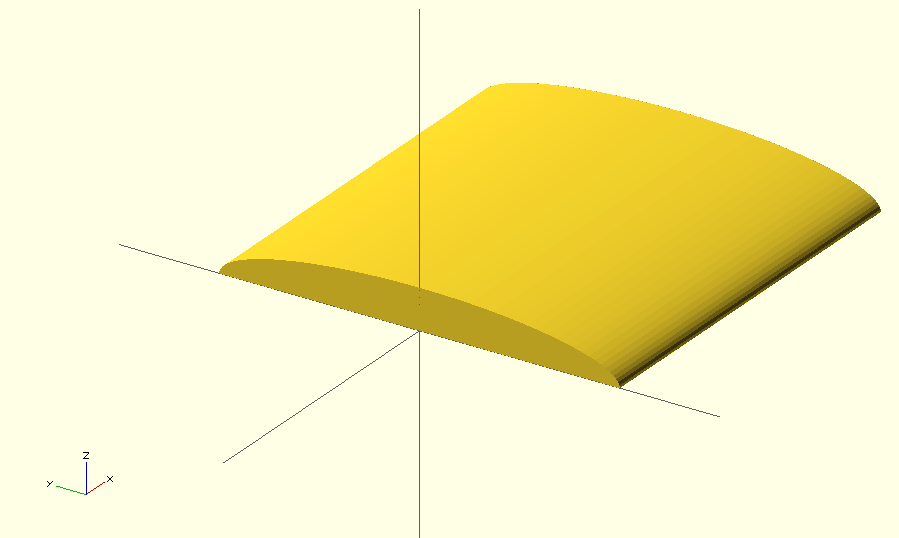

Я вот хочу написать прогу которая, например, из кривой сделает гкод, делающий волну из деревяшки....
То есть допустим есть дуга, её элементарно можно вырезать на листе МДФа.
А я хочу чтобы в поперечном сечении этот лист МДФа принял форму заданной кривой )
Уже почти набросал скриптик на перле, который будет делать утоньшение по формуле окружности, но через редактор это было бы вообще супер.
Это сложно будет сделать? питон в глаза не видел, на перле прогаю лет 15 уже )

Николай, СПАСИБО ОГРОМНОЕ! Буду крутить Матч!
Респект авторам GCODETOOLS!!!
PS. Фото в завершение:

vvpolyakov писал(а):А ты сам его пишешь?
ну не я один :roll:
vvpolyakov писал(а):Я вот хочу написать прогу которая, например, из кривой сделает гкод, делающий волну из деревяшки....
перл это еще одна черная магия :). Говорят писать на нем здорово, но читать (код) на нем практически не возможно :).
Ты хочешь сделать что-то вроде center line графировки? Видел Engraving от Gcodetools?

да вот например =))
perl -wle '(1 x $_) !~ /^(11+)\1+$/ && print while ++ $_'
выводит простые числа, но как... минут 10 разбирался )
Engraving - не очень понял для чего это
вот, например, хочу такую фигуру получить из дуги эллипса )
Тут с арткамом чтоль ковыряться надо... проще свой скрипт набросать )

PS. Зарезания победил уменьшением в 2 раза скорости по Y (по длинной части стола станка)
Alexder1 писал(а):PS. Зарезания победил уменьшением в 2 раза скорости по Y (по длинной части стола станка)
Попробуй ускорение сделать по больше - тоже скорее всего сработает...

vvpolyakov писал(а):вот, например, хочу такую фигуру получить из дуги эллипса )
эмм... а кажись понял... когда-то писал функцию loft для вырезания таких фигур... но с ней не особо срослось...
проще всего такое наверное в image-to-gcode сделать. Генеришь картинку с высотами и в image-to-gcode. Ты в чем режешь, в LinuxCNC или Mach?

проще написать прогу для гкода сразу, не придётся разбираться с чужими глюками... )
Я в linuxcnc режу
на днях попробую набросать, посмотрим, что получится
