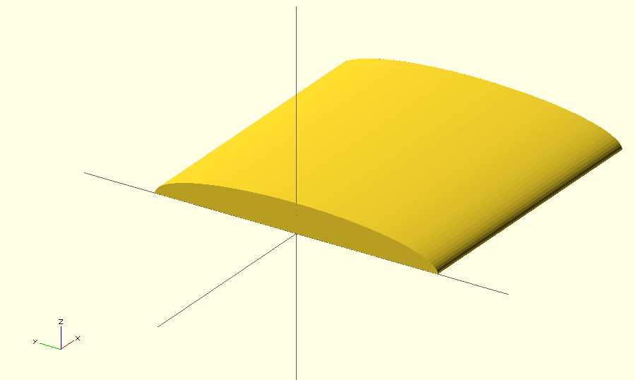

Я вот хочу написать прогу которая, например, из кривой сделает гкод, делающий волну из деревяшки....
То есть допустим есть дуга, её элементарно можно вырезать на листе МДФа.
А я хочу чтобы в поперечном сечении этот лист МДФа принял форму заданной кривой )
Уже почти набросал скриптик на перле, который будет делать утоньшение по формуле окружности, но через редактор это было бы вообще супер.
Это сложно будет сделать? питон в глаза не видел, на перле прогаю лет 15 уже )

vvpolyakov писал(а):А ты сам его пишешь?
ну не я один :roll:
vvpolyakov писал(а):Я вот хочу написать прогу которая, например, из кривой сделает гкод, делающий волну из деревяшки....
перл это еще одна черная магия :). Говорят писать на нем здорово, но читать (код) на нем практически не возможно :).
Ты хочешь сделать что-то вроде center line графировки? Видел Engraving от Gcodetools?

да вот например =))
perl -wle '(1 x $_) !~ /^(11+)\1+$/ && print while ++ $_'
выводит простые числа, но как... минут 10 разбирался )
Engraving - не очень понял для чего это
вот, например, хочу такую фигуру получить из дуги эллипса )
Тут с арткамом чтоль ковыряться надо... проще свой скрипт набросать )
Снимок.PNG (5726 просмотров) <a class='original' href='./download/file.php?id=35515&sid=6dda28c8dff8b18d247861005ac8f76c&mode=view' target=_blank>Загрузить оригинал (29.48 КБ)</a>

vvpolyakov писал(а):вот, например, хочу такую фигуру получить из дуги эллипса )
эмм... а кажись понял... когда-то писал функцию loft для вырезания таких фигур... но с ней не особо срослось...
проще всего такое наверное в image-to-gcode сделать. Генеришь картинку с высотами и в image-to-gcode. Ты в чем режешь, в LinuxCNC или Mach?

проще написать прогу для гкода сразу, не придётся разбираться с чужими глюками... )
Я в linuxcnc режу
на днях попробую набросать, посмотрим, что получится
