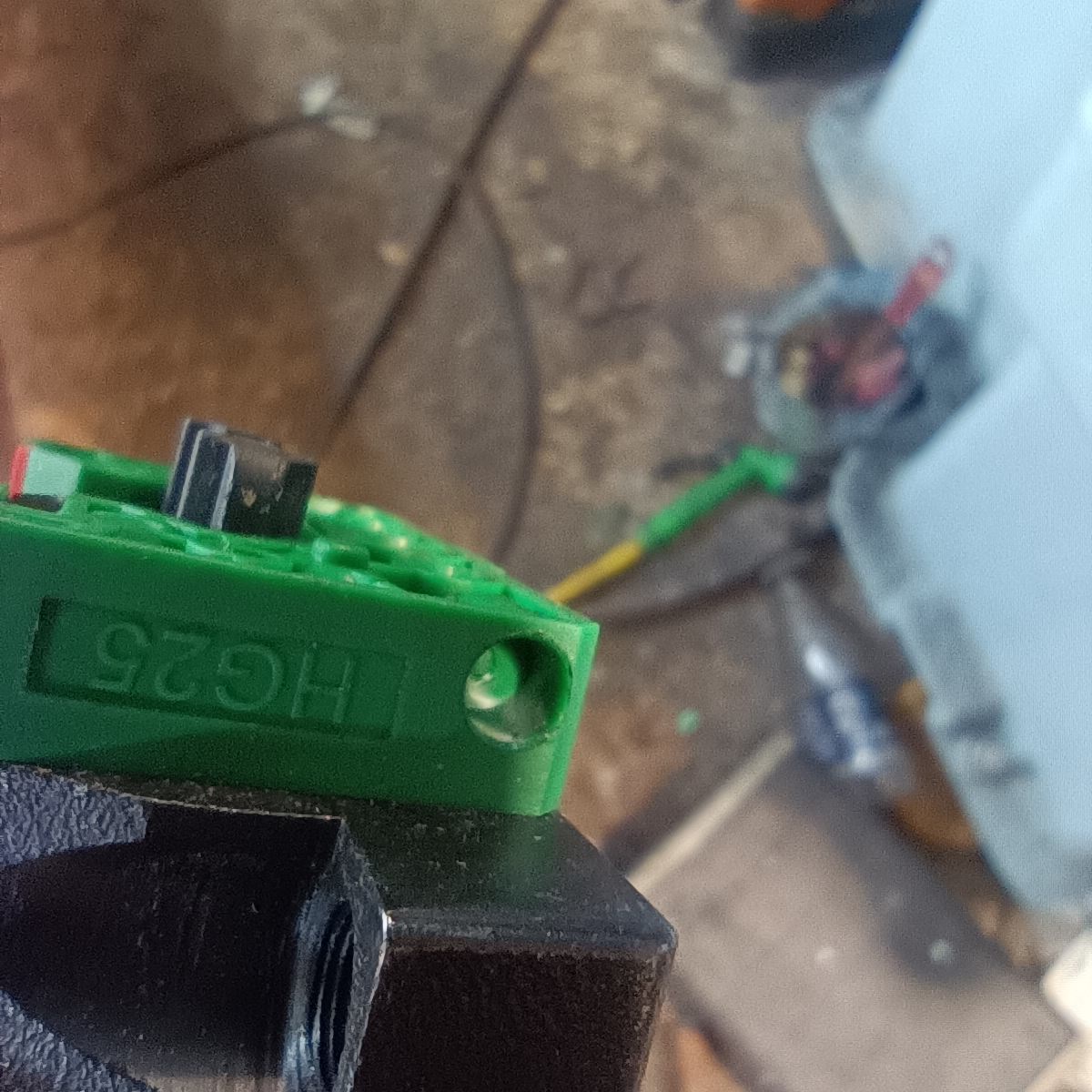

Возник вопрос по смазке. Смотрю как маломаййский технарь и не могу понять что за собака зарыта в каретках. Ни одого отверртия для смазки сквазной нет . Поясните пожалуйста как может попасть смазка между шариками и рельсами если там нет канала? Думал автосмазку устроить с боку но там глухо. Я понимаю что ни чего не понимаю. Даже если просверлю канал с одной стороны , как смазка попадёт в другую,?
IMG_20250325_193453.jpg (2083 просмотра) <a class='original' href='./download/file.php?id=213736&mode=view' target=_blank>Загрузить оригинал (668.31 КБ)</a>
IMG_20250325_193504.jpg (2083 просмотра) <a class='original' href='./download/file.php?id=213737&mode=view' target=_blank>Загрузить оригинал (733.48 КБ)</a>
IMG_20250325_193622.jpg (2083 просмотра) <a class='original' href='./download/file.php?id=213738&mode=view' target=_blank>Загрузить оригинал (1.07 МБ)</a>
IMG_20250325_201412.jpg (2078 просмотров) <a class='original' href='./download/file.php?id=213739&mode=view' target=_blank>Загрузить оригинал (237.88 КБ)</a>
IMG_20250325_201445.jpg (2078 просмотров) <a class='original' href='./download/file.php?id=213740&mode=view' target=_blank>Загрузить оригинал (251.85 КБ)</a>

Каналы сквозные и вполне все нормально подается. Только при последовательном соединении кареток равномерной подачи смазки не выйдет. Нормально будет смазываться, если каждая каретка отдельно идет на гребенку.
