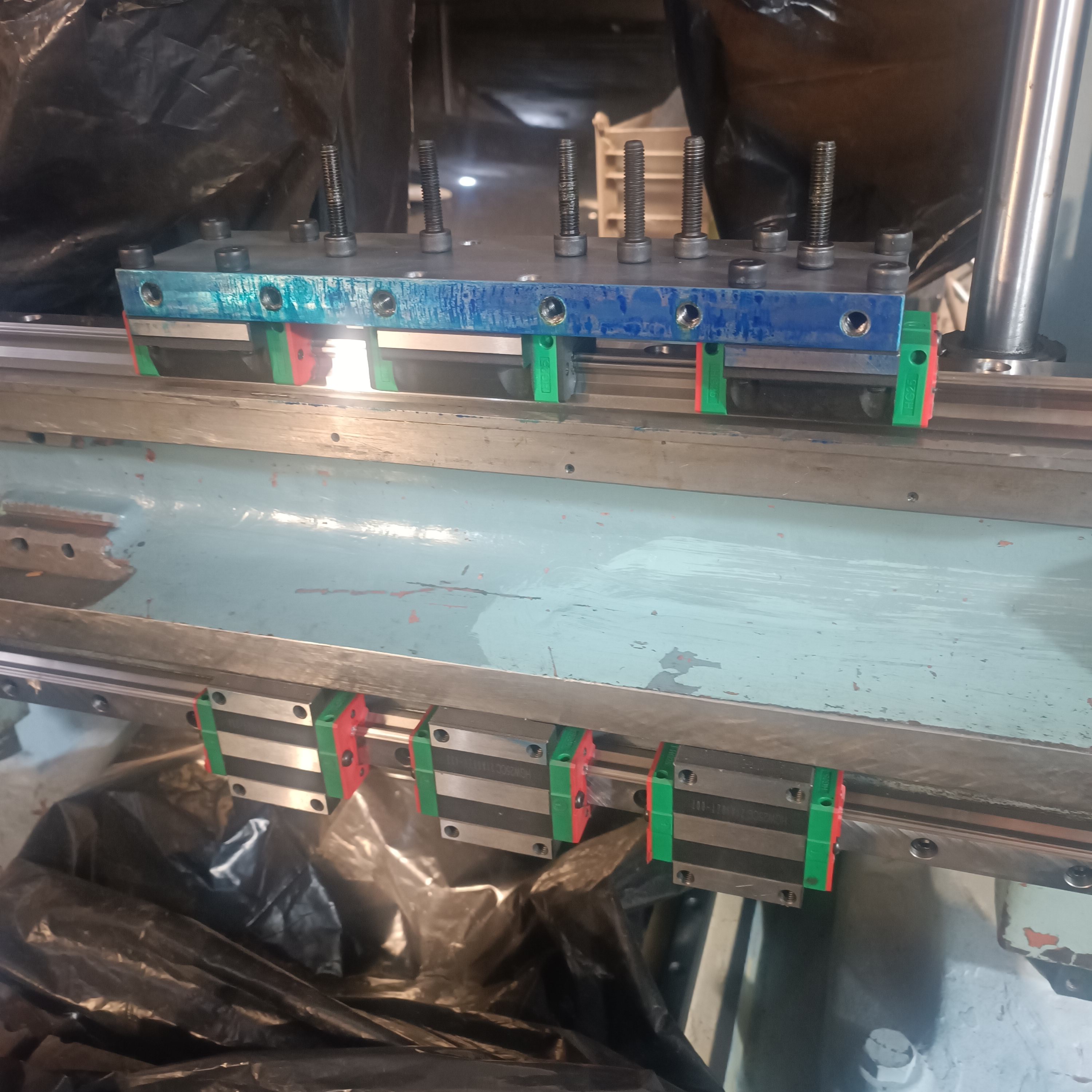

Решил рельсы на стану установть не на гипс или полосу , а на выточенные отшлифованные и отшабрннные шайбы. После выравниваня релсы залил это всё гипсом. Померил на краях +- 3 сотки по ценру понулям. думаю пойдет.
Сами релсы имели винт, но при затяжке выровнялись в пределах сотки.
По столу решил делать без проставок. Напрямую коретку к столу. Всего 6 шт на стол. Не знаю почему но какие то темные силы заставили сделать 6 ,а не 4.

kurara писал(а): ↑ Возник вопрос. Почему не оставляют балку на родных ласточкиных направляющих, а меняют на рельсы?
есть у меня коллега по городу - они на 6р12 сделали ЧПУ на родных направляйках. Точность не получилась. Ластохвост немного гуляет, и прямоугольник тяжело получить. Либо освобождаешь клин и стол/суппорт ездит - либо поджимаешь клин и надо на ось ставить мотор сильно мощнее (2-3 квт). там никакие 0.75 не справляются. А поднимать суппорт весом в 1 тонну вообще.
Кароче поставили рельсы - все поехало как по рельсам, а не по маслу.

ex71 писал(а): ↑11 дек 2024, 17:11
Обсолютно согласен. Темные мысли об этом в прошлом. Установил стол на релсы, все как по рельсам.
