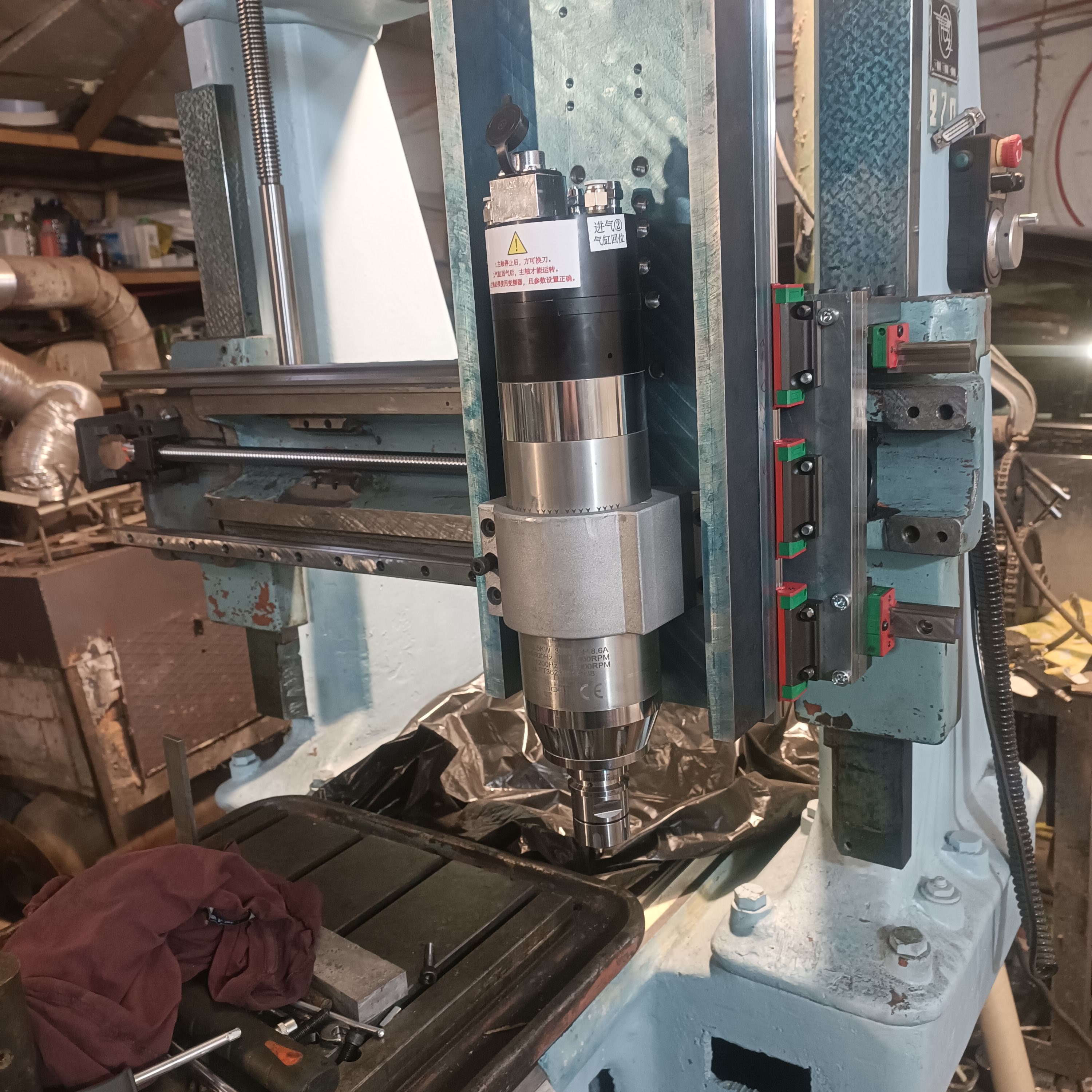

Благодарю . Стол увесистый думаю поставить 6 кареток что бы можно было выезжать не много за пределы станины по рельсам.

MiG77 писал(а): ↑26 сен 2024, 10:43
kurara писал(а): ↑ Верхняя имеет угол , решил этот угол поймать на плите оси z.
Рельс с кареткой под углом не долго проживут. Они не рассчитаны на такое.
Не могу отрицать. Но не знаю на сколько быстрее произойдёт износ? Там нижняя рельса будет стоять как надо, а на неё идёт основная нагрузка. Тяжесть оси z будет компенсироваться противовесом . Технически без привлечения охулиордических средств можно дополнить еще одним рельсом и каретками , или просто каретками.

Re: [Тип станкаП ] по [стали] [500х400у280z Из стальных профилей.
Сообщение MiG77 »
kurara писал(а): ↑ Стол увесистый думаю поставить 6 кареток что бы можно было выезжать не много за пределы станины по рельсам.
Если это будет выглядеть как на фото, то это несколько не обдуманное решение. Каретка будет съезжать с рельса? Кстати у меня 4 каретки, стол очень легко катается.
donvictorio
Сообщения: 2349
Репутация: 683
Настоящее имя: Виктор
Сообщение donvictorio »
https://www.chipmaker.ru/topic/135284/
достаточно 4х кареток. как правильно их расположить по ссылке выше. но по большому счёту пофигу, они сильно перекрывают и статическую и динамическую нагрузку.
Сообщение kurara »
[quote=MiG77 post_id=662804 time=1727374114 user_i
[/quote]
[/quote]
Нет ни как на фото. Рельсы будут длиннее станины и если каретки 4 то при выезде за пределы опор рельсы будут прогибаться .
donvictorio писал(а): ↑26 сен 2024, 21:49 https://www.chipmaker.ru/topic/135284/
На столе места под каретки только только по краям и середине. А чем плохо 6 кареток? Или просто ради экономии?
Сообщение MiG77 »
kurara писал(а): ↑ Рельсы будут длиннее станины
Да уж, я впечатлен :thinking:
Сообщение kurara »
MiG77 писал(а): ↑27 сен 2024, 08:26
Станина 125, рельсы 150 см. Останется место для инструмента или для защиты направляющих
Сообщение MiG77 »
kurara писал(а): ↑ А какая толщина вставок?
18 мм
Сообщение kurara »
После 12 проходов шабером картина улучшилась. Думаю ещё десяток и хватит. Не знаю на сколько надо углубляться в точность в моём случае, но гемор ещё тот.
Сообщение kurara »
В общем все в пределах одного деления уровня 0.05. Стоит ли дальше гемороитсся? Эту направляющую буду делать базой от чего плясать. Я так понимаю что можно выравнивать до безконечности
Сообщение kurara »
Вопрос не простой . Есть ли смысл фиксатора резьбы для болтов рельс? Ставят ли гровера на эти болты? Или просто подтянул и усё?
есть смысл в фикстаторе резьбы, в гроверах смысла нет, как и в пружинных шайбах.
вибрации фрезы откручивают любые болты.
Сообщение kurara »
Вроде ни кто не ставит на фиксатор, просто закручивают динаметрическим ключом и всё. Пока удивляюсь кривизне сурового Челябинского поверочного инструмента
Сообщение ridirt »
я просто затягиваю очень сильно и ничего не раскручивается. на фиксатор есть смысл сажать то что 100% разбирать не будешь, особенно там где элементы сидят на одном или двух болтах.
Сообщение kurara »
Спасибо! Уровень шабровщика у меня " бог +5g" по этому наверное я на этом закончу эпопею по базам для рельс. Предстоит более интересная тема по подкладкам на станину толщиной 13.37 . Решил её сделать из полосы 14х30. Отказался я от гипса на станиу как делали ребята из чипмейкера.
Сообщение kurara »
Всё-таки решил поставить рельсы ровно . Не нашёл кто отфрезерует ,пришлось городить приспособу и болгарить.
Сообщение ridirt »
а сама рельса к чему прикручена?
Сообщение kurara »
ridirt писал(а): ↑29 окт 2024, 00:46 а сама рельса к чему прикручена?
Рельса прикручена к основанию , там где и должнаработать. После отрезки шлифанул алмазным диском . Вроде получилось не хуже фрезера.
