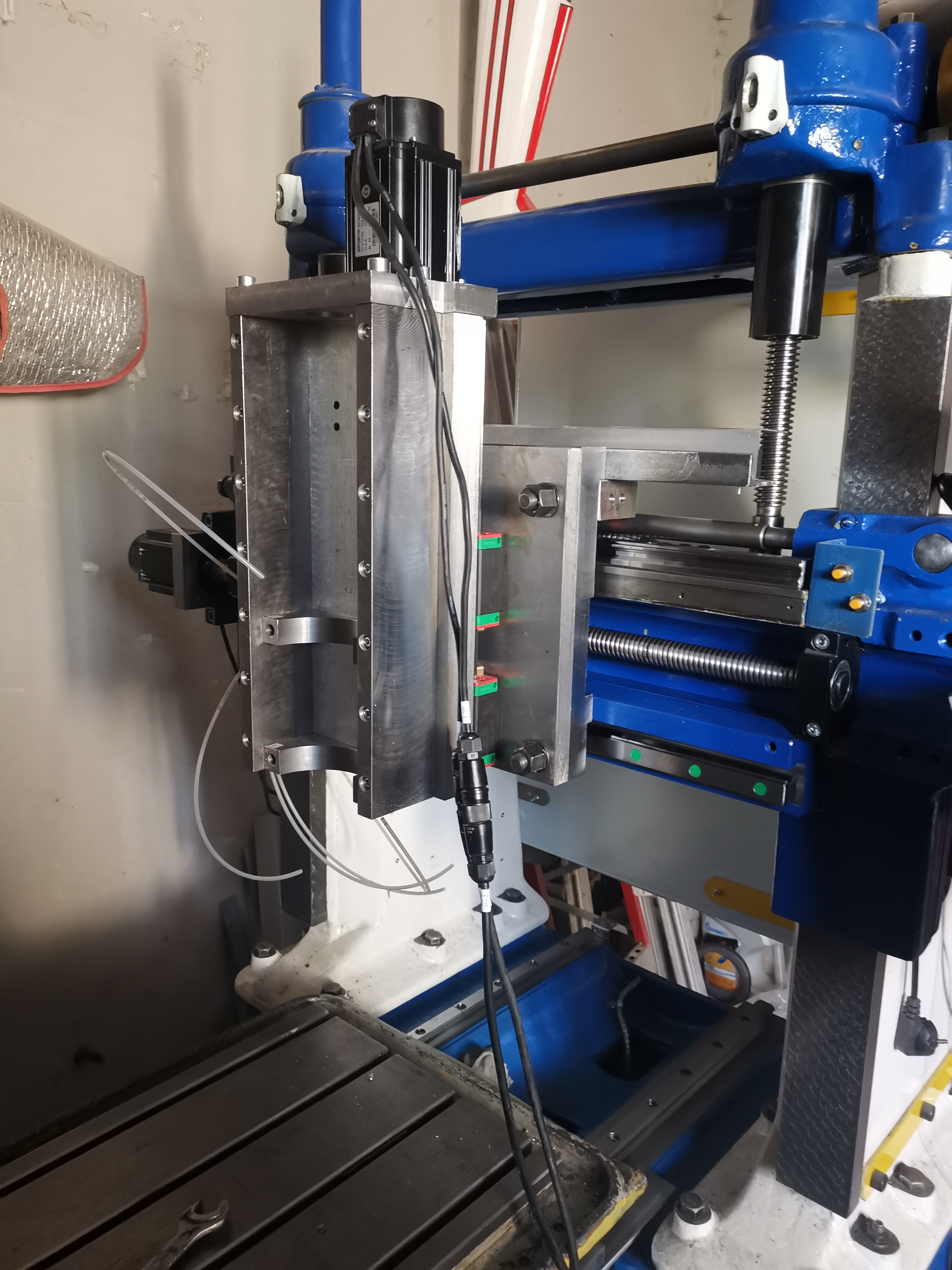

MIG77 , Хватает жёсткости для обработки стали? Я так понимаю по оси z используя кр450 появляется дополнительный ход .И так понимаю этот ход обеспечивают два винта . Не перекашивает ли при перемещениях? Или вы его зафиксировали в одном положении. Я планирую поставить уровень на эту балку и подгонять при необходимости поднятия оси. При этом как то их фиксировать. Хотя там может быть и штатный зажим оси ,z.

Жесткости хватает, снимал по 0,5мм. Проблем не было.
У меня балка подвижная, переставляю в зависимости от оснастки. Балку не перекашивает, но после опускания балки, нужно ее поднять для выборки люфтов. У балки есть зажим с концевиком.
Балку фрезеровать по любому придется, тк надо будет ставить опоры под ШВП и серву. Поэтому сразу и отфрезеровали места под рельсы.

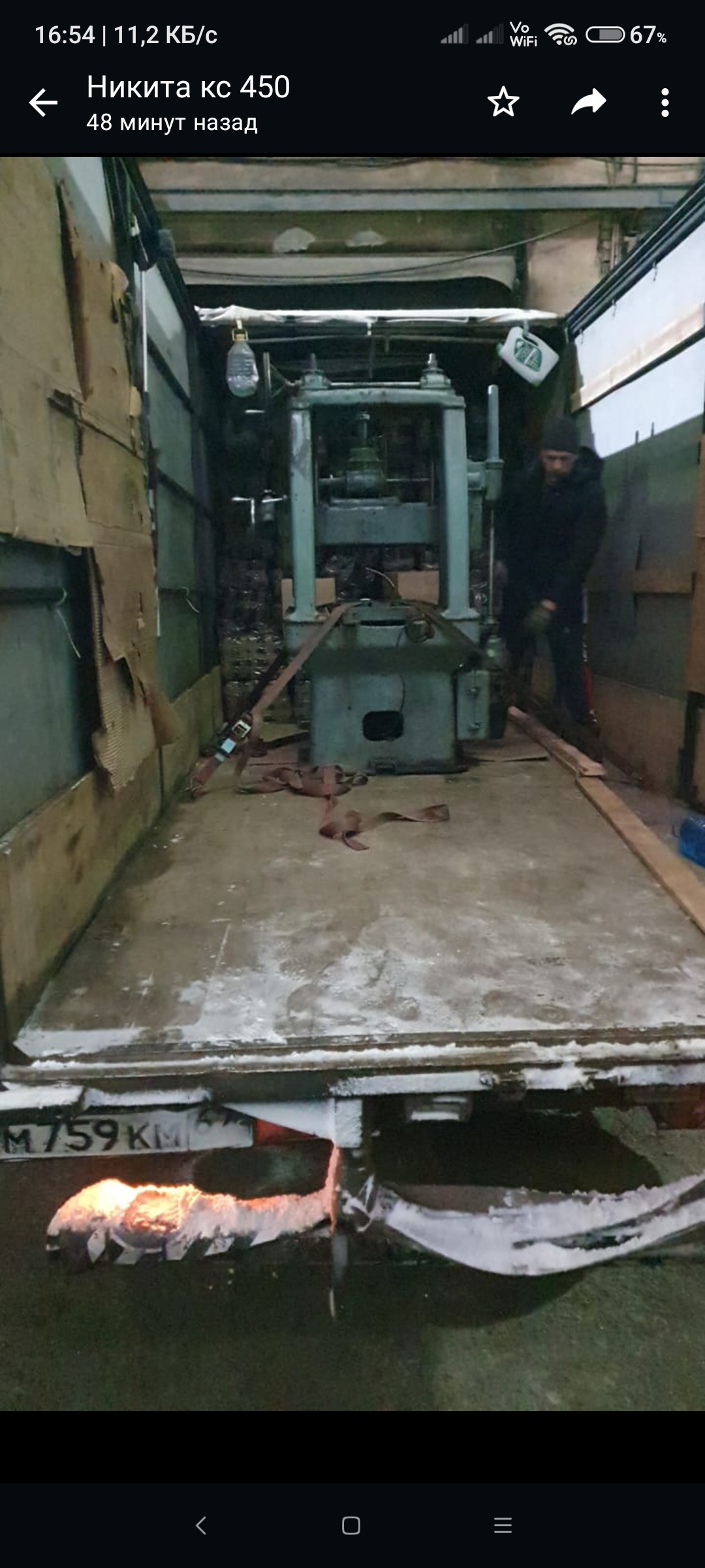

Походу тема будет интересной, станок уже едет.
Screenshot_2024-01-16-16-54-23-633_com.whatsapp.jpg (1141 просмотр) <a class='original' href='./download/file.php?id=210507&mode=view' target=_blank>Загрузить оригинал (876 КБ)</a>

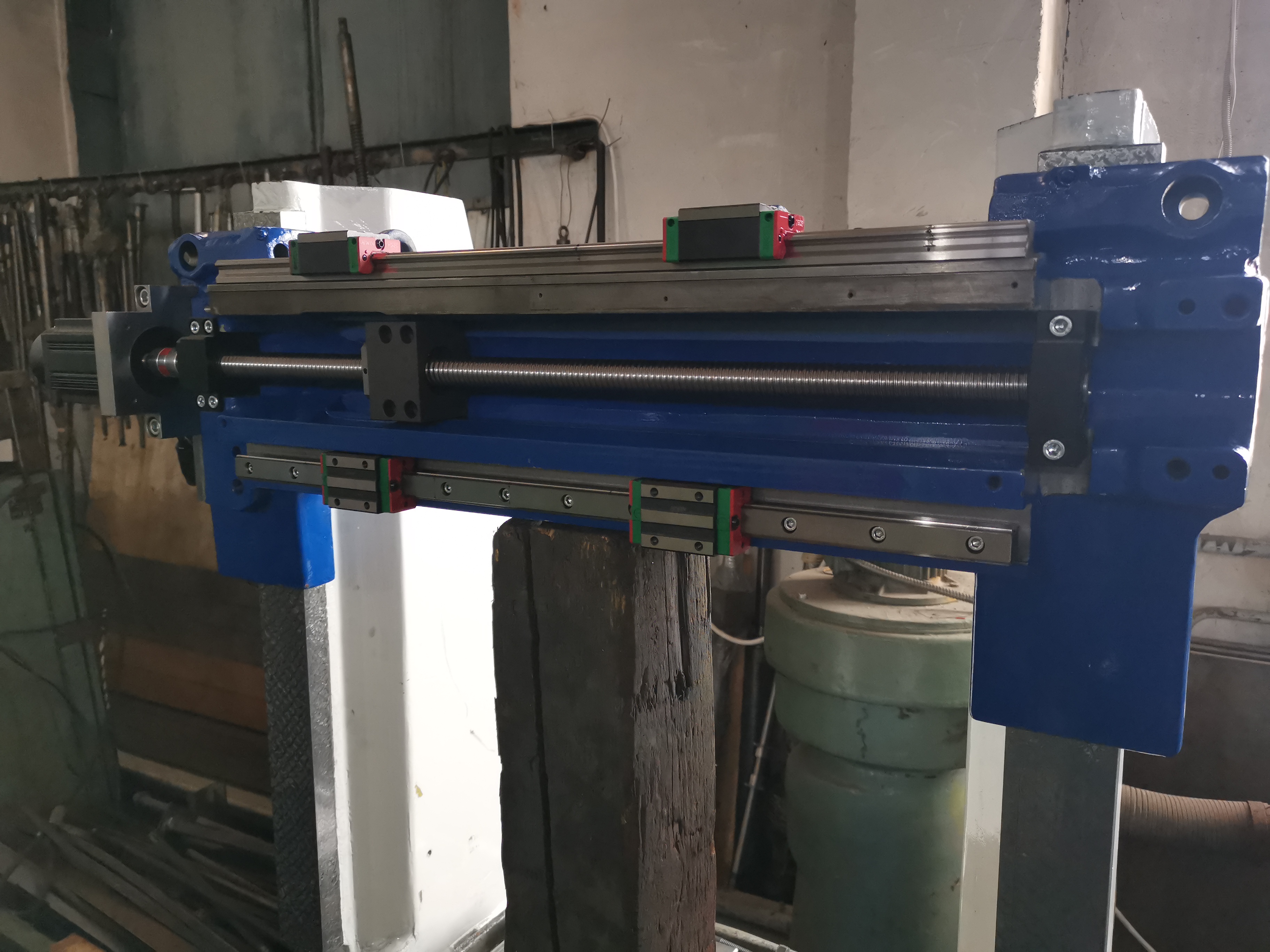

kurara писал(а): ↑ Ось z как сделали ?
IMG_20220629_132342.jpg (1130 просмотров) <a class='original' href='./download/file.php?id=210508&mode=view' target=_blank>Загрузить оригинал (2.71 МБ)</a>
IMG_20220702_170640.jpg (1130 просмотров) <a class='original' href='./download/file.php?id=210509&mode=view' target=_blank>Загрузить оригинал (2.3 МБ)</a>

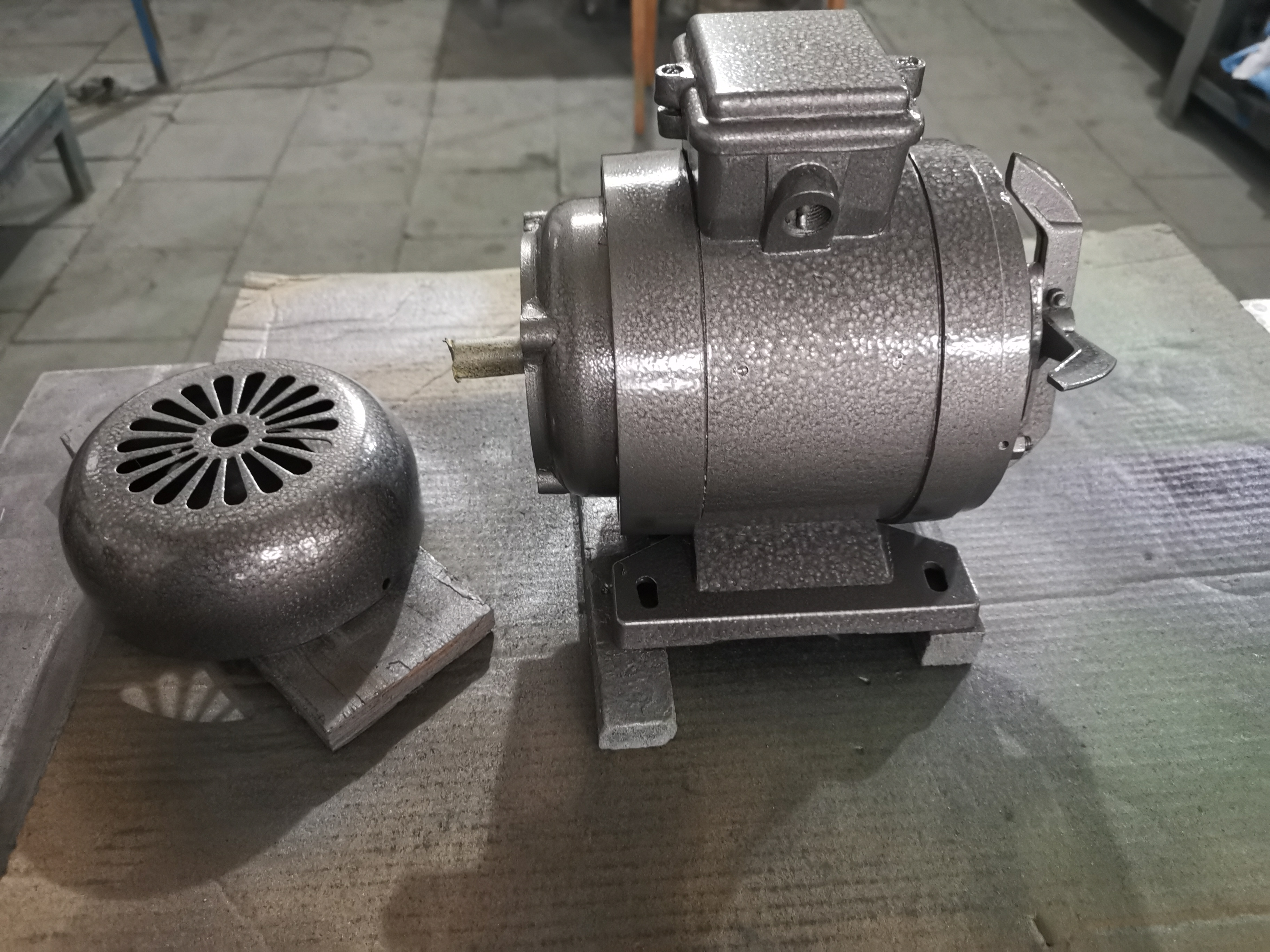

kurara писал(а): ↑ Передвигаете в ручную штурвалом? Штатный двигатель и редуктор сняли?
Все оставил и рукоятку и мотор. Мотор обычный на 380 вольт. Отреставрировал только.
IMG_20211027_152613.jpg (1130 просмотров) <a class='original' href='./download/file.php?id=210510&mode=view' target=_blank>Загрузить оригинал (2.59 МБ)</a>

Красота!!! Какой шпиндель стоит? По z без учёта траверсного перемещения какой ход?

Шпиндель обычный китайский диаметр 100мм, 3квт. номинальные обороты 12000. По Z ход 180мм. Вес оси Z в сборе 50кг. Стоят газовые пружины.

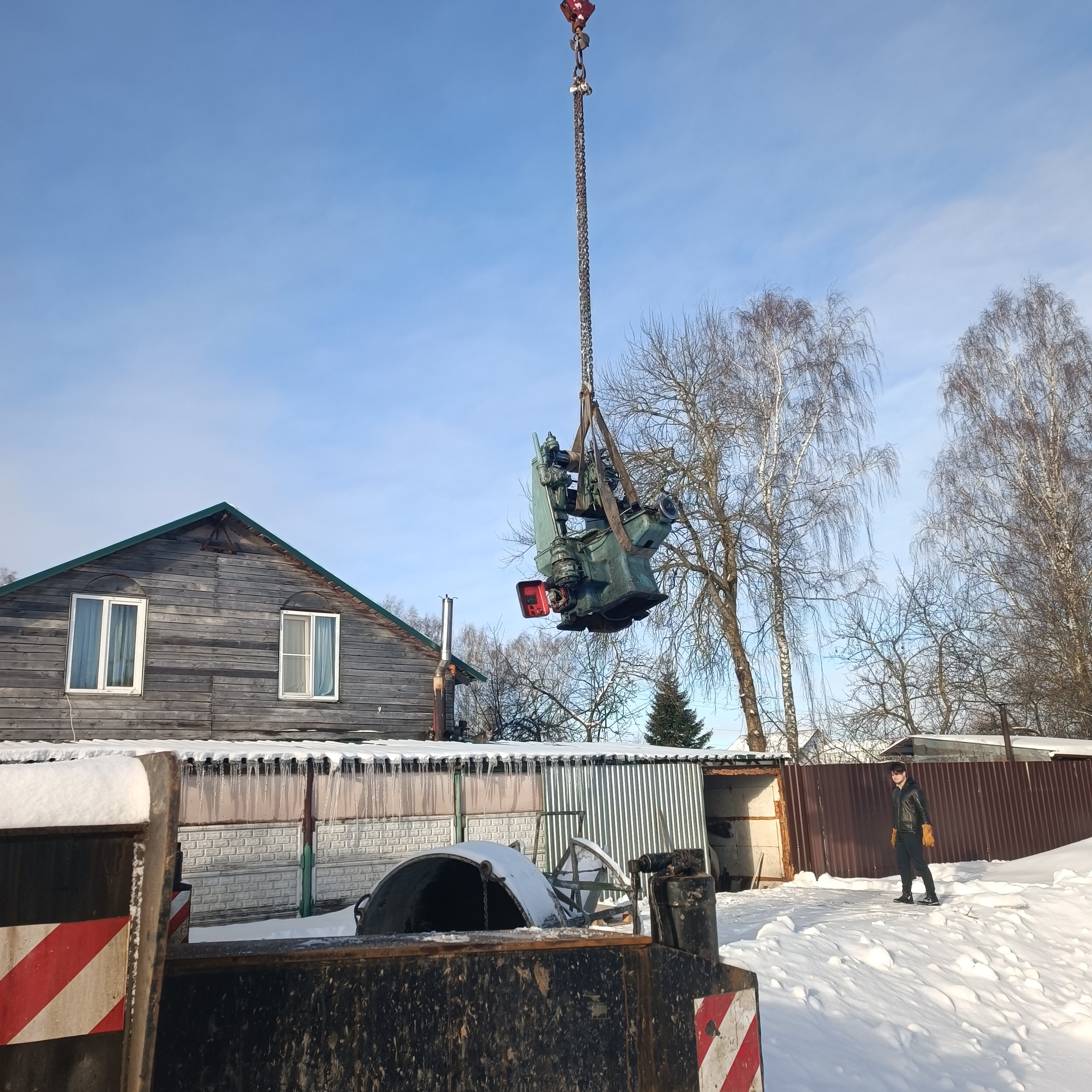

Mig77 спасибо.Прилетел и мой станок. Состояние лучше чем я представлял. Заводское шабрение не стёрто. Сейчас консервирую и до тепла. А пока сбор информации. Буду рад любой . Благодарю всех кто делится . Иногда мелочь спасает от грубой ошибки.
IMG_20240117_132351.jpg (1031 просмотр) <a class='original' href='./download/file.php?id=210517&mode=view' target=_blank>Загрузить оригинал (1.24 МБ)</a>
