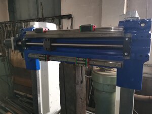

Re: [Тип станкаП ] по [стали] [500х400у280z Из стальных профилей.
Сообщение MiG77 »
Жесткости хватает, снимал по 0,5мм. Проблем не было.
У меня балка подвижная, переставляю в зависимости от оснастки. Балку не перекашивает, но после опускания балки, нужно ее поднять для выборки люфтов. У балки есть зажим с концевиком.
Балку фрезеровать по любому придется, тк надо будет ставить опоры под ШВП и серву. Поэтому сразу и отфрезеровали места под рельсы.

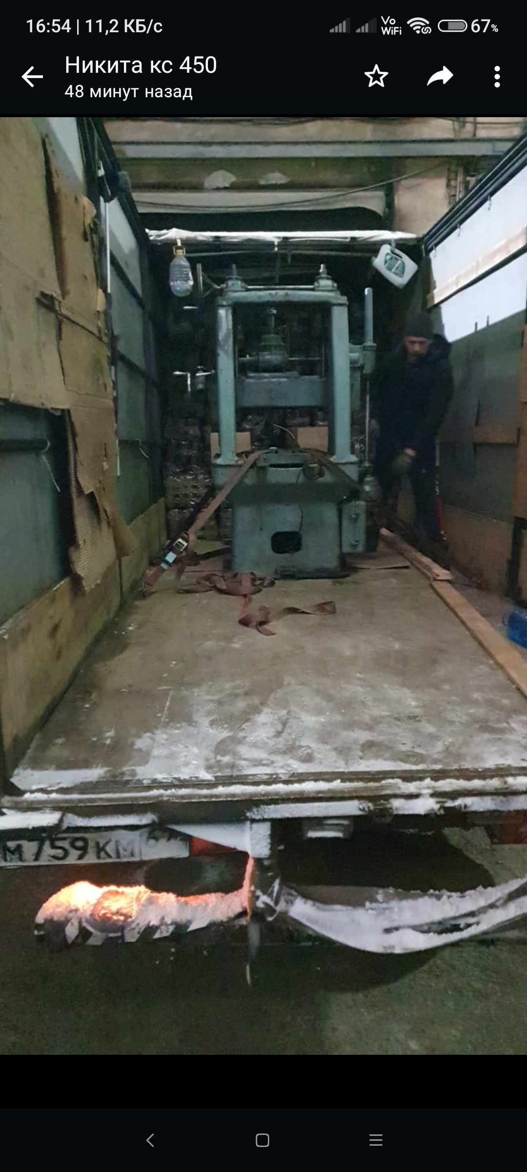

Сообщение kurara »
Походу тема будет интересной, станок уже едет.

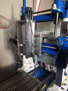

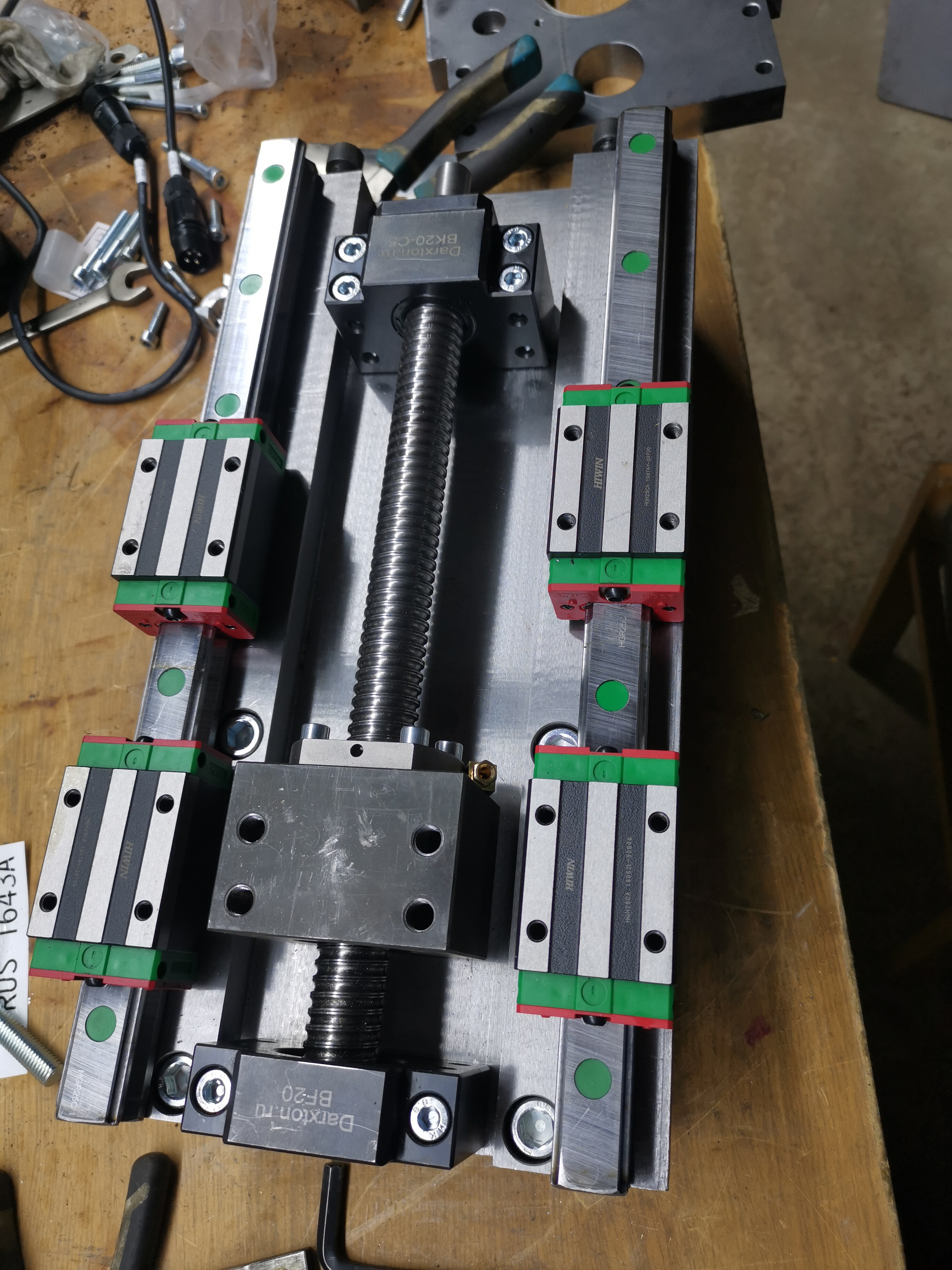

Сообщение MiG77 »
kurara писал(а): ↑ Ось z как сделали ?
IMG_20220629_132342.jpg (1145 просмотров) <a class='original' href='./download/file.php?id=210508&mode=view' target=_blank>Загрузить оригинал (2.71 МБ)</a>
IMG_20220702_170640.jpg (1145 просмотров) <a class='original' href='./download/file.php?id=210509&mode=view' target=_blank>Загрузить оригинал (2.3 МБ)</a>

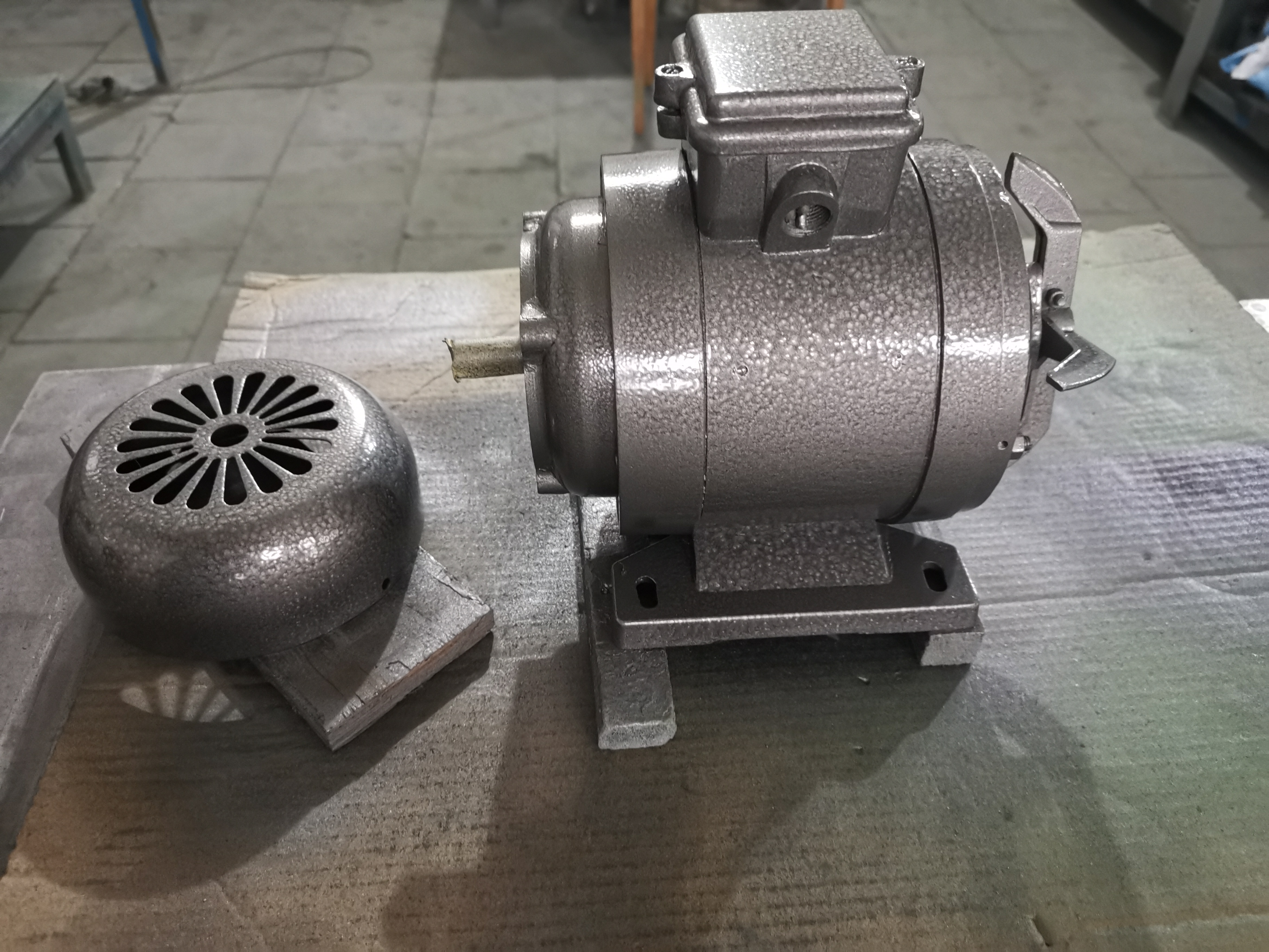

kurara писал(а): ↑ Передвигаете в ручную штурвалом? Штатный двигатель и редуктор сняли?
Все оставил и рукоятку и мотор. Мотор обычный на 380 вольт. Отреставрировал только.

Сообщение kurara »
Красота!!! Какой шпиндель стоит? По z без учёта траверсного перемещения какой ход?
MiG77
Сообщения: 119
Зарегистрирован: 16 фев 2020, 22:02
Репутация: 20
Настоящее имя: Головкин Михаил Валентинович
Откуда: Речицы
Сообщение MiG77 »
Шпиндель обычный китайский диаметр 100мм, 3квт. номинальные обороты 12000. По Z ход 180мм. Вес оси Z в сборе 50кг. Стоят газовые пружины.

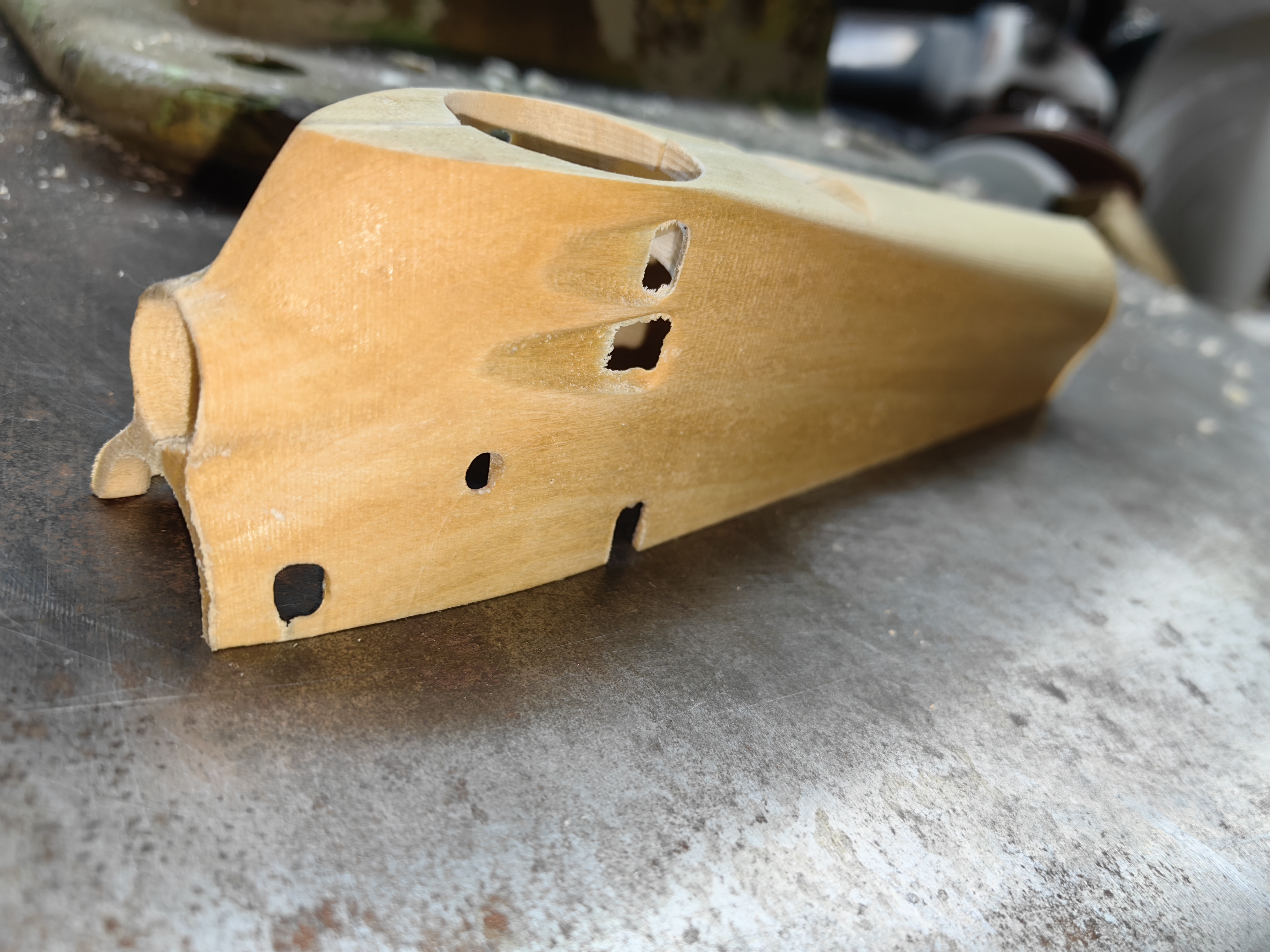

Сообщение MiG77 »
kurara писал(а): ↑ Так понимаю что автосмена инструмента за счёт поля
Нет, не за счет поля. Инструмент находится за столом. Рабочая зона стола полностью сохранена. Согласен, что конуса без защиты не айс. Будет свободное время, переделаю.
kurara писал(а): ↑ стоит ли городить второй шпиндель для стали ?
тоже страдал такой же фигней, но потом понял, что каждый раз делать юстировку перпендикулярности оси шпинделя к столу тот еще гимор. Отказался от такой мысли. Тем более, что у меня в основном дерево и цветмет.
IMG_20231227_181930.jpg (1075 просмотров) <a class='original' href='./download/file.php?id=210514&mode=view' target=_blank>Загрузить оригинал (5.32 МБ)</a>

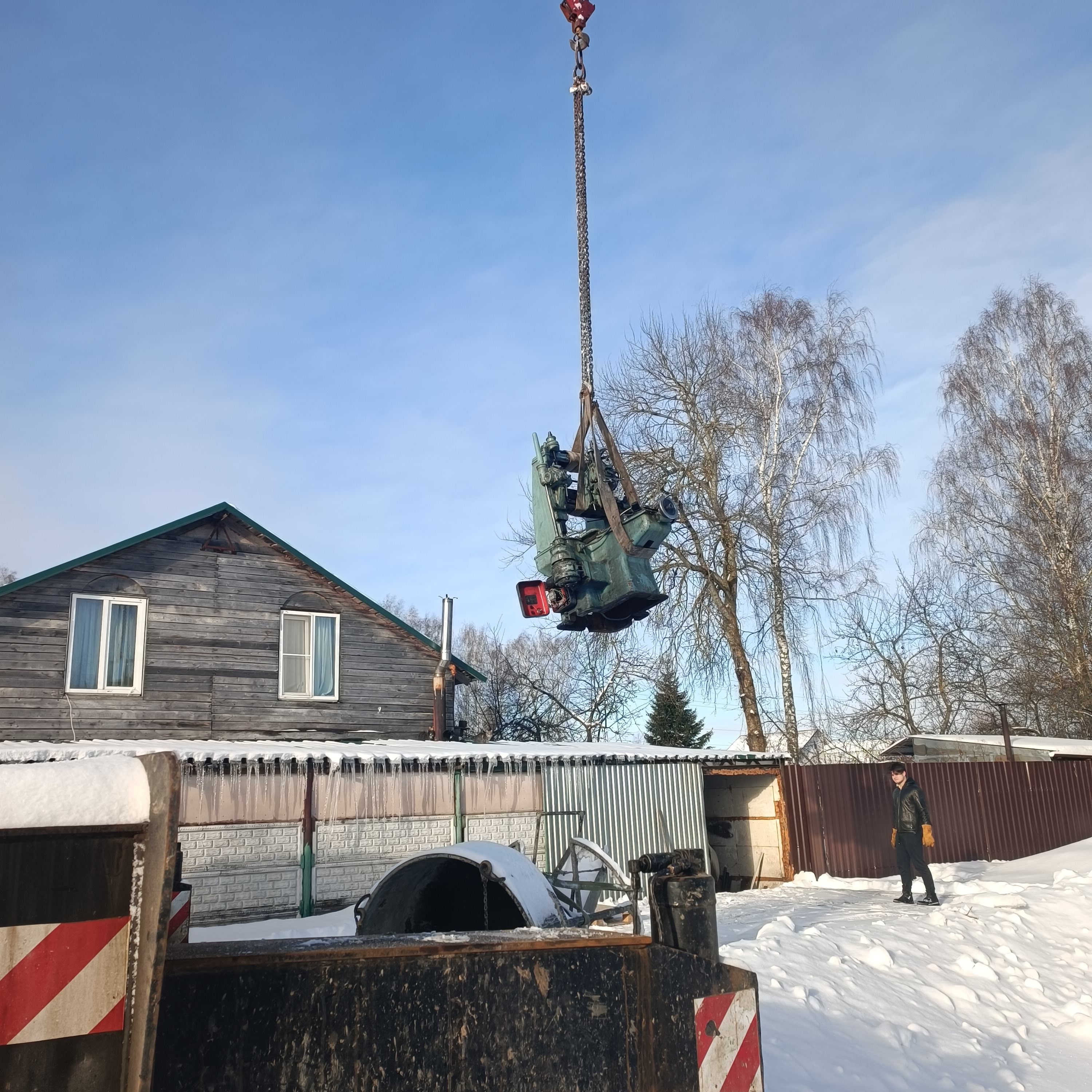

Сообщение kurara »

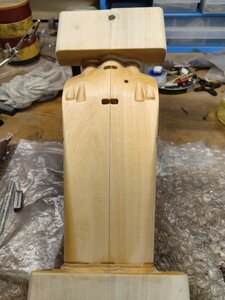

Mig77 спасибо.Прилетел и мой станок. Состояние лучше чем я представлял. Заводское шабрение не стёрто. Сейчас консервирую и до тепла. А пока сбор информации. Буду рад любой . Благодарю всех кто делится . Иногда мелочь спасает от грубой ошибки.
