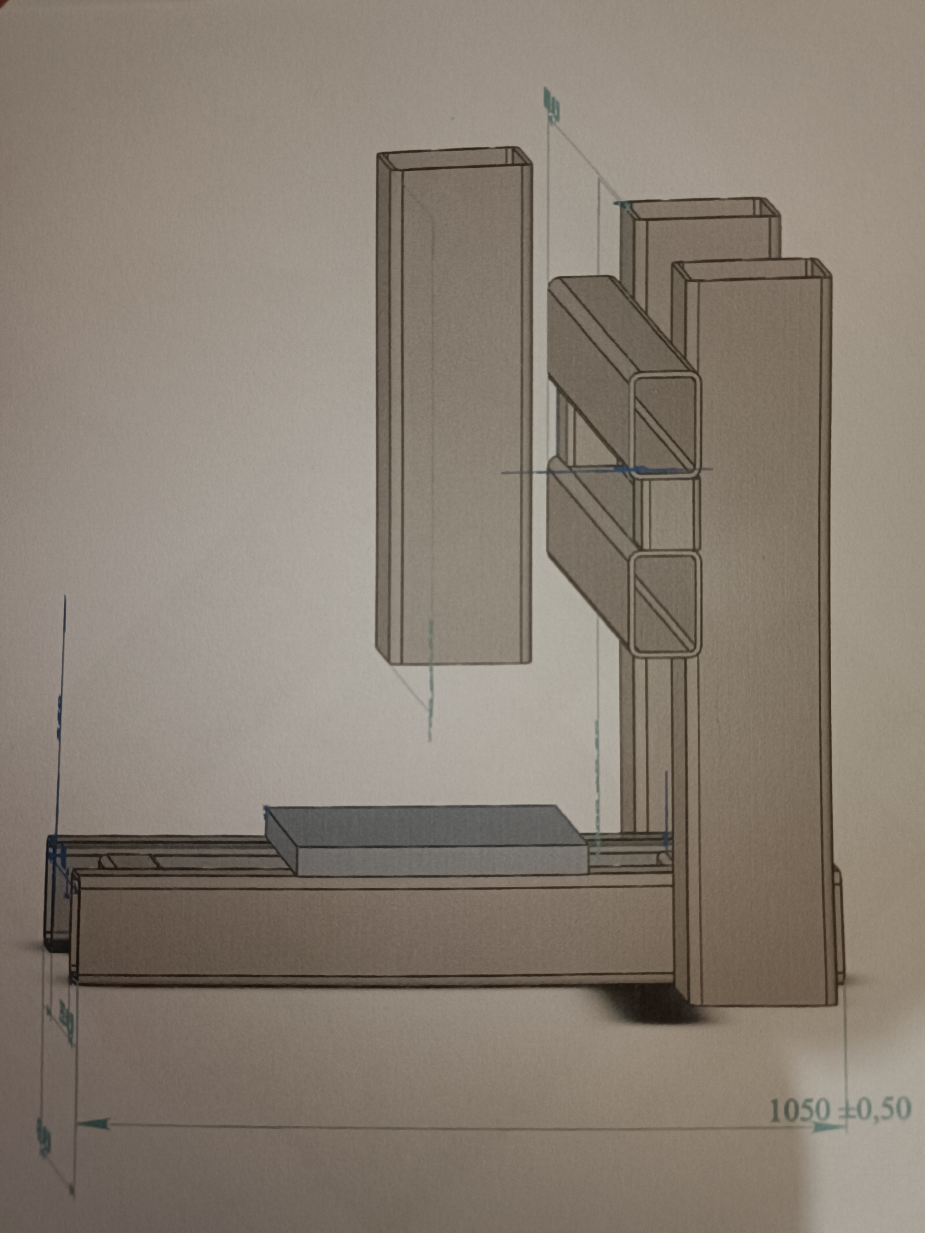

Вот и моя очередь заморочиться наступила.
Не нашёл темы с гибридной станиной , но замысел такой. Есть стальные толстостенные профильные трубы150х100х8мм. и 200х200х5мм. Лютые китайские направляющие с кареткам 25; швп 2005 тоже не породистые. 3 комплекта шаговиков с энкодерам .И едут шпиндель 3.5кв частотник и стойка DDSC 4.1 на 4 оси. Из этого всего есть желание сделать для своих нужд станок который может грызть сталь.
Опыта построения станков высокой жестокости и точности нет. По этому буду задавать глупые вопросы по ходу стоительства.
Профиля не хочу сваривать что бы была возможность регулировки .После отладки все профиля и вокруг нижней площадки хочу залить безусадочным бетоном..но это потом. Профиля будут крепится болтами . Примерные размеры и замысел на фото.
1704748846722319168265787610521.jpg (97975 просмотров) <a class='original' href='./download/file.php?id=210273&mode=view' target=_blank>Загрузить оригинал (4.67 МБ)</a>

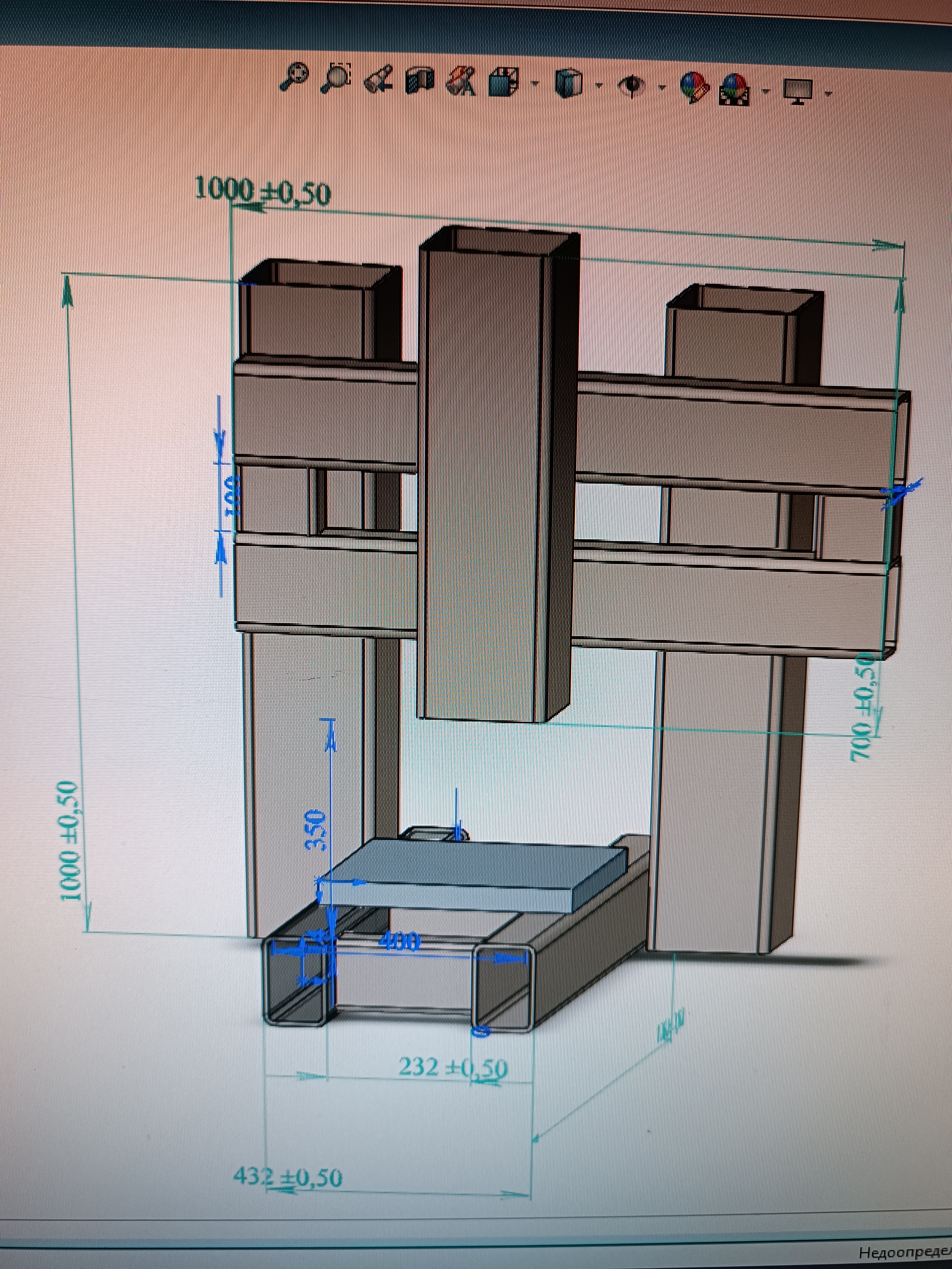

Первое что хочу сделать это отдать на фрезеровку профиля . Толщина 8 мм. Как вы думаете ,есть ли смысл терять 2мм на упоры для рельс? Или ровно фрезернуть отшабрить и упереть на цилиндрики с игольчатых подшипников с двух сторон?
Осьz будет тяжёлая тк планирую 2 шпинделя. по этому и вылет в бок. Какой вариант противовеса лучше реализовать , дайте опытный совет , можно ли использовать для этого газлифт?

ошибка №1 - строить раму из того, что есть.
трубы пусть остаются там, где они есть, с них максимум это подстолье для станка можно сделать.
начерти из толстой (16-20мм) листовины в свободной форме сварную конструкцию, до 10мм можешь смело гибку использовать (желательно до 1 метра гиб максимум). а вот потом, уже сваренную станину отдавай на фрезеровку. только учти момент - не нужно фрезеровать сварные швы и желательно околошовную зону тоже, так как придётся фрезеровать несколько раз.
это выйдет в итоге дешевле, чем то, что ты придумал, так как то, что ты придумал работать не будет и ты всё равно будешь это всё переделывать.
зы: отпускать и отжигать ничего не надо. бери сталь 1-3 и всё будет пучком.

Есть много станков из бетонных станин. Так почему профиль залитый бетоном не будет работать? И чем сварная конструкция лучше бетонной? Вы считаете что профиль 8мм не достаточен для жёсткости? Так мало того есть станки с алюминиевых профилей которые почему то работают. Утверждение что работать не будет должно продолжатся фразой "по тому что...". Спасибо конечно за совет по 16-20мм. но профиль уже порезан)).Если жестокости будет мало то еще две косых упора поставлю. Пока хочу оставить пространство над столом свободным.

юнг бетона м800 - 40МПа
юнг любой стали - 220ГПа.
бетон хорош для ступенек, для фундамента.. как основание для станины, чтобы станок не перевернуло, дешёвый вариант груза. но не для того, чтобы нести какие-либо механические нагрузки в процессе резания.
здесь на форуме много инфы по различным типам станин, с картинками, сравнениями. стоит поискать, почитать.

Да конечно благодарю за совет. Но есть то что есть. И вопросы пока остались. Дело еще в том что готовую станину не берутся фрезеровать , по крайней мере на местном уровне не нашёл, по этому придется фрезеровать по отдельности.
К стати читал про бетонные станины. Они вроде успешно использовались.Я про юнг мало знаю но 40мпа разве не хватит для жесткости? И бетон не просто а железобетон получается, шпалы под поездом выдерживают постоянные мех.нагрузки на протяжении многих лет.

не надо её целиком делать. надо из частей, которые между собой соединяются болтами, и предварительно отфрезерованы места сопряжения. это же стандартная схема сборки вообще всех станков в мире. просто масс маркет делает детали массивными, сложными и из чугуна, так как так дешевле, а единичные выгоднее сварными из стали. круче стали для станков всё равно ничего не придумали.
ещё раз повторюсь - на форуме есть много тем с подобными станками.

В моем случае единственный вариант 20мм приварить к профилю. Не пойму что не так с профилем 8мм мало?

для стали мало.

Делал станки из труб и швелеров, получалось так себе. Если резать люминий, то нормально, по стали не хватало ни жесткости ни веса. Это по сравнению из станины из 30мм плит
Бетоном заливать пустая затея. "Безусадочный " он только в сравнении с обычными бетонами, а все равно усядетми отслоится от труб. Проще, а может и лучше просто засыпь плотненько песка в трубы.

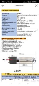

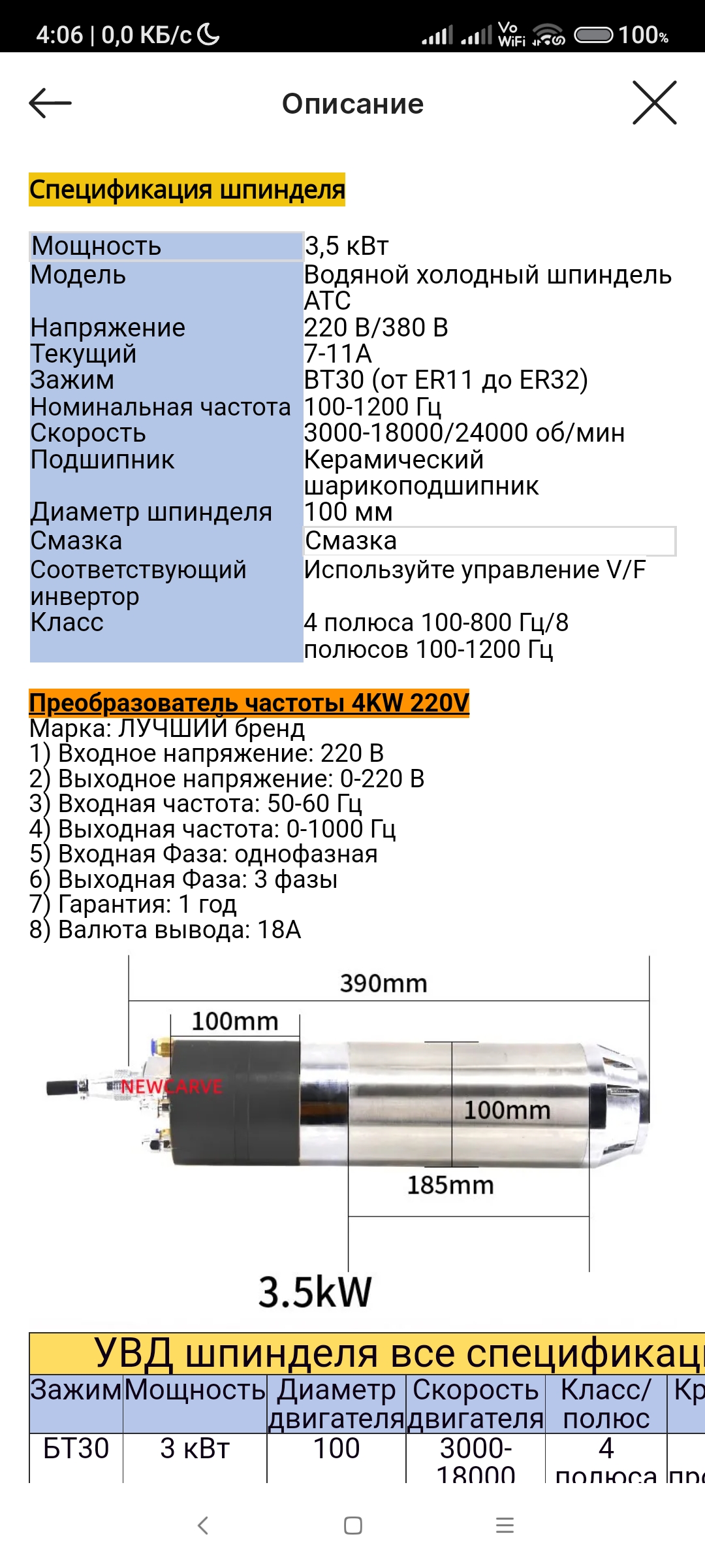

Кстати, шпиндель на какие обороты рассчитан?
. 3000-18000 этот 8 полюсов 3 фазы. Но есть желание второй для стали поставить.

Есть некоторые сомнения по шпинделю: обороты от 3к означает что обработка фрезами из быстрореза не предвидется. Остаются твердосплавные фрезы. Но им нужен очень жесткий станок иначе будет выкрашиваться режущая кромка.
Типоразмер кареток нормальный. Вопрос в том, не люфтят ли они. В идеале чтобы были с преднатягом.
Типоразмер ШВП хз, обычно он или такой же как каретки или больше. От него все зависит. Можно сделать ход лошадью - подвижный столик из тяжелой железной плиты, килограмм на 200. И каретка со шпинделем аналогично. Тогда масса будет хорошо снижать вибрации.
Если считатаешь что это перебор, не волнуйся. Момент инерции швп винта в эквивалете переплюнет эту массу.

Прочность и жесткость - совершенно разные характеристики. Все станины станочные имееют, как правило, избыточную прочность и недостаточную жесткость.
Катанный стальной профиль сваренный при прочих равных условиях намного жестче стянутого болтами.
Как правильно варить станины станков - очень поможет посмотреть старые альбомы "Детали машин" в издании Машгиза. Рекомендую, очень полезные альбомы.
