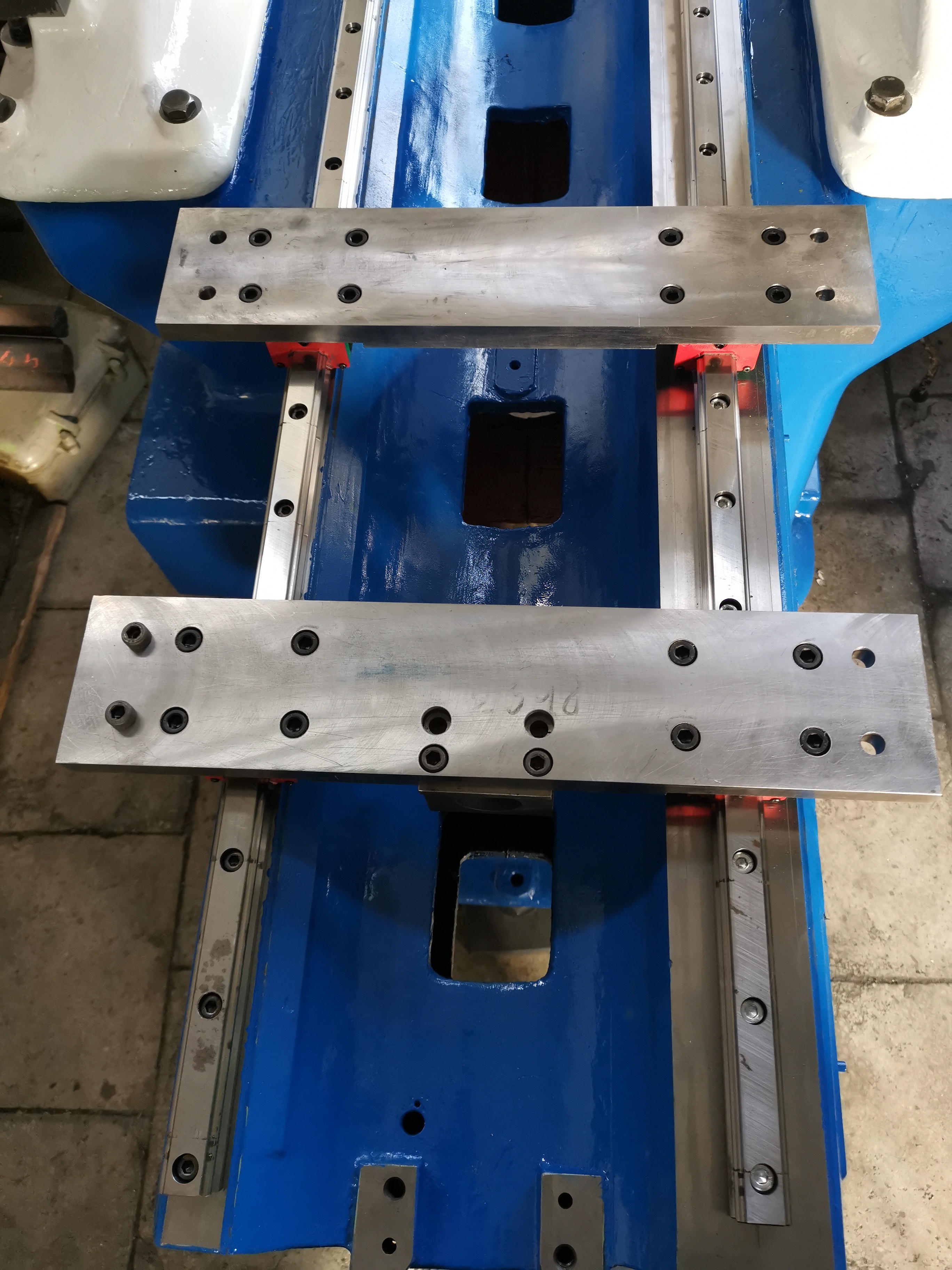

Благодарю . Стол увесистый думаю поставить 6 кареток что бы можно было выезжать не много за пределы станины по рельсам.
IMG_20240926_144303.jpg (2243 просмотра) <a class='original' href='./download/file.php?id=212479&mode=view' target=_blank>Загрузить оригинал (1.05 МБ)</a>

kurara писал(а): ↑ Стол увесистый думаю поставить 6 кареток что бы можно было выезжать не много за пределы станины по рельсам.
Если это будет выглядеть как на фото, то это несколько не обдуманное решение. Каретка будет съезжать с рельса? Кстати у меня 4 каретки, стол очень легко катается.

https://www.chipmaker.ru/topic/135284/
достаточно 4х кареток. как правильно их расположить по ссылке выше. но по большому счёту пофигу, они сильно перекрывают и статическую и динамическую нагрузку.
[/quote]
Нет ни как на фото. Рельсы будут длиннее станины и если каретки 4 то при выезде за пределы опор рельсы будут прогибаться .
donvictorio писал(а): ↑26 сен 2024, 21:49 https://www.chipmaker.ru/topic/135284/
На столе места под каретки только только по краям и середине. А чем плохо 6 кареток? Или просто ради экономии?
