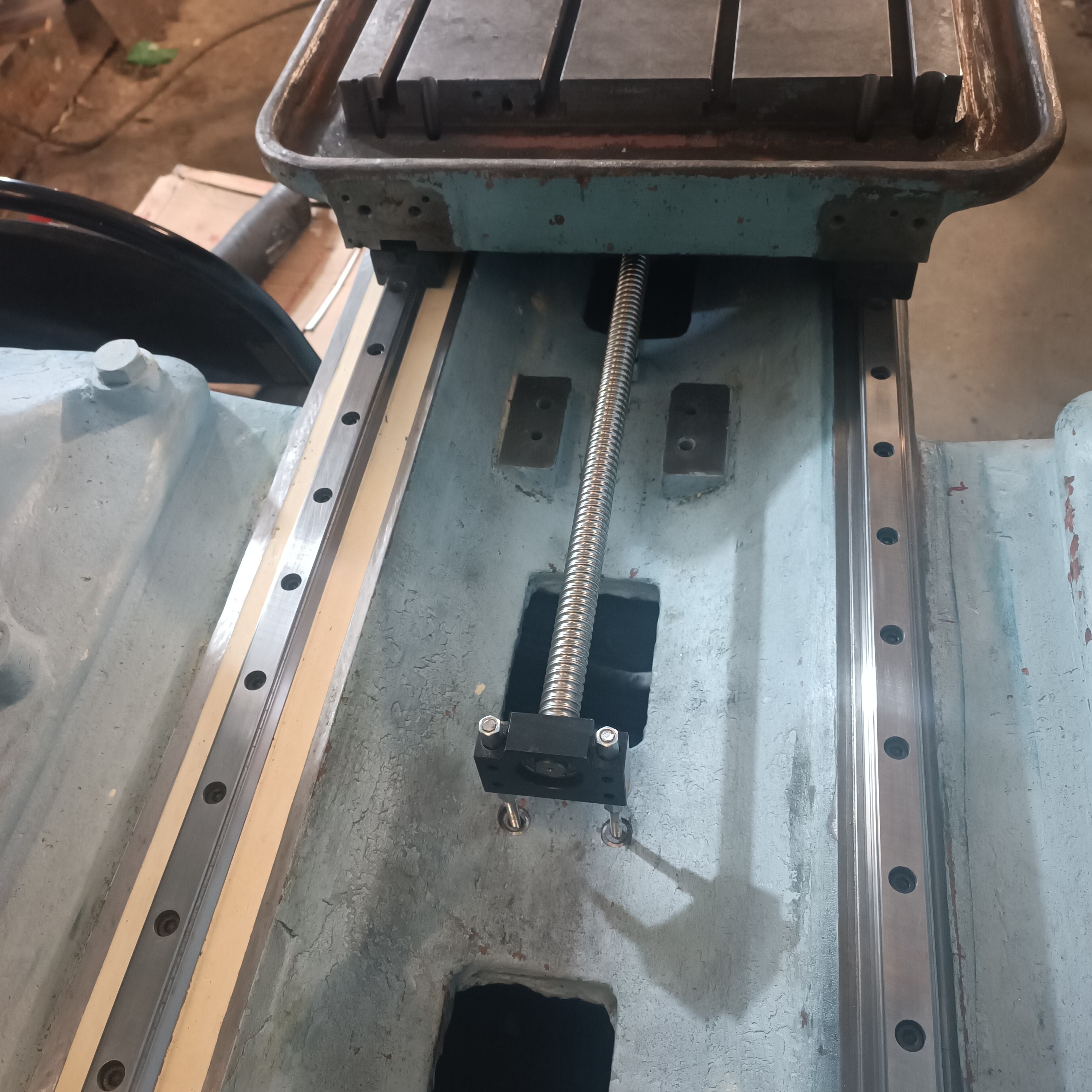

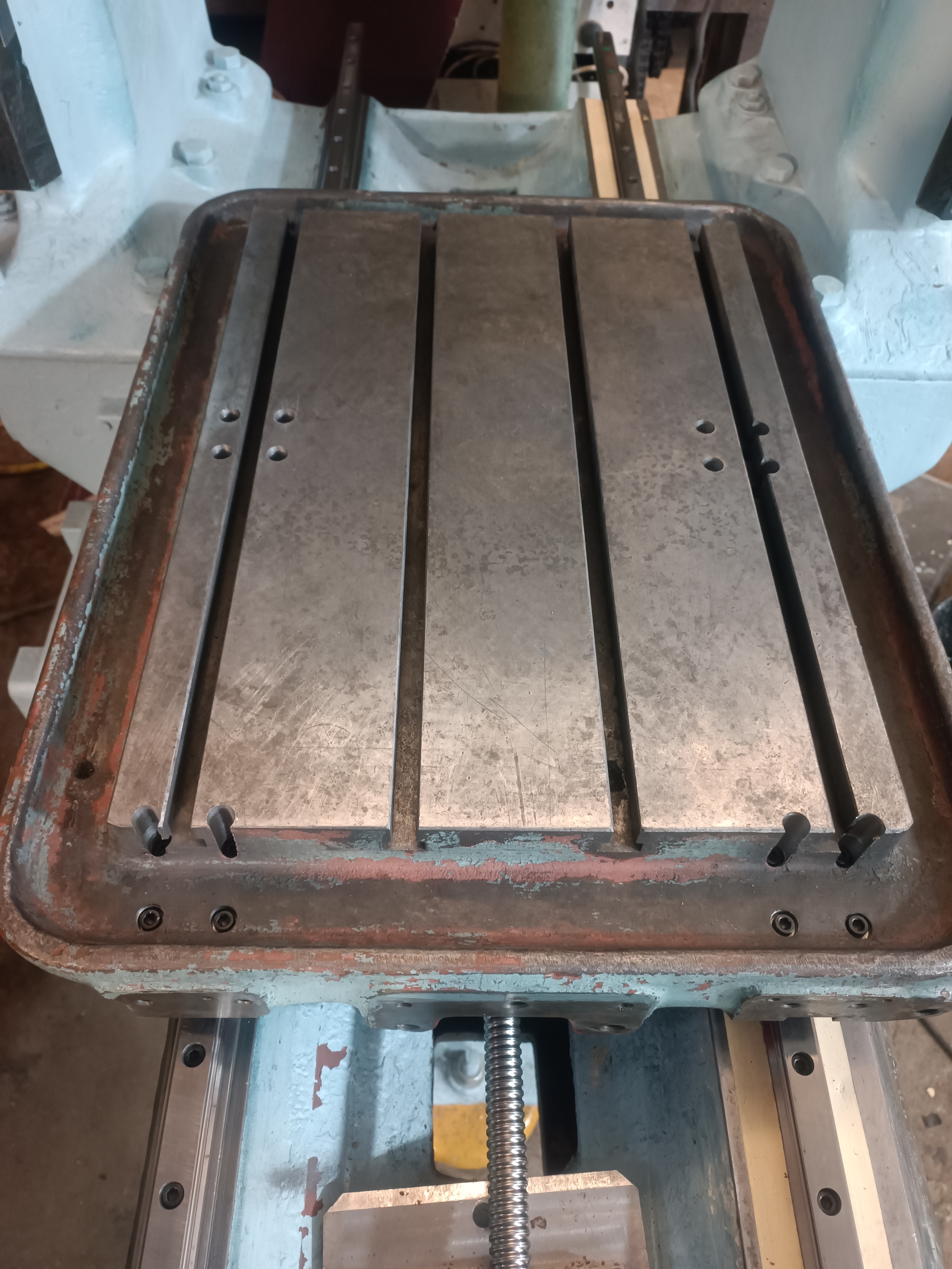

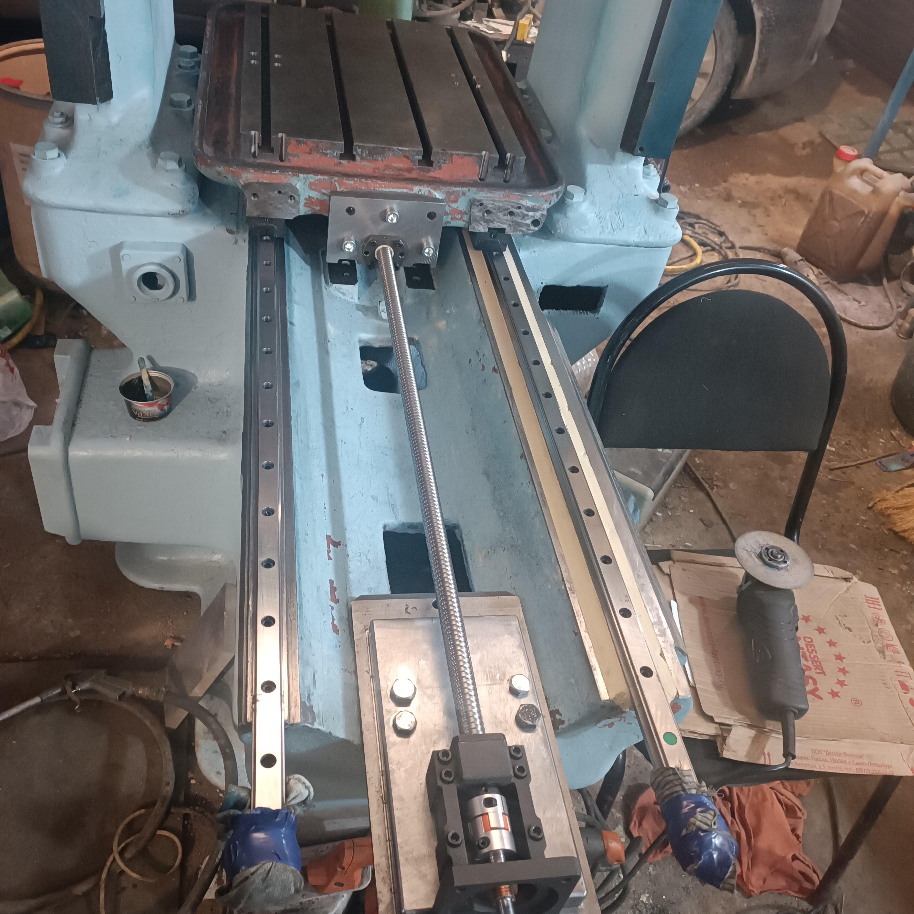

Решил рельсы на стану установть не на гипс или полосу , а на выточенные отшлифованные и отшабрннные шайбы. После выравниваня релсы залил это всё гипсом. Померил на краях +- 3 сотки по ценру понулям. думаю пойдет.
Сами релсы имели винт, но при затяжке выровнялись в пределах сотки.
По столу решил делать без проставок. Напрямую коретку к столу. Всего 6 шт на стол. Не знаю почему но какие то темные силы заставили сделать 6 ,а не 4.

kurara писал(а): ↑ Возник вопрос. Почему не оставляют балку на родных ласточкиных направляющих, а меняют на рельсы?
есть у меня коллега по городу - они на 6р12 сделали ЧПУ на родных направляйках. Точность не получилась. Ластохвост немного гуляет, и прямоугольник тяжело получить. Либо освобождаешь клин и стол/суппорт ездит - либо поджимаешь клин и надо на ось ставить мотор сильно мощнее (2-3 квт). там никакие 0.75 не справляются. А поднимать суппорт весом в 1 тонну вообще.
Кароче поставили рельсы - все поехало как по рельсам, а не по маслу.

Возник вопрос по "скользящей" опоре швп. Как по мне то смысла замоноличивать, укреплять и проводить сверхточную жёсткую установку данной части нет смысла, тк на основной опоре установлены радиально упорные подшипники с возможностью регулировки . Или я что то упустил?
Ещё вопрос по соединительной муфте . Интуетивно чувствую что пласмаски которые обеспечивают мягкость соединения не обеспечивают жесткого сопряжения вала и швп. Стоит ли их выкинуть и поставить сплошные с прорезью?
IMG_20241215_195236.jpg (3309 просмотров) <a class='original' href='./download/file.php?id=212973&mode=view' target=_blank>Загрузить оригинал (930.64 КБ)</a>
IMG_20241215_195145.jpg (3309 просмотров) <a class='original' href='./download/file.php?id=212974&mode=view' target=_blank>Загрузить оригинал (952.09 КБ)</a>
IMG_20241215_201556.jpg (3309 просмотров) <a class='original' href='./download/file.php?id=212975&mode=view' target=_blank>Загрузить оригинал (725.51 КБ)</a>
Сообщения: 2098
Re: [Тип станкаП ] по [стали] [500х400у280z Из стальных профилей.
kurara писал(а): ↑ Возник вопрос по "скользящей" опоре швп. Как по мне то смысла замоноличивать, укреплять и проводить сверхточную жёсткую установку данной части нет смысла, тк на основной опоре установлены радиально упорные подшипники с возможностью регулировки . Или я что то упустил?
Регулировка касается "натяга" подшипников. Иначе говоря регулируется люфт в осевом направлении. Качественные опоры имеют в составе дуплекс - пара подобранных/подогнанных подшипников.

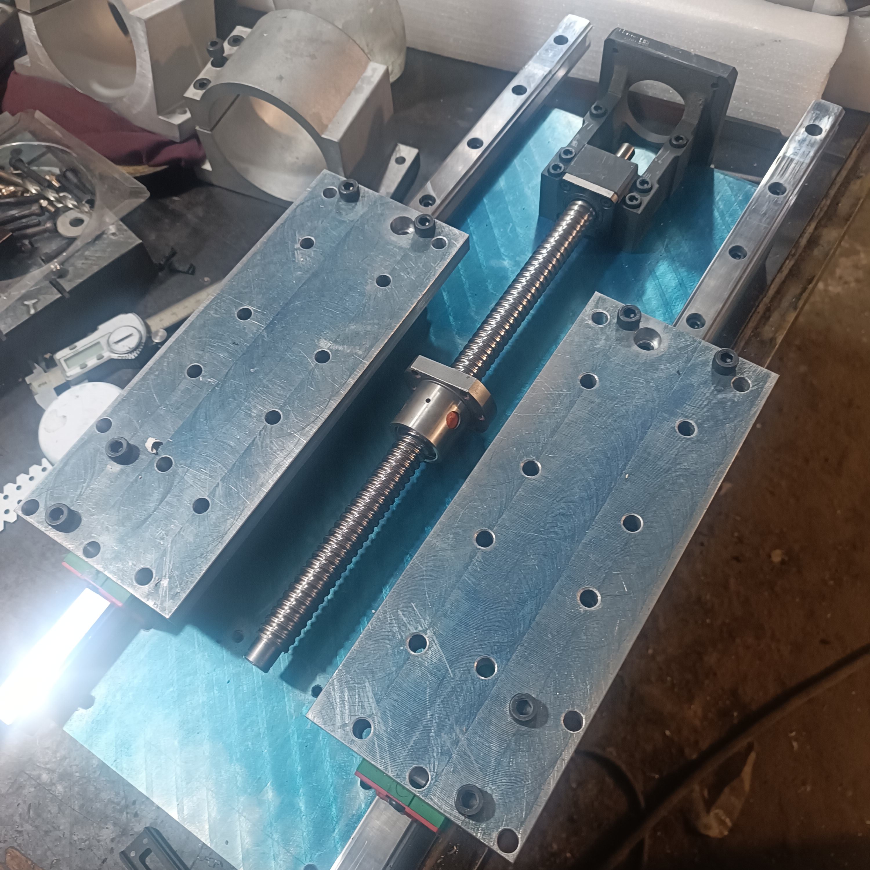

В обшем технодемон окончательно овладел мной , я решил на все оси по 6 кареток поставить. Тут сырграла главную роль китайская точность кареток. Я тут извините ха выражение ипусь шабером с третьим нулём, а эта сволчь имеет люфт на рельсе в 5 соток. И что бы компенсировать всё это безобразие на цетральную каретку решил впиндюрить с краю отверствие с резьбой под болт с конусом который будет поджимать центральную каретку исключая люфт. И так по всем осям.
IMG_20250304_000733.jpg (2650 просмотров) <a class='original' href='./download/file.php?id=213584&mode=view' target=_blank>Загрузить оригинал (757.21 КБ)</a>
