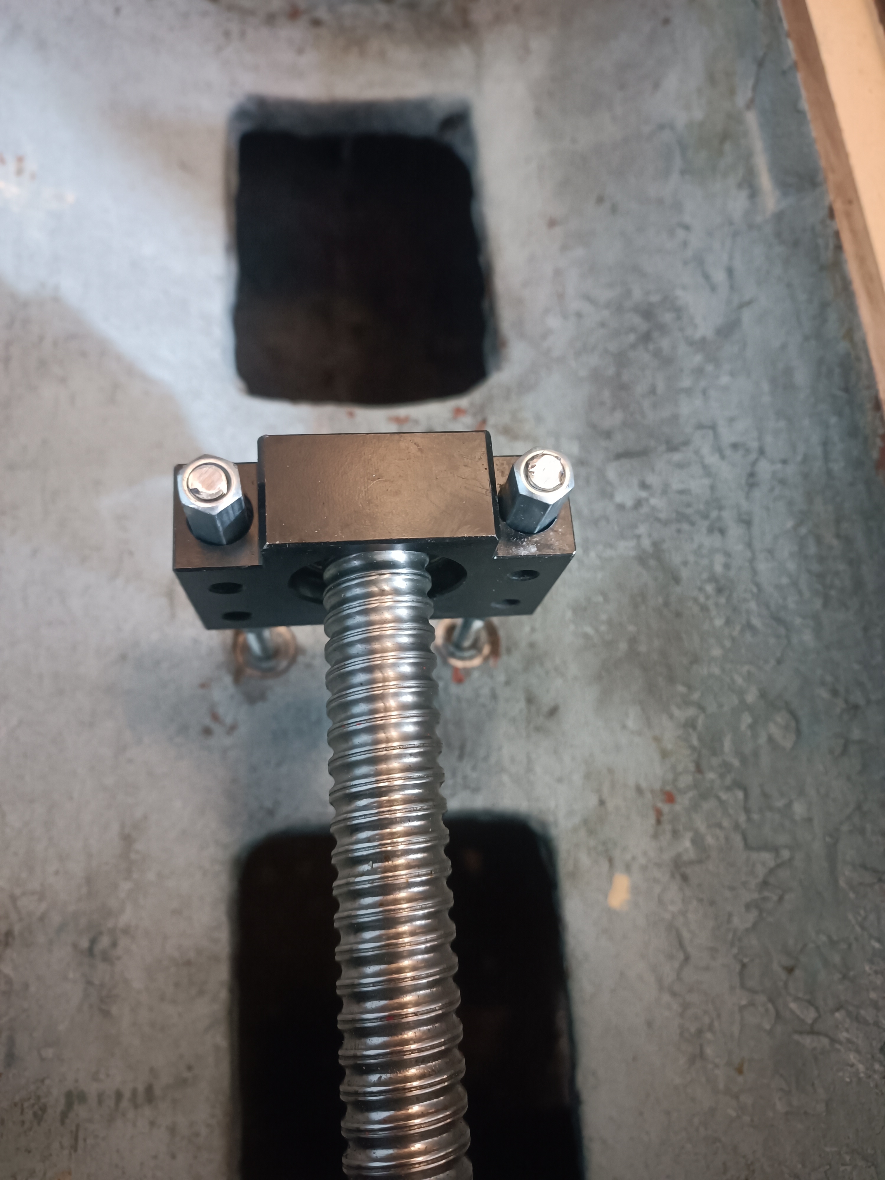

Возник вопрос по "скользящей" опоре швп. Как по мне то смысла замоноличивать, укреплять и проводить сверхточную жёсткую установку данной части нет смысла, тк на основной опоре установлены радиально упорные подшипники с возможностью регулировки . Или я что то упустил?
Ещё вопрос по соединительной муфте . Интуетивно чувствую что пласмаски которые обеспечивают мягкость соединения не обеспечивают жесткого сопряжения вала и швп. Стоит ли их выкинуть и поставить сплошные с прорезью?

Сообщения: 2098
Re: [Тип станкаП ] по [стали] [500х400у280z Из стальных профилей.
kurara писал(а): ↑ Возник вопрос по "скользящей" опоре швп. Как по мне то смысла замоноличивать, укреплять и проводить сверхточную жёсткую установку данной части нет смысла, тк на основной опоре установлены радиально упорные подшипники с возможностью регулировки . Или я что то упустил?
Регулировка касается "натяга" подшипников. Иначе говоря регулируется люфт в осевом направлении. Качественные опоры имеют в составе дуплекс - пара подобранных/подогнанных подшипников.
kurara

Так и есть. Стоит пара. Вопрос о противоположной стороне конца винта .

Сообщения: 2098
Ну опора со свободным ходом нужна обычно при большой длине винта или большом весе винта чтобы его не колбасило на высоких оборотах. Конечно как на фото оно тоже будет в какой-то мере работать, но может качаться. Хуже если попадет в резонанс, поэтому лучше все-таки крепить не в висячем положении..
kurara

Она не совсем висячая. Стоит на шпильках прикручена. Поосто чисто психологически не соответствует конструкции.

kurara писал(а): ↑ Интуетивно чувствую что пласмаски которые обеспечивают мягкость соединения не обеспечивают жесткого сопряжения вала и швп.
пласмаски не для мягкости а для компенсации несоосности, сильфонка развалится через месяц если будет несоосность. по жескости не там ищешь изьяны, с муфтами все ок.
