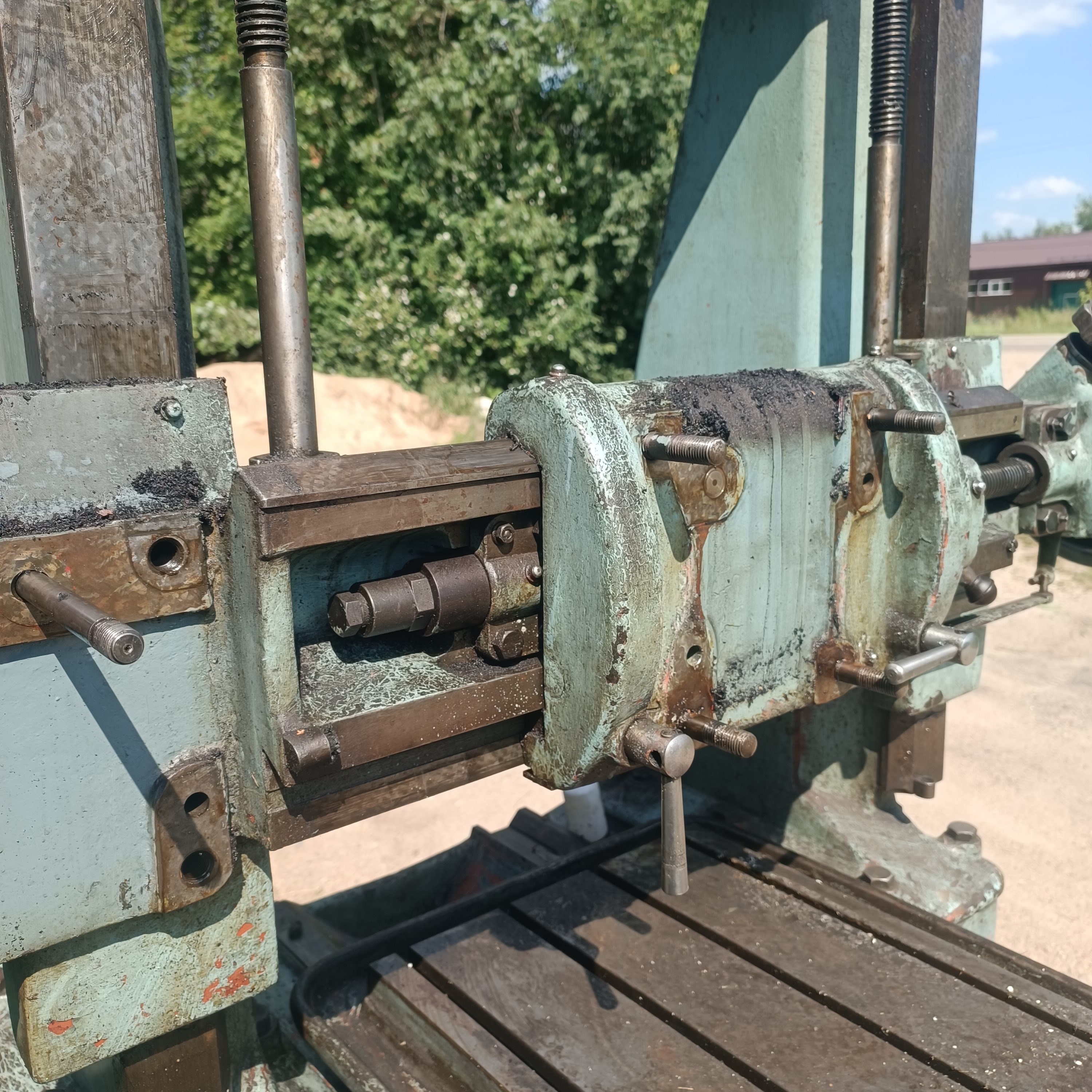

Приветствую . Пришло время разбирать станок. Возник вопрос. Почему не оставляют балку на родных ласточкиных направляющих, а меняют на рельсы? Проведите ликбез. Очень удобно прямо на неё установить ось z . Причём есть возможность регулировки зазора и точность направляющих 0.01.

MiG77
Сообщения: 119
Зарегистрирован: 16 фев 2020, 22:02
Репутация: 20
Настоящее имя: Головкин Михаил Валентинович
Откуда: Речицы
Re: [Тип станкаП ] по [стали] [500х400у280z Из стальных профилей.
Сообщение MiG77 »
kurara писал(а): ↑ Почему не оставляют балку на родных ласточкиных направляющих
Режим работы ЧПУ и ручного КРС абсолютно разные. Ласточкин хвост в режиме ЧПУ быстро сотрется..

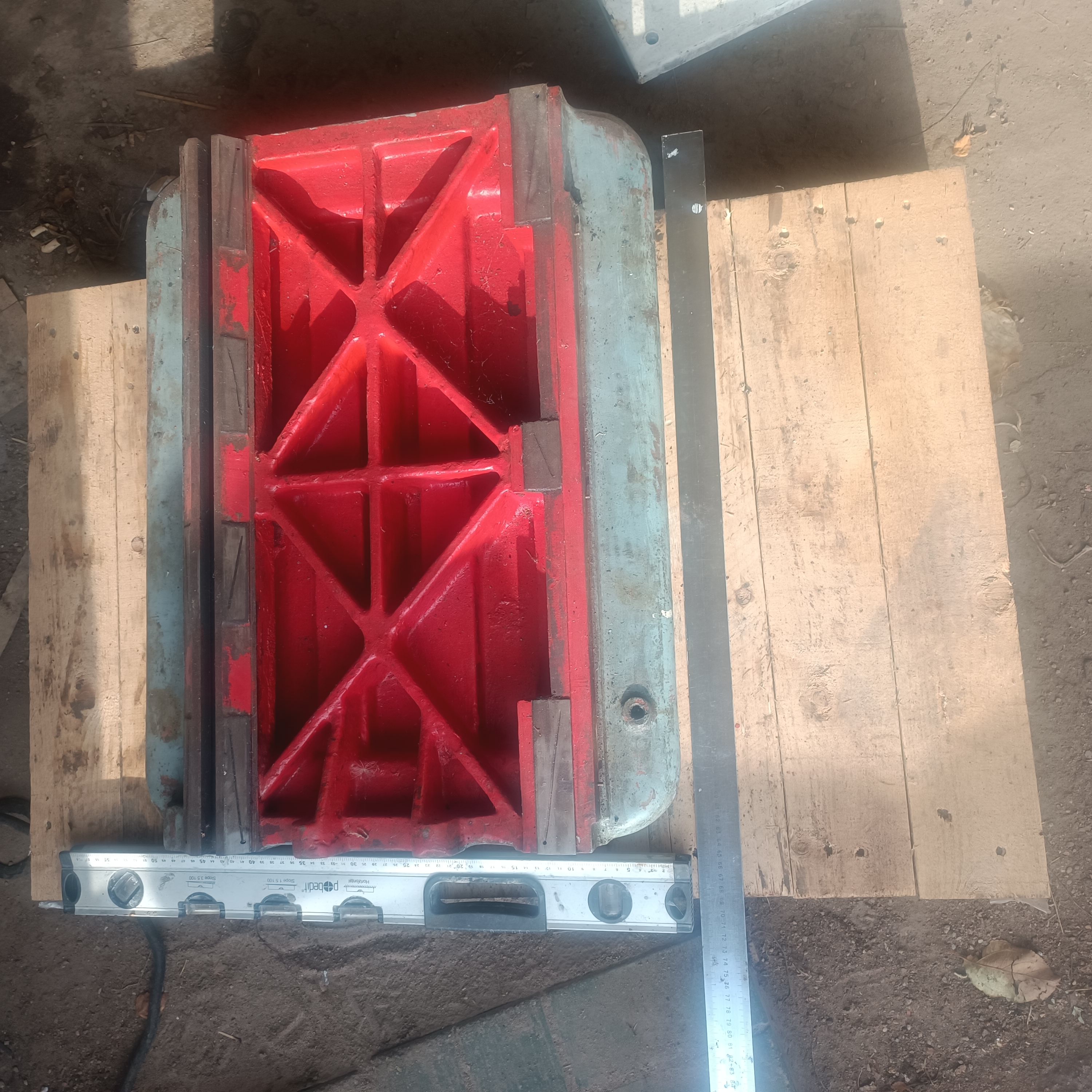

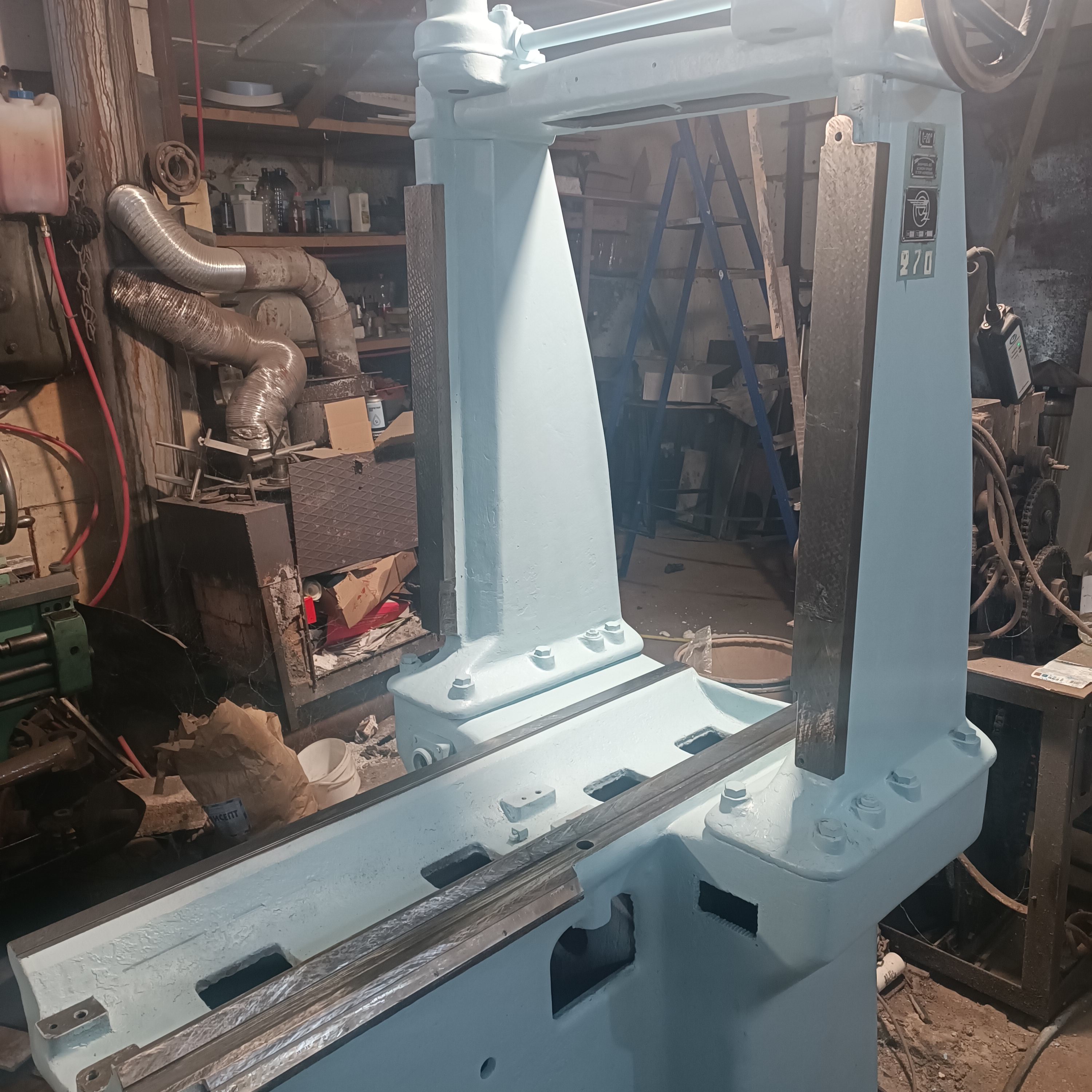

Ну в общем чугуний 54 ого года решил переместить в мастерскую не разбирая. За одно и покрасил. Найти за адекватный ценник переделку балки не удалось ,по этому решил ставить рельсы на родные плоскости. С нижней проблем нет она ровная . Верхняя имеет угол , решил этот угол поймать на плите оси z. Тут придётся поизвращаться ну это того стоит тк мне насчитали больше сотки установить на станок и сделать как у миг77.

Заболев гигантизмом возник вопрос инженерного характера. Стоит ли ось z делать на двух швп и приводах , установив на родные плоскости оси рельсы ,? Каретки на балку тоже становятся на родные плоскости . Единственное что придётся переделывать так это не много увеличить отверстия на балке для винта щвп и выдвинуть вперёд оси на 2-3см для крепления опор двигателей. Удорожание примерно в 30-40тр.
Вот думаю на сколько целесообразно увеличение хода оси z? Если делать как у всех то рабочий ход оси z. примерно 160-180 мм . вот и думаю , есть ли смысл заморачиваться?

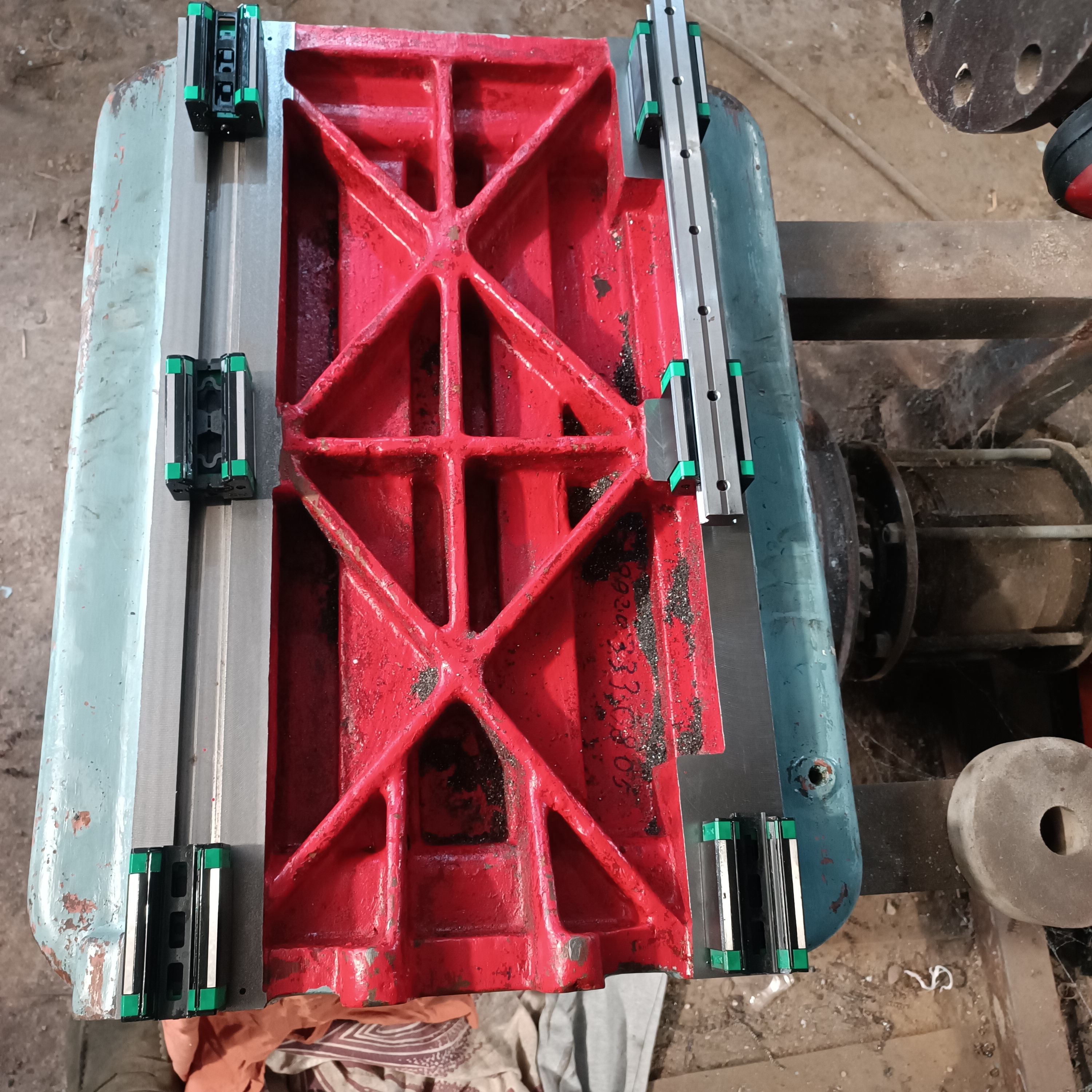

Плоскость опры кареток стола пришлось по любому отдавать на фрезеровку зарядили 25тр .Тут ни куна не денешься за одну установку станков мало ,надо делать .
IMG_20240924_101900.jpg (2410 просмотров) <a class='original' href='./download/file.php?id=212478&mode=view' target=_blank>Загрузить оригинал (1.09 МБ)</a>

kurara писал(а): ↑ Верхняя имеет угол , решил этот угол поймать на плите оси z.
Рельс с кареткой под углом не долго проживут. Они не рассчитаны на такое.
Сообщение MiG77 »
kurara писал(а): ↑ Вот думаю на сколько целесообразно увеличение хода оси z? Если делать как у всех то рабочий ход оси z. примерно 160-180 мм . вот и думаю , есть ли смысл заморачиваться?
абсолютно не целесообразно.
