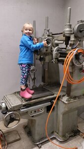

kurara писал(а): ↑ Если на нём фрезеровоть можно
Можно конечно, но аккуратно. Помни, что стол просто лежит на станине. Ребенку очень нравилось крутить штурвалы :D

MiG77 писал(а): ↑27 янв 2024, 00:03
:good: Автоподачи по всем плоскостям на этих станках?

Re: [Тип станкаП ] по [стали] [500х400у280z Из стальных профилей.
Сообщение MiG77 »
Все ручное. только ось шпинделя может опускаться автоматически. На КРС который мы отправили в Саров поставили сервы и УЦИ, фото было выше. На нем все оси были автоматизированы.

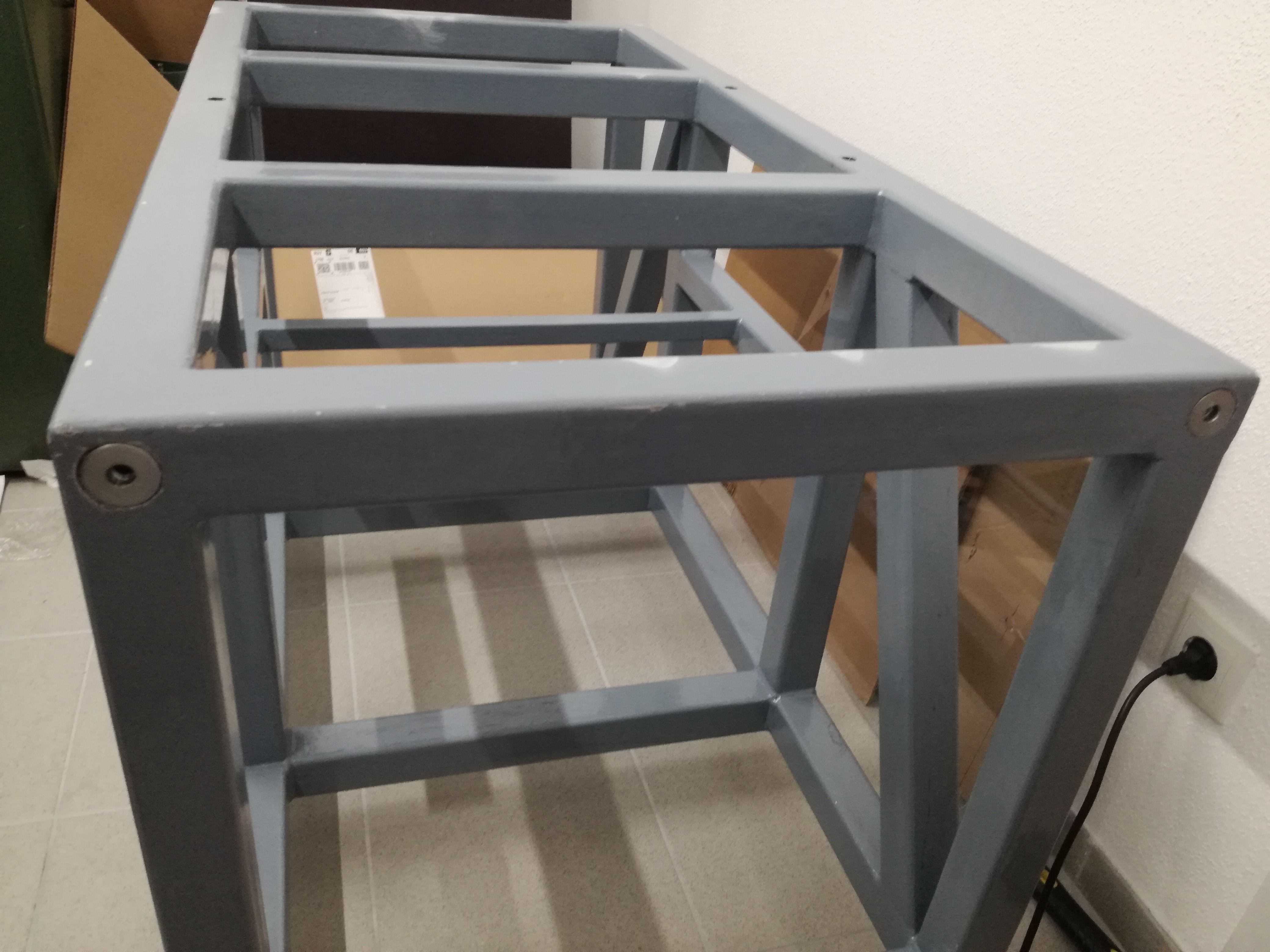

А чего все насмехаются? Да, заливка вообще не внесет жесткости, но пустотелые профили перестанут "звенеть". У меня подставка под станок сварная была, как колокол. Я залил смесью гранитной крошки с эпоксидкой (через отверстия, утрамбовывал вибрацией), и теперь приятный стук при ударе, а не звон.

Vladimir52 писал(а): ↑28 фев 2024, 19:01 А чего все насмехаются? Да, заливка вообще не внесет жесткости, но пустотелые профили перестанут "звенеть". У меня подставка под станок сварная была, как колокол. Я залил смесью гранитной крошки с эпоксидкой (через отверстия, утрамбовывал вибрацией), и теперь приятный стук при ударе, а не звон.
так, для расширения кругозора. можно наклеить одну полоску на сторону, снаружи или внутри трубы. эффект тот же, ничего заливать не надо, стоит копейки.

donvictorio писал(а): ↑ так, для расширения кругозора. можно наклеить одну полоску на сторону, снаружи или внутри трубы. эффект тот же, ничего заливать не надо, стоит копейки.
Если вы мне предлагаете расширить, то мне на надо (я шумоизоляцию на авто ставил). И я точно знаю, эффект от этих полосок на тонкостенном мталле большой площади, и на трубе толщиной 2-4 мм совершенно разный. Кроме того, внутрь профильной трубы ее на засунуть (иначе как вы будете там полоски раскатывать, чтобы была нормальная адгезия), а лепить снаружи - это делать из конструкции колхозную халабуду.
