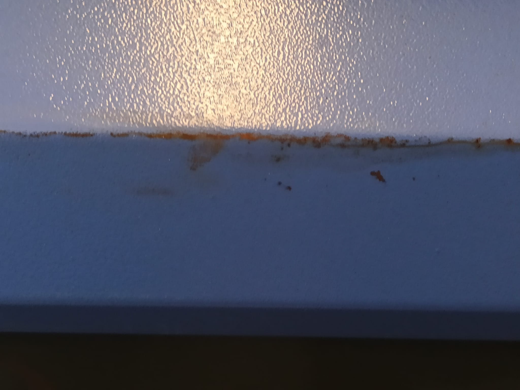

Прикупили новый Wattsan , пришло все красиво в коробочке, но обещания остались обещаниями
выкладываю краткий обзор пока только по раме и качеству покраски, постепенно будем пополнять информацию :good:
за свою жизнь такой качественой покраски не стречал (3621 просмотр) <a class='original' href='./download/file.php?id=199243&mode=view' target=_blank>Загрузить оригинал (67.69 КБ)</a>
ржа практически на всех деталях рамы (3621 просмотр) <a class='original' href='./download/file.php?id=199244&mode=view' target=_blank>Загрузить оригинал (50.26 КБ)</a>

портал 1<br />портал тоже оказался весь в рже и вздутиях<br />если ноготь большой мой отковырнуть (3613 просмотров) <a class='original' href='./download/file.php?id=199247&mode=view' target=_blank>Загрузить оригинал (61.11 КБ)</a>
портал 1
портал 2<br />возможно причина ? экономия на ацетоне ? или грунте (3613 просмотров) <a class='original' href='./download/file.php?id=199248&mode=view' target=_blank>Загрузить оригинал (76.51 КБ)</a>
портал 2

видос как должна сниматься краска
https://www.youtube.com/shorts/bQBrB4SXFq4 краска от прикасания стирается
https://www.youtube.com/shorts/th7U9eGcL3Q портал весь во вздутиях краска отваливается он ногтя
судя по деталям большенство из них красилось в разное времы и разными людьми
красивые элементы с дизайнерской ржавчиной (3610 просмотров) <a class='original' href='./download/file.php?id=199252&mode=view' target=_blank>Загрузить оригинал (167.5 КБ)</a>
красивые элементы с дизайнерской ржавчиной (3610 просмотров) <a class='original' href='./download/file.php?id=199253&mode=view' target=_blank>Загрузить оригинал (66.08 КБ)</a>
забыли или забили покрасить (3602 просмотра) <a class='original' href='./download/file.php?id=199261&mode=view' target=_blank>Загрузить оригинал (73.07 КБ)</a>

Оооо! Wattsan... 3 года назад, когда работал в Лазеркате, такая же покраска станков была, значит ничего не поменялось. Помню распечатал адрес отправки станка и прилепил скотчем к раме, потом скотч отодрался вместе с краской:-) Вообще серия М1 была хорошей в плане веса станка и надёжности, так что подкрасить и работать на нём можно, главное, геометрию проверить.
Кстати, вы его не глядя покупали?

:) спасибо за комент, покупка была дистанционная лично посетить возможности небыло, по фоткам перед отправкой все выглядело прилично.
качество швов как понимаю в приделах нормы ?
краску предложили прислать ввиде компенсации, на мой вопрос оплаты пескоструйки, покрытием грунтом и покраски получил отказ
