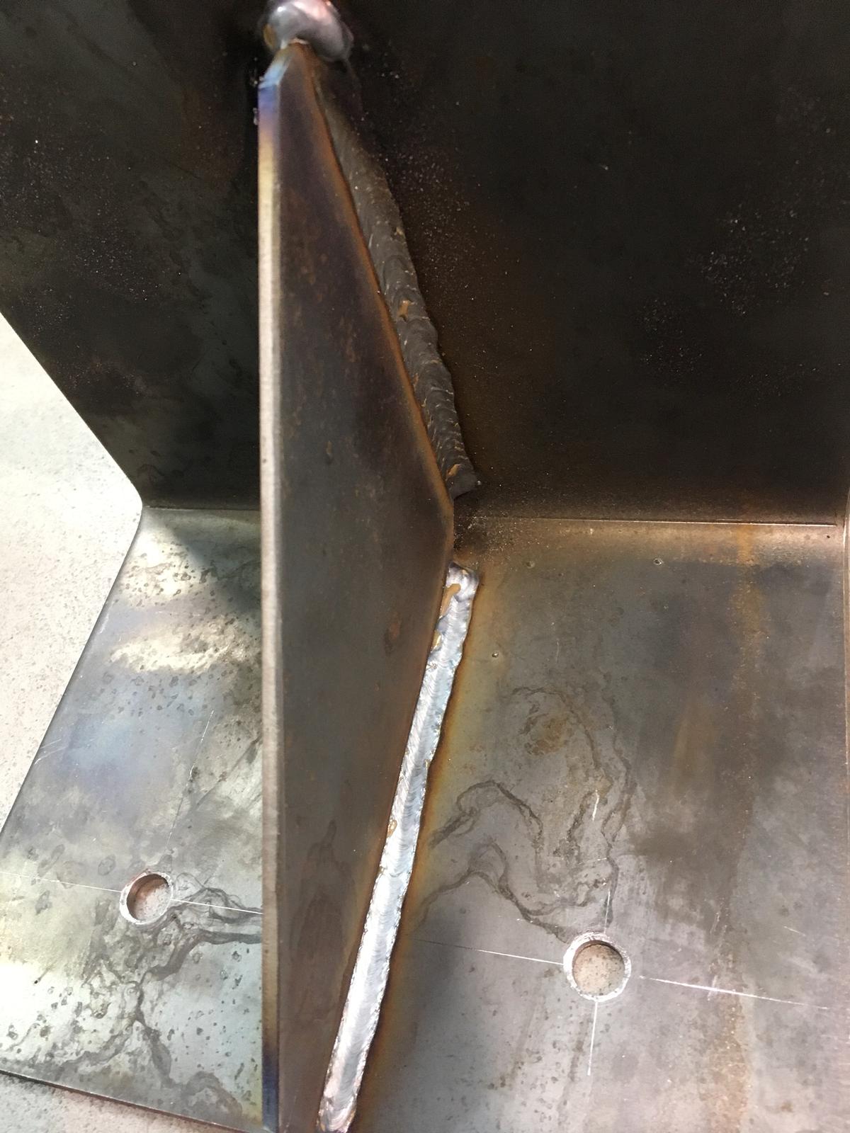

я, конечно, не большой специалист по сварке, но как думаете может переварить? или довериться брату китайцу?
P.S.
Остальные швы от этого же автора
напоминает учебные годы в пту, мы делали как могли (3280 просмотров) <a class='original' href='./download/file.php?id=199255&sid=b0c23f2285aa57781043ecf93ee20914&mode=view' target=_blank>Загрузить оригинал (51.41 КБ)</a>
сварщик от бога (3280 просмотров) <a class='original' href='./download/file.php?id=199256&sid=b0c23f2285aa57781043ecf93ee20914&mode=view' target=_blank>Загрузить оригинал (112.08 КБ)</a>
сварщик от бога
помялась, и так сойдет (3280 просмотров) <a class='original' href='./download/file.php?id=199257&sid=b0c23f2285aa57781043ecf93ee20914&mode=view' target=_blank>Загрузить оригинал (53.85 КБ)</a>
Ub2754fec9f4342b3820b2fe77e187f79P.jpeg (3280 просмотров) <a class='original' href='./download/file.php?id=199258&sid=b0c23f2285aa57781043ecf93ee20914&mode=view' target=_blank>Загрузить оригинал (58.23 КБ)</a>
особенно порадовала инавационая труба (3280 просмотров) <a class='original' href='./download/file.php?id=199259&sid=b0c23f2285aa57781043ecf93ee20914&mode=view' target=_blank>Загрузить оригинал (51.31 КБ)</a>
консольный вид труб (3280 просмотров) <a class='original' href='./download/file.php?id=199260&sid=b0c23f2285aa57781043ecf93ee20914&mode=view' target=_blank>Загрузить оригинал (66.66 КБ)</a>
консольный вид труб
U14acf357ecc44d83a927755a4baacfafu.jpeg (3275 просмотров) <a class='original' href='./download/file.php?id=199262&sid=b0c23f2285aa57781043ecf93ee20914&mode=view' target=_blank>Загрузить оригинал (63.53 КБ)</a>

качество швов как понимаю в приделах нормы ?

привычно у нас видить такой шов (3260 просмотров) <a class='original' href='./download/file.php?id=199263&sid=b0c23f2285aa57781043ecf93ee20914&mode=view' target=_blank>Загрузить оригинал (185.5 КБ)</a>

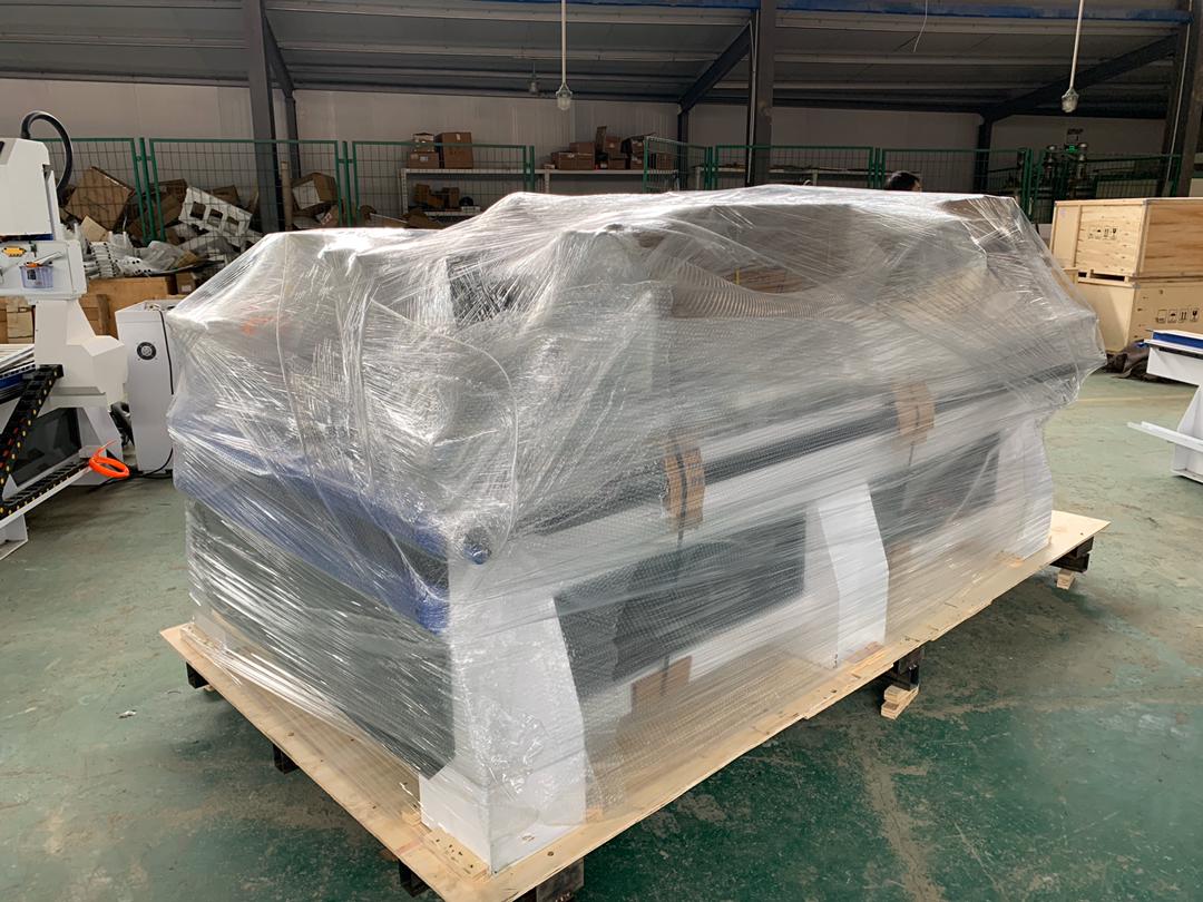

фотки готовности с завода (3256 просмотров) <a class='original' href='./download/file.php?id=199264&sid=b0c23f2285aa57781043ecf93ee20914&mode=view' target=_blank>Загрузить оригинал (103.04 КБ)</a>
фотки готовности с завода (3256 просмотров) <a class='original' href='./download/file.php?id=199265&sid=b0c23f2285aa57781043ecf93ee20914&mode=view' target=_blank>Загрузить оригинал (141.27 КБ)</a>
фотки готовности с завода (3256 просмотров) <a class='original' href='./download/file.php?id=199266&sid=b0c23f2285aa57781043ecf93ee20914&mode=view' target=_blank>Загрузить оригинал (119.72 КБ)</a>

видел станки в такой же ценовой группе, такую сварку не думал что увижу, если это можно назвать сваркой.

Vlad88 писал(а): видел станки в такой же ценовой группе, такую сварку не думал что увижу, если это можно назвать сваркой.
Нормальная китайская сварка. Ноги стола скорее всего сделаны из фольги, потому так сварено. Если металл фольга, то по другому ее особо полуавтоматом не сварить, прожгет :)
