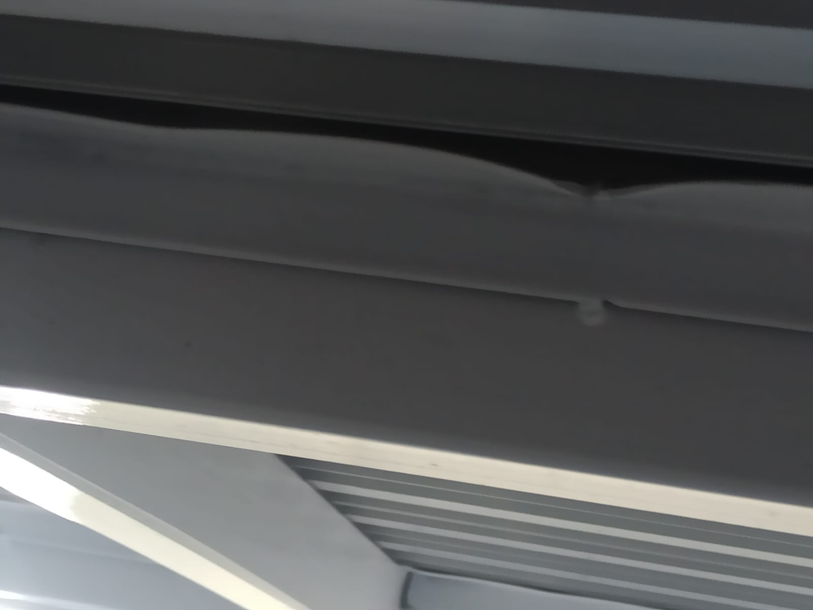

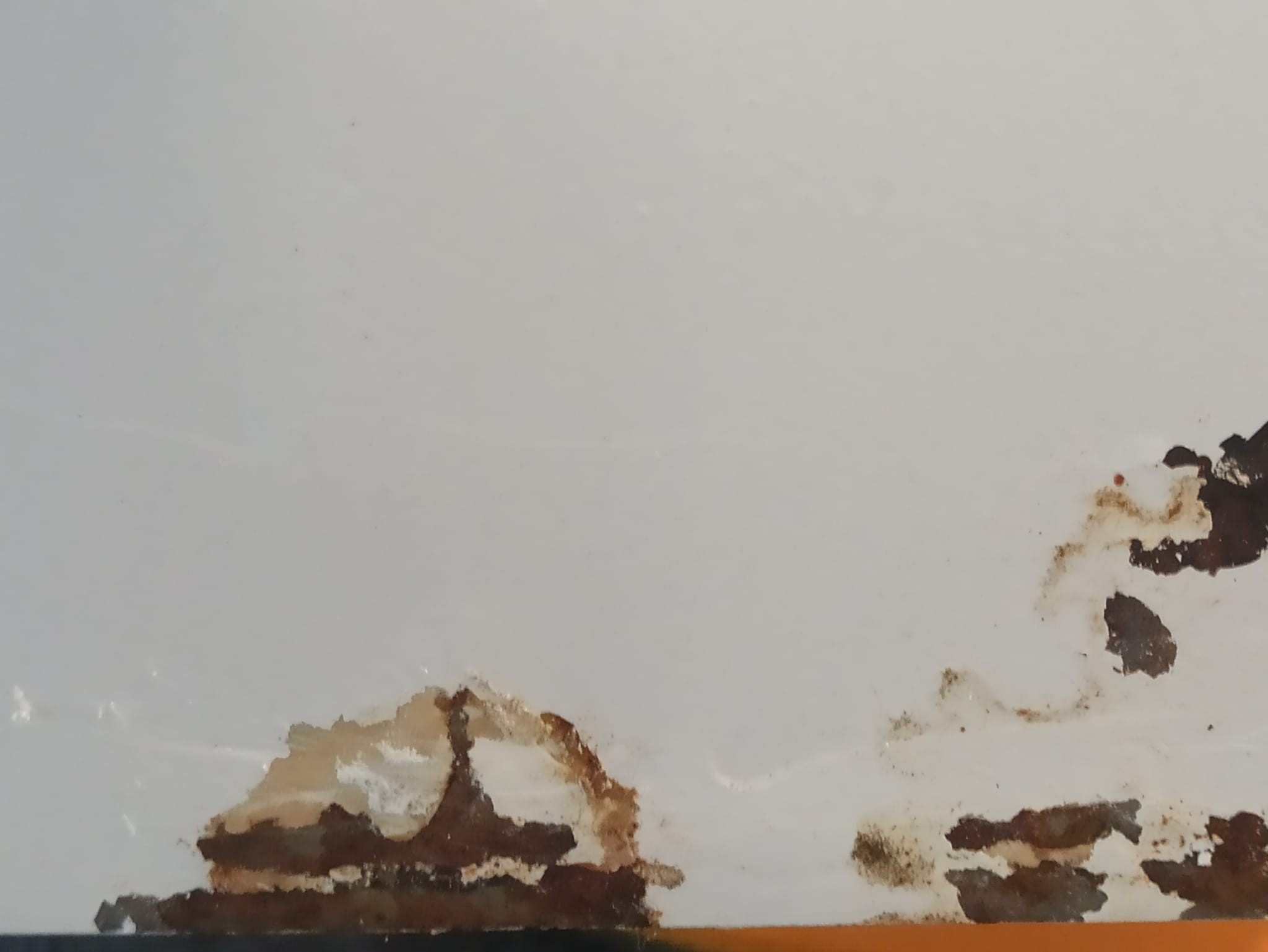

Прикупили новый Wattsan , пришло все красиво в коробочке, но обещания остались обещаниями
выкладываю краткий обзор пока только по раме и качеству покраски, постепенно будем пополнять информацию :good:
за свою жизнь такой качественой покраски не стречал (3612 просмотров) <a class='original' href='./download/file.php?id=199243&mode=view' target=_blank>Загрузить оригинал (67.69 КБ)</a>
ржа практически на всех деталях рамы (3612 просмотров) <a class='original' href='./download/file.php?id=199244&mode=view' target=_blank>Загрузить оригинал (50.26 КБ)</a>
Ua99aa8fb1ed04581a8ea493a997ffbc00.jpeg (3612 просмотров) <a class='original' href='./download/file.php?id=199245&mode=view' target=_blank>Загрузить оригинал (76.53 КБ)</a>
тут немного поработали пальцем (3612 просмотров) <a class='original' href='./download/file.php?id=199246&mode=view' target=_blank>Загрузить оригинал (205.72 КБ)</a>
портал 1<br />портал тоже оказался весь в рже и вздутиях<br />если ноготь большой мой отковырнуть (3604 просмотра) <a class='original' href='./download/file.php?id=199247&mode=view' target=_blank>Загрузить оригинал (61.11 КБ)</a>
портал 1
портал 2<br />возможно причина ? экономия на ацетоне ? или грунте (3604 просмотра) <a class='original' href='./download/file.php?id=199248&mode=view' target=_blank>Загрузить оригинал (76.51 КБ)</a>
портал 2

судя по деталям большенство из них красилось в разное времы и разными людьми
красивые элементы с дизайнерской ржавчиной (3601 просмотр) <a class='original' href='./download/file.php?id=199252&mode=view' target=_blank>Загрузить оригинал (167.5 КБ)</a>
красивые элементы с дизайнерской ржавчиной (3601 просмотр) <a class='original' href='./download/file.php?id=199253&mode=view' target=_blank>Загрузить оригинал (66.08 КБ)</a>
забыли или забили покрасить (3593 просмотра) <a class='original' href='./download/file.php?id=199261&mode=view' target=_blank>Загрузить оригинал (73.07 КБ)</a>

Оооо! Wattsan... 3 года назад, когда работал в Лазеркате, такая же покраска станков была, значит ничего не поменялось. Помню распечатал адрес отправки станка и прилепил скотчем к раме, потом скотч отодрался вместе с краской:-) Вообще серия М1 была хорошей в плане веса станка и надёжности, так что подкрасить и работать на нём можно, главное, геометрию проверить.

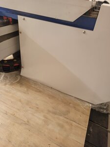

Техника пришла со снятым порталом, внутри ждал небольшой сюрпризом, в результате помята оболочка.
на вопрос вы что первый раз отправляете аппарат, был ответ что нет. На вопрос как будем решать этот вопрос, был получен ответ что мы примим к сведенью эту ошибку чтобы она не повторилась в следущий раз. :idiot:
Ubd1cf81c1ea54e5ab6c8efe3d2038e30b.jpeg (3525 просмотров) <a class='original' href='./download/file.php?id=199269&mode=view' target=_blank>Загрузить оригинал (60.01 КБ)</a>
Uccbb363dc4cd4992a269e3ab4ee36b02n.jpeg (3525 просмотров) <a class='original' href='./download/file.php?id=199270&mode=view' target=_blank>Загрузить оригинал (49.92 КБ)</a>
WhatsApp Image 2021-10-29 at 09.43.53.jpeg (3525 просмотров) <a class='original' href='./download/file.php?id=199271&mode=view' target=_blank>Загрузить оригинал (83.69 КБ)</a>
