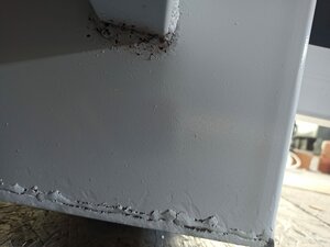

Прикупили новый Wattsan , пришло все красиво в коробочке, но обещания остались обещаниями
выкладываю краткий обзор пока только по раме и качеству покраски, постепенно будем пополнять информацию :good:
за свою жизнь такой качественой покраски не стречал (3623 просмотра) <a class='original' href='./download/file.php?id=199243&mode=view' target=_blank>Загрузить оригинал (67.69 КБ)</a>
ржа практически на всех деталях рамы (3623 просмотра) <a class='original' href='./download/file.php?id=199244&mode=view' target=_blank>Загрузить оригинал (50.26 КБ)</a>

портал 1<br />портал тоже оказался весь в рже и вздутиях<br />если ноготь большой мой отковырнуть (3615 просмотров) <a class='original' href='./download/file.php?id=199247&mode=view' target=_blank>Загрузить оригинал (61.11 КБ)</a>
портал 1
портал 2<br />возможно причина ? экономия на ацетоне ? или грунте (3615 просмотров) <a class='original' href='./download/file.php?id=199248&mode=view' target=_blank>Загрузить оригинал (76.51 КБ)</a>
портал 2

я, конечно, не большой специалист по сварке, но как думаете может переварить? или довериться брату китайцу?

:) спасибо за комент, покупка была дистанционная лично посетить возможности небыло, по фоткам перед отправкой все выглядело прилично.
качество швов как понимаю в приделах нормы ?
краску предложили прислать ввиде компенсации, на мой вопрос оплаты пескоструйки, покрытием грунтом и покраски получил отказ

видел станки в такой же ценовой группе, такую сварку не думал что увижу, если это можно назвать сваркой.

Нормальная китайская сварка. Ноги стола скорее всего сделаны из фольги, потому так сварено. Если металл фольга, то по другому ее особо полуавтоматом не сварить, прожгет :)

Ну забыли они в ноги стола залить бетон. Не забыли, вы бы за 200кг бетона из Китая заплатили. Считайте они вам денег сэкономили :)
Vlad88 писал(а): ↑ Честно говоря, цена не была первым критерием выбора, доплатить 300-400т р не велика проблема, если бы изначально люди говорили правду и не занимались обманом, то мы бы конечно купили другого производителя.
Что они должны были сказать? Что он скоро расыпится. Внешне, по картинкам они все очень похожие.
Знакомый лет 15 назад купил тайваньский станок за 30килобаксов. Спустя лет 5 купил дешевый за 7килобаксов. Размер стола, шпиндель и тд. все одинаковое. Даже станки внешне одинаковые. По фоткам их вообще не отличить. Тогда зачем платить больше, и заказали дешевку.
Тайваньский пашит и пашит, даже шпиндель не меняли. А дешевка, спустя год пошел по швам, шпиндель сдох, драйвера сгорели, в ШВП шарики сквадаритились, рейка закусилась и тд...
