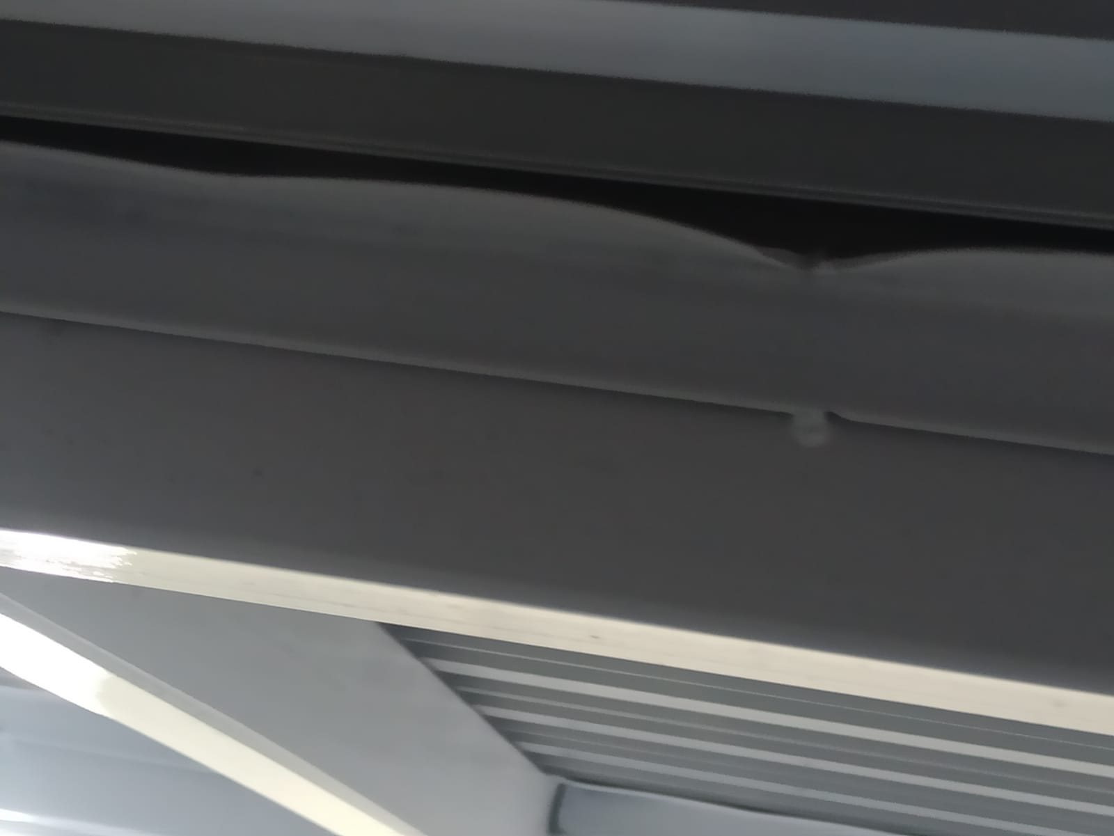

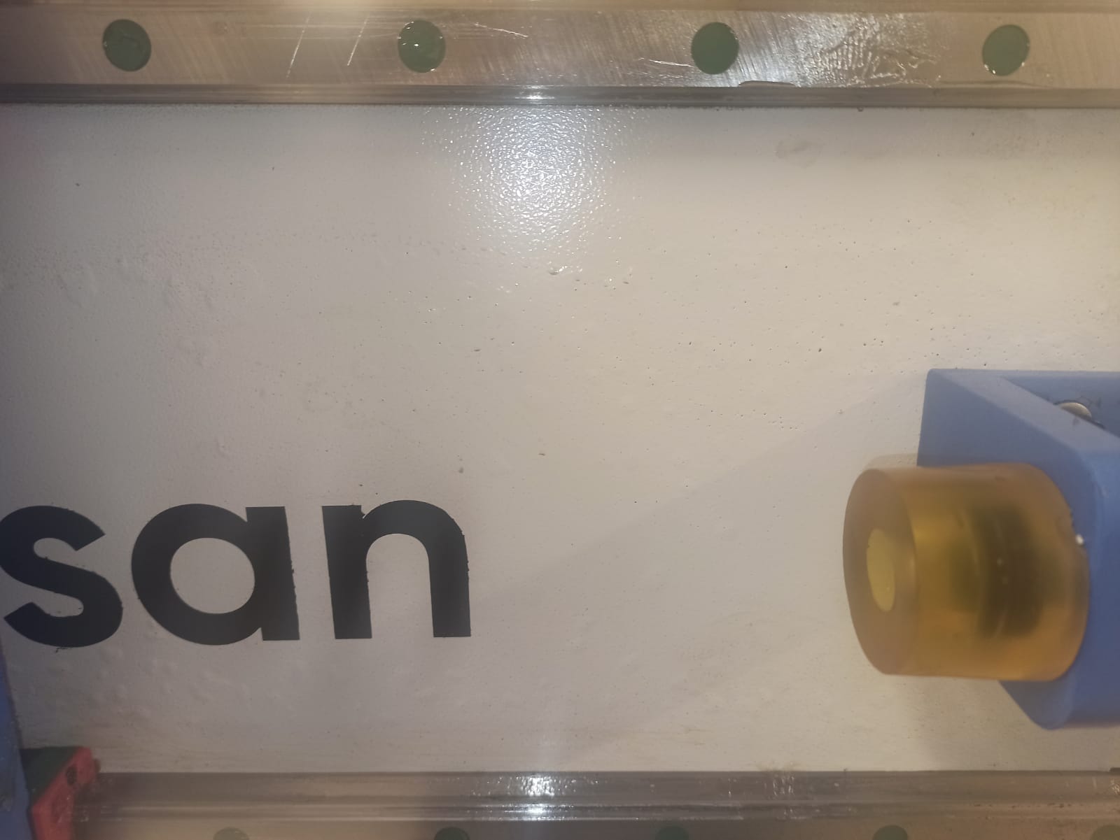

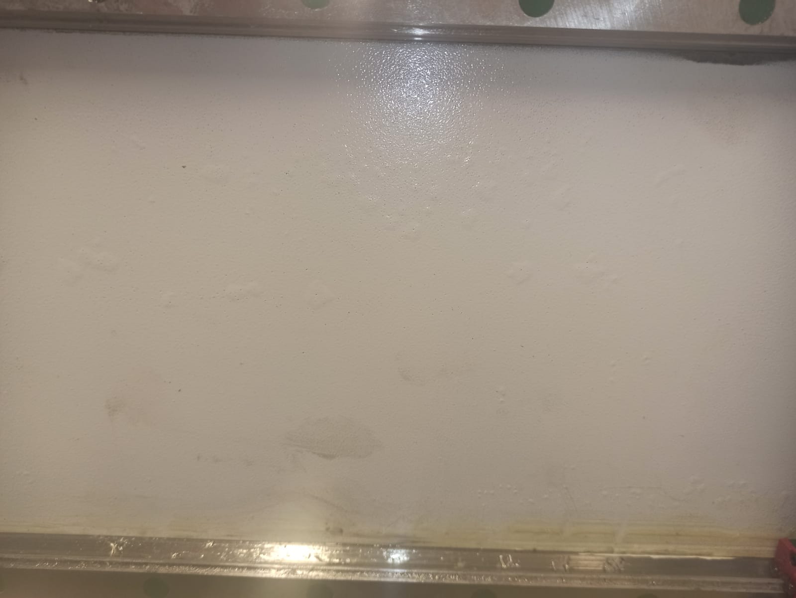

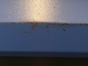

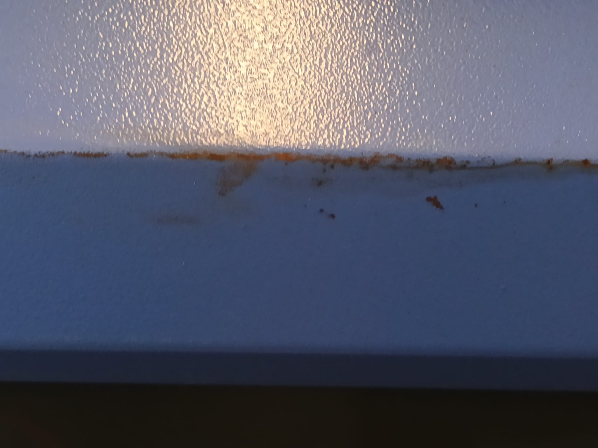

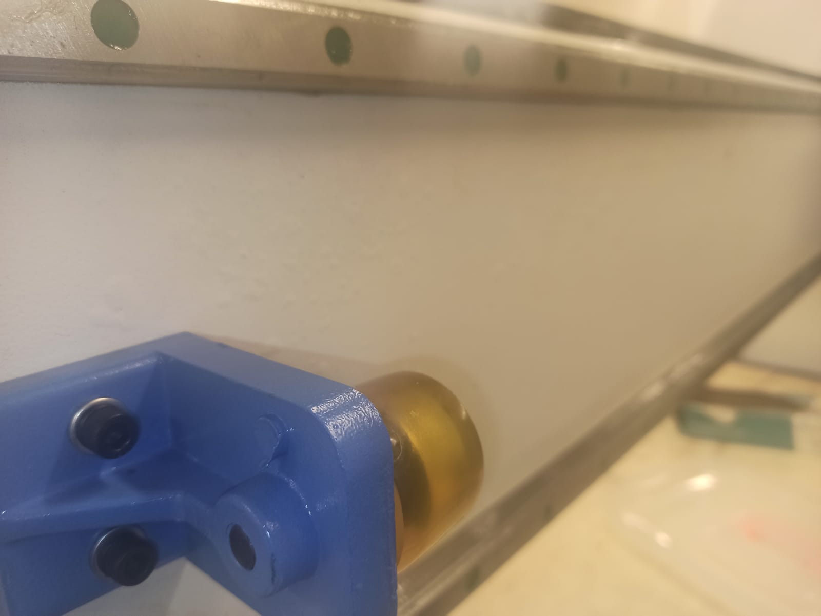

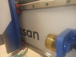

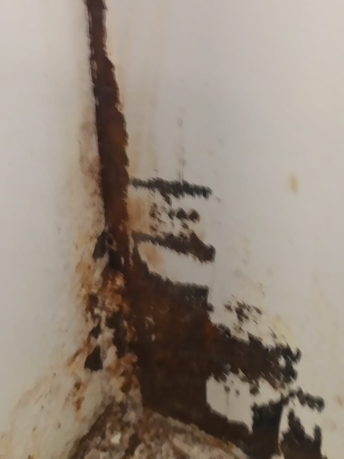

Прикупили новый Wattsan , пришло все красиво в коробочке, но обещания остались обещаниями
выкладываю краткий обзор пока только по раме и качеству покраски, постепенно будем пополнять информацию :good:
за свою жизнь такой качественой покраски не стречал (3617 просмотров) <a class='original' href='./download/file.php?id=199243&mode=view' target=_blank>Загрузить оригинал (67.69 КБ)</a>
ржа практически на всех деталях рамы (3617 просмотров) <a class='original' href='./download/file.php?id=199244&mode=view' target=_blank>Загрузить оригинал (50.26 КБ)</a>
Ua99aa8fb1ed04581a8ea493a997ffbc00.jpeg (3617 просмотров) <a class='original' href='./download/file.php?id=199245&mode=view' target=_blank>Загрузить оригинал (76.53 КБ)</a>
тут немного поработали пальцем (3617 просмотров) <a class='original' href='./download/file.php?id=199246&mode=view' target=_blank>Загрузить оригинал (205.72 КБ)</a>

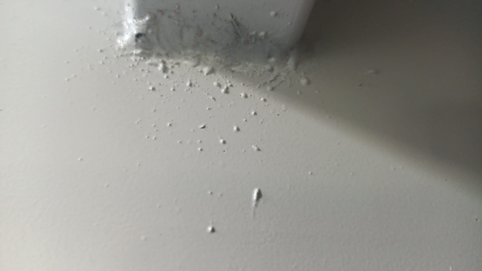

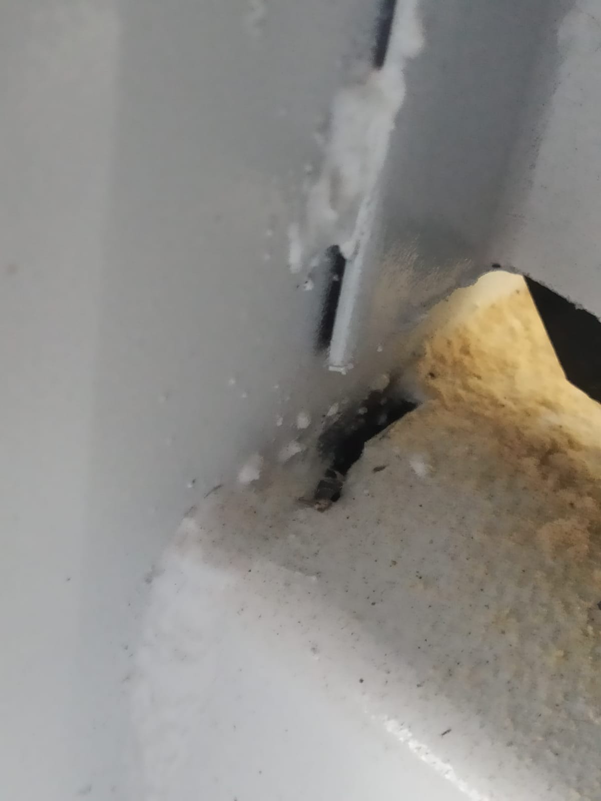

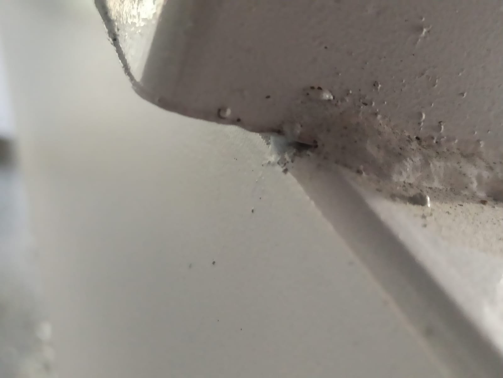

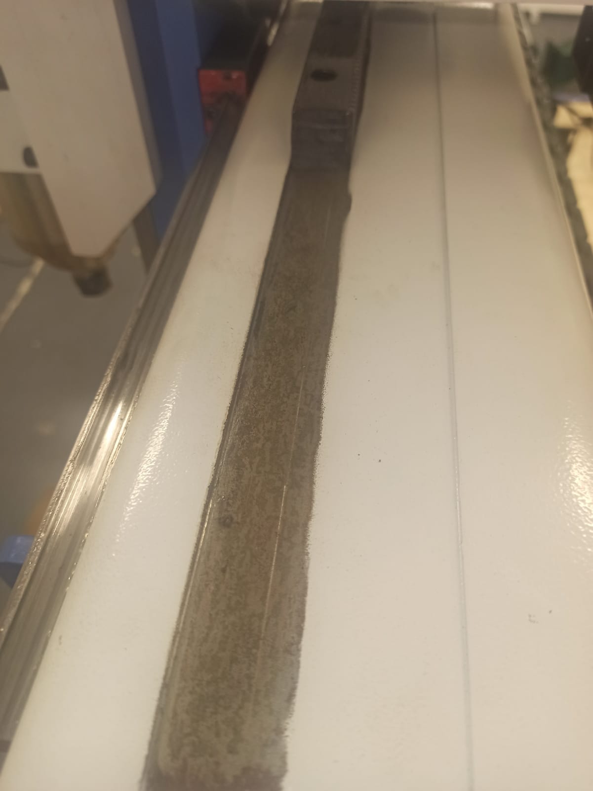

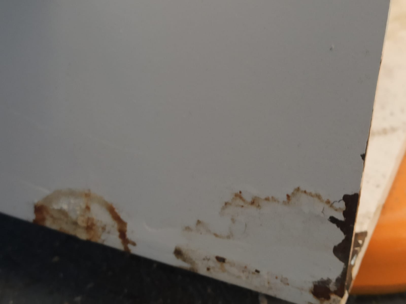

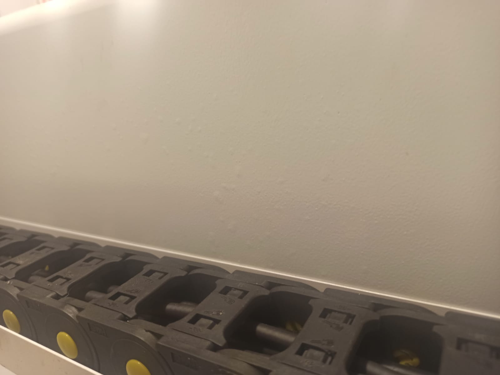

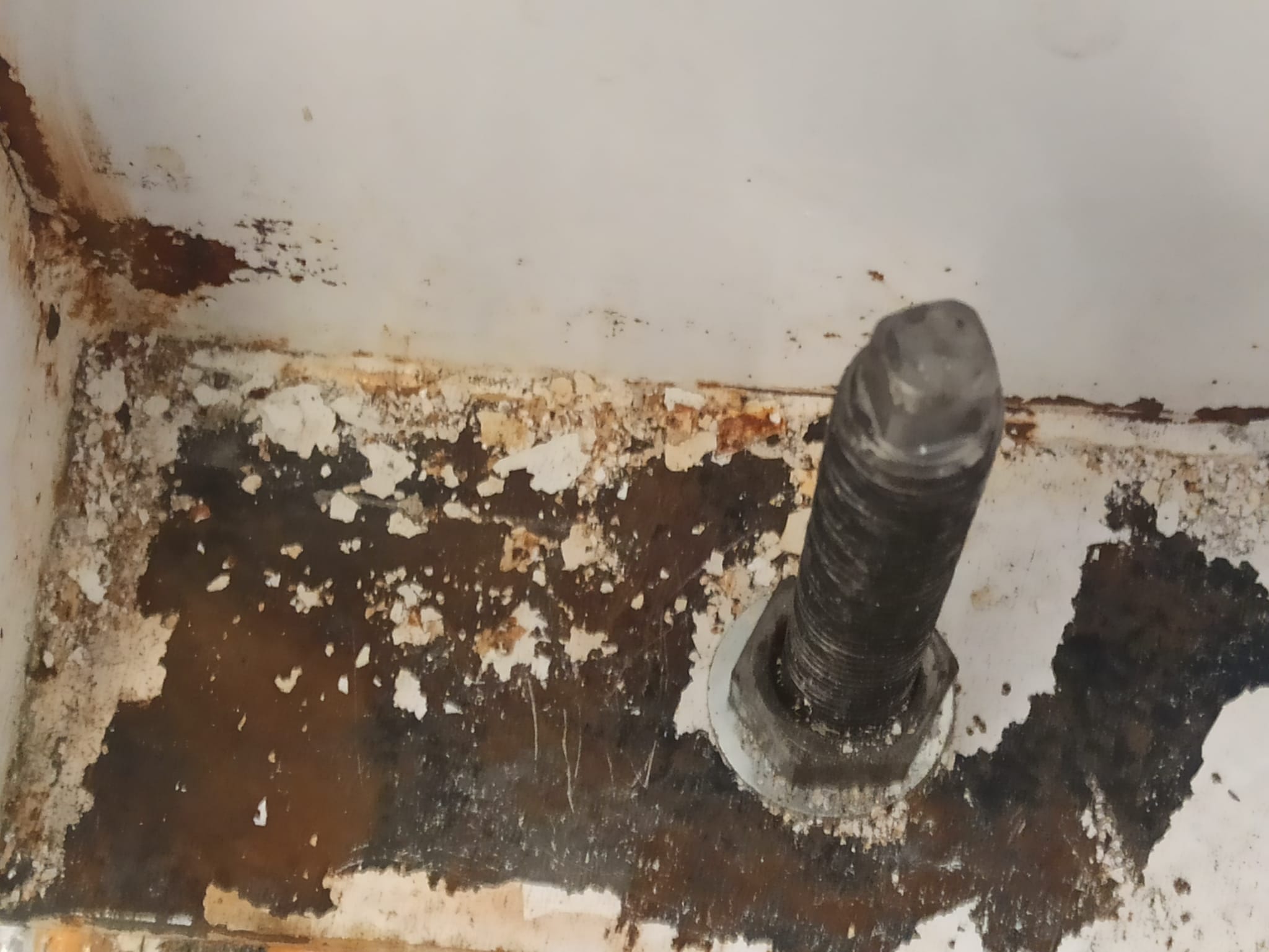

портал 1<br />портал тоже оказался весь в рже и вздутиях<br />если ноготь большой мой отковырнуть (3609 просмотров) <a class='original' href='./download/file.php?id=199247&mode=view' target=_blank>Загрузить оригинал (61.11 КБ)</a>
портал 1
портал 2<br />возможно причина ? экономия на ацетоне ? или грунте (3609 просмотров) <a class='original' href='./download/file.php?id=199248&mode=view' target=_blank>Загрузить оригинал (76.51 КБ)</a>
портал 2
портал 3 (3609 просмотров) <a class='original' href='./download/file.php?id=199249&mode=view' target=_blank>Загрузить оригинал (88.27 КБ)</a>
портал 3
портал 4 (3609 просмотров) <a class='original' href='./download/file.php?id=199250&mode=view' target=_blank>Загрузить оригинал (87.41 КБ)</a>
портал 4
портал 5 (3609 просмотров) <a class='original' href='./download/file.php?id=199251&mode=view' target=_blank>Загрузить оригинал (58.63 КБ)</a>
портал 5

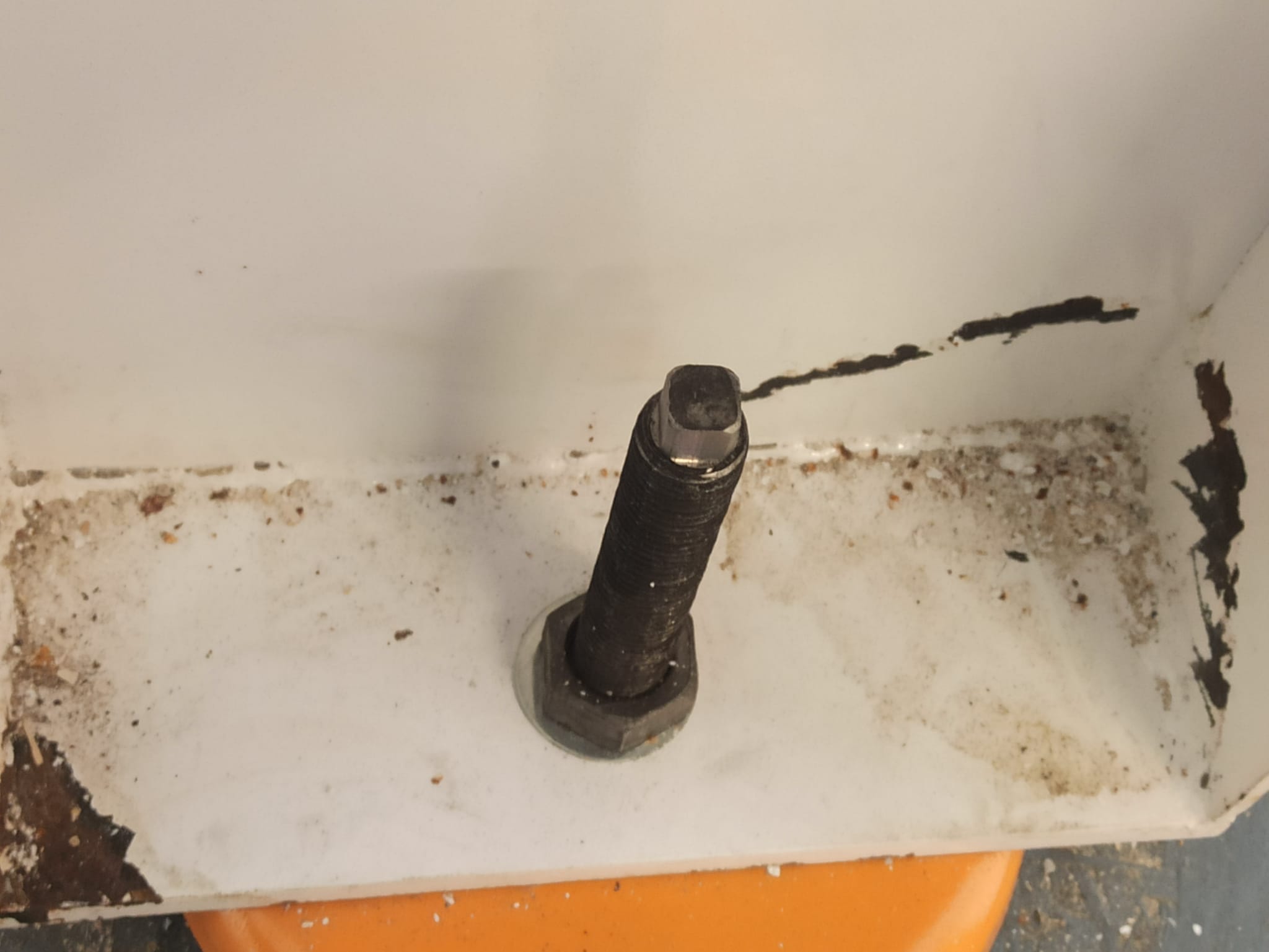

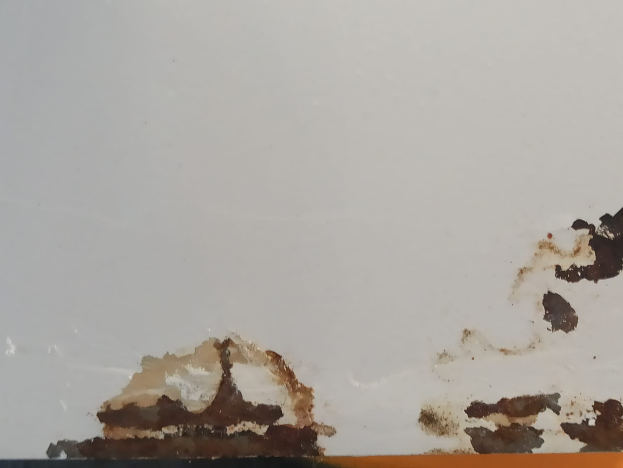

видос как должна сниматься краска
https://www.youtube.com/shorts/bQBrB4SXFq4 краска от прикасания стирается
https://www.youtube.com/shorts/th7U9eGcL3Q портал весь во вздутиях краска отваливается он ногтя
судя по деталям большенство из них красилось в разное времы и разными людьми
красивые элементы с дизайнерской ржавчиной (3606 просмотров) <a class='original' href='./download/file.php?id=199252&mode=view' target=_blank>Загрузить оригинал (167.5 КБ)</a>
красивые элементы с дизайнерской ржавчиной (3606 просмотров) <a class='original' href='./download/file.php?id=199253&mode=view' target=_blank>Загрузить оригинал (66.08 КБ)</a>
забыли или забили покрасить (3598 просмотров) <a class='original' href='./download/file.php?id=199261&mode=view' target=_blank>Загрузить оригинал (73.07 КБ)</a>

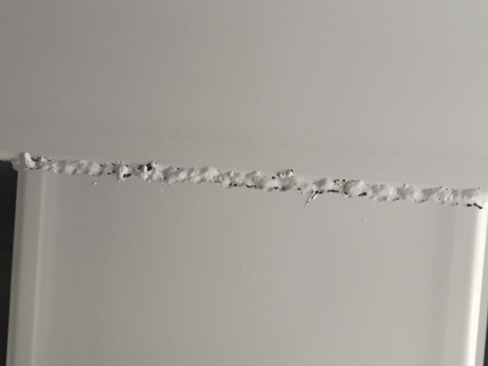

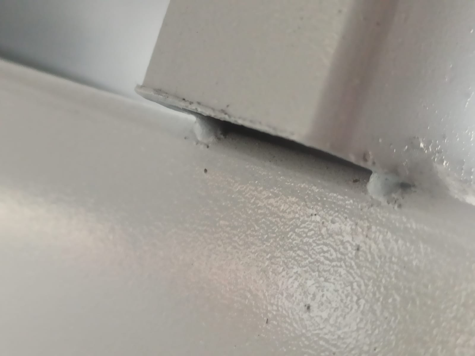

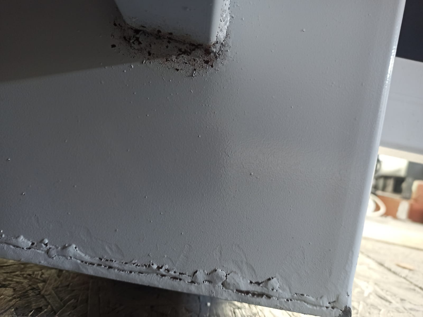

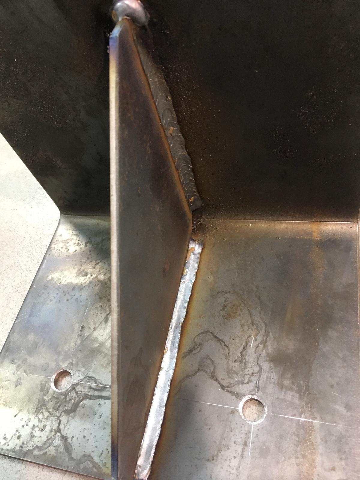

я, конечно, не большой специалист по сварке, но как думаете может переварить? или довериться брату китайцу?
P.S.
Остальные швы от этого же автора
напоминает учебные годы в пту, мы делали как могли (3600 просмотров) <a class='original' href='./download/file.php?id=199255&mode=view' target=_blank>Загрузить оригинал (51.41 КБ)</a>
сварщик от бога (3600 просмотров) <a class='original' href='./download/file.php?id=199256&mode=view' target=_blank>Загрузить оригинал (112.08 КБ)</a>
сварщик от бога
помялась, и так сойдет (3600 просмотров) <a class='original' href='./download/file.php?id=199257&mode=view' target=_blank>Загрузить оригинал (53.85 КБ)</a>
Ub2754fec9f4342b3820b2fe77e187f79P.jpeg (3600 просмотров) <a class='original' href='./download/file.php?id=199258&mode=view' target=_blank>Загрузить оригинал (58.23 КБ)</a>
особенно порадовала инавационая труба (3600 просмотров) <a class='original' href='./download/file.php?id=199259&mode=view' target=_blank>Загрузить оригинал (51.31 КБ)</a>
консольный вид труб (3600 просмотров) <a class='original' href='./download/file.php?id=199260&mode=view' target=_blank>Загрузить оригинал (66.66 КБ)</a>
консольный вид труб
U14acf357ecc44d83a927755a4baacfafu.jpeg (3595 просмотров) <a class='original' href='./download/file.php?id=199262&mode=view' target=_blank>Загрузить оригинал (63.53 КБ)</a>

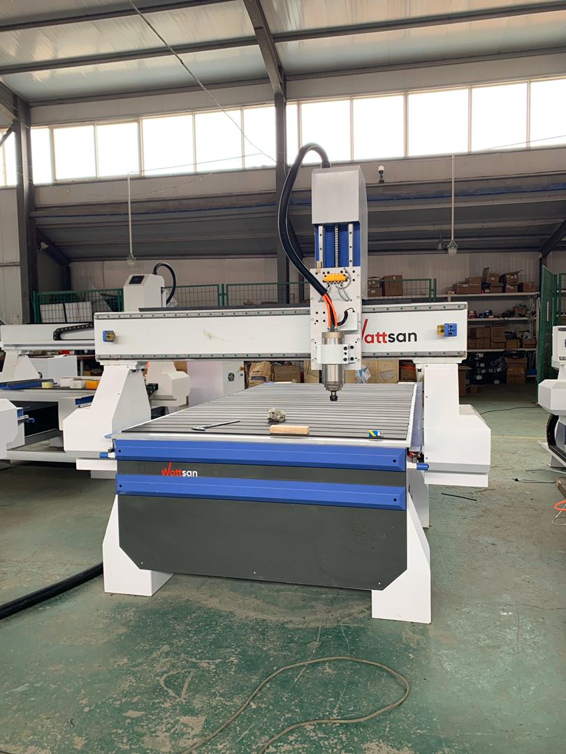

:) спасибо за комент, покупка была дистанционная лично посетить возможности небыло, по фоткам перед отправкой все выглядело прилично.
качество швов как понимаю в приделах нормы ?
краску предложили прислать ввиде компенсации, на мой вопрос оплаты пескоструйки, покрытием грунтом и покраски получил отказ
:thinking:
привычно у нас видить такой шов (3580 просмотров) <a class='original' href='./download/file.php?id=199263&mode=view' target=_blank>Загрузить оригинал (185.5 КБ)</a>

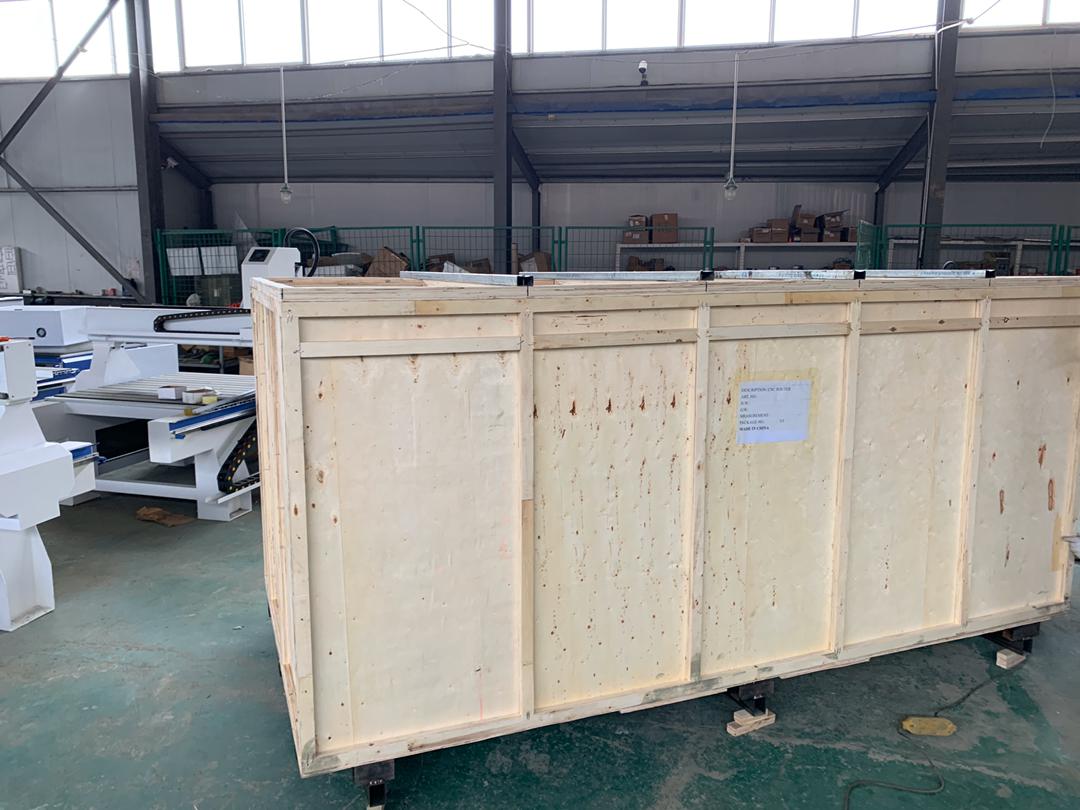

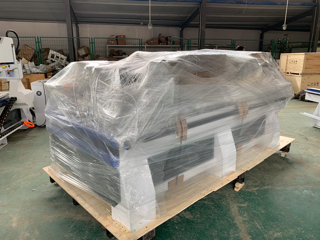

фотки готовности с завода (3576 просмотров) <a class='original' href='./download/file.php?id=199264&mode=view' target=_blank>Загрузить оригинал (103.04 КБ)</a>
фотки готовности с завода (3576 просмотров) <a class='original' href='./download/file.php?id=199265&mode=view' target=_blank>Загрузить оригинал (141.27 КБ)</a>
фотки готовности с завода (3576 просмотров) <a class='original' href='./download/file.php?id=199266&mode=view' target=_blank>Загрузить оригинал (119.72 КБ)</a>

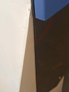

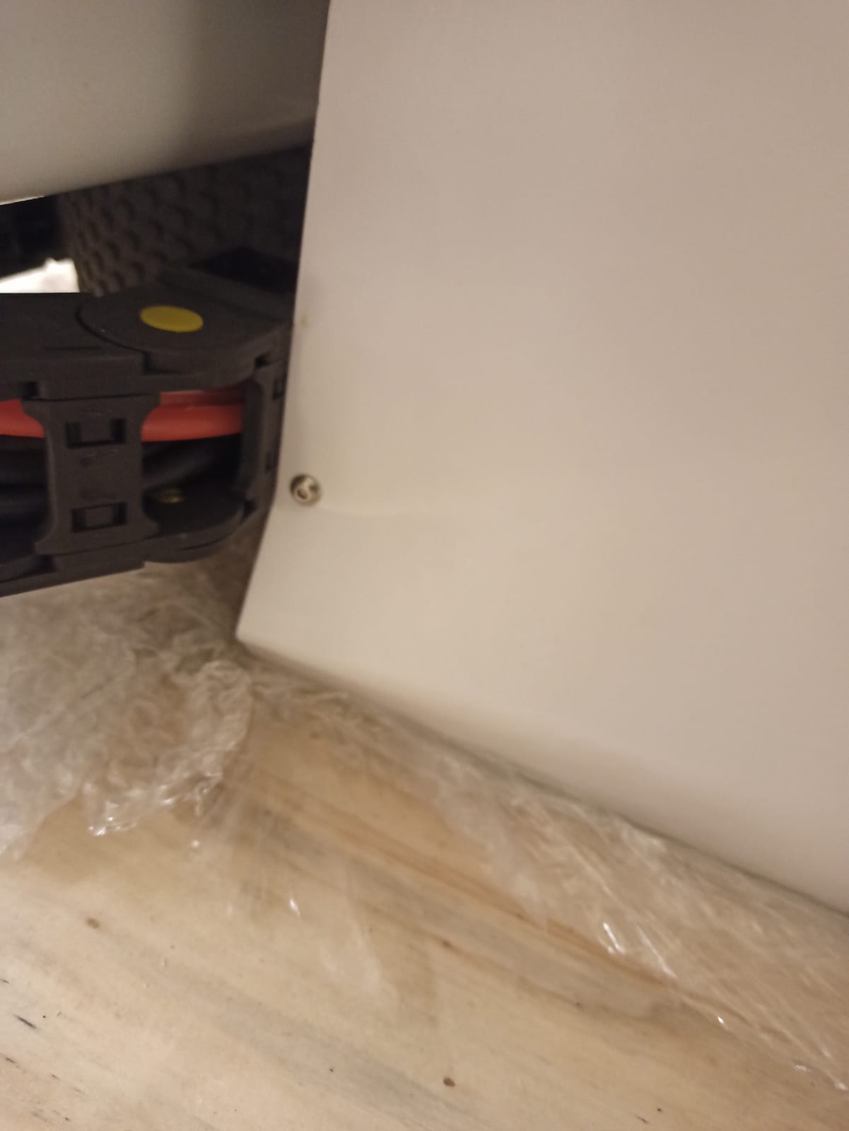

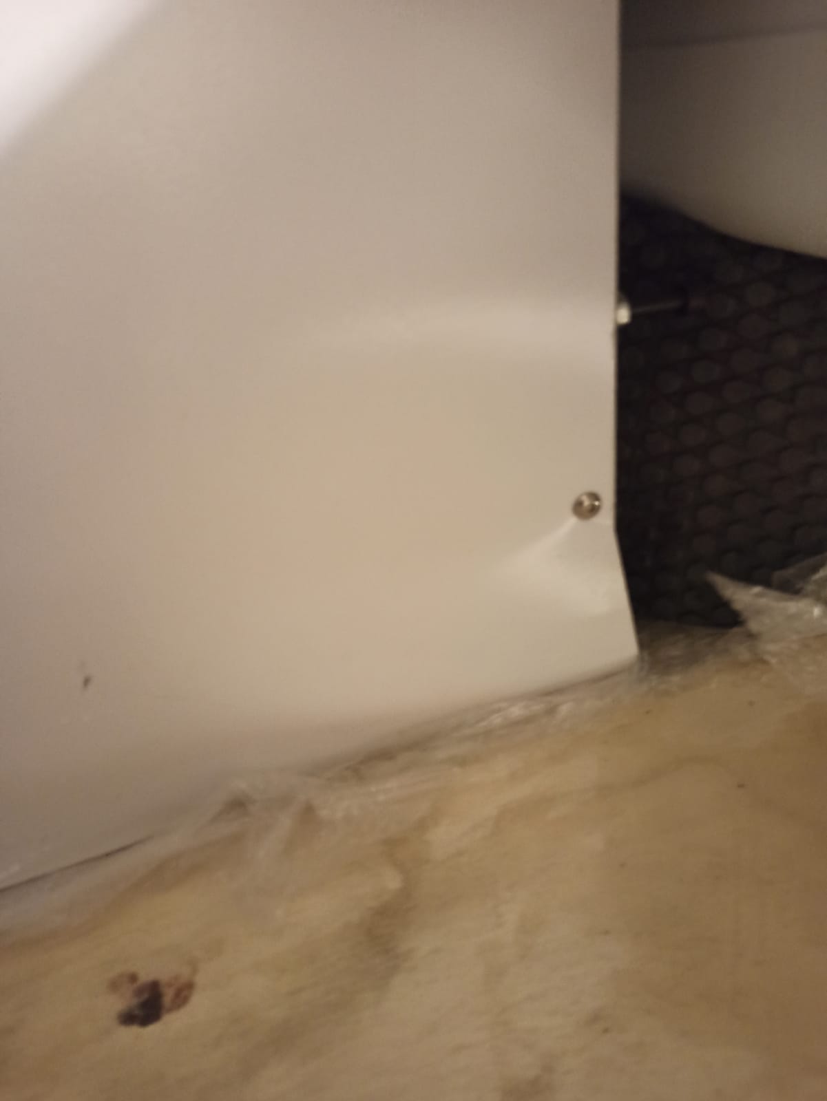

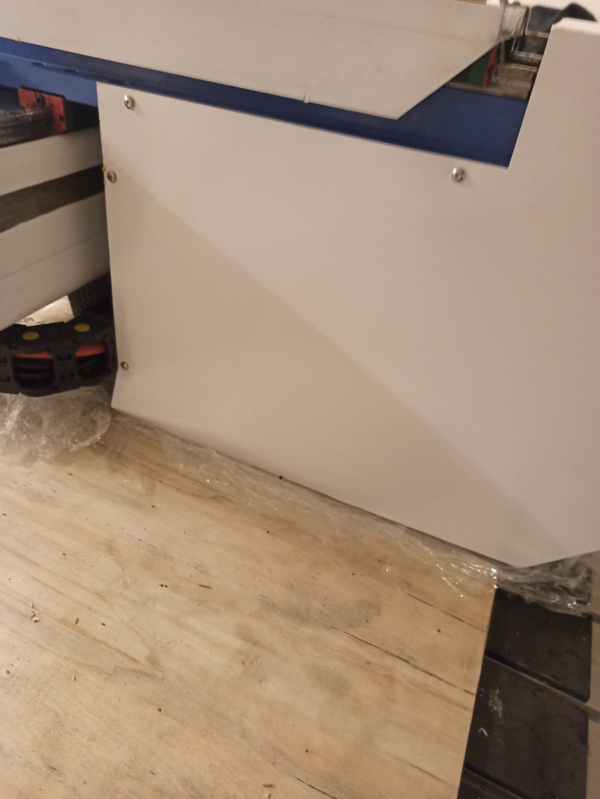

Техника пришла со снятым порталом, внутри ждал небольшой сюрпризом, в результате помята оболочка.
на вопрос вы что первый раз отправляете аппарат, был ответ что нет. На вопрос как будем решать этот вопрос, был получен ответ что мы примим к сведенью эту ошибку чтобы она не повторилась в следущий раз. :idiot:
Ubd1cf81c1ea54e5ab6c8efe3d2038e30b.jpeg (3530 просмотров) <a class='original' href='./download/file.php?id=199269&mode=view' target=_blank>Загрузить оригинал (60.01 КБ)</a>
Uccbb363dc4cd4992a269e3ab4ee36b02n.jpeg (3530 просмотров) <a class='original' href='./download/file.php?id=199270&mode=view' target=_blank>Загрузить оригинал (49.92 КБ)</a>
WhatsApp Image 2021-10-29 at 09.43.53.jpeg (3530 просмотров) <a class='original' href='./download/file.php?id=199271&mode=view' target=_blank>Загрузить оригинал (83.69 КБ)</a>

Сообщение Chiller_for_laser »
Портал снимают, чтобы габариты груза меньше сделать и уменьшить стоимость доставки, конечно же в дороге что нибудь да помнётся. Сварка такая на всех китайских фрезерах, запускал и станки гарден групп за 3млн и юсто - один хрен китайцы варить металл не умеют.
А установкой портала сами занимались?

Vlad88 писал(а): ↑ видел станки в такой же ценовой группе, такую сварку не думал что увижу, если это можно назвать сваркой.
Нормальная китайская сварка. Ноги стола скорее всего сделаны из фольги, потому так сварено. Если металл фольга, то по другому ее особо полуавтоматом не сварить, прожгет :)
