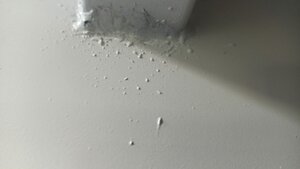

Прикупили новый Wattsan , пришло все красиво в коробочке, но обещания остались обещаниями
выкладываю краткий обзор пока только по раме и качеству покраски, постепенно будем пополнять информацию :good:
за свою жизнь такой качественой покраски не стречал (3873 просмотра) <a class='original' href='./download/file.php?id=199243&mode=view' target=_blank>Загрузить оригинал (67.69 КБ)</a>
ржа практически на всех деталях рамы (3873 просмотра) <a class='original' href='./download/file.php?id=199244&mode=view' target=_blank>Загрузить оригинал (50.26 КБ)</a>
Ua99aa8fb1ed04581a8ea493a997ffbc00.jpeg (3873 просмотра) <a class='original' href='./download/file.php?id=199245&mode=view' target=_blank>Загрузить оригинал (76.53 КБ)</a>
тут немного поработали пальцем (3873 просмотра) <a class='original' href='./download/file.php?id=199246&mode=view' target=_blank>Загрузить оригинал (205.72 КБ)</a>
портал 1<br />портал тоже оказался весь в рже и вздутиях<br />если ноготь большой мой отковырнуть (3865 просмотров) <a class='original' href='./download/file.php?id=199247&mode=view' target=_blank>Загрузить оригинал (61.11 КБ)</a>
портал 1
портал 2<br />возможно причина ? экономия на ацетоне ? или грунте (3865 просмотров) <a class='original' href='./download/file.php?id=199248&mode=view' target=_blank>Загрузить оригинал (76.51 КБ)</a>
портал 2

я, конечно, не большой специалист по сварке, но как думаете может переварить? или довериться брату китайцу?

Оооо! Wattsan... 3 года назад, когда работал в Лазеркате, такая же покраска станков была, значит ничего не поменялось. Помню распечатал адрес отправки станка и прилепил скотчем к раме, потом скотч отодрался вместе с краской:-) Вообще серия М1 была хорошей в плане веса станка и надёжности, так что подкрасить и работать на нём можно, главное, геометрию проверить.
Кстати, вы его не глядя покупали?

:) спасибо за комент, покупка была дистанционная лично посетить возможности небыло, по фоткам перед отправкой все выглядело прилично.
качество швов как понимаю в приделах нормы ?
краску предложили прислать ввиде компенсации, на мой вопрос оплаты пескоструйки, покрытием грунтом и покраски получил отказ

Техника пришла со снятым порталом, внутри ждал небольшой сюрпризом, в результате помята оболочка.
на вопрос вы что первый раз отправляете аппарат, был ответ что нет. На вопрос как будем решать этот вопрос, был получен ответ что мы примим к сведенью эту ошибку чтобы она не повторилась в следущий раз. :idiot:

Портал снимают, чтобы габариты груза меньше сделать и уменьшить стоимость доставки, конечно же в дороге что нибудь да помнётся. Сварка такая на всех китайских фрезерах, запускал и станки гарден групп за 3млн и юсто - один хрен китайцы варить металл не умеют.
А установкой портала сами занимались?

видел станки в такой же ценовой группе, такую сварку не думал что увижу, если это можно назвать сваркой.
Да портал поставили самостоятельно. Мы сами отправляем стекляные конструкции в другую часть мира, не помню чтобы была рекламация.

Вот реально я поражаюсь что люди заплатив три копейки удивляются что как то не особо, немного не то, не Мерседес по цене жигуля!
Они же на фотках красивые, а теперь по сути и предъявить некому, максимум скажут что учтут вашу претензию.
У них завод, они сбывают станки чутели не по дну рынка, и им реально я думаю фиолетово купит кто второй станок или нет, главное чтоб один взяли. Кто-то и несколько купит, может и не ржавый приехал.

Vlad88 писал(а): ↑ видел станки в такой же ценовой группе, такую сварку не думал что увижу, если это можно назвать сваркой.
Нормальная китайская сварка. Ноги стола скорее всего сделаны из фольги, потому так сварено. Если металл фольга, то по другому ее особо полуавтоматом не сварить, прожгет :)

Vlad88 писал(а): ↑ P.S. обман уже начался с того, что по тех характеристикам был обозначен фактически вес станка в 1000кг по факту, когда приехал стал легче на 200кг.
Ну забыли они в ноги стола залить бетон. Не забыли, вы бы за 200кг бетона из Китая заплатили. Считайте они вам денег сэкономили :)
Vlad88 писал(а): ↑ Честно говоря, цена не была первым критерием выбора, доплатить 300-400т р не велика проблема, если бы изначально люди говорили правду и не занимались обманом, то мы бы конечно купили другого производителя.
Что они должны были сказать? Что он скоро расыпится. Внешне, по картинкам они все очень похожие.

Re: [Wattsan] по [m1 1325] [1300x2500]
Vlad88 писал(а): ↑ фанеру 8мм он сможет хотя кроить или все плохо ?
Кроить сможет практически любой, даже из пластмассы станок. Все дело в жесткости станков, а это влияет на режимы работы.
Берете индикатор упираете в кончик шпинделя, включаете станок на удержание. И рукой тягаете шпиндель в разные стороны. Смотрите на сколько оно все гнется.
